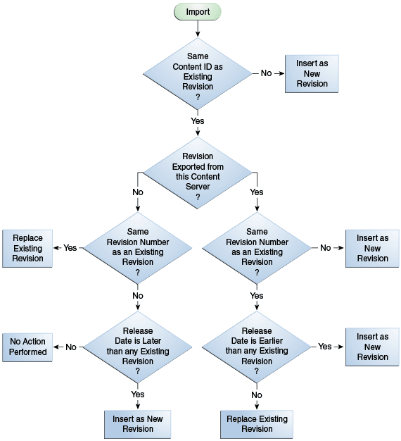

インポート・ルール「更新」
既存のリビジョンを置換して新しいリビジョンを挿入する場合は、インポート・ルール「更新」を使用します。
ノート:
インポート・ルール 「更新」 を適用すると、既存のリビジョンが既存のファイルに保存されずに置き換えられます。保持するコンテンツを誤って置き換えないように、インポート時には十分に注意してください。
インポートされるリビジョンのコンテンツID (dDocName)が既存のリビジョンと異なる場合、インポートされるリビジョンは新しいリビジョンとして挿入されます。
インポートされるリビジョンのコンテンツID (dDocName)が既存のリビジョンと同じである場合、インポートされるリビジョンは挿入されるか、無視されるか、あるいは最新の既存リビジョンを置き換えます。

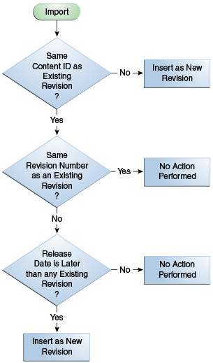

インポート・ルール「リビジョン挿入」
インポート・ルール「リビジョン挿入」では、最新のリビジョン番号と最新のリリース日の両方を持つリビジョンのみがインポートされます。
インポートされるリビジョンのコンテンツID (dDocName)は既存のリビジョンと同じであるが、リビジョンID (dRevisionID)が既存のリビジョンとは異なり、かつリリース日(dInDate)が最新の既存リビジョンよりも新しい場合、インポートされるリビジョンは新しいリビジョン・ラベルを持つ新しいリビジョンとして挿入されます。

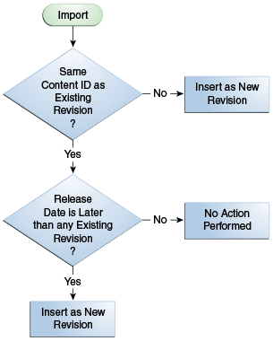

インポート・ルール「作成挿入」
インポート・ルール「作成挿入」では、リビジョン番号にかかわらず、最新のリリース日を持つリビジョンのみがインポートされます。
インポートされるリビジョンのコンテンツID (dDocName)は既存のリビジョンと同じであるが、インポートされるリビジョンのリリース日(dInDate)が最新の既存リビジョンのリリース日とは異なる場合、インポートされるリビジョンは新しいリビジョン・ラベルを持つ新しいリビジョンとして挿入されます。
