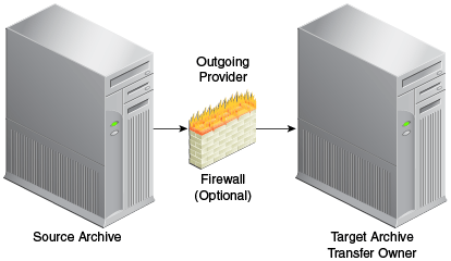

プル転送
プル転送とは、プロキシ(リモート)コンテンツ・サーバー・インスタンス(送信プロバイダのターゲットであるインスタンス)が所有する転送のことです。
複数のプル転送を同時に行うことができます。
ファイアウォールを経由するプル転送を実行する場合、送信プロバイダのソケットがファイアウォールを通過できるようにファイアウォールを構成する必要があることがあります。
ノート:
アーカイバの場合、プロキシという用語はローカル・インスタンスが送信プロバイダ経由で接続されるコンテンツ・サーバー・インスタンスを指します。

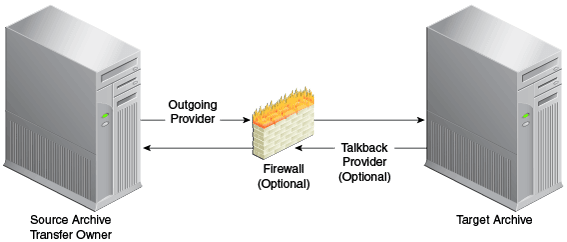

プッシュ転送
プッシュ転送とは、ローカル・コンテンツ・サーバー・インスタンス(送信プロバイダが設定されているインスタンス)が所有する転送のことです。
プッシュ転送のパフォーマンスを監視するために、ターゲット(プロキシ)コンテンツ・サーバー・インスタンスからソース(ローカル)コンテンツ・サーバー・インスタンスに戻る送信プロバイダも設定する必要があります。これにより、このトークバック・プロバイダは各転送の完了時にソース・コンテンツ・サーバー・インスタンスに通知できます。プッシュ転送は、トークバック・プロバイダがなくても機能しますが、その場合はソース・コンテンツ・サーバー・インスタンスが転送の完了や問題を認識できません。
プッシュ転送は一度に1つのみ実行できます。
ファイアウォールを経由するプッシュ転送を実行する場合、両方のプロバイダのソケットがファイアウォールを通過できるようにファイアウォールを構成する必要があることがあります。

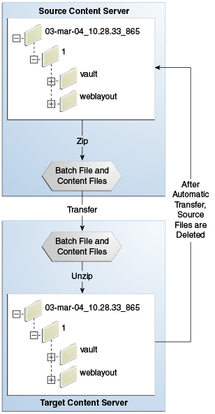

バッチ・ファイルの転送の動作
この項では、バッチ・ファイルの転送動作について説明します。
転送プロセスのアクション
転送が開始されると、次の処理が行われます。
アーカイブ内の各バッチ・ファイルが、関連付けられたコンテンツ・ファイルとともに圧縮されます。
Zipファイルが、ローカル・ファイル・システムの移動(ローカル転送)または送信プロバイダ(プッシュ転送またはプル転送)により、ターゲット・コンテンツ・サーバー・インスタンスに転送されます。
Zipファイルが解凍されて、適切なファイル・システムの場所に配置されます。
自動転送の場合、バッチ・ファイルおよび関連付けられたコンテンツ・ファイルは、ソース・コンテンツ・サーバー・インスタンスから削除されます。手動転送の場合、バッチ・ファイルおよび関連付けられたコンテンツ・ファイルは、ソース・コンテンツ・サーバー・インスタンス内に残ります。
転送されたアーカイブは、ターゲット・コンテンツ・サーバー・インスタンスのアーカイバを介してインポートできるようになります。
