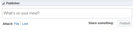

アクティビティ・ストリームには、パブリッシャを使用して行われたファイルのアップロード・アクティビティが表示されます。アクティビティ・ストリームには、コンテンツ・マネージャを使用して行われたファイル・アクティビティは表示されません。たとえば、あなたまたはコネクションが、コンテンツ・マネージャでファイルを編集、アップロード、ダウンロード、チェックアウトまたはチェックインした場合、このアクティビティはアクティビティ・ストリームには表示されません。
アクティビティ・ストリームのプリファレンスを使用して、ユーザーはコネクションとポータルのアクティビティを表示するように選択できます。(システム管理者によって、ユーザーがアプリケーション・レベルの設定をオーバーライドできないように設定されている可能性があります。)
アクティビティ・ストリームでは、メッセージのストリーミングに加え、パブリッシャを通して追加された添付ファイルとWebリンクへのアクセスも提供できます。ファイル添付はリンクとしてレンダリングされ、このリンクを使用してファイルにアクセスできます。

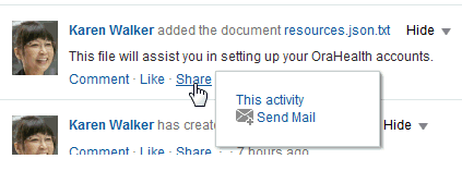

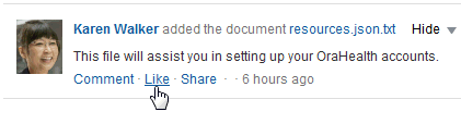

ユーザーはストリームされた各アイテムで使用できる「共有」機能を使用して、ストリームされたアクティビティとその添付ファイルを共有できます。

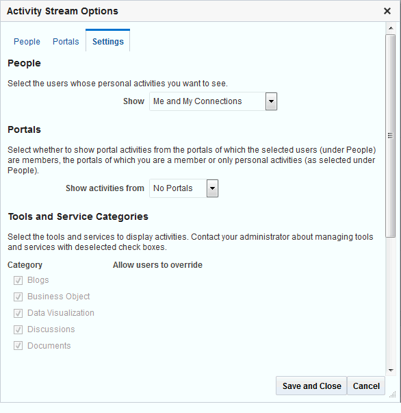

ユーザーは、アクティビティ・ストリームのプリファレンスを使用して、自分のアクティビティ・ストリームを表示できるユーザーと、表示するアクティビティのタイプを指定できます。アクティビティ・ストリーム・タスク・フローに関連するプリファレンスの詳細は、『Oracle WebCenter Portalでのポータルの使用』のアクティビティ・ストリームのプリファレンスの設定に関する項を参照してください。
ページ・エディタで、アクティビティ・ストリーム・タスク・フローのプロパティを使用して、全ユーザーのタスク・フロー・インスタンス・ビューの各種コントロールについて表示と非表示を切り替えたり、オブジェクトのタイプや追跡する特定のポータルを制限します。アクティビティ・ストリーム・タスク・フローのプロパティの詳細は、「アクティビティ・ストリーム・タスク・フローのプロパティの使用」を参照してください。

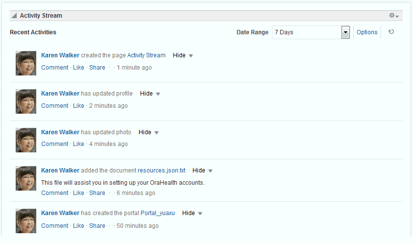

WebCenter Portalでは、次の「アクティビティ・ストリーム」ビューアが提供されます。
  • 「アクティビティ・ストリーム」では、アプリケーションのアクティビティと自分のコネクションのアクティビティを表示し、「共有」リンクを介して追加された添付ファイルにアクセスできます。
    図43-1 アクティビティ・ストリーム・タスク・フロー
    図43-1の説明が続きます
    「図43-1 アクティビティ・ストリーム・タスク・フロー」の説明
    このアクティビティ・ストリーム機能のフル・ビューには、リストされたアクティビティをリンクしたりそれにコメントを付けるオプションと、各種オブジェクト(イメージ、URL、ドキュメントなど)を共有するオプションが含まれています。また、アクティビティ・ストリームは、所定ユーザーのアクティビティや投稿を非表示にする方法を提供します。「アクティビティ・ストリーム・オプション」を使用して、非表示にしたユーザーを表示できます。

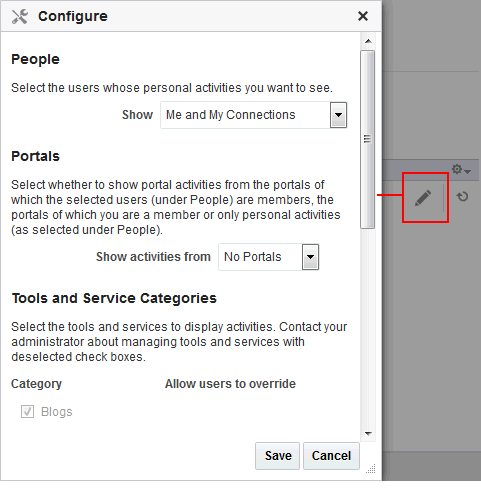

  • 「アクティビティ・ストリーム - クイック・ビュー」では、アプリケーション・アクティビティと自分のコネクションのアクティビティのサマリー・ビューが提供されます。
    図43-2 アクティビティ・ストリーム - クイック・ビュー
    図43-2の説明が続きます
    「図43-2 アクティビティ・ストリーム - クイック・ビュー」の説明
    「アクティビティ・ストリーム」のフル・ビューとは異なり、「アクティビティ・ストリーム - クイック・ビュー」には、「お気に入り登録」、「コメント」および「共有」リンクは表示されません。また、「アクティビティ・ストリーム - クイック・ビュー」により、類似アクティビティを1つのエントリにまとめます。たとえば、ユーザーが2つのドキュメントを投稿すると、両方のドキュメントをリストする1つのエントリが表示されます。ユーザーが2つのメッセージを投稿すると、ユーザーが「メッセージを投稿しました」という1つのエントリが表示され、最新のメッセージのみが表示されます。
    クイック・ビューで、ストリームされたアイテムをすべて表示できない場合は、ストリームの下部に「詳細」リンクが表示されます。「詳細」をクリックすると、アクティビティ・ストリームのフル・ビューが開きます。同じページにフルのアクティビティ・ストリームとクイック・ビューの両方が存在するまれなケースでは、「詳細」をクリックすると、クイック・ビューからそのフル・ビューにフォーカスが変更され、クイック・ビューが非表示になります。

「アクティビティ・ストリーム」タスク・フローは、所定のタスク・フロー・インスタンスの構成設定にアクセスするための「オプション」リンクを提供します(図43-3)。
図43-3 「アクティビティ・ストリーム」オプションの「オプション」リンク
図43-3の説明が続きます
「図43-3 「アクティビティ・ストリーム」オプションの「オプション」リンク」の説明
アクティビティ・ストリーム - クイック・ビュー・タスク・フローでは、鉛筆アイコン(「ソース、フィルタおよび表示オプションの変更」)を通してその構成設定にアクセスできます(図43-4)。
図43-4 鉛筆アイコンと「構成」ダイアログ
図43-4の説明が続きます
「図43-4 鉛筆アイコンと「構成」ダイアログ」の説明
これらのコントロールを使用し、アクティビティ・ストリームのプリファレンスを通してすべての「アクティビティ・ストリーム」ビューに提供される同様の設定によって、個々のタスク・フロー・インスタンスを調整します。

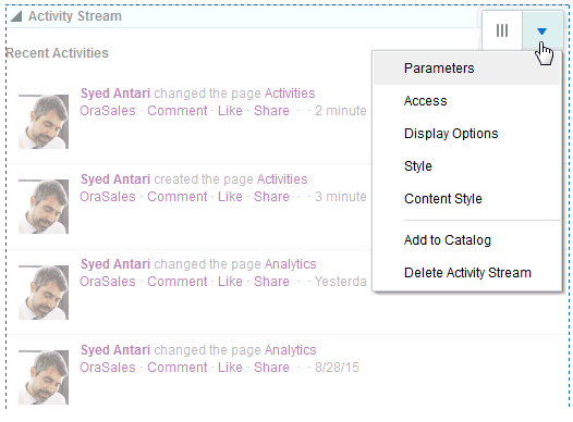

「アクティビティ・ストリーム」タスク・フローのプロパティの設定
ページ・エディタでコンポーネントを選択すると、「アクション・メニューの表示」が開き(図43-6)、ここから、コンポーネントのプロパティ(「パラメータ」、「アクセス」、「表示オプション」、「スタイル」および「コンテンツ・スタイル」)にアクセスできます。
図43-6 アクティビティ・ストリーム・タスク・フローの「アクション・メニューの表示」
図43-6の説明が続きます
「図43-6 アクティビティ・ストリーム・タスク・フローの「アクション・メニューの表示」」の説明
アクティビティ・ストリーム・タスク・フローのプロパティを設定するには、次の手順を実行します。
  1. ページ・エディタで、このタスク・フローを含むページを開きます(「ページ・エディタでのページのオープン」を参照)。
  2. タスク・フローを選択して「アクション・メニューの表示」をクリックし、設定するプロパティを選択します。
    • パラメータによって、デフォルトのタスク・フロー・コンテンツが制御されます。各パラメータの詳細は、「「アクティビティ・ストリーム」タスク・フローのパラメータ」を参照してください。パラメータをイベントに結び付けたり、パラメータを使用してタスク・フローとページ・パラメータおよびページ定義変数を簡単に結び付けることができます。詳細は、「ページとコンポーネントの結付け」を参照してください。
    • アクセス設定で、特定のロール、ユーザーまたはグループに対してコンポーネントを表示または非表示にします。詳細は、「コンポーネント・アクセスの設定」を参照してください。
    • 「表示オプション」、「スタイル」および「コンテンツ・スタイル」のプロパティは、すべてのユーザーのタスク・フローの外観および動作に影響を及ぼします。これらのプロパティは、すべてのタスク・フローに共通しています。詳細は、「コンポーネント・プロパティの変更」を参照してください。
    「パラメータ」ダイアログと「表示オプション」ダイアログから式言語(EL)エディタにアクセスできます。ELエディタを使用すると、定数値のかわりに変数値を選択または指定できます。プロパティの横にある式エディタのアイコンアイコンをクリックし、「式ビルダー」を選択してエディタを開きます。

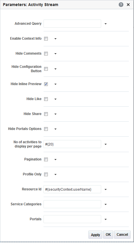

表43-2に、「アクティビティ・ストリーム」タスク・フローに固有のパラメータを示します。
表43-2 「アクティビティ・ストリーム」タスク・フローのパラメータ
パラメータ 説明
Advanced Query
ストリームされたアイテムをフィルタ処理するためのカスタム問合せを指定するためのフィールド。
詳細は、「拡張問合せを使用したアクティビティ・ストリーム・アイテムのフィルタ」を参照してください。
このパラメータは「アクティビティ・ストリーム」タスク・フローと関連付けられています。
Enable Context Info
ユーザーが「コンテキスト情報」アイコンをクリックしたときにコンテキスト情報を表示するかどうかを指定するチェック・ボックス。
たとえば、「コンテキスト情報」アイコン(赤みのあるドット)のあるアクティビティ・ストリームにアイテムJohn created the purchase order General Suppliesが表示された場合、ストリームされたアイテムを表示したユーザーはアイコンをクリックして、どのようにイベントが構成されているかに応じて、ポップアップに購買オーダー(PO)を表示するか、POに移動できます。
このパラメータは、主に、他の方法(ユーザー名の「プロファイル」ポップアップなど)で処理されないかぎり、「リソース・ビューア」システム・ページ内のリソースがレンダリングされる場所で使用されます。
  • チェック・ボックスを選択すると、コンテキスト情報が有効になります(#{true})。
  • チェック・ボックスを選択解除すると、コンテキスト情報は表示されません(#{false})。
Hide Comments
「コメント」リンクをタスク・フロー・インスタンスで表示するかどうかを指定するチェック・ボックス。:
  • チェック・ボックスを選択すると、「コメント」リンクが表示されます(#{true})。
  • チェック・ボックスを選択解除すると、「コメント」リンクが非表示になります(#{false})。
Hide Configuration Button
「アクティビティ・ストリーム」タスク・フローに「オプション」リンクを表示するかどうか、または「アクティビティ・ストリーム - クイック・ビュー」に鉛筆アイコンを表示するかどうかを指定するチェック・ボックス。:
  • チェック・ボックスを選択すると、構成コントロールが表示されます(#{true})。
  • チェック・ボックスを選択解除すると、構成コントロールが非表示になります(#{false})。
このパラメータは、次のタスク・フローに関連付けられています。
  • アクティビティ・ストリーム - クイック・ビュー
  • アクティビティ・ストリーム
Hide Inline Preview
ストリームされたファイルのプレビューを非表示にするかどうかを指定するためのチェック・ボックス。:
  • チェック・ボックスを選択すると、ストリームされたファイルのプレビューは非表示になります(#{true})。ストリームされたファイルへのリンクは表示されますが、プレビューは表示されません。
  • チェック・ボックスを選択解除すると、ストリームされたファイルのプレビューが表示されます(#{false})。ストリームされたファイルへのリンクとプレビューの両方が表示されます。
アクティビティ・ストリームでのファイルのプレビューでサポートされるMIMEタイプの詳細は、「アクティビティ・ストリームについて」を参照してください。
Hide Like
ストリームされたアイテムの「お気に入り登録」リンクを非表示にするかどうかを指定するためのチェック・ボックス。:
  • チェック・ボックスを選択すると、「お気に入り登録」リンクが非表示になります(#{true})。
  • チェック・ボックスを選択解除すると、「お気に入り登録」リンクが表示されます(#{false})。
Hide Share
ストリームされたアイテムの「共有」メニューを非表示にするかどうかを指定するためのチェック・ボックス。:
  • チェック・ボックスを選択すると、「共有」メニューが非表示になります(#{true})。
  • チェック・ボックスを選択解除すると、「共有」メニューが表示されます(#{false})。

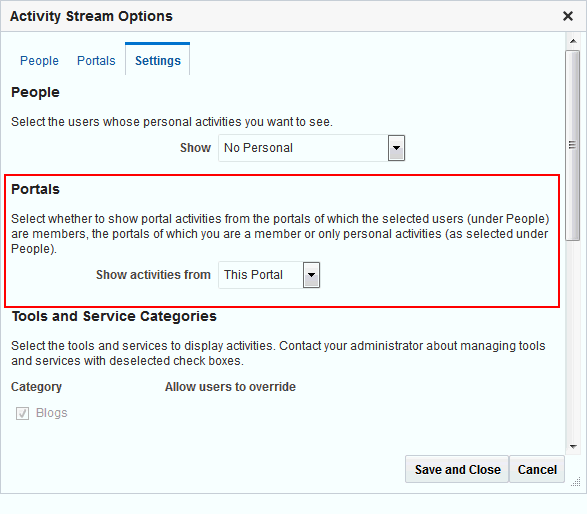

Hide Portal Options
「アクティビティ・ストリーム」およびアクティビティ・ストリーム - クイック・ビュー構成ダイアログに、「ポータル」オプションを表示するかどうかを指定します。「ポータル」オプションにより、すべてのポータルのアクティビティを表示する、メンバーであるポータルのアクティビティを表示する、ポータルのアクティビティを表示しない、またはタスク・フローが配置されているポータルのみのアクティビティを表示するのいずれかを指定できます。
  • チェック・ボックスを選択すると、「ポータル」オプションが表示されます。これがデフォルトです(#{true})。
  • チェック・ボックスを選択解除すると、「ポータル」オプションが非表示になります(#{false})。
  • アクティビティ・ストリーム
No of activities to display per page
1ページ当たりに表示するストリームされたアイテムの数を入力するためのフィールド。
  • アクティビティ・ストリーム
Pagination
ユーザーがページを移動してストリームされたアクティビティを表示するための「前」リンクと「次」リンクを表示するかどうかを指定するチェック・ボックス。:
  • チェック・ボックスを選択すると、「前」リンクと「次」リンクが表示されます(#{true})。
  • チェック・ボックスを選択解除すると、それらが非表示になります(#{false})。
Profile Only
ユーザー・プロファイルからのみアクティビティをストリームするかどうかを指定するためのチェック・ボックス。:
  • チェック・ボックスを選択すると、現在のユーザーに関連付けられたアクティビティのみがストリームされます(#{true})。
  • チェック・ボックスを選択解除すると、現在のユーザーに関連付けられたアクティビティに加え、他のユーザーのアクティビティもストリームされます(#{false})。
Resource Id
現在のユーザーのIDを入力するためのフィールド。
この値は、デフォルトで#{securityContext.userName}が指定されます。タスク・フロー・インスタンスがポータルのコンテキストで表示された際、ユーザーがこの値を変更しないようにしてください。ホーム・ポータルでこれを使用して、指定のユーザーのアクティビティを表示できます。
Service Categories
アクティビティをストリームするコンポーネントのIDを入力するフィールド。
このパラメータを使用して、ストリーム・アクティビティの表示を、指定したコンポーネントに関連付けられたアクティビティのみに制限します。カテゴリIDまたはサービスIDを入力します。
サービスIDのリストは、Oracle WebCenter Portalの開発のサービスIDに関する項を参照してください。
Portals
アクティビティをストリームするポータルの名前を入力するフィールド。
このパラメータを使用して、ストリームされるアクティビティの表示を、指定したポータルに関連付けられたアクティビティのみに制限します。
ポータルのGUIDまたはポータルの内部名を入力します。ポータルの内部名は、ポータルの管理設定の「一般」ページの「ポータルURL」で指定される名前になります。
特定のポータルにスコープ設定されたアクティビティ・ストリーム・タスク・フローにストリームされるアクティビティは、そのポータルの全メンバーが表示できます。この場合、ポータルのメンバーが正式に相互接続されているかどうかは関係ありません。

「アクティビティ・ストリーム」タスク・フロー・インスタンスに対する拡張問合せの入力
「アクティビティ・ストリーム」タスク・フロー・インスタンスに対する拡張問合せを入力するには、次の手順を実行します。
  1. アクティビティ・ストリームが表示されるページを編集します。
  2. 変更する「アクティビティ・ストリーム」をクリックし、その「アクション・メニューの表示」から「パラメータ」を選択します。
  3. 「パラメータ」ダイアログで、プロパティAdvanced Queryの値を入力します。
    関連項目:
    このフィールドに入力可能な値のタイプと形式の詳細は、「アクティビティ・ストリームの拡張問合せオプションについて」を参照してください。
  4. パラメータの修正が終了したら、「OK」をクリックします。
  5. 変更を保存して、ページ・エディタを終了します。
この後、ストリームされたアクティビティは指定した問合せによってフィルタされます。

ユーザーによるアクティビティ・ストリームのカスタマイズの防止
デフォルトでは、アクティビティ・ストリーム・タスク・フローはユーザー・カスタマイズ・コントロールを提供し、これによってユーザーは、所定の「アクティビティ・ストリーム」で、どのサービスとポータルの誰のアクションを表示するかを指定できます。「アクティビティ・ストリーム」タスク・フローでは、これは「オプション」リンクです。「アクティビティ・ストリーム - クイック・ビュー」タスク・フローでは、これは鉛筆アイコンです。
ユーザーが各自のユーザー・レベルのカスタマイズによってアプリケーション・レベルのカスタマイズをオーバーライドするのを防止するには、Hide Configuration Buttonプロパティを使用できます。
ユーザーが「アクティビティ・ストリーム」タスク・フロー・インスタンスをカスタマイズできないようにするには、次の手順を実行します。
  1. ページを編集し、「アクティビティ・ストリーム」インスタンスをクリックします。
  2. 「アクション・メニューの表示」をクリックし、「パラメータ」を選択します。
  3. 「パラメータ」ダイアログで、「Hide Configuration Button」を選択します。
    注意:
    「オプション」リンクまたは鉛筆アイコンを表示するには、「Hide Configuration Button」の選択を解除します。
  4. コンポーネント・パラメータの修正が終了したら、「OK」をクリックします。
ストリームされたアイテムへのユーザーによるコメント投稿の防止
デフォルトでは、「アクティビティ・ストリーム」タスク・フローのすべてのアイテムには、所定のアイテムにユーザーがコメントを投稿するための「コメント」リンクが表示されます(図43-7)。
図43-7 ストリームされたアイテムの「コメント」リンク
図43-7の説明が続きます
「図43-7 ストリームされたアイテムの「コメント」リンク」の説明
Hide Commentsプロパティを使用すると、「コメント」リンクの表示を抑制できます。その結果、ユーザーは、所定のタスク・フロー・インスタンスのストリームされたアイテムにコメントを投稿できなくなります。

デフォルトでは、「アクティビティ・ストリーム」タスク・フローのすべてのアイテムには、所定のアイテムへの賛同の意を表すための「お気に入り登録」リンクが表示されます(図43-8)。
図43-8 ストリームされたアイテムの「お気に入り登録」リンク
図43-8の説明が続きます
「図43-8 ストリームされたアイテムの「お気に入り登録」リンク」の説明
「お気に入り登録」リンクは、クリックすると「お気に入り登録解除」リンクに切り替わり、ユーザーはこれを使用して賛同の意を取り消すことができます。
Hide Likeプロパティを使用すると、「お気に入り登録」リンクの表示を抑制できます。その結果、ユーザーは、所定のタスク・フロー・インスタンスのストリームされたアイテムをお気に入りに登録できなくなります。
ストリームされたアイテムをユーザーがお気に入りに登録できないようにするには、次の手順を実行します。
  1. アクティビティ・ストリーム・タスク・フロー・インスタンスのツールバーで、「アクション・メニューの表示」をクリックし、「パラメータ」を選択します。
  2. 「パラメータ」ダイアログで、「Hide Like」を選択します。
    注意:
    ストリームされたアイテムの「お気に入り登録」リンクを表示するには、「Hide Like」の選択を解除します。
  3. コンポーネント・パラメータの修正が終了したら、「OK」をクリックします。
  4. 変更を保存して、ページ・エディタを終了します。
ストリームされたアイテムのユーザーによる共有の防止
デフォルトでは、「アクティビティ・ストリーム」タスク・フローのすべてのアイテムには、ストリームされたアイテムをユーザーが自分のコネクションと共有するための「共有」メニューが表示されます(図43-9)。
図43-9 ストリームされたアイテムの「共有」メニュー
図43-9の説明が続きます
「図43-9 ストリームされたアイテムの「共有」メニュー」の説明
Hide Shareプロパティを使用すると、「共有」メニューの表示を抑制できます。その結果、ユーザーは、所定のタスク・フロー・インスタンスのストリームされたアイテムを共有できなくなります。

アクティビティ・ストリーム・タスク・フローのポータル・オプションの非表示
デフォルトでユーザーには、「アクティビティ・ストリーム」と「アクティビティ・ストリーム - クイック・ビュー」のオプション・ダイアログの「設定」タブに「ポータル」オプションが表示されます(図43-10)。「ポータル」オプションにより、すべてのポータルのアクティビティを表示する、メンバーであるポータルのアクティビティを表示する、ポータルのアクティビティを表示しない、またはタスク・フローが配置されているポータルのみのアクティビティを表示するのいずれかを指定できます。
図43-10 「アクティビティ・ストリーム・オプション」ダイアログの「設定」ページの「ポータル」オプション
図43-10の説明が続きます
「図43-10 「アクティビティ・ストリーム・オプション」ダイアログの「設定」ページの「ポータル」オプション」の説明
Hide portal Optionsパラメータを使用すると、アクティビティ・ストリーム・タスク・フローのオプション・ダイアログで設定ページの「ポータル」セクションを非表示にできます。
「ポータル」オプションを非表示にするには、次の手順を実行します。
  1. アクティビティ・ストリーム・タスク・フロー・インスタンスをクリックし、「アクション・メニューの表示」を表示します。
  2. メニューから、「パラメータ」を選択します。
  3. 「パラメータ」ダイアログで、「Hide Portals Options」を選択します。
    注意:
    「ポータル」オプションを表示するには、「Hide Portals Options」の選択を解除します。

パブリッシャについて
パブリッシャ・タスク・フローは、すべてのコネクションのアクティビティ・ストリームや指定されたポータルにアクセス可能なコネクションに、メッセージ、ファイルおよびURLを公開できます。

パブリッシャ・タスク・フローの1つの例を示します。プロパティの設定方法によって、メッセージ、ファイルまたはリンクを共有するオプション(図43-11)、あるいはドキュメントを共有するオプションのみを表示できます(図43-12)。
図43-11「パブリッシャ」タスク・フロー
図43-11の説明が続きます
「図43-11 「パブリッシャ」タスク・フロー」の説明

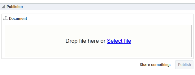

図43-12 「Upload Document Only」オプションが選択された「パブリッシャ」タスク・フロー
図43-12の説明が続きます
「図43-12 「Upload Document Only」オプションが選択された「パブリッシャ」タスク・フロー」の説明

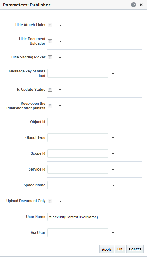

パブリッシャ・タスク・フローには関連するプロパティがあり、これらのプロパティには、十分な権限を持つユーザーが、タスク・フローの「アクション・メニューの表示」からアクセスできます。たとえば、タスク・フロー・インスタンスが表示されるページを編集し、タスク・フローをクリックして「アクション・メニューの表示」を開き、「パラメータ」を選択して「パラメータ」ダイアログを表示します(図43-13)。
図43-13 パブリッシャの「パラメータ」ダイアログ
図43-13の説明が続きます
「図43-13 パブリッシャの「パラメータ」ダイアログ」の説明
次の各項では、パブリッシャ・タスク・フローに関連付けられたプロパティと、このタスク・フローのパラメータについて説明します。

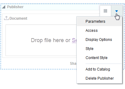

ページ・エディタでコンポーネントを選択すると、「アクション・メニューの表示」が開き(43-14)、ここから、コンポーネントのプロパティ(「パラメータ」、「アクセス」、「表示オプション」、「スタイル」および「コンテンツ・スタイル」)にアクセスできます。
図43-14 パブリッシャ・タスク・フローの「アクション・メニューの表示」
図43-14の説明が続きます
「図43-14 パブリッシャ・タスク・フローの「アクション・メニューの表示」」の説明
パブリッシャ・タスク・フローのプロパティを設定するには、次の手順を実行します。

表43-6は、「パブリッシャ」タスク・フローに固有のパラメータについて説明しています。
表43-6 「パブリッシャ」タスク・フローのパラメータ
パラメータ 説明
Hide Attach Links
「添付: ファイル | リンク」オプションの表示または非表示を指定します
  • 選択すると、「添付: ファイル | リンク」オプションは非表示になります。
  • 選択解除すると、「添付: ファイル | リンク」オプションが表示されます。
「添付: ファイル | リンク」オプションはデフォルトで表示されます。
Hide Document Uploader
タスク・フローでドキュメントのアップロードに「ファイル」リンクを使用できるようにするかどうかを指定します
  • 選択すると、「ファイル」リンクは非表示になります。
  • 選択解除すると、「ファイル」リンクが表示されます。「ファイル」リンクは、「添付: ファイル | リンク」オプションが表示されている場合のみ表示されます。
「ファイル」リンクはデフォルトで表示されます。
注意: Upload Document Onlyオプションが選択されている場合は、このオプションを選択しないでください。両方のオプションを選択すると、パブリッシャにコントロールが表示されません。
Hide Sharing Picker
「共有対象」メニューの表示または非表示を指定します
  • 選択すると、「共有対象」メニューは非表示になります。
  • 選択解除すると、「共有対象」メニューが表示されます。
「共有対象」メニューはデフォルトで表示されます。
Message key of hints text
ヒント・テキストのリソース・バンドル・クラスとメッセージ・キーを指定します
ヒント・テキストがない場合の事前定義済キーとして、key[,RBClass]. __EMPTY__の形式を使用してください。これはデフォルト値です。

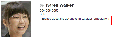

Is Update Status
タスク・フロー・インスタンスに入力されたメッセージが、ユーザーのプロファイルのステータス・メッセージにも公開されるようにするかどうかを示します
  • 選択すると、メッセージはユーザーのプロファイルのステータス・メッセージとして公開され、選択した受信者のアクティビティ・ストリームにも公開されます。
  • 選択解除すると、メッセージは選択した受信者のアクティビティ・ストリームにのみ公開されます。
公開されるメッセージにファイルまたはURLを添付すると、Is Update Statusが選択されていても、そのメッセージがプロファイルのステータス・メッセージとして使用されることはなくなります。
プロファイルの詳細は、「ポータルへのプロファイルの追加」を参照してください。
Keep open the Publisher after publish
ユーザーが「公開」ボタンをクリックした後、パブリッシャを開いたままにするかどうかを指定します
  • 選択すると、メッセージを公開した後にテキスト・ボックスが開いたままになります。
  • 選択解除すると、メッセージを公開した後にパブリッシャ・コントロールが閉じられます。
デフォルトでは、メッセージを公開した後、パブリッシャは開いたままになります。
Object Id
共有するオブジェクトのID
このプロパティは、公開されているオブジェクトへの移動に使用するリンクの生成に役立ちます。EL式を使用してそれを行う予定である場合以外は、値を指定する必要はありません。ELのサポートが必要な場合は、アプリケーション開発者がEL式を指定できます。Oracle WebCenter Portalの開発の「式言語式」を参照してください
Object Type
共有するオブジェクトのタイプ
Scope Id
公開先範囲のID
Service Id
共有オブジェクトが属するサービスのサービスID
このプロパティは、公開されているオブジェクトへの移動に使用するリンクの生成に役立ちます。特定のサービスIDを入力またはEL式を使用してそのリンクを生成する予定がない場合は、値を指定する必要はありません。有効なサービスIDのリストは、Oracle WebCenter Portalの開発のツールとサービスに関連するELに関する項を参照してください。ELのサポートが必要な場合は、アプリケーション開発者がEL式を指定できます。Oracle WebCenter Portalの開発の「式言語式」を参照してください
Space Name
このタスク・フロー・インスタンスに入力したメッセージを公開するポータルの名前
ポータルの内部名を入力してください。ポータルの表示名ではありません。ポータルの内部名は、ポータルの管理設定の「一般」ページの「ポータルURL」で指定される名前になります。ポータルの表示名は「表示名」によって指定される名前で、ポータルの上部にあるポータル・バナーに表示される名前になります。
パブリッシャで、ドキュメントのアップロード機能のみを表示して、テキスト入力領域と「添付: リンク」オプションを非表示にすることを指定します(図43-12)
  • 選択すると、ドキュメントのアップロード機能のみを表示して、テキスト入力領域と「添付: リンク」オプションを非表示にします。
  • 選択解除すると、テキスト入力領域と「添付: ファイル | リンク」オプションが表示されます。
このオプションはデフォルトで有効になっていません。
注意: このオプションを選択する場合は、Hide Document Uploaderが選択されていないことを確認します。両方のオプションを選択すると、パブリッシャにコントロールが表示されません。
User Name
現在のビューを所有するユーザーの名前
この値は、デフォルトで入力済です。デフォルト値の#{o_w_w_i_v_b_resourceViewerBean.username}は、変更しないようにしてください。
Via User
現在のユーザーが共有しているオブジェクトを提供したユーザーの名前
たとえば、Johnが全員と共有しているドキュメントは、最初にJaneがJohnと共有していたドキュメントだとすると、JaneがVia Userになります。

プロファイルのステータス・アップデータとしてのパブリッシャの使用
パブリッシャ・パラメータIs Update Statusを使用すると、添付ファイルのないすべてのメッセージが、指定した受信者のみでなく、ユーザーのプロファイルのステータス・メッセージとしても公開されるように指定できます(図43-15)。
図43-15 プロファイルのステータスとして公開されたメッセージ
図43-15の説明が続きます
「図43-15 プロファイルのステータスとして公開されたメッセージ」の説明
添付ファイルまたはリンクを含むメッセージは、プロファイルのステータス・メッセージとして公開されません。
メッセージがプロファイルのステータス・メッセージとしても公開されるように指定するには、次の手順を実行します。
  1. パブリッシャ・タスク・フローが配置されているページを編集します。
  2. パブリッシャ・タスク・フローをクリックし、「アクション・メニューの表示」を表示して、「パラメータ」を選択します。
  3. 「パラメータ」ダイアログで、「Is Update Status」を選択し、「OK」をクリックします。
    その「パブリッシャ」タスク・フロー・インスタンスから投稿された、添付ファイルを含まないメッセージは、ユーザーの個人用プロファイルのステータス・メッセージとしても共有されます。
ファイル・アップローダとしてのパブリッシャの使用
Upload Document Onlyプロパティを使用すると、「パブリッシャ」タスク・フローの機能をファイル・アップローダに限定できます(図43-16)。
図43-16 ドキュメント・アップローダとしての「パブリッシャ」タスク・フロー
図43-16の説明が続きます
「図43-16 ドキュメント・アップローダとしての「パブリッシャ」タスク・フロー」の説明
「パブリッシャ」タスク・フローでアップロードしたファイルは、選択したスペース内のドキュメント・ライブラリにあるパブリック・フォルダに配置されます。つまり、次のようになります。
  • ホーム・ポータルの場合:
    • 「全員」を選択することで、自分の各コネクションの個人用ドキュメント・ライブラリ内のパブリック・フォルダにファイルを公開します。
    • 指定のポータルを選択して、選択したポータルのドキュメント・ライブラリ内の「パブリック」フォルダにファイルを公開します。
  • ポータルの場合は、そのポータルのドキュメント・ライブラリ内の「パブリック」フォルダにファイルが公開されます。
「パブリッシャ」タスク・フローをファイル・アップローダとして使用するには:
  1. アクティビティ・ストリーム・タスク・フロー・インスタンスで、「アクション・メニューの表示」をクリックし、「パラメータ」を選択します。
  2. 「パラメータ」ダイアログで、「Upload Document Only」を選択します。
    注意:
    メッセージおよびリンク・コントロールを表示するには、「Upload Document Only」の選択を解除します。
    「パブリッシャ」タスク・フローは、ファイル・アップローダとして表示されます(図43-16を参照)。テキスト領域と「リンクの共有」アイコンは表示されません。
