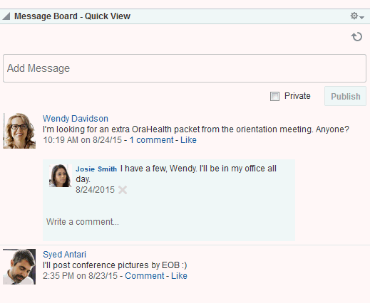

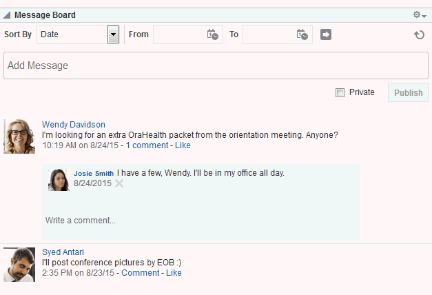

メッセージ・ボードについて
ホーム・ポータルの個人ページでメッセージ・ボードは、あなたと他のユーザーとの間でメッセージを表示および投稿するための方法を提供します。メッセージを表示するには、ホーム・ポータルのいずれかの個人ページ(あなたが作成したページ)にメッセージ・ビューアを追加する必要があります。他のユーザーからのメッセージを受信するには、他のユーザーにその個人ページへのアクセス権を付与し、それらのユーザーのメッセージの表示/投稿を許可するようにメッセージ・プリファレンスを設定する必要があります。他のユーザーのメッセージを表示または投稿するには、そのユーザーの個人ページへのアクセス権を付与され、そのユーザーのプリファレンスによってユーザーのメッセージを表示/投稿するためのアクセス権を付与される必要があります。
ホーム・ポータル以外のポータルでは、メッセージ・ボードはポータルの範囲内のメッセージを表示および投稿するための方法を提供します。ポータルでは、メッセージ・ボード・タスク・フローのすべてのインスタンスが、同じコンテンツ(ポータルのメンバーである権限を持つユーザーが投稿したメッセージ)を表示します。ポータルのメッセージ・ボードは、権限モデルとしてページ権限を利用します。

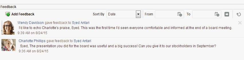

フィードバックについて
「フィードバック」は、フィードバック注釈を表示、投稿および管理するための方法を提供します。フィードバック・タスク・フローを個々のユーザーに関連付けて、ホーム・ポータルのユーザーの個人ページに追加する必要があります。これにより、フィードバックを提供できるように、ユーザーは他のユーザーにその個人ページへのアクセス権を付与できます。
WebCenter Portalでは、次のフィードバック・タスク・フローが提供されます。
フィードバックの機能の詳細は、『Oracle WebCenter Portalでのポータルの使用』の「フィードバックおよびメッセージ・ボードの使用」を参照してください。

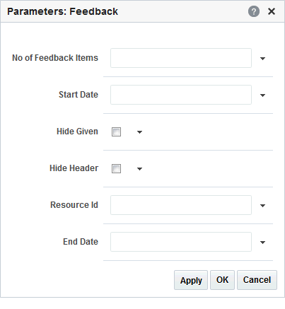

メッセージ・ボード・タスク・フローおよびフィードバック・タスク・フローには関連するプロパティがあり、これらのプロパティには、十分な権限を持つユーザーが、タスク・フローの「アクション・メニューの表示」からアクセスできます。たとえば、ページの編集モードで、このタスク・フローをクリックして「アクション・メニューの表示」を表示し、「パラメータ」を選択して「パラメータ」ダイアログを開きます(図51-5)。
図51-5 フィードバック・タスク・フローの「パラメータ」ダイアログ
図51-5の説明が続きます
「図51-5 フィードバック・タスク・フローの「パラメータ」ダイアログ」の説明
次の各項では、メッセージ・ボード・タスク・フローおよびフィードバック・タスク・フローのプロパティと、タスク・フローのパラメータについて説明します。

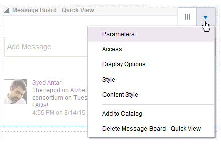

「メッセージ・ボード」および「フィードバック」タスク・フローのプロパティの設定
ページ・エディタでコンポーネントを選択すると、「アクション・メニューの表示」が開き(図51-6)、ここから、コンポーネントのプロパティ(「パラメータ」、「アクセス」、「表示オプション」、「スタイル」および「コンテンツ・スタイル」)にアクセスできます。
図51-6 メッセージ・ボード・タスク・フローの「アクション・メニューの表示」
図51-6の説明が続きます
「図51-6 メッセージ・ボード・タスク・フローの「アクション・メニューの表示」」の説明
メッセージ・ボード・タスク・フローまたはフィードバック・タスク・フローのプロパティを設定するには、次の手順を実行します。
  1. ページ・エディタで、このタスク・フローを含むページを開きます(「ページ・エディタでのページのオープン」を参照)。
  2. タスク・フローを選択して「アクション・メニューの表示」をクリックし、設定するプロパティを選択します。

「メッセージ・ボード」および「フィードバック」タスク・フローのパラメータ
表51-2は、「メッセージ・ボード」および「フィードバック」タスク・フローに固有のパラメータについて説明しています。
表51-2 「メッセージ・ボード」および「フィードバック」タスク・フローのパラメータ
パラメータ 説明
Display Message Size
それぞれのフィードバック・メッセージについて表示する文字数。
指定の値を超えるメッセージは切り捨てられます。
このパラメータは、「フィードバック - クイック・ビュー」タスク・フローに関連付けられています。
End Date
メッセージや投稿を表示する日付範囲の終了日。
YYYY/MM/DDという書式を使用します。このパラメータはStart Dateとともに使用します。
このパラメータは、次のタスク・フローに関連付けられています。
  • フィードバック
  • フィードバック - クイック・ビュー
  • メッセージ・ボード
Group Space
メッセージを表示するポータルを指定します
ポータルの内部名を入力します。ポータルの内部名は、ポータルの管理設定の「一般」ページの「ポータルURL」で指定される名前になります。ポータルの表示名は「表示名」によって指定される名前で、ポータル上部にあるバナーに表示される名前になります。
  • メッセージ・ボード
  • メッセージ・ボード - クイック・ビュー
Hide Actions
通常はフィードバックまたはメッセージ・ボードのエントリと関連付けられているアクション(プライベート、編集、非表示、削除など)を表示するか非表示にするかを指定します。
  • チェック・ボックスを選択して、フィードバックまたはメッセージ・ボードのエントリと関連付けられているアクションを非表示にします(#{true})。
  • チェック・ボックスを選択解除して、フィードバックまたはメッセージ・ボードのエントリと関連付けられているアクションを表示します(#{false})。値を入力しない場合のデフォルトは、これになります。
Hide Footer
タスク・フローのフッターを非表示にするかどうかを指定します。
  • チェック・ボックスを選択して、タスク・フローのフッターを非表示にします(#{true})。
  • チェック・ボックスを選択解除して、タスク・フローのフッターを表示します(#{false})。
このパラメータによって、「詳細」リンクがオン(#{false})またはオフ(#{true})になります。同様にタスク・フロー下部に表示される可能性がある「前」および「次」リンクには影響を与えないことに注意してください。
Hide Given
他のユーザー宛てに投稿したフィードバックの表示を有効にするか無効にするかを指定します。
  • チェック・ボックスを選択して、所定のタスク・フロー・インスタンスで他のユーザー宛てに投稿したフィードバックの表示を無効にします(#{true})。
  • チェック・ボックスを選択解除して、所定のタスク・フロー・インスタンスで他のユーザー宛てに投稿したフィードバックの表示を許可します(#{false})。
Hide Givenを選択すると、「表示」メニューが非表示になり、受信したフィードバックのみが表示されます。
  • フィードバック
Hide Header
タスク・フローのヘッダーを表示するか非表示にするかを指定します。
  • チェック・ボックスを選択すると、タスク・フロー・ヘッダーは非表示になります(#{true})。
  • チェック・ボックスを選択解除すると、タスク・フロー・ヘッダーは表示されます(#{false})。
  • フィードバック
  • メッセージ・ボード
Hide Publisher
メッセージ入力フィールドおよびファイルとURLのアップロード用コントロールを表示するか非表示にするかを指定します(パブリッシャ)。
  • チェック・ボックスを選択して、所定のタスク・フロー・インスタンスでメッセージ入力フィールドの表示を無効にします(#{true})。
  • チェック・ボックスを選択解除して、所定のタスク・フロー・インスタンスでメッセージ入力フィールドの表示を許可します(#{false})。
  • メッセージ・ボード
Message Type
表示するメッセージのタイプを指定します。
  • All - (デフォルト)パブリック・メッセージとプライベート・メッセージの両方を表示します。
  • Public - パブリック・メッセージのみを表示します。
  • Private - プライベート・メッセージのみを表示します。
このパラメータは、ユーザーが各自のメッセージ・ボードを表示している場合にのみ適用されます。
  • メッセージ・ボード
No of Feedback items
タスク・フローに表示するフィードバック・アイテムの数。
たとえば、タスク・フローに最大5つのアイテムを表示させるには、5と入力します。クイック・ビューでは、指定された数より多くのアイテムがある場合は、タスク・フローの下部に「詳細」リンクが表示されます。ユーザーが「詳細」をクリックすると、タスク・フローのメイン・ビューが開き、そこですべてのアイテムにアクセスできます。メイン・ビューには、「前」リンクと「次」リンクが表示されます。ユーザーはこれらのリンクをクリックして、前や次のページのエントリを表示できます。
  • フィードバック
No of Messages
タスク・フローに表示するメッセージの数。
  • メッセージ・ボード
Resource Id
タスク・フローに表示するユーザーのID。
この値は自動的に#{securityContext.userName}に設定され、これによって現在のユーザーの名前が返されます。
注意: ELのサポートが必要な場合は、アプリケーション開発者がEL式を指定できます。Oracle WebCenter Portalの開発の「式言語式」を参照してください。
このパラメータは、「フィードバック」タスク・フローに関連付けられています。
Start Date
メッセージや投稿を表示する日付範囲の開始日。
YYYY/MM/DDという書式を使用します。このパラメータはEnd Dateとともに使用します。
  • フィードバック
  • メッセージ・ボード
User Id
このパラメータは「フィードバック - クイック・ビュー」タスク・フローに関連付けられています。
User Name
  • メッセージ・ボード

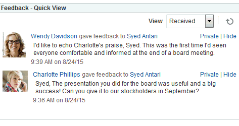

タスク・フロー・インスタンス上の「アクション」リンクおよびアイコンの非表示化
ページ編集権限を持つユーザーは、「メッセージ・ボード - クイック・ビュー」または「フィードバック - クイック・ビュー」タスク・フローのHide Actionsパラメータを設定して、投稿された各メッセージに通常は関連付けられているアクションを非表示にできます。こうしたアクションには、「編集」リンク、「非表示」リンク、「プライベート」リンクおよび「削除」アイコンがあります(図51-7)。
図51-7 メッセージ・ボードのメッセージのアクション
図51-7の説明が続きます
「図51-7 メッセージ・ボードのメッセージのアクション」の説明
「メッセージ・ボード - クイック・ビュー」または「フィードバック - クイック・ビュー」タスク・フロー・インスタンスのアクションを非表示にするには、次の手順を実行します。
  1. 「メッセージ・ボード - クイック・ビュー」または「フィードバック - クイック・ビュー」のタスク・フロー・インスタンスのツールバーで、「アクション・メニューの表示」をクリックし、「パラメータ」を選択します。
  2. 「パラメータ」ダイアログで、「Hide Actions」を選択します。
    注意:
    非表示のアクションを表示するには、「Hide Actions」を選択解除します。
  3. コンポーネント・パラメータの修正が終了したら、「OK」をクリックします。
  4. 変更を保存して、ページ・エディタを終了します。
