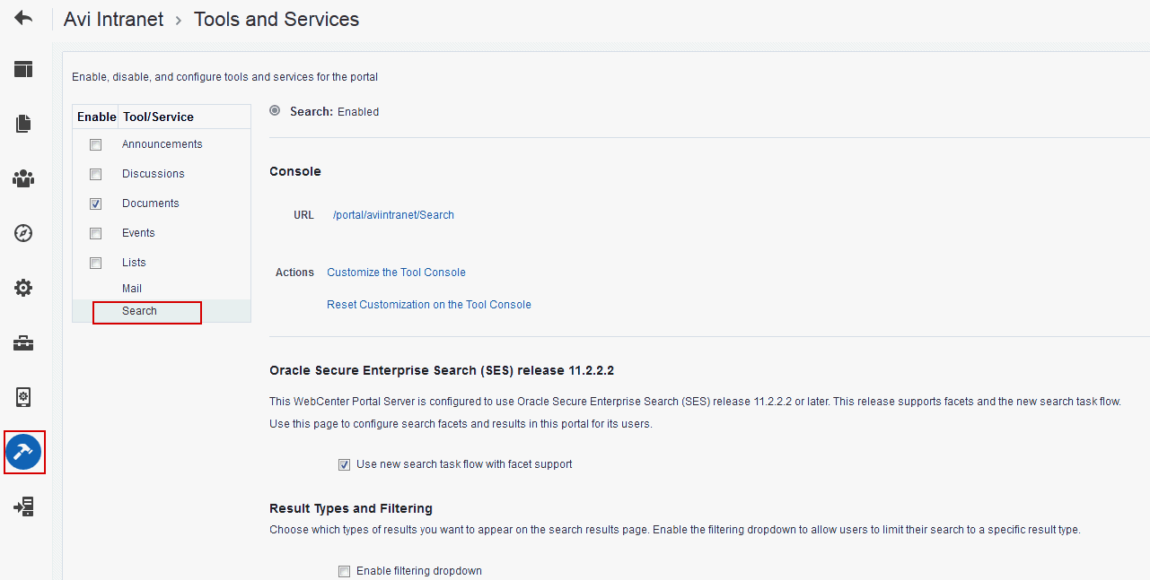

ポータル管理の検索設定へのアクセス
WebCenter Portalの検索設定は、WebCenter Portal管理でシステム管理者によって構成されます。ただし、ポータル・マネージャは、ポータル管理の「検索」設定ページからポータルの検索を構成できます。
  1. ポータル管理(「ポータル管理へのアクセス」を参照)で、左側のナビゲーション・ペインの「ツールとサービス」(図42-1)をクリックします。
    ブラウザに次のURLを入力して、直接「ツールとサービス」ページに移動することも可能です。
    http://host:port/webcenter/portal/PortalName/admin/services
    図A-3 ポータルの「ツールとサービス」ページ
    図A-3の説明が続きます
    「図A-3 ポータルの「ツールとサービス」ページ」の説明
  2. 「検索」をクリックします。

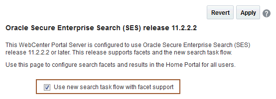

    「検索」設定ページ(図A-2を参照)が開き、WebCenter Portalに構成されている検索オプションが表示されます。このタスクは、SES検索が構成されていることを前提としています。

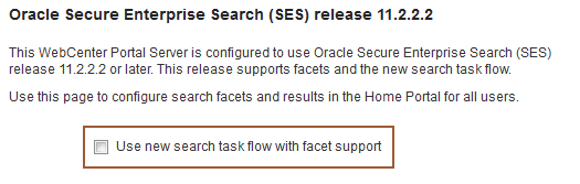

ファセットがサポートされない検索に戻す
Oracle SESリリース11.2.2.2では、検索にファセットのサポートが含まれています。ただし、非ファセット検索のタスク・フローを使用する設定に戻すことができます。
ヒント:
ファセットがサポートされない検索を使用する設定に戻すことができますが、この操作はお薦めしません。最適なパフォーマンスとスケーラビリティのためには、ファセットがサポートされたOracle SESリリース11.2.2.2を使用してください。
非ファセット検索に戻すには、次の手順を実行します。
  1. 「ツールとサービス」ページで、「検索」を選択します。
  2. このポータルで(ファセットのかわりにリファイナを使用する)「検索 - 非ファセット検索」タスク・フローを使用するには、「ファセットがサポートされた新規検索タスク・フローを使用します」チェック・ボックスの選択を解除します(選択されている場合)。
    図A-4 ファセット・サポート・オプションを使用した検索タスク・フローの使用
    ファセット・サポートを使用するための検索オプション
  3. 「適用」をクリックします。
    このページの次回アクセス時にこのページの残りの設定がグレー表示され、検索 - 非ファセット検索タスク・フローのパラメータで検索設定を構成することが必要となります。

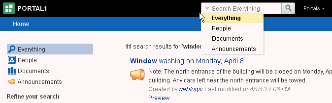

ファセット検索のフィルタリング・ドロップダウンの構成

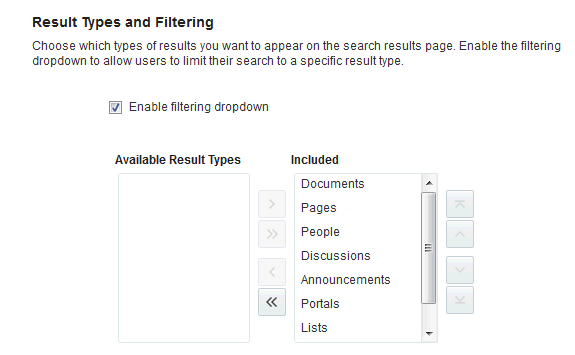

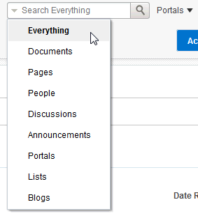

「結果タイプとフィルタリング」セクションでは、検索結果に表示する結果タイプと、フィルタリング・ドロップダウンに含める項目(存在する場合)を選択できます。フィルタリングにより、ユーザーは検索結果またはグローバル検索ボックスのフィルタ・リストを使用して検索結果を絞り込むことができます。
図A-5は、フィルタリング・ドロップダウンに結果タイプの完全なリストが表示されたグローバル検索ボックスを示しています。
図A-5 検索ボックスのフィルタリング・ドロップダウン
図A-5の説明が続きます
「図A-5 検索ボックスのフィルタリング・ドロップダウン」の説明
フィルタリングの選択を構成するには、次の手順を実行します。
  2. 「ファセットがサポートされた新規検索タスク・フローを使用します」チェック・ボックスが選択されていることを確認します。
    図A-6 ファセットがサポートされた検索範囲
    ファセット・サポートを使用する検索オプション
  3. グローバル検索ボックスからフィルタリング・ドロップダウンを削除するには、「フィルタリング・ドロップダウンの有効化」チェック・ボックスを選択解除します。
    図A-7は、フィルタリング・ドロップダウンのための矢印が含まれないグローバル検索ボックスを示しています。
    図A-7 フィルタリング・ドロップダウンのないグローバル検索ボックス
    図A-7の説明が続きます
    「図A-7 フィルタリング・ドロップダウンのないグローバル検索ボックス」の説明
  4. 「使用可能な結果タイプ」リストと「含める」リスト間で移動させることにより、ドロップダウンおよび検索結果の左側にあるフィルタ・リストに含める結果タイプと、それらが表示される順序を選択できます。
    たとえば、図A-8に示すように、「人」、「ドキュメント」を含めるよう選択するとします。
    図A-8 含める結果タイプ
    図A-8の説明が続きます
    「図A-8 含める結果タイプ」の説明
    図A-9 に示すように、フィルタリング・ドロップダウンおよび検索結果の左側にあるフィルタ・リストに、「人」、「ドキュメント」のみがこの順序で表示されます。また、「人」などのその他の選択しなかった結果タイプは検索結果に表示されません。リストに示されている「すべて」フィルタは、「人」、「ドキュメント」のすべての結果を表示します。
    図A-9 「人」、「ドキュメント」でフィルタリングされた検索結果
    図A-9の説明が続きます
    「図A-9 「人」、「ドキュメント」でフィルタリングされた検索結果」の説明
    注意:
    ポータルおよびページのメタデータのみ(ポータル・コンテンツまたはページ・コンテンツではなく)が検索され、デフォルトでは、これらの結果タイプはポータルでは除外されます。ポータルおよびページのメタデータを検索結果に含めるには、「含める」リストに「ポータル」および「ページ」を追加します。
  5. 「保存」をクリックします。

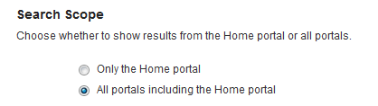

ファセット検索を使用すると、複数のフィルタ(作成者、ポータルまたは最終更新日による検索など)を適用して情報を検索できます。WebCenter Portalでは、ファセット・サポートを使用するように検索範囲を構成できます。
ファセット・サポートを使用するように検索範囲を構成するには、次の手順を実行します。
    図A-10 ファセットがサポートされた検索範囲
  3. 検索範囲を選択して、現在のポータル、またはホーム・ポータルを含むすべてのポータルから結果を表示します。
    図A-11 検索範囲
    検索範囲オプション
  4. 「保存」をクリックします。
図A-12は、特定のポータルの検索結果を示しています。
図A-12 ポータルの検索結果

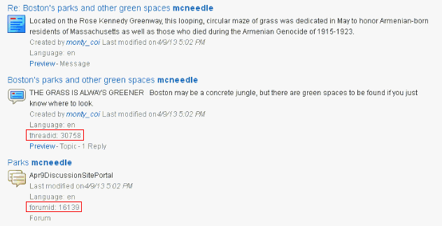

    図A-15は、forumidおよびthreadidカスタム属性が検索結果に表示されるようにするため、「含める」列に移動されたシナリオを示しています。
    図A-15 カスタム属性の構成
    図A-15の説明が続きます
    「図A-15 カスタム属性の構成」の説明
    図A-16は、カスタム属性threadidおよびforumidを含む検索結果を示しています。(Created byおよびLast modified onは標準属性です。)属性は値が存在する場合にのみ表示されます。
    図A-16 カスタム属性が表示された検索結果
    図A-16の説明が続きます
    「図A-16 カスタム属性が表示された検索結果」の説明

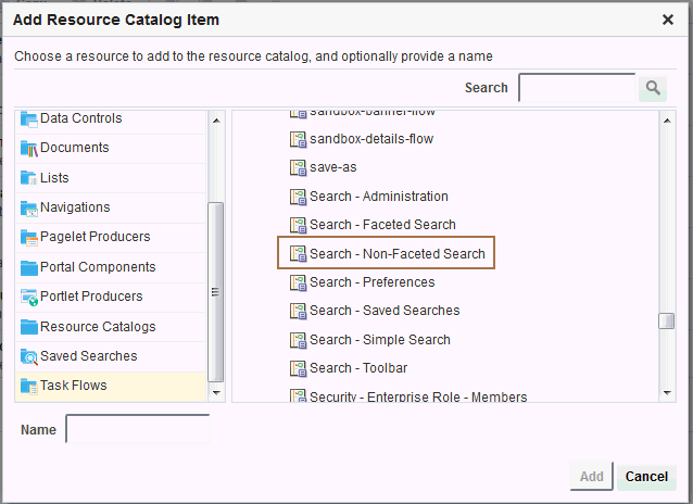

非ファセット検索のタスク・フローの使用
表A-2に、非ファセット検索のタスク・フローを示します。
注意:
「ファセットがサポートされた新規検索タスク・フローを使用します」オプションが選択解除されている場合は、非ファセット検索のタスク・フローを使用できます(「ファセットがサポートされた検索範囲の構成」を参照)。

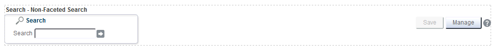

検索 - 非ファセット検索
このタスク・フローは、検索結果の絞込みおよび保存に関する機能により、豊富な検索操作性を提供します。
注意: このタスク・フローは、Oracle SES 11.1.2.xが構成されている環境で提供されます。また、これは、ファセットがサポートされた検索が選択解除されている場合は、Oracle SES 11.2.2.2でもサポートされます。

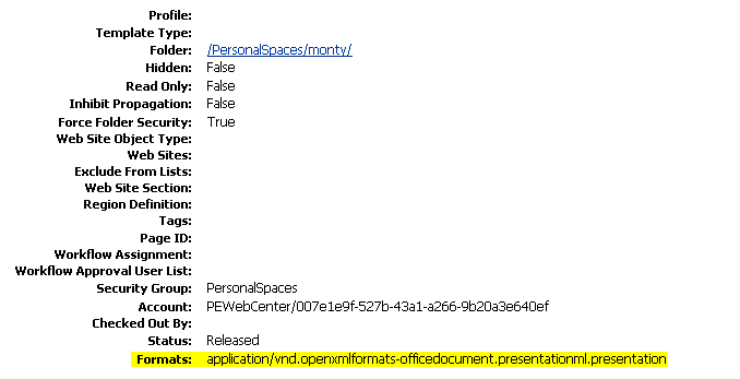

Mimetypeパラメータを使用して、Oracle WebCenter Content Serverの1つ以上のドキュメント・タイプ(PDF、PPTまたはDOCなど)の検索結果のみに絞り込むことができます。
一般的なMIMEタイプ値の例は、次のとおりです。
  • application/excel
  • application/msword
  • application/pdf
  • application/powerpoint
  • text/html
  • text/plain
MIMEタイプには、Microsoft Officeで使用可能な値など、任意の標準MIMEタイプ値を使用できます。
たとえば、WebページとMicrosoft Wordドキュメントのみを検索するには、Mimetypeパラメータをtext/html,application/mswordに設定します。何も指定しない場合、すべてのドキュメント・タイプを検索します。

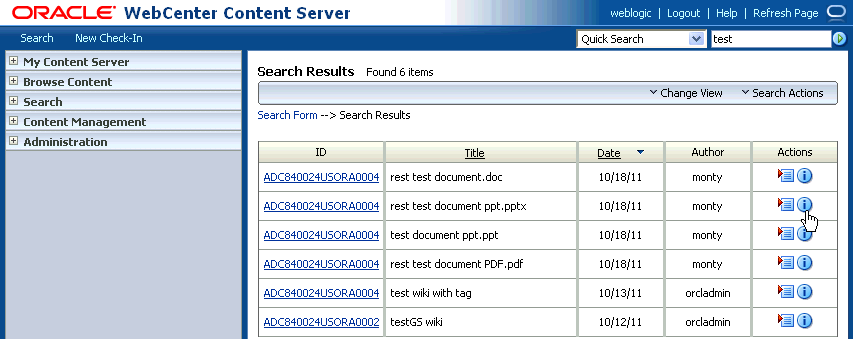

ドキュメントのMIMEタイプ値を調べるには、コンテンツ・サーバーで「アクション」列の「情報」アイコンを選択します(図A-17)。
図A-17 コンテンツ・サーバーのドキュメント・フォーマット
図A-17の説明が続きます
「図A-17 コンテンツ・サーバーのドキュメント・フォーマット」の説明
図A-18に示すように、フォーマットは「フォーマット」フィールドに表示されます。
図A-18 ドキュメント・フォーマットの値
図A-18の説明が続きます
「図A-18 ドキュメント・フォーマットの値」の説明

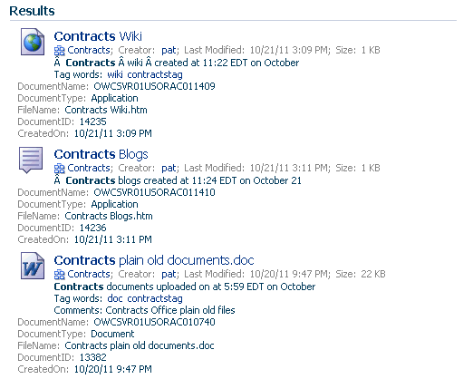

検索結果の各項目には、一連の標準属性(作成者やサイズなど)が表示されます。Custom Attributesパラメータで1つ以上の属性を指定することによって、他の属性も追加できます。
たとえば、図A-19は、DocumentName、DocumentType、FileName、DocumentIDおよびCreatedDateの各属性が追加されている検索結果を示します。
図A-19 カスタム属性が表示された検索結果
図A-19の説明が続きます
「図A-19 カスタム属性が表示された検索結果」の説明
属性は値が設定されている場合のみ表示されます。
注意:
属性はすべてコンテンツ・サーバーのMetadata Listパラメータに追加する必要があります。前述の属性の場合、次のリストをMetadata Listパラメータに追加する必要があります。
DocumentName:dDocName,DocumentType:dDocType,FileName:dOriginalName,DocumentID:dID,CreatedOn:dDocCreatedDate

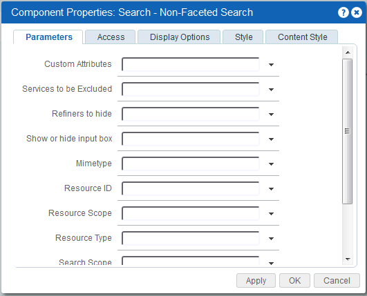

非ファセット検索の検索タスク・フローのプロパティの設定

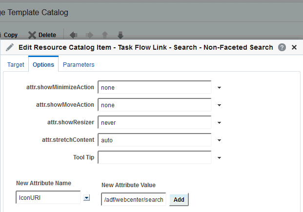

検索のタスク・フローには関連するプロパティがあり、これらのプロパティには、十分な権限を持つユーザーが、タスク・フローの「アクション・メニューの表示」からアクセスできます。たとえば、「パラメータ」を選択すると、「パラメータ」ダイアログが表示されます(図A-20)。
図A-20 検索のタスク・フローの「コンポーネント・プロパティ」
図A-20の説明が続きます
「図A-20 検索のタスク・フローの「コンポーネント・プロパティ」」の説明
次のトピックでは、検索のタスク・フローのプロパティと、このタスク・フローのパラメータについて説明します。
検索のタスク・フローのプロパティについて
パラメータによって、デフォルトのタスク・フロー・コンテンツが制御されます。各パラメータの詳細は、「検索のタスク・フロー・パラメータ」を参照してください。パラメータをイベントに結び付けたり、パラメータを使用してタスク・フローとページ・パラメータおよびページ定義変数を簡単に結び付けることができます。詳細は、「ページとコンポーネントの結付け」を参照してください。

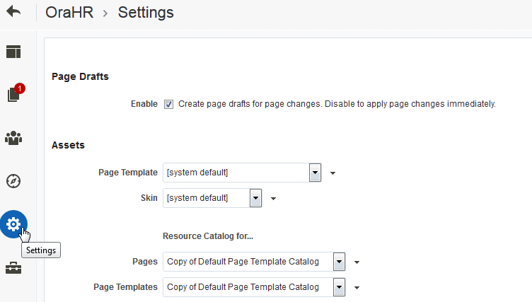

  1. ポータル管理(ポータル管理へのアクセスを参照)で、左側のナビゲーション・ペインの「設定」(図A-21)をクリックします。
    あるいは、「設定」ページに直接移動するには、ブラウザで次のURLを入力します。
    http://host:port/webcenter/portal/portalName/admin/settings
    図A-21 ポータル管理の「設定」 - 「ページ・テンプレート」
    図A-21の説明が続きます
    「図A-21 ポータル管理の「設定」 - 「ページ・テンプレート」」の説明

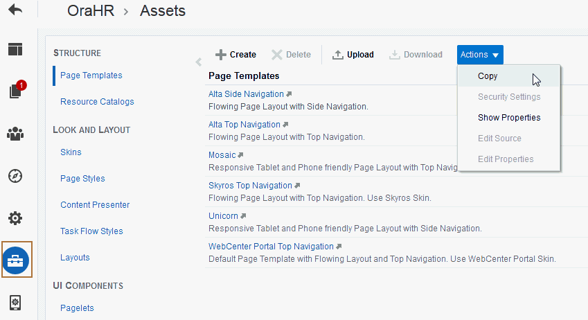

  3. 左のナビゲーション・ペインで「アセット」、「ページ・テンプレート」の順にクリックします。
  4. ポータルで使用するページ・テンプレートを選択し、「アクション」メニューから「コピー」(図A-22)を選択します。
    図A-22 ページ・テンプレートの「アクション」 - 「コピー」
    図A-22の説明が続きます
    「図A-22 ページ・テンプレートの「アクション」 - 「コピー」」の説明

  7. ページ・テンプレートで、検索タスク・フローを追加する領域で「コンテンツの追加」をクリックし、リソース・カタログを開きます。
  8. リソース・カタログで、「検索 - 非ファセット検索」タスク・フローを追加するよう選択し、「編集」をクリックしてそのパラメータを設定します(図A-24)。
    注意:
    検索 - 非ファセット検索タスク・フローはデフォルトのリソース・カタログには表示されませんが、「リソース・カタログへのリソースの追加」の説明に従って、ページで使用されているカスタム・リソース・カタログに追加できます。
    図A-24 「検索 - 非ファセット検索」タスク・フロー・パラメータの編集ダイアログ
    図A-24の説明が続きます
    「図A-24 「検索 - 非ファセット検索」タスク・フロー・パラメータの編集ダイアログ」の説明

  3. 「追加」→「ライブラリから追加」をクリックします。
  4. 「タスク・フロー」リソースを選択し、「デザインタイム」を展開し、スクロール・ダウンして「検索 - 非ファセット検索」タスク・フローを選択し、「追加」をクリックします(図A-25)。
    図A-25 「リソース・カタログ・アイテムの追加」ダイアログ
    図A-25の説明が続きます
    「図A-25 「リソース・カタログ・アイテムの追加」ダイアログ」の説明
    注意:
    「検索 - 管理」タスク・フローおよび「検索 - ファセット検索」タスク・フローはリストに表示されますが、これらはOracle SES 11.2.2.2を使用するよう構成されたインスタンスでのみ使用可能です。
    リソース・カタログに「検索 - 非ファセット検索」タスク・フローが追加されます。

  7. 「オプション」タブで、「新規属性名」に「アイコンURI」を選択し、「新規属性値」で/adf/webcenter/search_qualifier.pngと入力します(図A-28)。
    図A-28 「リソース・カタログ・アイテムの編集」 - 「オプション」タブ
    図A-28の説明が続きます
    「図A-28 「リソース・カタログ・アイテムの編集」 - 「オプション」タブ」の説明

  12. ポータル管理の「設定」ページに移動し、「ページ」のリソース・カタログを、この検索 - 非ファセット検索タスク・フローを含めるよう編集したばかりのリソース・カタログに設定します(「ポータルのリソース・カタログの変更」)。

    ページに「検索 - 非ファセット検索」タスク・フローがアイコンとともに表示され、「検索」フィールドで検索条件を実行できます(図A-30)。
    図A-30 ページ上の「検索 - 非ファセット検索」タスク・フロー
