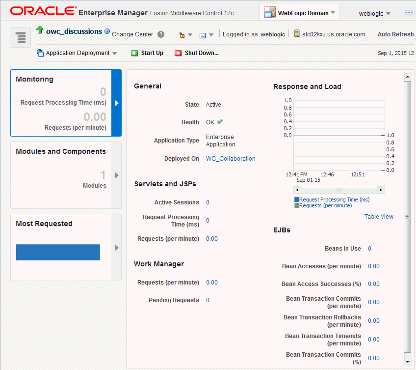

  1. Fusion Middleware Controlにログインして、ナビゲーション・ペインから、「WebCenter」→「ポータル」→「ディスカッション」を開いて、「ディスカッション(WC_Collaboration)」をクリックします。
    「ディスカッション」ホームページが表示されます(図1を参照)。
  2. owc_discussionsターゲットをクリックします。
    owc_discussionsアプリケーションのホームページが表示されます(図2を参照)。

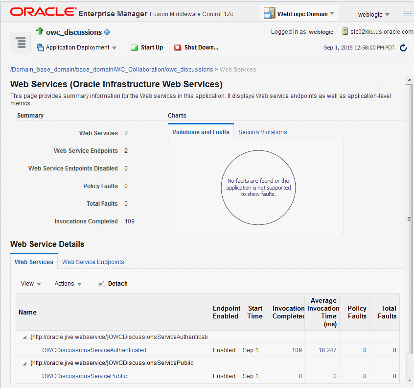

  3. 「アプリケーションのデプロイ」メニューから、「Webサービス」を選択します。
    owc_discussionsアプリケーションの「Webサービス」ページが表示されます(図3を参照)。

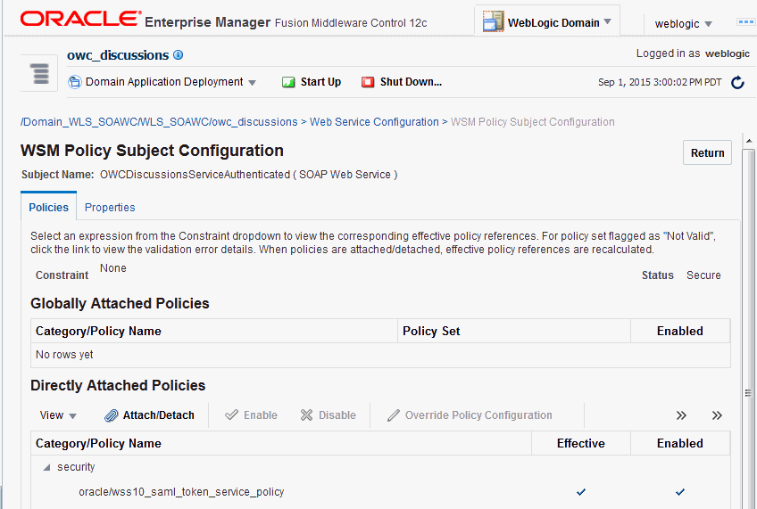

  4. 「Webサービス」タブを開き、OWCDiscussionsServiceAuthenticated Webサービス・エンドポイントをクリックします。
    owc_discussionsの「Webサービス・エンドポイント」ページが表示されます(図4を参照)。

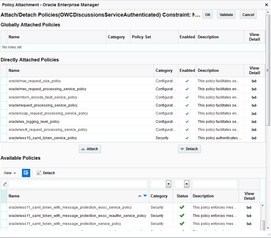

  5. 「アタッチ/デタッチ」をクリックします。
    「ポリシーの添付」ページが表示されます(図5を参照)。
  6. 「アタッチ」ボタンと「デタッチ」ボタンを使用して、oracle/wss11_saml_token_with_message_protection_service_policyを添付し、oracle/wss10_saml_token_service_policyを削除します。
  7. 「OK」をクリックします。

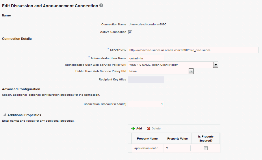

ディスカッション・サーバーの接続設定の構成
「ディスカッション・サーバーの登録」で説明しているように、使用しているWebCenter Portalアプリケーションに構成されているディスカッション・サーバーの接続にWS-Securityクライアント証明書情報を指定する必要があります。図6は、「ディスカッションおよびお知らせ接続の編集」ページの接続詳細の設定の例を示しています。
「ディスカッション・サーバーの登録」で説明しているように、WebCenter Portalに構成されているディスカッション・サーバーの接続にWS-Securityクライアント証明書情報を指定する必要があります。図7は、「ディスカッションおよびお知らせ接続の編集」ページの接続詳細の設定の例を示しています。

ディスカッション・サーバー接続の構成
「ディスカッション・サーバーの登録」で説明しているように、WebCenter Portalに構成されているディスカッション・サーバーの接続にWS-Securityクライアント証明書情報を指定します。「ディスカッションおよびお知らせ接続の編集」ページの接続詳細の設定の例は、「ディスカッション・サーバーの接続設定の構成」も参照してください。
