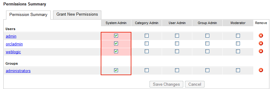

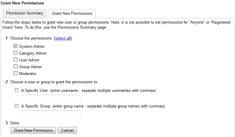

ディスカッション・サーバーのシステム管理者権限をユーザーまたはグループに付与します このコマンドは、現在の管理者のいずれも含まない新しいアイデンティティ・ストアにディスカッション・サーバーを接続する際に役立ちます。 |
addDiscussionsServerAdminに関する項を参照 |

WebCenter Portalのディスカッション・サーバーはフォルトで、組込みLDAPアイデンティティ・ストアを使用するように構成されています。組込みLDAPストア内のすべてのユーザーがディスカッション・サーバーにログオンできます。また、
Administratorsグループ内のすべてのユーザーがディスカッション・サーバーの管理権限を所持します。本番環境では、アイデンティティ・ストアを外部LDAPサーバーに再度関連付ける必要があります(「外部LDAPサーバーへのアイデンティティ・ストアの再関連付け」を参照)。さらに、システム管理者アカウントを外部LDAPに移行するか(「外部LDAPサーバーへの管理者アカウントの移行」を参照)、管理者アカウントを移行しない場合は、ディスカッション・サーバーの新しい管理者アカウントを識別するために追加のステップが必要になります(「外部LDAPを使用するためのディスカッション・サーバーの移行」を参照)。

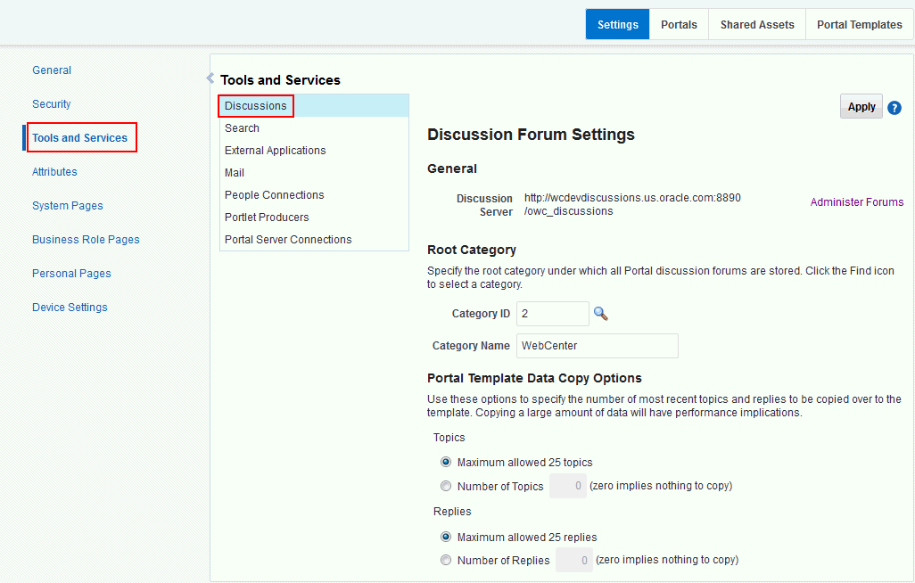

「管理」→「ツールとサービス」

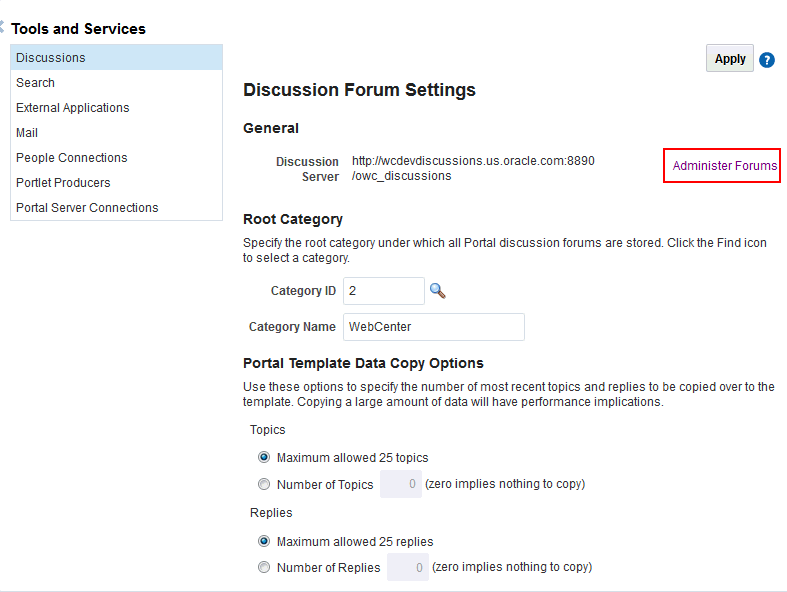

「ディスカッション・サーバー管理コンソールへのアクセス」を参照してください。
Portal_Name→「設定」→「ツールとサービス」
ただし、WebCenter Portalのディスカッション・サーバーの管理ページはシングル・サインオンに参加しないため、管理ページに直接アクセスすると、ディスカッション・サーバーへの再ログインが求められます。

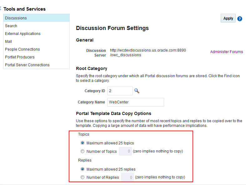

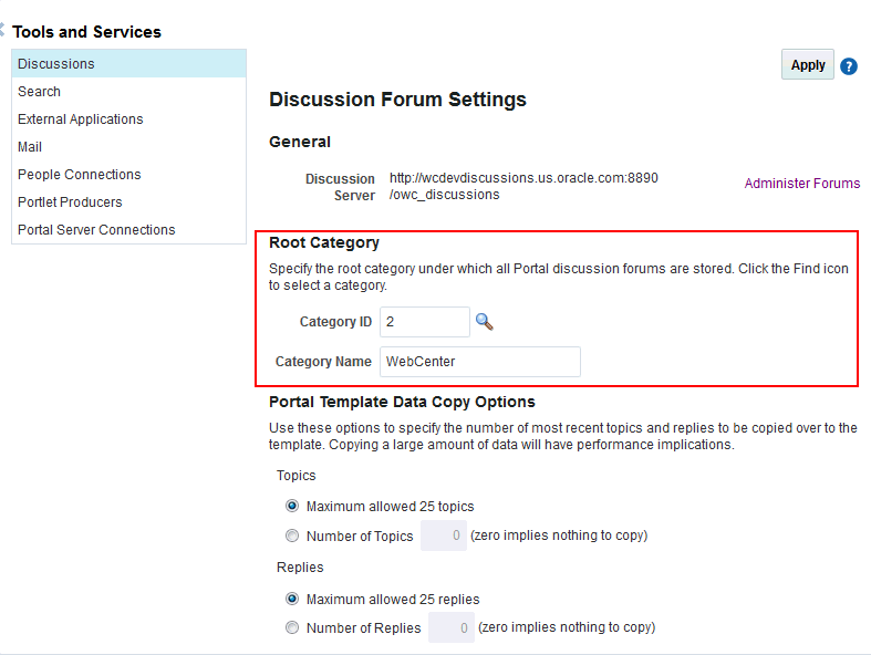

(WebCenter Portalのみ)すべてのディスカッション・フォーラムを格納する、ディスカッション・サーバー上のアプリケーション・ルート・カテゴリID。たとえば、3に設定すると、すべてのフォーラムがID 3のカテゴリに格納されます。 |
linkURL |
ユーザーをディスカッション・サーバーの管理コンソールにリンクするために使用するURL。「サーバーURL」プロパティと異なる場合にのみ、指定する必要があります(たとえば、SSOまたはHTTPSが構成されている場合)。 別のパブリック外部URLを指定する場合は、次の形式を使用します。 たとえば: |

application.root.category.id: すべてのディスカッション・フォーラムを格納する、ディスカッション・サーバー上のアプリケーション・ルート・カテゴリID。たとえば、3に設定すると、すべてのフォーラムがID 3のカテゴリに格納されます。 -

WebCenter Portalのディスカッション・サーバーの管理者ロールをデフォルト以外のユーザーに付与するには:
次のURL書式を使用して、管理者としてディスカッション・サーバー管理コンソールにログオンします(
http://host:port/owc_discussions/admin)。 -
ページの一番上にあるリンクのリストで「設定」リンクをクリックします。
左側のナビゲーション・パネルで、「管理者/モデレータ」リンクが選択されていない場合は、これをクリックします。
「管理者およびモデレータ」ページで、「新規権限の付与」タブをクリックします。
「システム管理」チェック・ボックスを選択します。
「特定のユーザー」チェック・ボックスを選択して、WebCenter Portalのディスカッション・サーバーの管理権限を付与するユーザーを指定します。
「新規権限の付与」をクリックします。
これで、管理権限を割り当てたユーザーとして、WebCenter Portalのディスカッション・サーバーにログオンできるようになりました。

デフォルト以外の必要なユーザーにディスカッション・サーバー管理者ロールを割り当てた後に、デフォルト・ユーザーの管理者ロールを取り消すことができます。
管理者ロールを取り消すには:
管理者ロールが割り当てられたデフォルト以外のユーザーとして、ディスカッション・サーバー管理コンソールにログオンします。
「管理者およびモデレータ」ページの「権限のサマリー」タブで、必要なユーザー(たとえば、weblogic)の「システム管理」チェック・ボックスの選択を解除します。
「変更の保存」をクリックします。
これで、WebCenter Portalのディスカッション・サーバーの管理権限がデフォルトのユーザーから取り消されました。

WebCenter Portalにログオンし、 「ポータル」 メニューから「管理」を選択し、 「設定」をクリックして、WebCenter Portal 管理 にアクセスします。
「ツールとサービス」をクリックして、「ディスカッション」を選択します。
「フォーラムの管理」をクリックします。
ログイン・ページが表示されたら、ディスカッション・サーバーの管理者ログイン資格証明を入力します。

ディスカッションおよびお知らせを格納するディスカッション・サーバー上の場所の指定
WebCenter Portalの管理者は、WebCenter Portalのすべてのディスカッションおよびお知らせが格納されるディスカッション・サーバー上のルート・カテゴリを変更できます。
デフォルトのシステム・ルート・カテゴリは、ほとんどの場合で適切ですが、別の場所を選択することもできます。これは、WebCenter Portalが、複数のアプリケーションのディスカッション・フォーラムをホストしているディスカッション・サーバーに接続しているときに役立つことがあります。
次が推奨されます。
WebCenter Portalに専用のカテゴリを選択してください。複数のOracle WebCenter Portalが同一のルート・カテゴリを共有すると、競合が発生する可能性があります。
WebCenter Portalの稼働後に、ルート・カテゴリを切り替えないでください。ルート・カテゴリを変更すると、古いルートに含まれるすべてのディスカッション・フォーラムは引き続き動作しますが、古いカテゴリに格納されたディスカッションまたはお知らせへのリンクは作成できなくなります。
既存のディスカッションは、データ・コピー・オプションで保存したポータル・テンプレートに保持できます。たとえば、WebCenter Portalの「管理」の「ツールとサービス」→「ディスカッション」ページで、テンプレートにコピーする最近のトピックと返信の数(1から25まで)を入力します。
ポータル・テンプレートは、指定したルート・カテゴリで1つまたは複数のフォーラムをサポートします。いくつかのテンプレートでは、そのテンプレートに基づいた新しいポータルごとに、ルート・カテゴリに1つのフォーラムが自動的に作成されます。
ディスカッション・フォーラムの格納場所を指定するには:
WebCenter Portal管理を開きます。
ディスカッションの格納に適した「ルート・カテゴリ」を指定します。
「検索」アイコンをクリックし、選択可能なカテゴリを見つけて、最適な場所を選択します。
新しいカテゴリを作成する場合は、「カテゴリの作成」をクリックします。新しいカテゴリを作成するには、ディスカッション・サーバーのシステム管理者権限が必要になります。
「適用」をクリックして設定を保存します。
ポータル・テンプレートに保存するディスカッション・トピック数の選択
WebCenter Portalの管理者は、ポータル・テンプレートにコピーする最近のトピックと返信の数を制限できます。大量のデータをコピーすることはパフォーマンスに影響するため、トピックまたは返信には25件までの上限があります。ポータル・テンプレートに最近のトピックまたは返信を含めないようにするには、ゼロを指定します。
ポータル・テンプレートに保存する適切な「トピック」数と「返信」数を指定します。
