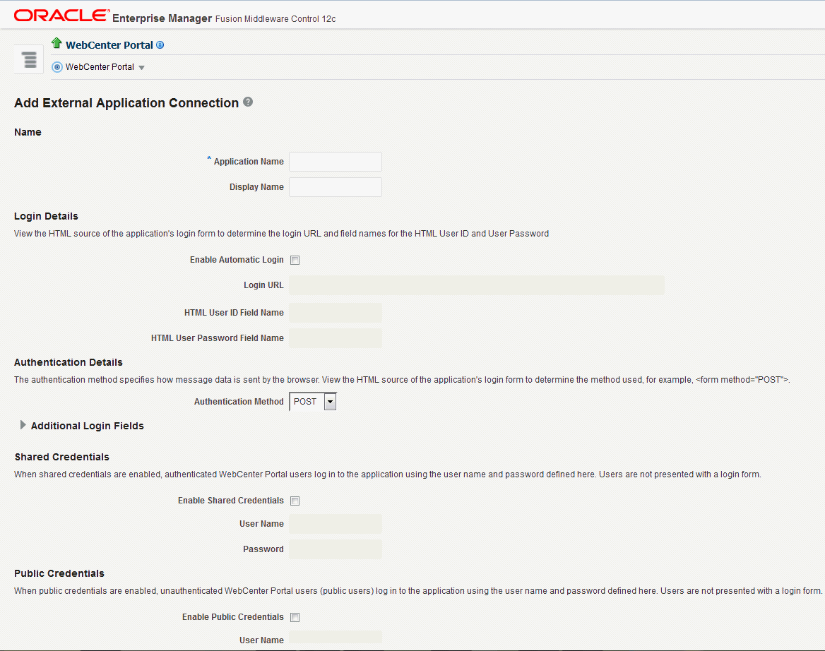

Fusion Middleware Controlを使用した外部アプリケーションの登録
外部アプリケーションを登録するには:
  1. Fusion Middleware Controlにログインし、WebCenter Portalインスタンスのホームページに移動します。
  2. 「WebCenter Portal」メニューから「設定」→「サービス構成」を選択します。
    外部アプリケーションの構成
  3. 「WebCenter Portalサービス構成」ページのサービスのリストから、「外部アプリケーション」を選択します。
  4. 新規の外部アプリケーションを登録するには、「追加」をクリックします。
    外部アプリケーション接続の追加
  5. 外部アプリケーションの一意名と、この外部アプリケーションを使用するアプリケーション・ユーザーに表示される表示名を入力します。

  1. 外部アプリケーションのログイン詳細を入力します。

  1. 外部アプリケーションで使用される認証方式を選択します。

  1. 必要な場合、追加のログイン・フィールドおよび詳細を指定します。

  1. 必要な場合、共有ユーザー資格証明およびパブリック・ユーザー資格証明を指定します。

  1. 「OK」をクリックして、アプリケーションを登録します。

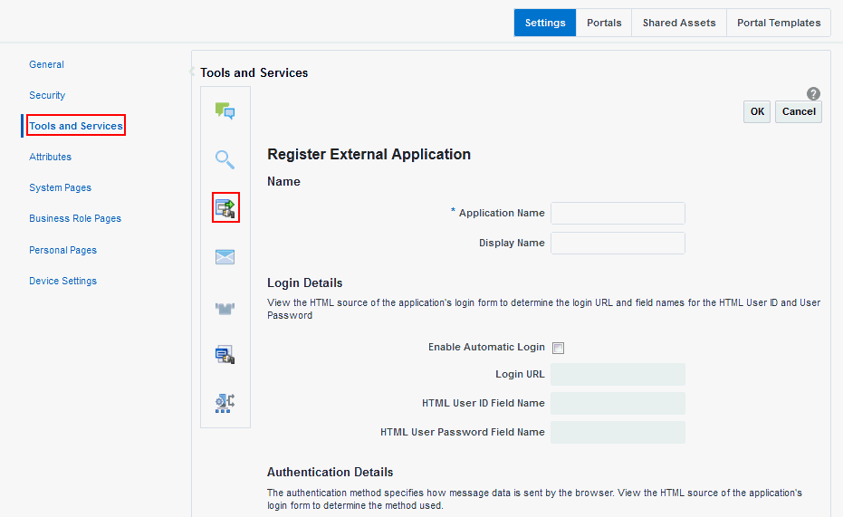

実行時の外部アプリケーションの登録
実行時に外部アプリケーションを登録するには:
  1. 「設定」ページで(「WebCenter Portal管理の設定ページへのアクセス」を参照)、「ツールとサービス」をクリックします。
    ブラウザに次のURLを入力して、直接「ツールとサービス」ページに移動することも可能です。
    http://host:port/webcenter/portal/admin/settings/tools
    関連項目: 『Oracle WebCenter Portalでのポータルの構築』のWebCenter PortalプリティURL。
  2. 「外部アプリケーション」をクリックします。
  3. 「登録」をクリックします。
  4. 外部アプリケーションの接続の詳細を入力します。
    1つ以上のフィールドの詳細は、次を参照してください。
  5. 「テスト」をクリックして、接続の詳細を検証します。
  6. 「OK」をクリックして、アプリケーションを登録します。
