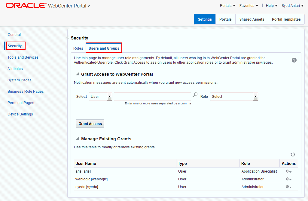

ユーザーについて
WebCenter Portalのユーザーには、既存のアイデンティティ・ストアから直接プロビジョニングされたWebCenter Portalのログイン・アカウントがあります。「組込みLDAPアイデンティティ・ストアへのユーザーの追加」を参照してください。
アイデンティティ・ストアのすべてのユーザーには、Authenticated-UserロールによりWebCenter Portalの最小限の権限が割り当てられます。唯一の例外はシステム管理者(デフォルトではweblogic)です。初期設定では、システム管理者はAdministratorロールにより完全な管理権限を割り当てられた唯一のユーザーです。詳細は、次の項の「デフォルトのアプリケーション・ロール」を参照してください。
各ユーザーに適切なアプリケーション・ロールを割り当てるのは、システム管理者の仕事です。または、システム管理者は他のユーザーにAdministratorロールを割り当てることを選択し、この職務を委任することもできます。

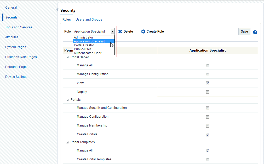

デフォルトのアプリケーション・ロール
WebCenter Portalには、複数のデフォルトのアプリケーション・ロールがあります(表2)。デフォルトのアプリケーション・ロールのAdministrator、Public-UserおよびAuthenticated-Userは削除できませんが、各ロールへのデフォルトの権限割当ては変更できます。詳細は、「アプリケーション・ロールの権限の変更」を参照してください。
表38-2 WebCenter Portalのデフォルトのアプリケーション・ロール
アプリケーション・ロール 説明 変更の可否

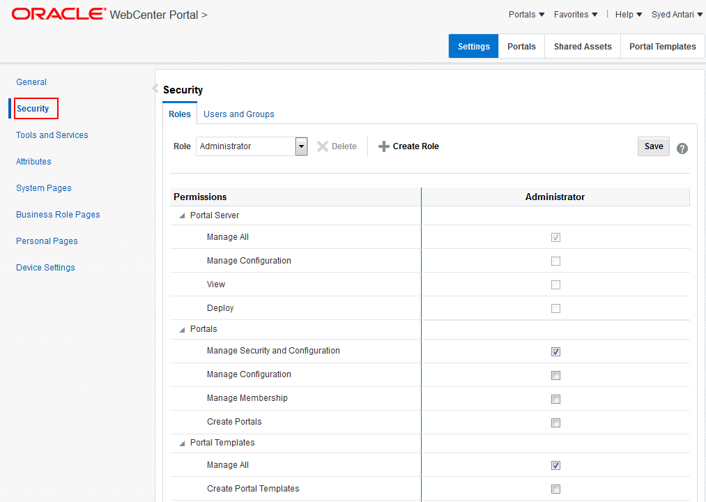

管理者
Administratorロールを持つユーザーは、WebCenter Portalのアプリケーション全体のプロパティの設定、ビジネス・ロール・ページの作成、ディスカッション・フォーラム、メールおよびピープル・コネクション・サービスのデフォルト設定の構成、プロデューサと外部アプリケーションの登録、およびその他の管理作業(ログイン・ページや自己登録ページの編集など)を実行できます。
また管理者は、WebCenter Portalのユーザーおよびロールの管理、他のユーザーへの権限の委任または権限の取消し、ポータルおよびポータル・テンプレートの管理のほかに、ポータルのインポートとエクスポート、ポータルのデプロイと伝播も実行できます。
初期設定では、Administratorロールを通じてWebCenter Portalのすべての管理権限がシステム管理者のみに割り当てられます。

アプリケーション・スペシャリスト
Application Specialistロールを持つユーザーは、ポータルの作成、ポータル・テンプレートの管理、ページ、ページ・スタイル、ページ・テンプレート、コンテンツ・プレゼンタ・テンプレート、データ・コントロール、リソース・カタログ、スキン、タスク・フロー・スタイルおよびタスク・フローの作成、編集および削除、ピープル・コネクション・データの更新およびユーザーとの接続を実行できます。
はい

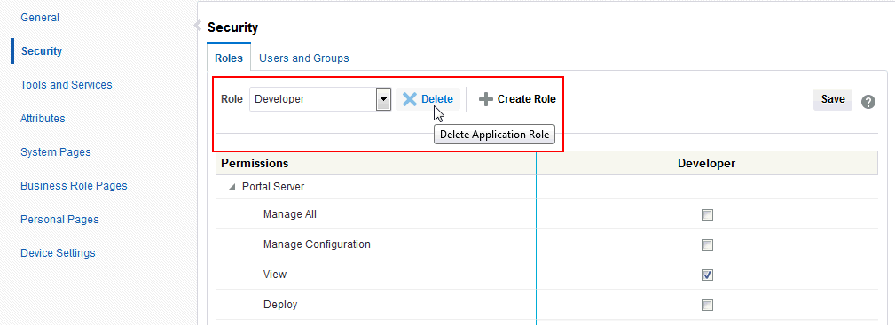

カスタム・アプリケーション・ロール
カスタム・アプリケーション・ロール(ユーザー定義ロールとも呼ばれます)は、使用するWebCenter Portalに固有のロールです。WebCenter Portalを設定する際には、必要なアプリケーション・ロールの特定、適切なロール名の選択、各ロールの職責の定義はWebCenter Portalの管理者が実行します。
たとえば、教育環境では、先生、生徒、来賓などのロールが必要になります。一方、企業環境では、経理、営業、人事、サポートなどが適切なロールとなります。
WebCenter Portalでは、カスタム・アプリケーション・ロールはAuthenticated-Userロールから権限を継承します。
WebCenter Portalユーザーのアプリケーション・ロールの設定方法を学習するには、アプリケーション・ロールの定義を参照してください。

ユーザー(またはユーザーのグループ)に異なるアプリケーション・ロールを割り当てるには:
  1. 「設定」ページ(「WebCenter Portal管理の設定ページへのアクセス」を参照)で、「セキュリティ」をクリックします。
    あるいは、「セキュリティ」ページに直接移動するには、ブラウザで次のURLを入力します。
    http://host:port/webcenter/portal/admin/settings/security
    関連項目:『Oracle WebCenter Portalでのポータルの構築』のWebCenter PortalプリティURL。
  2. 「ユーザーとグループ」をクリックします(図3)。
    このページには、追加ロールが定義されているユーザーのリストが記載されています。
  3. ドロップダウン・リストから「ユーザー」または「グループ」を選択します。
    • 「ユーザー」を選択して、アイデンティティ・ストアで定義された1人または複数のユーザーに権限を付与します。
    • 「グループ」を選択して、ユーザー・グループに権限を付与します。
  4. ユーザーまたはグループの正確な名前がわかる場合には、テキスト・ボックスに名前を入力します。複数の名前はカンマで区切ります。
    正確な名前がわからない場合、アイデンティティ・ストアを検索できます。
    1. 「検索」アイコンをクリックします(「検索」アイコン)。
      「ユーザーの検索」(または「グループの検索」)ダイアログ・ボックスが開きます(図4)。
    2. ユーザーまたはグループの検索語を入力して、「検索」アイコンをクリックします。
      アイデンティティ・ストアのユーザーまたはグループの検索のヒントは、『Oracle WebCenter Portalでのポータルの構築』のアイデンティティ・ストアでのユーザーまたはグループの検索を参照してください。
      検索基準に一致するユーザー(またはグループ)が、「ユーザーの選択」ダイアログ・ボックスに表示されます。検索するフィールドの詳細は、『Oracle WebCenter Portalでのポータルの構築』のアイデンティティ・ストアでのユーザーまたはグループの検索を参照してください
      ヒント:
      • *salesのように、*をワイルドカードとして使用します。
      • アイデンティティ・ストアにあるすべてのユーザー(またはグループ)のリストを表示するには、検索フィールドを空白のままにします。
      • 名と姓で検索するには、2つの検索語の間にスペースを入力します。たとえば、名がjoで姓のsmの場合、jo smのようにします。
    3. リストから1つ以上の名前を選択します。
      複数のユーザーまたはグループにロールを割り当てるには、すべての必要な名前を複数選択します。複数の名前を選択するには、[Ctrl]キーを押しながら行をクリックします。
    4. 「OK」をクリックします。
      選択した名前は「ユーザーとグループ」タブに表示されます。
  5. ロールを割り当てるには、ドロップダウン・リストから「ロール」を選択します。
    選択したユーザー(またはグループ)に対して適切なロールを選択します。
    ノート: WebCenter Portalのすべての管理権限を割り当てる場合にのみ「管理者」を選択します。
  6. 「アクセス権の付与」をクリックします。
    ユーザー/ユーザー・グループの名前と新規ロールの割当てが、表に表示されます。
ノート: グループ名はクリック可能で、クリックによりドリルダウンして、現在のグループ・メンバーのユーザー名を確認できます。

「ロール」ページで、「ロール」ドロップダウンを使用してアプリケーション・ロールを選択して、その関連付けられている権限を表示します。
ロールに関連付けられている権限を表示するには:
    関連項目: 『Oracle WebCenter Portalでのポータルの構築』のWebCenter PortalプリティURL。
  2. 「ロール」タブをクリックして、「ロール」ページ(図6)を開き、Administratorロールと、そのデフォルトで関連付けられている権限を表示します。
  3. 「ロール」ドロップダウンからロールを選択し、その関連付けられている権限を表示します。
  4. 次のいずれかの操作を実行します。
  5. 「保存」をクリックします。

ロールに関連付けられた権限を変更するには:
  2. 「ロール」(図6)タブをクリックします。
    ページが開き、Administratorロールと、そのデフォルトで関連付けられている権限が表示されます。
  3. 「ロール」ドロップダウンから、権限を変更するロールを選択します。
    選択したロールに関連付けられている権限が「権限」列の隣に表示されます。
  4. 「権限」チェック・ボックスを選択または選択解除して、ロールの権限を有効または無効にします。
    組込みロールの権限を変更する場合は、慎重に行う必要があります。表2を参照してください。
  5. 「保存」をクリックします。
新しい権限は即時有効になります。

アプリケーション・ロールを削除するには:
  3. 「ロール」ドロップダウンから、削除するロールを選択して「削除」をクリックします。確認プロンプトで、もう一度「削除」をクリックします。
    ノート: デフォルトのアプリケーション・ロールのAdministrator、Public-UserおよびAuthenticated-Userは、削除できません(Application SpecialistおよびPortal Creatorロールは削除できます)。
    ロールが表から削除されます。このロールに割り当てられていたすべてのユーザーは、Authenticated-Userロールを引き受けます。
