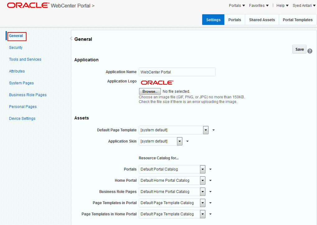

ホーム・ポータルの名前またはロゴを変更するには:
  1. 「設定」ページ(「WebCenter Portal管理の設定ページへのアクセス」を参照)で、「一般」をクリックします。
    ブラウザに次のURLを入力して直接「一般」ページに移動することも可能です。
    http://host:port/webcenter/portal/admin/settings/general
    関連項目:『Oracle WebCenter Portalでのポータルの構築』のWebCenter PortalプリティURL。
  2. 「アプリケーション名」フィールドに新しい名前を入力します。
  3. ロゴを変更するには、「アプリケーション・ロゴ」フィールドの隣にあるファイルの選択をクリックします。
  4. 「開く」ダイアログで、使用するロゴに移動します。
    ロゴのイメージ・ファイルは、最大150 KBに指定できます。サポートされているファイル形式は、.gifまたは.GIF、.pngまたは.PNGおよび.jpgまたは.JPGです。ファイルがアップロードされない場合には、アップロードしているファイルのサイズを確認します。
    ロゴがWebCenter Portalのイメージ・ディレクトリ(/webcenter/images)にアップロードされます。
  5. 「保存」をクリックします。
    変更を確認するには、ホーム・ポータルに移動し、バナー領域の左上隅にある新しいロゴを確認します。
デフォルト・ページ・テンプレートの選択
WebCenter Portalでは、ページ・テンプレートによって、個々のページとページ・グループがどのようにユーザーの画面で表示されるかが定義されます。どのページも、ページ・テンプレート内に表示されます。システム管理者がページを表示するために使用するデフォルト・ページ・テンプレートを定義できる場所は、次のとおりです:
ポータル・マネージャは自分のポータル内でデフォルトの選択をオーバーライドできますが、ユーザーはホーム・ポータルに適用されたページ・テンプレートをオーバーライドできません。
デバイス・グループのデフォルト・ページ・テンプレートは、WebCenter Portal管理の「デバイス設定」からオーバーライドできます。「デバイスの編集」の説明に従って、適切なデバイス・グループを編集します。選択したグループのデバイスで使用するデフォルト・ページ・テンプレートは、「アセット」セクションから選択します。
各ページ・テンプレートはスキンと連携して、ポータル内のページ全体のルック・アンド・フィールを決定します。ページ・テンプレートはページ上のコンポーネントの場所と動作を制御し、スキンは、色、フォントなどの様々な側面でコンポーネントの視覚的な外観を制御します。
関連項目: スキンの詳細は、『Oracle WebCenter Portalでのポータルの構築』のスキンの使用を参照してください。
各ページ・テンプレートで優先スキンを定義すると、それぞれのページ・テンプレートで最適に機能するスキンを指定できます。そのページ・テンプレートをポータルのデフォルト・ページ・テンプレートとして選択したり、システムのデフォルトとして選択すると、デフォルトのスキンは自動的にそのページ・テンプレートの優先スキンに更新されます。
関連項目: 詳細は、『Oracle WebCenter Portalでのポータルの構築』のページ・テンプレートの優先スキンの設定を参照してください。
『Oracle WebCenter Portalでのポータルの構築』のページ・テンプレートの使用も参照してください。
WebCenter Portalのデフォルト・ページ・テンプレートを選択するには:
    関連項目: 『Oracle WebCenter Portalでのポータルの構築』のWebCenter PortalプリティURL。
  2. 次のいずれかを行います。
    • 使用可能リストから「デフォルト・ページ・テンプレート」を選択します。
      ノート: [system default]は、webcenter-config. xmlにハードコードされているWebCenter Portal用に定義されているデフォルト・ページ・テンプレートを指定します
      このリストにページ・テンプレートを追加する方法を学習するには、『Oracle WebCenter Portalでのポータルの構築』のページ・テンプレートの公開と非表示を参照してください。
      - 「拡張編集オプション」アイコンをクリックして「式ビルダー」を選択し、特定の基準に基づいて動的にデフォルト・ページ・テンプレートを決定するEL式を入力します。ELのサポートが必要な場合は、アプリケーション開発者がEL式を指定できます。Oracle WebCenter Portalの開発の「式言語式」を参照してください。
      たとえば、ログイン・ユーザーが所属する部署や組織に応じて、デフォルト・ページ・テンプレートを変更することもできます。
  3. 「保存」をクリックします。
デフォルト・スキンの選択
システム管理者は、デフォルト・スキンを変更して、すべてのユーザーに対するWebCenter Portalのデフォルトの外観をカスタマイズできます。スキンによって、ユーザー・インタフェースの表示が変更されますが、アプリケーションの動作は変更されません。
「WebCenter Portalのスキンの適用」を参照してください。
ユーザーは、ユーザー・プリファレンスを使用してデフォルト・スキンの選択をオーバーライドできます。ただし、特定のページ・テンプレートで使用するスキンは、多くの場合、作成されます。そのため、スキンの選択は選択したページ・テンプレートと互換性があることが必要です。詳細は、『Oracle WebCenter Portalでのポータルの使用』のビューのルック・アンド・フィールの変更を参照してください。
すべての組込みスキンが要件に合わない場合や、企業ブランドを反映するルック・アンド・フィールを適用する場合には、独自のADFスキンを作成して適用できます。独自のページ・テンプレートの場合、優先スキンを示すには、カスタム属性であるpreferredSkinを指定されたページ・テンプレートで優先的に使用されるスキンのスキン・ファミリIDの値に設定します(「共有アセット」を選択して「ページ・テンプレート」をコピーし、「アクション」ドロップダウン・リストから「プロパティの編集」を選択します)。こうすることにより、作成したページ・テンプレートが選択されたときにスキンを優先スキンに切り替えることができます。そのページ・テンプレートが変更された場合、スキンはそのページ・テンプレートに一致するように更新されます(式に設定されていなくても)。詳細は、『Oracle WebCenter Portalでのポータルの構築』のスキンの作成を参照してください。
デバイス・グループのデフォルト・スキンは、WebCenter Portal管理の「デバイス設定」からもオーバーライドできるようになりました。適切なデバイス・グループを選択し、「アクション」ドロップダウン・リストから「編集」を選択します。選択したグループのデバイスで使用するには、「アセット」セクションからデフォルト・スキンを選択します。必要に応じて、EL式のデフォルト・スキンを参照できます。ELのサポートが必要な場合は、アプリケーション開発者がEL式を指定できます。Oracle WebCenter Portalの開発の「式言語式」を参照してください。
個々のユーザーがシステム管理者により指定されたデフォルト・スキンを使用しない場合、ユーザーがユーザー・プリファレンスによりスキンを変更してホーム・ポータル・ビューに適用できます。『Oracle WebCenter Portalでのポータルの構築』のポータルのデフォルト・スキンの設定を参照してください。
WebCenter Portalのスキンを設定すると、そのスキンはホーム・ポータル、およびアプリケーションレベルのスキン設定を使用するすべてのポータルに適用されます。そのスキンは作成されたすべての新規ポータルにも適用されます。
スキンをWebCenter Portalに適用するには:
  2. 次のいずれかを行います。
    • 使用可能リストから「アプリケーション・スキン」を選択します。
      ノート: 「アプリケーション・スキン」リストに目的のスキンが表示されない場合、その「選択可能」オプションが選択解除されている可能性があります。『Oracle WebCenter Portalでのポータルの構築』のスキンの管理を参照してください。
      各ページ・テンプレートで優先スキンを定義すると、それぞれのページ・テンプレートで最適に機能するスキンを指定できます。ページ・テンプレートがポータルの新規デフォルト・ページ・テンプレートまたはシステムのデフォルトとして選択されると、そのデフォルト・スキンが自動的にそのページ・テンプレートの優先スキンに更新されます。
      警告: デフォルト・スキンを、選択されたデフォルトのページ・テンプレートの優先スキン以外に変更すると、予期しない結果になることがあります。
    • 「拡張編集オプション」アイコンをクリックして「式ビルダー」を選択し、特定の基準に基づいて動的にデフォルト・アプリケーション・スキンを決定するEL式を入力します。
      たとえば、ログイン・ユーザーが所属する部署や組織に応じて、デフォルト・スキンを変更することもできます。
  3. 「保存」をクリックします。
    選択するスキンがWebCenter Portal、作成したすべての新規ポータル、およびアプリケーションレベルのスキン設定を使用するすべてのポータルに適用されます。そのスキンは、アプリケーションレベルのスキン設定がオーバーライドされたポータルには適用されません。
デフォルト・リソース・カタログの選択
WebCenter Portalでは、ページ、ページ・テンプレート、ページ・スタイルまたはタスク・フロー・アセットを編集する際に「コンテンツの追加」をクリックすると、リソース・カタログが表示されます。リソース・カタログには一連のフォルダおよびサブフォルダの使用可能なリソースが示されます。そのコンテンツは、現在使用可能なサービスおよび現在のユーザーの権限に応じて動的に変わります。使用可能なリソースには、タスク・フロー、ポートレット、およびイメージ、テキスト、ハイパーリンクなどのページ・コンポーネントが含まれます。WebCenter Portalでは複数の組込みデフォルト・リソース・カタログが用意されていますが、新規タスク・フローの追加、タスク・フローの削除、フォルダ階層の再編成を実行して、ユーザーにより適するものにしたり、新しいカスタム・リソース・カタログを最初から作成したりすることができます。詳細は、『Oracle WebCenter Portalでのポータルの構築』のリソース・カタログの使用を参照してください。
システム管理者がページ、ページ・テンプレート、ページ・スタイルおよびタスク・フロー・アセットに使用するデフォルト・リソース・カタログを指定できる場所は、次のとおりです:
デフォルト・リソース・カタログを選択するには:
  2. 「次のリソース・カタログ」の下にあるリストで、デフォルトのリソース・カタログを選択します。
    これらのリストに既存のリソース・カタログを公開する方法を学習するには、『Oracle WebCenter Portalでのポータルの構築』のポータル・アセットの表示および非表示を参照してください。
  3. オプションで、「拡張編集オプション」アイコンをクリックして「式ビルダー」を選択し、特定の基準に基づいて動的にデフォルト・リソース・カタログを決定するEL式を入力します。たとえば、ログイン・ユーザーが属するロールに応じて、デフォルト・リソース・カタログを変更することもできます。ELのサポートが必要な場合は、アプリケーション開発者がEL式を指定できます。Oracle WebCenter Portalの開発の「式言語式」を参照してください。
  4. 「保存」をクリックします。

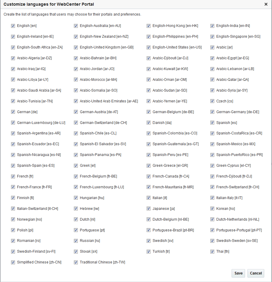

言語リストのカスタマイズ
初期設定では、WebCenter Portalには27の言語と100の異なるロケールが用意されており、これらの言語はすべてデフォルトで使用可能になっています。システム管理者は、ユーザーに合うように言語を調整できます。たとえば、非常に簡略化した言語リストが必要な場合には地域言語バリアントをすべて削除できます。または、特にヨーロッパのユーザーを対象にしたポータルの場合、ヨーロッパの言語のみを提供できます。
ユーザーが使用できる言語をカスタマイズするには:
  2. 「デフォルト言語」の横の「カスタマイズ」をクリックします(図12)。
  3. 各言語チェック・ボックスの選択(または選択解除)により提供する言語を選択します(図13)。
  4. 「保存」をクリックします。

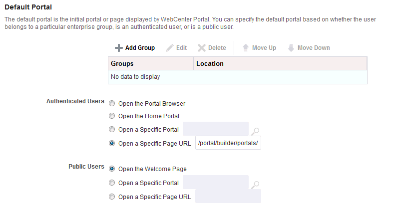

デフォルト・スタート(またはランディング)・ページの選択
デフォルトでは、ユーザーがログインするとポータル・ブラウザが表示されますが、初期ランディング・ページは、ホーム・ポータル、特定のポータルまたは特定のページに変更できます。特定のグループ、認証されたユーザー、およびパブリック・ユーザーに対する開始ページを指定できます。
システム管理者は、表37-1に示されているように、WebCenter Portalのランディング・ページを構成できます。
表37-1 WebCenter Portalのランディング・ページの動作
ランディング・ページのURL 認証済ユーザーまたはグループ パブリック・ユーザー
/webcenterまたは/webcenter/portal
構成および認証されたランディング・ページが表示されます
認証されていないランディング・ページが表示されます
/webcenter/portal/portal_name/page_name
  • リソースがパブリックであるか、ユーザーがリソースにアクセスできる場合は、リソース・ページが表示されます
  • リソースが存在しないか、ユーザーにアクセス権がない場合は、「ページが見つかりません」エラーが表示されます
リソースがパブリックでないか存在しない場合、ログイン・ページが表示されます
WebCenter Portalのランディング・ページを指定するには:
  2. スクロールして「デフォルト・ポータル」セクションを見つけます。
  3. ユーザーがログインしたときに最初に表示される内容を選択します。
  4. 「保存」をクリックします。

認証済ユーザーに対するデフォルト開始ページの指定
  3. 「認証済ユーザー」セクションで、指定されたどのグループにも属さない認証済ユーザーに対して、最初のログイン時に表示される内容を指定します。
    • ポータル・ブラウザを開く。デフォルトで選択されます。ユーザーには、最初のログイン時にポータル・ブラウザが表示されます。
    • ホーム・ポータルを開く。ユーザーが最初にログインしたときにホーム・ポータルが表示されるように指定する場合に選択します。
    • 特定のポータルを開く。特定のポータルの表示を指定する際に選択し、次のようにポータル名を入力します。
      http://host:port/webcenter/portal/portalName
      または、「参照」をクリックして、ポータルのリストから選択します(図19)。「ポータルの追加」リストからオプションを選択して「OK」をクリックするか、「検索」フィールドにポータル名を入力して「検索」をクリックします。
    • 特定のページURLを開く。特定のページの表示を指定する際に選択し、そのページの場所を入力します。
      ノート: 指定されたページをすべてのユーザーが使用できることを確認します(『Oracle WebCenter Portalでのポータルの構築』のページ・セキュリティの設定を参照)。ユーザーに指定されたページのアクセス権限がない場合、「ページが見つかりません」メッセージが表示されます。
      通常、これは内部のページです。この例に示すように、完全修飾のページURLか相対ページURLを入力できます。
      http://mywebcenter.com:8888/webcenter/portal/page/landingpage
      http://mywebcenter.com:8888/webcenter/portal/portalname/page/landingpage
      /portals/portalname/page/landingpage
      外部ページを指定する場合には、必ず完全修飾URLを指定してください。
  4. 「保存」をクリックします。
  2. 「デフォルト・ログイン設定」セクションで、パブリック・ユーザーが最初にログインする際に表示される画面を指定します。
    • ようこそページを開きます。デフォルトで選択されます。ユーザーには、最初のログイン時にWebCenter Portalのようこそページが表示されます。
    • 特定のポータルを開く。特定のポータルの表示を指定する際に選択し、ポータル名を入力します。たとえば、次のようにします。
      または、「参照」をクリックして、ポータルのリストから選択します。「ポータルの追加」リストからオプションを選択して「OK」をクリックするか、「検索」フィールドにポータル名を入力して「検索」をクリックします。
  3. 「保存」をクリックします。

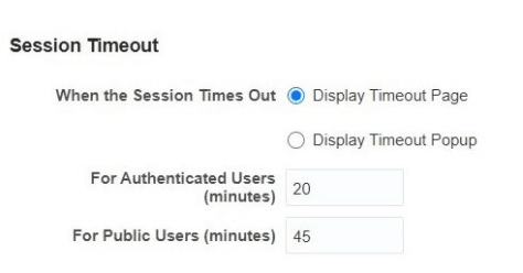

セッション・タイムアウト設定の指定
WebCenter Portalセッションで長期間アクティビティがない場合、タイムアウトとなります。セッションがタイムアウトとなるまでのデフォルトの経過時間(分)を変更して、セッションがタイムアウトとなる際にポップアップまたはウィンドウを表示するかどうかを選択できます。
初期の設定では、WebCenter Portalのセッション・タイムアウトは20分に設定されています。共有ライブラリをデプロイするとき、/webcenterルート・コンテキスト(/webcenter/images/など)に追加のパスが追加される場合があります。/webcenterルート・コンテキストに基づいたURLがWebCenter Portalによって処理されない場合、HTTPセッション・タイムアウトは24時間に設定されています。
ノート: アプリケーションレベルの新しいカスタム属性がWebCenter Portalに追加され、Windowsタイムアウトが設定できます。属性wcAdfLastWindowSessionTimeoutの値は、現在10分に設定されています。「グローバル属性の編集」を参照してください。これは、一定期間非アクティブになった後にページがリフレッシュされたときにエラー・ページが表示されないようにするためです。
WebCenter Portalのセッション・タイムアウト設定を変更するには:
  2. スクロールして「セッション・タイムアウト」セクションを見つけます。
  3. WebCenter Portalがタイムアウトした場合の必要な結果を選択します。
    • タイムアウト・ページの表示。これを選択すると、WebCenter Portalのタイムアウト・ページがブラウザに表示されます。このページでは、ユーザーが表示されたリンクをクリックして再度ログインし、デフォルトのスタート・ページから再開できます。
    • タイムアウトのポップアップ表示。「セッション・タイムアウト」値に達した場合、「期限切れ警告」通知のポップアップを表示する際に選択します。タイムアウトを回避するには、2分以内に「OK」をクリックします。「期限切れ警告」に2分以内に応答しないと、セッションはタイムアウトとなります。タイムアウト通知のポップアップで、「OK」をクリックして再度ログインし、セッションが期限切れになったときにアクティブだったページを再起動します。
      ブラウザがポップアップを表示するように設定されている場合、「タイムアウトのポップアップ表示」オプションが機能します。ブラウザがポップアップをブロックするように設定されている場合、タイムアウト・ページが表示されます。
  4. 「認証ユーザー用(分)」フィールドに、新しい値を入力します。
    デフォルト値は20分、最小値は5分、最大値は1440分(24時間)です。このフィールドを空白のままにすると、デフォルト値(20)が適用されます。
    ノート: WebCenter Portalがシングル・サインオン(SSO)用に構成されている場合、ここで設定するセッション・タイムアウト値は、SSOタイムアウト値より大きくしないようお薦めします。セッション・タイムアウトは使用可能な物理メモリーと、サポートする必要がある同時ユーザー数のファクタです。セッション・タイムアウト値がSSOセッション・タイムアウトより短い場合、ここで指定した時間が経過するとWebCenter HTTPセッションはタイムアウトしますが、SSOタイムアウトに達していないかぎり、新しいWebCenter Portalセッションが自動的に作成されます。
  5. 「パブリック・ユーザー用(分)」フィールドに、新しい値を入力します。パブリック・ユーザーのセッション・タイムアウト値に達すると、期限切れ警告通知のポップアップが表示されます。タイムアウトを回避するには、2分以内に「OK」をクリックします。「期限切れ警告」に2分以内に応答しないと、セッションはタイムアウトとなります。「タイムアウト」通知ポップアップで、ユーザーは「OK」をクリックしてページ・リフレッシュをトリガーし、分単位で指定した値でセッションを延長できます。リフレッシュ後、ユーザーは引き続き同じページに残ります。
  6. 「保存」をクリックします。

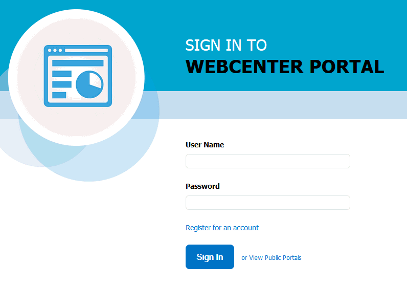

パブリック・ユーザーの自己登録が許可されている場合、WebCenter Portalのサインイン・ページに「アカウントに登録」リンクが表示されます。この機能を有効化するには、「すべてのユーザーの自己登録の有効化」を参照してください。

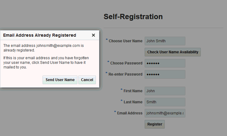

自己登録ページは、WebCenter Portalで提供されています。Administratorロールを持つユーザーは、ページに新規コンポーネントを追加し、必要に応じてページ・レイアウトを変更できます。「システム・ページのカスタマイズ」を参照してください。
ノート: プリティURLを使用して自己登録ページにアクセスできますが、この方法でアクセスした場合、ページ上のフィールドはアクティブではありません。登録されていないユーザーがWebCenter Portalサインイン・ページの「登録」リンクをクリックしてページにアクセスした場合にのみ、フィールドがアクティブになります。
WebCenter Portalで提供されている自己登録ページは、すでに使用されている電子メール・アドレスで登録しようとしているユーザーに、ユーザー名リマインダ・メール・メッセージの送信を提案します(図25)。
この機能は、WebCenter Portalのメール・サービスの認証を提供している外部アプリケーションのためのパブリック資格証明が定義されている場合にのみ動作します。この機能で問題が発生する場合には、メール・サーバーの接続とそれに関連付けられた外部アプリケーションの接続が適切に構成されており、パブリック資格証明が定義されていることを確認します。「メール・サーバーの登録」も参照してください。

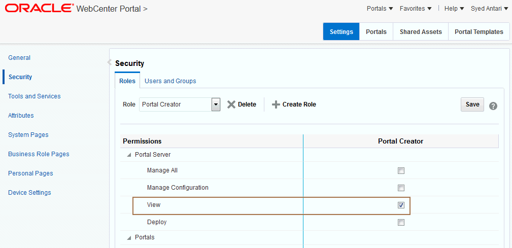

ホーム・ポータルへのアクセス権限がないユーザーは、個人の生産性向上ツールの使用(お気に入りなど)、個人用ページの作成、他のユーザーが共有する個人用ページの表示の操作を行うことができません。
Portal Server: View権限により、ユーザーがホーム・ポータルにアクセスできるかどうかを制御します。管理者は、WebCenter Portalを使用して、すべてのユーザーのアクセスまたは特定のユーザーのアクセスのみを無効化できます。異なるロールに対して必要な権限設定を決定するには、表2を使用します。
ホーム・ポータルへのアクセスを有効化または無効化するには:
  1. 「設定」ページ(「WebCenter Portal管理の設定ページへのアクセス」を参照)で、「セキュリティ」をクリックします。
    あるいは、「セキュリティ」ページに直接移動するには、ブラウザで次のURLを入力します。
    http://host:port/webcenter/portal/admin/settings/security
  2. 「ロール」タブで、「ロール」リストからロールを選択して、必要に応じて「ポータル・サーバー」の下にあるロールの「表示」チェック・ボックス(図29を参照)を選択または選択解除します(表2を参照)。
表37-2 Portal Server: View権限
ロール Portal Server: Viewを選択 Portal Server: Viewを選択解除
Administrator
このロールを割り当てられたユーザーは常に、ホーム・ポータルにアクセスできます。
管理者の場合は該当なし。
Application Specialist
このロールを割り当てられたユーザーは、ホーム・ポータルにはアクセスできません。(認証されたユーザーおよびパブリック・ユーザーに対して、Portal Server: View権限が無効化されていると仮定します。)
Portal Creator User
Public User
認証されていないユーザーは、個人用ページおよびパブリックとマークが付けられているコンテンツを表示できます。
認証されていないユーザーは、ログイン・ページのみを表示できます。
Authenticated User
すべてのユーザーが、ホーム・ポータルにアクセスできます。
ユーザーは、ホーム・ポータルへのアクセスを許可する別のロールを付与されないかぎり、ホーム・ポータルにはアクセスできません。
Any Custom Role
カスタム・ロールを割り当てられたユーザーは、ホーム・ポータルにアクセスできます。
カスタム・ロールを割り当てられたユーザーは、ホーム・ポータルにはアクセスできません。(認証されたユーザーおよびパブリック・ユーザーに対して、Portal Server: View権限が無効化されていると仮定します。)
  1. 「保存」をクリックして、変更内容を保存します。
    新しい権限が即時に有効になります。
