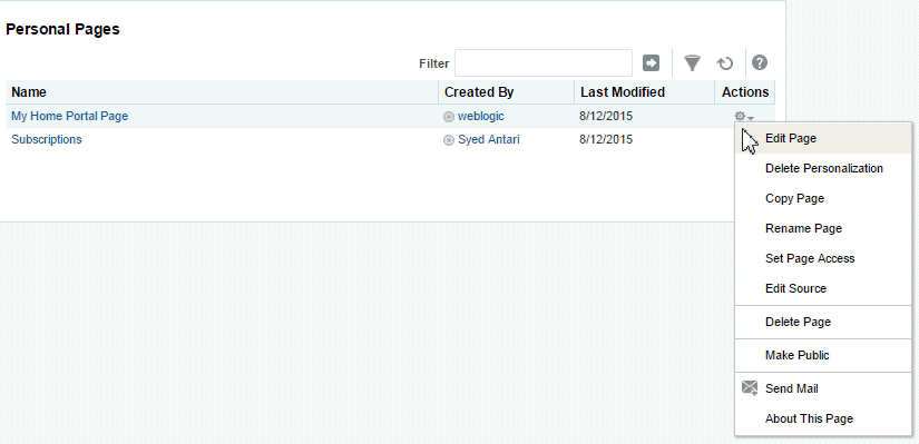

システム管理者は、すべての人の個人用ページに、WebCenter Portal管理の「個人用ページ」ページからアクセスできます。「アクション」メニューはリストされたそれぞれのページに関連付けられ、ページ・エディタでの編集、ユーザー・カスタマイズの削除、コピー、名前変更、保護、ソースの編集、削除および個人用ページのパブリック化のオプションにアクセスできます(図1)。
その他のオプションには、ページへのリンクを含むメール・メッセージの送信やページに関する情報の表示があります。

  2. 編集するページの「アクション」アイコンをクリックし、「ページの編集」を選択し(図1を参照)、ページ・エディタでページを開きます。
    関連項目: ページの編集の詳細は、『Oracle WebCenter Portalでのポータルの構築』のページの編集を参照してください。
  3. ページを更新し、「保存」、「閉じる」の順にクリックして終了します。

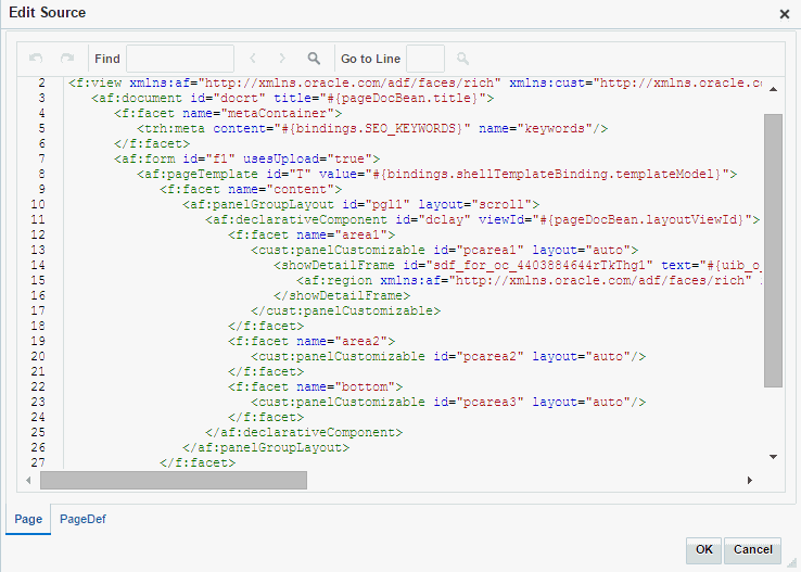

個人用ページのソースの編集
ページ・エディタでページを開かずに個人用ページのソースを編集できます。
個人用ページのソースを編集するには:
  1. 「設定」ページ(「WebCenter Portal管理の設定ページへのアクセス」を参照)で、「個人用ページ」をクリックします。
    ブラウザに次のURLを入力して直接「個人用ページ」ページに移動することも可能です。
    http://host:port/webcenter/portal/admin/settings/personalpages
    関連項目: 『Oracle WebCenter Portalでのポータルの構築』のWebCenter PortalプリティURL。
  2. ソースを編集するページの「アクション」アイコンをクリックし、「ソースの編集」を選択し(図1)、「ソースの編集」ダイアログを開きます(図6)。
  3. 必要に応じてページのソースを編集します。
  4. 「OK」をクリックします。
