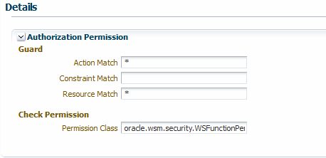

認可ポリシーには、ポリシーで保護するリソースを指定するために使用できる次のプロパティがあります。すべての事前定義済ポリシーにすべてのプロパティを設定できるとはかぎりません。
注意:
事前定義済ポリシーは読取り専用であり、編集できません。ただし、ベースとして事前定義済ポリシーを使用して新しいポリシーを作成できます。新しいポリシーの作成の詳細は、「Webサービス・ポリシーの作成および編集」を参照してください。新しいポリシーを作成したら、必要に応じて、ポリシーの編集や設定の変更、または構成プロパティの設定が行えます。
制約一致 -- 認可チェックが実行される制約を表す式。制約式は、次の2つの
messageContext
プロパティを使用して指定します。-

アクション一致 -- 権限ベースの確認が実行されるWebサービス操作。この値は、値のカンマ区切りのリストにすることもできます。このフィールドではワイルドカードを使用できます。*は、すべてのサービス操作を意味します。
「アクション一致」の有効な値は、Webサービス・メソッドで決まります。たとえば、Webサービス・メソッドが
validate(amountAvailable)
の場合は、アクション・パターンをvalidate
と入力します。 -
リソース一致 -- 権限ベースの確認が実行されるリソースの名前。このフィールドではワイルドカードを使用できます。デフォルトは*で、ポリシーによって保護されるWebサービスのすべてのリソースに対応します。
表記規則により、リソース・パターンを(Webサービスのネームスペース+ Webサービス名)として入力します。
たとえば、Webサービスのネームスペースが
http://project11
で、Webサービス名がCreditValidation
の場合、リソース名をhttp://project11/CreditValidation
と入力します。特定のリソース一致を指定した場合、ポリシーは、基準と一致するWebサービスに対してのみ実行されます。つまり、特定のリソース一致フィールドの値を入力すると、認可ポリシーのスコープが制限されます。デフォルトの*により、一括アタッチされたWebサービスのすべてのリソース(Webサービスのネームスペース+ Webサービス名)が保護されます。
権限クラス -- デフォルトでは、
oracle.wsm.security.WSFunctionPermission
になっています。クラスは、クラスパスに存在する必要があります。 -

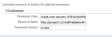

次に、OPSSアプリケーション・ポリシー・ページで、「リソース名」
にhttp://project11/CreditValidation#validateを使用して、認証されたサブジェクトがこのリソースを起動する権限を持つように指定します。
Permission Class: oracle.wsm.security.WSFunctionPermission Resource Name: http://project11/CreditValidation#validate Permissions Action: invoke
権限を、ユーザー、グループまたはアプリケーション・ロールに付与できます。WSFunctionPermission
をユーザーまたはグループに付与した場合、この権限は、ドメインにデプロイされているすべてのアプリケーションに適用されます。

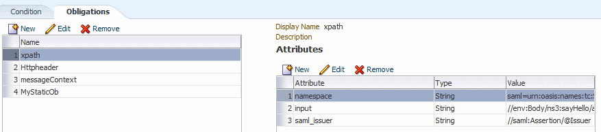

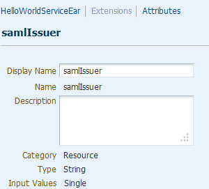

10.5.2 責任の属性の理解
OESを使用すると、責任をOESコンソールで作成できます。また、複数の属性名/値のペアが提供されます。属性は、XPath、HTTPヘッダー、メッセージ・コンテキスト、定数(名前/値)、さらに認可リクエストで常に渡される静的属性のセット(serviceURLなど)から取得できます。
属性の処理方法に関する項で説明されているように、OESではOESコンソールで責任を作成し、複数の属性名と値のペアを設定できます。属性は、XPath、HTTPヘッダー、メッセージ・コンテキスト、定数(名前/値)、さらに認可リクエストで常に渡される静的属性のセット(serviceURLなど)から取得できます。
属性の情報を決定する最も簡単な方法は、アプリケーションをデプロイすることです。その後、SOAPリクエストまたはWSDLを確認し、必要な属性を決定します。2つの方法があります。
アプリケーションをデプロイし、JDeveloper (または別のメカニズム)を使用してSOAPメッセージを確認して必要なものを決定します。
アプリケーションをデプロイし、デプロイしたアプリケーションのWSDLを確認して必要なものを決定します。
Oracle Fusion Middlewareを使用したWebサービスの管理のWebサービスのWSDLドキュメントの表示に関する項の説明に従って、Webサービス・エンドポイントのWSDLドキュメントを表示します。

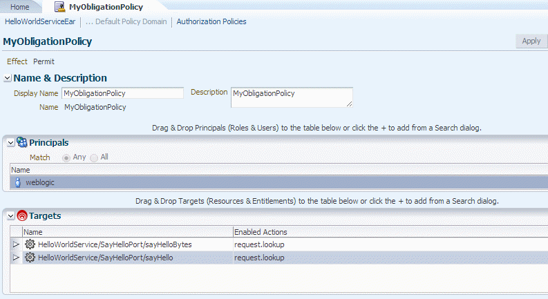

10.5.3 ファイングレイン認可のためのOESポリシーの構成について
OESに対して認可の決定を問い合せるには、2段階の方法(ファイングレイン)と1段階の方法(大まか)の2通りがあります。この項では、ファイングレイン認可用にOESポリシーを構成する方法を説明します
『Oracle Web Services Managerの理解』のOESの統合: 概観に関する項で説明されているように、認可決定のためにOESにアクセスするには、2段階方式(ファイングレイン)および1段階方式(大まか)の2種類の方法があります。この項では、ファイングレイン認可用にOESポリシーを構成する方法を説明します。
「OWSM OESポリシーのアタッチ方法の理解」で説明されているように、後にOWSMポリシーをアタッチする際に、oracle/binding_oes_authorization_policy
およびoracle/component_oes_authorization_policy
ポリシーのuse.single.step
属性で、どの方法を使用するかを指定します。ただし、OES認可ポリシーを適切に構成できるよう、使用する方法を決定する必要があります。
2段階方式の方がよく使用されるシナリオのため、通常、責任定義用の認可ポリシーと実際の認可決定用の認可ポリシーという、2つのOES認可ポリシーを構成することになります。
OESコンソールを使用して、基本的なアーティファクト(アプリケーション、リソース・タイプなど)を作成し、リソース・タイプにアクションを追加し、リソースを定義します。
この節では、以下のトピックについて説明します。

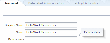

10.5.3.1 マスキングのためのOESリソースの構成
OESリソース名は、OWSMリソース名にマップする必要があります。OWSMから認可コールを実行すると、リソース名がOESに渡されます。この名前はOESポリシーで定義されている名前と正確に一致する必要があります。
「リソースのマッピングと命名」で説明されているように、OESリソース名をOWSMリソース名にマッピングする必要があります。OWSMから認可コールを実行すると、リソース名がOESに渡されます。この名前はOESポリシーで定義されている名前と正確に一致する必要があります。
例として、次の特性を持つSOAP Webサービスをデプロイしたと仮定します。
デプロイしたアプリケーションの名前は
HelloWorldServiceEar
です。 -
リソース・タイプは
WS_SERVICE
です。 -
Webサービス名は
HelloWorldService
です。 -
Webサービスのポート名は
SayHelloPort
です。 -
Webサービス内の操作は
sayHello
およびsayHelloBytes
です。
OESリソースを構成するには、次の手順を実行します。

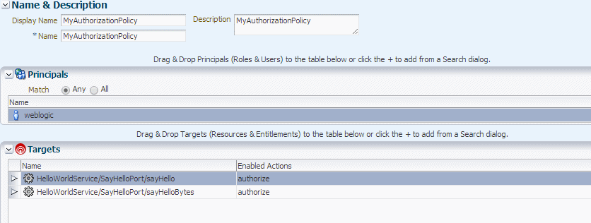

10.5.3.3 大まかな認可のための実際のOES認可ポリシーの作成
実際の認可を実行するOES認可ポリシーを作成します。
このポリシーは、OWSMによって提供された責任を使用して、実際の認可決定を行います。
さらにOWSMからOESに、認証されたサブジェクト、ターゲット・リソースおよびリクエストされたアクション、さらに認可リクエストで常に渡される暗黙属性のセット(詳細はOESポリシーでサポートされる属性タイプに関する項を参照)が渡されます。認可ポリシーでは、認可決定にこれらの値を使用できます。時間、日付などのOESの定義済属性も使用できます。
実際の認可用のOES認可ポリシーを作成するには、次の手順を実行します。
