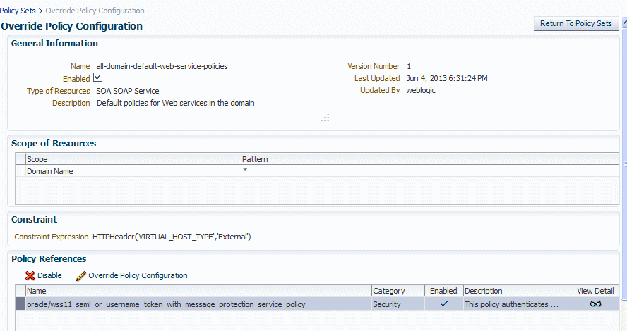

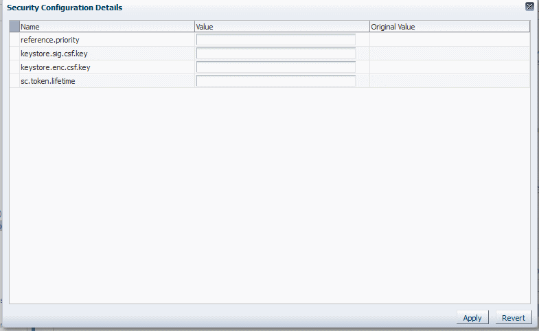

5.4.4 Fusion Middleware Controlを使用したグローバルにアタッチされたポリシーの構成プロパティのオーバーライド
ポリシー・セットで参照されたポリシーにオーバーライド可能プロパティが含まれる場合、Fusion Middleware Controlを使用して、該当ポリシー・セットのプロパティの既存値をオーバーライドできます。グローバル・ポリシー・アタッチメントはアプリケーション・レベルやドメイン・レベルなど、ダイレクト・ポリシー・アタッチメントより上位レベルへのスコープ設定が可能なため、ポリシー・セットで構成された構成オーバーライドも、より高いスコープに適用されます。
注意:
この項の手順は、Java EE、RESTfulおよびOracle Infrastructure Webサービスに適用されます。
ポリシー・セットで参照されているポリシーの構成プロパティをオーバーライドするには、次の手順を実行します。

5.5.3 WLSTを使用したグローバルにアタッチされたポリシーの構成プロパティのオーバーライド
setWSMPolicyOverrideコマンドを使用して、ポリシー・セットで参照されているポリシー内の構成オーバーライドを指定できます。このコマンドは、セッションのコンテキストでポリシー・セットの作成または変更中にのみ使用できます。
注意:
setWSMPolicySetOverrideコマンドを使用して、ポリシー・セットでスコープ設定されている構成オーバーライドを指定することもできます。詳細は、『インフラストラクチャ・コンポーネントのためのWLSTコマンド・リファレンス』のsetWSMPolicySetOverrideに関する項を参照してください。
次の手順は、既存のポリシー・セットの編集中に構成のオーバーライドを指定する方法ですが、新しいポリシー・セットを作成するか、既存のポリシー・セットからポリシー・セットを作成するときにセッションでこのコマンドを使用することもできます。
5.6 Fusion Middleware Controlを使用したWebサービスおよびクライアントのポリシーのユーザー定義プロパティの構成について
使用環境で意味を持つ1つ以上のユーザー定義のサーバー側またはクライアント側プロパティを、事前定義済ポリシーまたはカスタム・ポリシーのクローン・コピーに追加できます。それから、ユーザー定義のプロパティをそのまま使用するか、ポリシーにアタッチするときにそれをオーバーライドできます。
注意:
この項で説明する手順は、Oracle InfrastructureおよびRestful Webサービスにのみ適用されます。
ユーザー定義のプロパティを使用する場合、またはポリシーをアタッチするときにそれをオーバーライドする場合は、ポリシーをWebサービスまたはクライアントにアタッチするときに、プロパティをオーバーライドする前にそのプロパティがポリシーに存在している必要があります。つまり、ポリシーにすでに存在するプロパティのみオーバーライドできます。
そのため、通常はユーザーが提供するプロパティをデフォルト値を含めてクローン・バージョンの事前定義済またはカスタムのポリシーに追加し、それからアタッチメントごとにそれをオーバーライドします。
required、optional、またはconstantタイプのユーザー定義のプロパティを追加できますが、constantタイプのプロパティはオーバーライドできません。次の項では、ユーザー定義のオーバーライド・プロパティを構成する方法について説明します。
