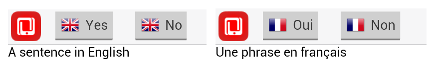

アプリケーションでcommandButtonおよびoutputTextコンポーネントをレンダリングする例を図に示します。モバイル・デバイスで設定する言語によって、コンポーネントに表示されるテキストおよびイメージ・リソースが決まります。左側では、ベース・リソース・バンドルに英語の値を持つテキスト・リソースが含まれるため、コンポーネントはテキスト・リソースを英語でレンダリングします。アプリケーションが実行されるデバイスでは英語(またはフランス語以外の言語)が使用されます。右側では、同じコンポーネントがフランス語でテキスト・リソースをレンダリングします。MAFアプリケーションには、ベース・リソース・バンドルに値の翻訳を含むロケール固有のリソース・バンドル(_fr)が含まれています。フランス語がモバイル・デバイスの言語として設定されます。
図8-1 ローカライズされたテキスト・リソース
図8-1の説明が続きます
「図8-1 ローカライズされたテキスト・リソース」の説明

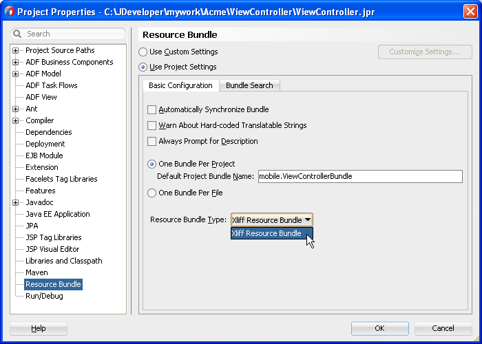

  2. 図に示すように、「プロジェクト・プロパティ」ダイアログで、「リソース・バンドル」を選択して「リソース・バンドル」ページを表示します。
    図8-2「プロジェクト・プロパティ」の「リソース・バンドル」ページ
    図8-2の説明が続きます
    「図8-2「プロジェクト・プロパティ」の「リソース・バンドル」ページ」の説明
  3. ダイアログにテキスト・リソースの説明を入力する前に「テキスト・リソースの選択」ダイアログが閉じないようにする場合は、「常に説明の入力を要求」を選択します。
  4. 次に示すいずれかのリソース・バンドル・ファイル・オプションを選択します。
    • 1プロジェクト当たり1バンドル: JDeveloperは、<ProjectName>.xlfという名前のファイルに1つのリソース・バンドルを作成します。
    • 1ファイル当たり1バンドル: ファイル(maf-feature.xml、maf-application.xmlまたは.amxファイル)のテキスト・リソースを定義するたびにリソース・バンドルを作成します。このオプションによりリソース・バンドルの数が各ファイル1つに制限されるため、このオプションを選択した場合、JDeveloperでは2つ目のバンドルを作成できません。
  5. 「OK」をクリックします。

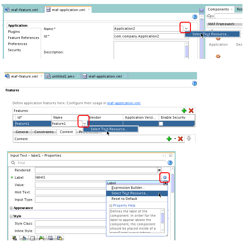

「テキスト・リソースの選択」ダイアログにアクセスするには、「プロパティ」ウィンドウで、テキスト・リソースを定義するプロパティの横のアイコンをクリックし、「テキスト・リソースの選択」を選択します。通常、これらのプロパティはユーザーが参照できるテキストを表示するプロパティです。たとえば、ボタン、リンク、入力テキストなどのMAF AMX UIコンポーネントにより表示されるラベル、テキストおよびhintTextプロパティに加えて、MAFアプリケーションおよびアプリケーション機能の名前プロパティがあります。これらのプロパティの詳細は、「ローカライズ可能なMAFプロパティ」を参照してください。
MAFアプリケーションの名前、アプリケーション機能の名前およびinputTextコンポーネントの「ラベル」プロパティの「テキスト・リソースの選択」コンテキスト・メニューを表示する方法を図に示します。
図8-3 「テキスト・リソースの選択」ダイアログを表示するコンテキスト・メニュー
図8-3の説明が続きます
「図8-3 「テキスト・リソースの選択」ダイアログを表示するコンテキスト・メニュー」の説明

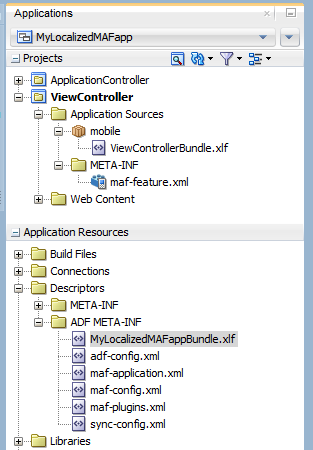

JDeveloperでは、1つのMAFアプリケーションに対し、1つのアプリケーションレベルのリソース・バンドルを作成します。「MAFアプリケーションのリソース・バンドル・オプションの設定」で説明されているように、設定するオプションに応じて追加のプロジェクトレベルのリソース・バンドルを作成できます。
次の例に示すように、アプリケーションレベルとプロジェクトレベルのどちらのリソース・バンドルでも、JDeveloperがキーおよび表示値のリソース・バンドルに書き込むXMLの構文は同じです。

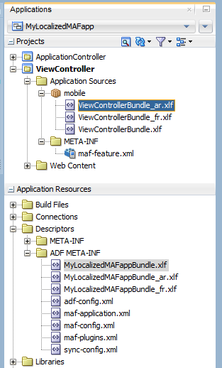

たとえば、フランス語またはアラビア語に設定された言語を持つデバイスでMAFアプリケーションを実行する場合にベース・リソース・バンドルのテキスト・リソースの翻訳を提供する場合は、フランス語とアラビア語両方のロケール固有リソース・バンドルを作成する必要があります。
アラビア語とフランス語のロケールをサポートするためにロケール固有バージョンのアプリケーションレベル(MyLocalizedMAFappBundle.xlf)リソース・バンドルとプロジェクトレベル(ViewControllerBundle.xlf)リソース・バンドルが作成されたMAFアプリケーションを図に示します。次の形式を使用するファイル名でベース・リソース・バンドルと同じディレクトリにロケール固有リソース・バンドルを作成する必要があります。
<BASE_RESOURCE_BUNDLE_NAME>_<LANGUAGE_TOKEN>.xlf
説明は次のとおりです。
  • <BASE_RESOURCE_BUNDLE_NAME>はベース・リソース・バンドル名です
  • <LANGUAGE_TOKEN>は<ISO-639-lowercase-language-code>の形式です
    MAFがサポートする言語のリストについては、「MAFでの言語のサポート」を参照してください。
図8-5 ベース・リソース・バンドルとロケール固有のリソース・バンドル
図8-5の説明が続きます
「図8-5 ベース・リソース・バンドルとロケール固有のリソース・バンドル」の説明

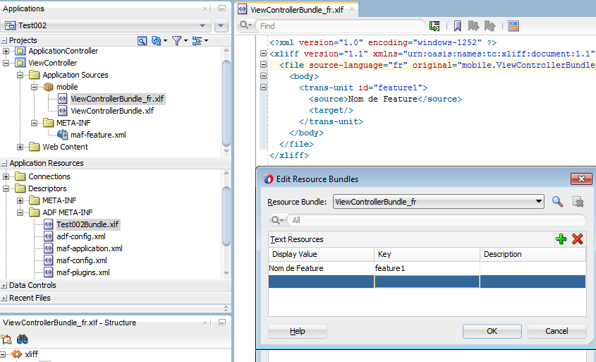

JDeveloperには、MAFアプリケーションに含まれるリソース・バンドル内のリソースを追加、削除または編集できる「リソース・バンドルの編集」ダイアログが用意されています。
リソース・バンドルのテキスト・リソースを編集するには:
  1. JDeveloperで、テキスト・リソースを編集するリソース・バンドルをダブルクリックします。
  2. JDeveloperのメイン・メニューで、「アプリケーション」をクリックしてから、「リソース・バンドルの編集」をクリックします。
    ステップ1で選択したリソース・バンドルの「リソース・バンドルの編集」ダイアログが開きます。フランス語のロケール固有リソース・バンドルについて開くダイアログを図に示します。「表示値」および「説明」フィールドをダブルクリックして、既存のテキスト・リソースを編集します。コントロール(「追加」、「削除」および「検索」)を使用して、MAFアプリケーションのテキスト・リソースの追加と削除を行うか、または他のリソース・バンドルを検索して開きます。
    図8-6 リソース・バンドルのテキスト・リソースの編集
    図8-6の説明が続きます
    「図8-6 リソース・バンドルのテキスト・リソースの編集」の説明
  3. 「OK」をクリックしてダイアログを閉じ、変更内容を保存します。

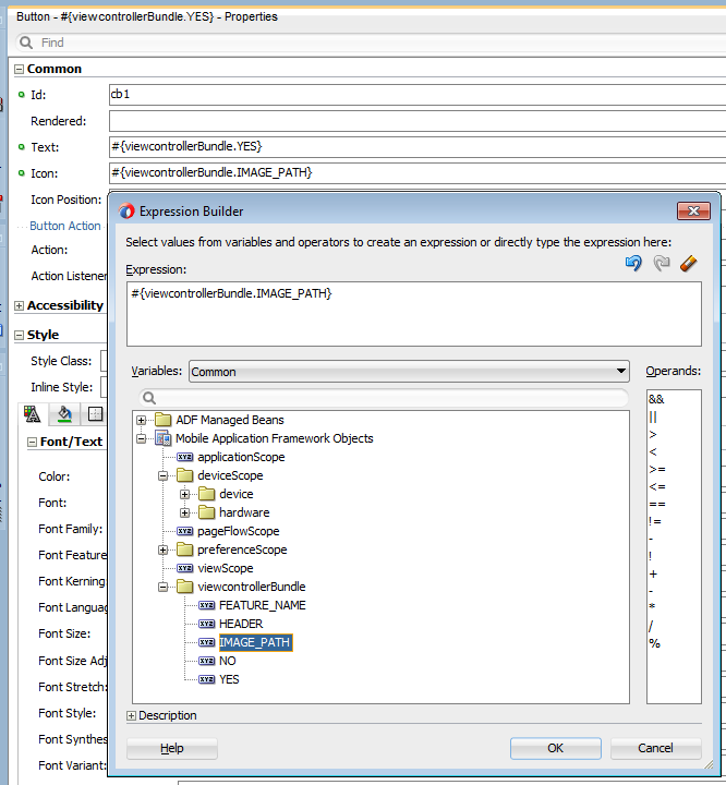

イメージを参照するコンポーネント属性のEL式をリソース・バンドルのエントリに書き込みます。リソース・バンドル・エントリにはイメージへのパスが含まれます。たとえば、上の図に示すcommandButtonコンポーネントは、コンポーネントをレンダリングするMAF AMXページのアイコン属性に次の値を定義します。
<amx:commandButton id="cb1" text="#{viewcontrollerBundle.YES}"
                                      icon="#{viewcontrollerBundle.IMAGE_PATH}"/>

「リソース・バンドルのリソースの編集」の説明に従って、イメージへのパスを定義するエントリをリソース・バンドルに手動で書き込むか、「リソース・バンドルの編集」ダイアログを使用します。
ソース・バンドルにイメージのパスを定義した後、次の図に示すように式ビルダーを使用して、リソース・バンドルのエントリを参照するEL式を作成します。
図8-8 リソース・バンドルのイメージを参照しているEL式
図8-8の説明が続きます
「図8-8 リソース・バンドルのイメージを参照しているEL式」の説明

ローカライズ可能なMAFプロパティ
maf-application.xmlおよびmaf-feature.xmlファイルは、どちらもリソース・バンドルのテキスト・リソースを参照できるプロパティを公開します。
表8-2と表8-3に、これらのプロパティをリストします。これらの構成ファイルはアプリケーション・ライフサイクルの初期に読み取られるので、これらの文字列は実行時にはEL文として評価されません。そのかわり、これらの文字列は、ネイティブ・デバイス変換インフラストラクチャにおいて変換された文字列の完全なキーとして取得されます。
表8-4に、テキスト・リソースを参照できるMAF AMX UIコンポーネントの属性をリストします。

ボタン・コンポーネント(<amx:commandButton>)のtext属性のようなMAF AMX UIコンポーネントの属性には、リソース・バンドルを作成できます。表8-4に、これらのMAF AMX UIコンポーネントを示します。
表8-4 MAF AMX UIコンポーネントのローカライズ可能な属性
コンポーネント 属性
<amx:inputNumberSlider>
label
<amx:panelLabelAndMessage>
label
<amx:selectBooleanCheckBox>
label
<amx:selectBooleanSwitch>
label
<amx:selectItem>
label
<amx:selectManyCheckBox>
label
<amx:selectManyChoice>
label
<amx:selectOneButton>
label
<amx:selectOneChoice>
label
<amx:selectOneRadio>
label
<amx:commandButton>
text
<amx:commandLink>
text
<amx:goLink>
text
<amx:inputText>
label、value、hintText
<amx:outputText>
value
