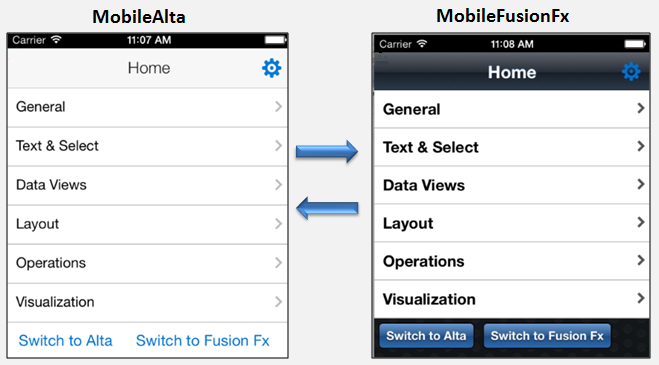

デフォルトで、新規作成したMAFアプリケーションでは最新バージョンのmobileAltaスキン・ファミリが使用されます。アプリケーションを以前のリリースから最新リリースに移行すると、そのアプリケーションでは移行前に使用するよう構成されていたスキンが引き続き使用されます。移行後のアプリケーションで別のスキン(たとえば最新バージョンのmobileAlta)を使用する場合は、「アプリケーションが使用するスキンの指定」の説明に従って、maf-config.xmlファイルを編集する必要があります。

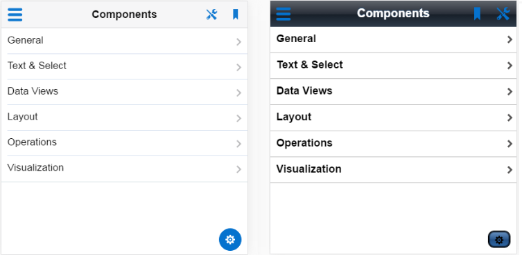

図は、異なるスキンを使用して同じアプリケーション画面のレンダリングを示すことによって、mobileAltaスキン・ファミリと別のスキン・ファミリのルック・アンド・フィールの違いを示しています。mobileAltaスキン・ファミリは左側でレンダリングされます。

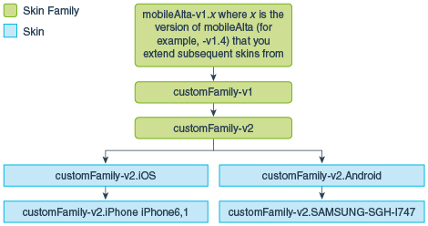

MAFでは階層としてスキンが適用されます。最上位にはデバイス固有のスキン、その後にプラットフォーム固有のスキン、ベース・スキンmobileAltaと続きます。MAFのmobileAltaスキン・ファミリの場合、この階層は次のように表されます。
mobileAlta.<DeviceModel>(たとえばmobileAlta.iPhone5,3) -
mobileAlta.iOSまたはmobileAlta.Android -
mobileAlta
ヒント:
デバイス固有またはプラットフォーム固有のスキンを作成する予定の場合は、その値を取得する必要があるデバイスまたはプラットフォームにDeviceDemoサンプル・アプリケーションをデプロイします。DeviceDemoサンプル・アプリケーションの「プロパティ」アプリケーション機能には、デバイス・モデルおよびアプリケーションが実行されているプラットフォームの値が表示されます。「サンプルのMAFアプリケーション」を参照してください。図は、実行時にMAFでスキンのこの階層が適用される様子をイラストレーションで示しています。SkinningDemoサンプル・アプリケーション(「サンプルのMAFアプリケーション」を参照)でも、この実装を示しています。
MAFでは、この階層のデバイス固有のレベルで定義されたセレクタを優先します。つまり、MAFでは、mobileAlta.iOSで定義されたセレクタを、同じセレクタに対するmobileAlta.iPhone5,3の定義で上書きします。「maf-skins.xmlファイルについて」で定義されている<extends>要素によって、この階層がMAFランタイム用に定義されます。様々なレベルでのスキンの適用方法の詳細は、「スキニングに関する必知事項」を参照してください。

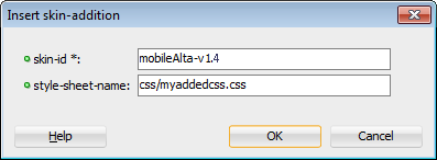

表9-2に、スタイルシートを既存のスキンに統合する場合に、MAF CSS内で<skin-addition>要素を定義するために使用できる要素を示しています。
表9-2 <skin-addition>の子要素
| 要素 | 説明 |
スタイルシートをさらに追加する必要があるスキンのIDを指定します。指定可能な値には、MAFによって提供されるスキン(たとえば、 |
MAFアプリケーションのプロジェクト内のCSSファイルの場所を指定するには、相対URLを使用します。たとえば、SkinningDemoサンプル・アプリケーションの
次の例では、<style-sheet-name>要素でCSSファイルの場所を、<skin-id>でターゲット・スキン・ファミリを指定しています。
<?xml version="1.0" encoding="UTF-8" ?>
<adfmf-skins xmlns="http://xmlns.oracle.com/adf/mf/config">
<skin-addition>
<skin-id>mobileAlta-v1.6.iOS</skin-id>
<style-sheet-name>skins/mystyles.iphone.addition1.css</style-sheet-name>
</skin-addition>
</adfmf-skins>

スキン用に構成するバージョン情報は、実行時にアプリケーションでスキンが適用されるときに、プラットフォーム値およびデバイス値より優先されます。
実行時に、MAFアプリケーションでは、プラットフォーム固有のスキンが適用される前にデバイス固有のスキンが適用されます。スキンのバージョン情報が指定されている場合、アプリケーションでは最初に、指定したスキンのバージョン値と一致するスキンを検索します。スキン・バージョン値およびデバイス値と一致するスキンが見つかると、アプリケーションではこのスキンが適用されます。指定したスキン・バージョンのスキンがデバイス固有のスキン内で見つからなかった場合、アプリケーションでは指定したバージョンのスキンをプラットフォーム固有のスキン内で検索します。使用可能なプラットフォーム固有のスキン内で、指定したバージョンと一致するスキンが見つからない場合、アプリケーションではベース・スキンを検索します。
例9-2は、3つのスキン(customFamily-v1.iphone5,3、customFamily-v2.iPhone5,3およびcustomFamily-v3.iPhone5,3)を参照するmaf-skins.xmlの例を示しています。これらの各スキンの<family>要素は同じ値(customFamily)になっています。<version>要素の子要素の値によって、これらのスキンがそれぞれ区別されます。
実行時に、アプリケーションのmaf-config.xmlファイルにおける<skin-family>要素の値としてcustomFamilyが指定されたアプリケーションでは、customFamily-v1.iphone5,3を使用します。これは、このスキンがmaf-skins.xmlファイルでデフォルト・スキンとして構成されているためです。この動作は、「アプリケーションが使用するスキンの指定」で説明されているように、maf-config.xmlファイル内の<skin-version>要素に値を指定してオーバーライドできます。たとえば、maf-config.xmlファイルの<skin-version>要素の値としてv2を指定すると、アプリケーションでは、maf-skins.xmlファイルでデフォルト値として定義されているcustomFamily-v1.iphone5,3のかわりにcustomFamily-v2.iPhone5,3が使用されます。
(maf-config.xmlファイル内の<skin-version>要素を使用して)取得するスキンのバージョンを指定しない場合、アプリケーションはmaf-skins.xmlファイル内の<default>true</default>要素を使用してデフォルトとして定義されているスキンを使用します。デフォルトのスキンを指定しない場合、アプリケーションはmaf-skins.xmlファイル内で定義される最後のスキンを使用します。例9-2において、定義される最後のスキンはcustomFamily-v3.iPhone5,3です。

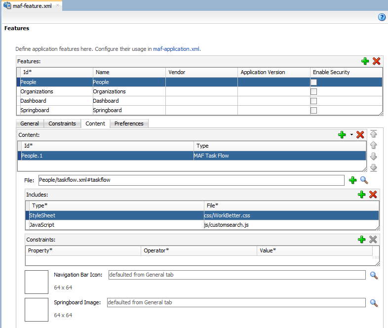

MAF AMXアプリケーションでは、MAF AMXとして実装されたアプリケーション機能に対して特定のスタイルを指定し、それによって、maf-config.xmlおよびmaf-skins.xmlファイル内のアプリケーション・レベルで設定されているデフォルトのスキン・スタイルをオーバーライドできます。
アプリケーション機能に個別のスタイルを追加するには、CSSファイルを包含ファイルとして使用します。
maf-feature.xmlファイルの概要エディタの「包含」表では、MAF AMXアプリケーション機能にCSSを追加できます。
始める前に:
「タスク・フローの作成」の説明に従ってMAFタスク・フローを作成します。このスキンのCSSファイルを作成または追加します。ビュー・コントローラ・プロジェクトを選択し、「新規」→「CSSファイル」を選択してCSSファイルを作成できます。または、次のようにCSSファイルをJARファイルにパッケージ化することもできます。
メイン・メニューから「アプリケーション」→「プロジェクト・プロパティ」を選択します。
「プロジェクト・プロパティ」ダイアログで、「ライブラリとクラスパス」ページを選択し、「JAR/ディレクトリの追加」をクリックします。
「アーカイブまたはディレクトリの追加」ダイアログで、インポートするスキンが含まれているJARファイルに移動し、「選択」をクリックします。
JARファイルが「クラスパス・エントリ」リストに表示されます。
「OK」をクリックします。
アプリケーション機能にスタイル・シートを追加する方法:
「追加」をクリックして、「包含」表に新しい行を作成します。
「インクルードの挿入」ダイアログで、次のフィールドに値を入力します。
ファイル: 追加するCSSスタイル・シートを参照して選択します。
タイプ: ドロップダウン・リストから「スタイルシート」を選択します。
「OK」をクリックします。
注意:
選択したスタイル・シートの
.CSSファイルがビュー・コントローラ・プロジェクト内に存在する必要があります。

エンド・ユーザーによる実行時のアプリケーション・スキンの変更の有効化
エンド・ユーザーが実行時に他のスキンを選択できるように、アプリケーションを構成できます。
エンド・ユーザーが必要により適したスキンを使用して、アプリケーションをレンダリングできるようにする場合に、この機能を構成します。
図では、ボタンを表示してエンド・ユーザーが実行時にアプリケーションで使用されるスキンを変更できるようにすることで、この機能をどのように実装するかを示しています。ページ上のボタンを構成して、後からアプリケーションのmaf-config.xmlファイルのskin-familyプロパティにより評価されるscope値を設定します。
アプリケーションのmaf-config.xmlファイルのskin-familyプロパティの値の更新を可能にするコンポーネントを公開することにより、エンド・ユーザーがアプリケーションのスキンを変更できるようにします。
