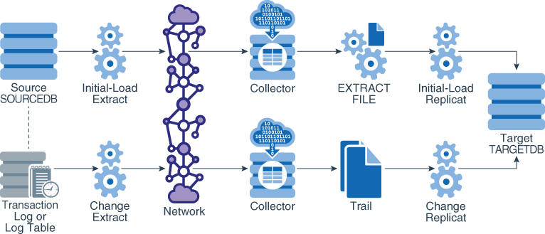

ファイルからReplicatへの初期ロードの構成
図initsyncreplicat.jpgの説明
Replicatを使用してターゲット・データを構築するには、初期ロードExtractを使用してソース表からソース・レコードを抽出し、それらのレコードを正規形式で抽出ファイルに書き込みます。初期ロードReplicatは、データベース・インタフェースを使用してこのファイルからデータをロードします。ロード中、変更同期グループは、増分変更を抽出してレプリケートします。その後、これらの変更は、ロードの結果に応じて調整されます。
ロード中、レコードは、一度に1件ずつターゲット・データベースに適用されるため、この方法はネイティブのDB2 for iロード・ユーティリティを使用するより非常に遅くなる可能性があります。この方法では、ソース・システムとターゲット・システムのいずれかでデータ変換を実行できます。

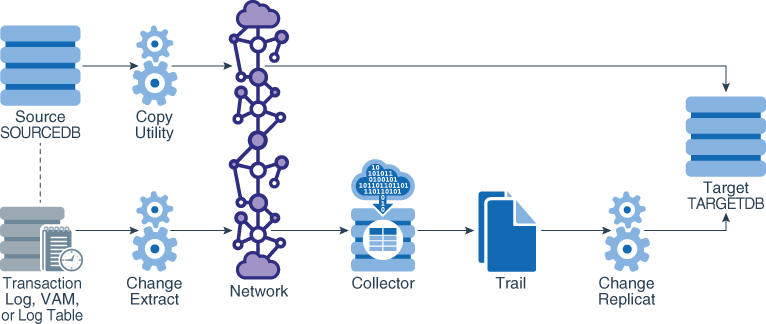

データベース・ユーティリティによる初期ロードの構成
図initsync_copyutil.jpgの説明
この図は、初期ロードとロード期間中の進行中のトランザクション変更の取得およびレプリケーションの並列フローを示しています。コピー・ユーティリティにより、データはファイルに書き込まれ、そのファイルはターゲットにロードされます。一方、Extractプロセスでは、変更データを取得し、Replicatで読み取ってターゲットに適用するターゲットの証跡に送信します。
DB2 for iのソース・システムとターゲット・システムの二者間で初期ロードを行う場合、DB2 for iシステムのユーティリティを使用してターゲット・データを構築できます。これを行うには、SAVOBJ
またはSAVLIB
コマンドを使用してターゲットにロードするファイルを保存した後、RSTOBJ
またはRSTLIB
コマンドを使用してターゲットでリストアします。
もう1つの方法は、DB2 for iコマンドのCPYTOIMPF
(インポート・ファイルにコピー)およびCPYFRMIMPF
(インポート・ファイルからコピー)を使用して、他のデータベースのバルク・ロード・ユーティリティで使用できるファイルを作成します。詳細は、DB2 for iインフォメーション・センターのドキュメントの異なるシステム間でのコピーに関する項を参照してください。
どちらの場合も、Oracle GoldenGate初期ロード・プロセスに特別な構成を必要としません。「DB2 for iのためのOracle GoldenGateの構成」で構成した変更同期プロセス・グループを使用します。コピーを作成してロードしている間に、変更同期Extractグループを起動して進行中のデータ変更を抽出します。コピーが終了したら、変更同期Replicatグループを起動して、コピーの適用中に変更された行を再同期します。これ以降、ExtractとReplicatの両方が継続的に実行され、データ同期が維持されます。「変更取得プロセスと変更配信プロセスの追加」を参照してください。
