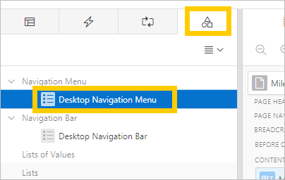

「共有コンポーネント」にナビゲーション・メニューを表示するには、次のステップを実行します。
  1. 実行時開発者ツールバーの「ページ5の編集」をクリックしてページ・デザイナに戻ります。
  2. 次のいずれかを行います:
    • 「レンダリング」タブの上の「共有コンポーネント」タブをクリックします。「デスクトップ・ナビゲーション・メニュー」をクリックして、プロパティ・エディタで「コンポーネントの編集」をクリックします。
    • 「保存」ボタンの近くにある「共有コンポーネント」アイコン(共有コンポーネント)をクリックします。「ナビゲーション」で、「ナビゲーション・メニュー」をクリックし、「デスクトップ・ナビゲーション・メニュー」をクリックします。

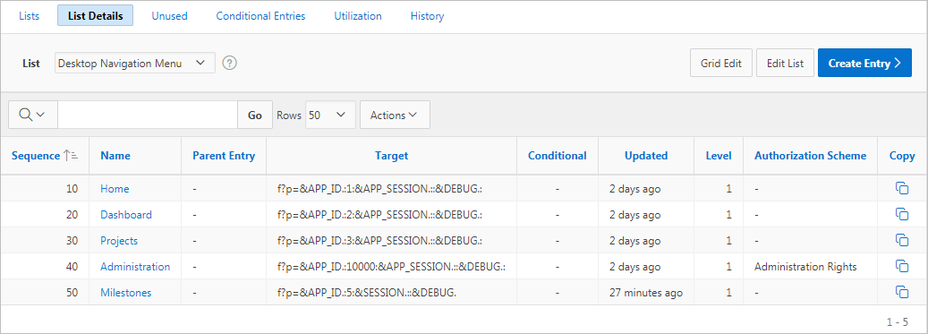

次に、「Milestones」の順序および空白のデフォルト・アイコンを更新します。
「Milestones」リスト・エントリを更新するには、次のようにします。
  1. 「Milestones」をクリックします。
  2. 次のように入力します。
    1. 「順序」に、50と入力します
      ページ番号(5)にあわせて「50」を使用します。
    2. イメージ/クラス - 「LOV」アイコンをクリックして「fa-table-pointer」を選択します。
      ヒント:
      ブラウザの検索機能を使用すればアイコンが簡単に見つかります([Ctrl]+[F]または[Cmd]+[F])。
    3. 「変更の適用」をクリックします。
  3. アプリケーションを実行するには、右上隅の「実行」アイコン(「実行」アイコン)をクリックします。ナビゲーション・サイドバーか変化したことに注意してください。

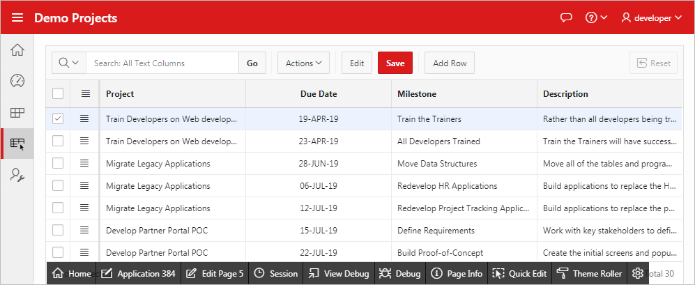

6.3 アプリケーション・ランタイムの列の非表示
ビューのいくつかの列を非表示にし、「期日」列を移動して、アプリケーション・ランタイムのページ5の「Milestones」対話グリッドを開発します。

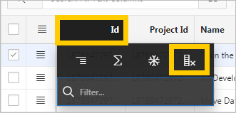

対話グリッドで列をすばやく非表示にするには、次のステップを実行します。
  1. 「ID」列ヘッダーをクリックして、「非表示」を選択します。

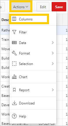

対話グリッドで複数の列を非表示にするには、次のステップを実行します。
  1. 「アクション」メニューをクリックし、「列」を選択します。
  2. 左側の列リストで、次の列の横にあるチェック・ボックスをクリックして選択を解除します。
    • 作成日
    • 作成者
    • 更新日
    • 更新者
  3. 「保存」をクリックします。

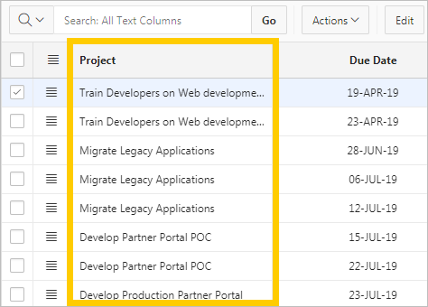

複数の列を昇順にソートするように設定するには、次のステップを実行します。
  1. 「Project」列ヘッダーにマウス・ポインタを置き、「昇順ソート」アイコン(上向き矢印)をクリックします。
  2. [Shift]キーを押しながら、「期日」列ヘッダーにマウス・カーソルを合せ、「昇順ソート」アイコン(上向き矢印)をクリックします。
    「Project」列名と「期日」列名の横のアイコンはソート順を示します。
