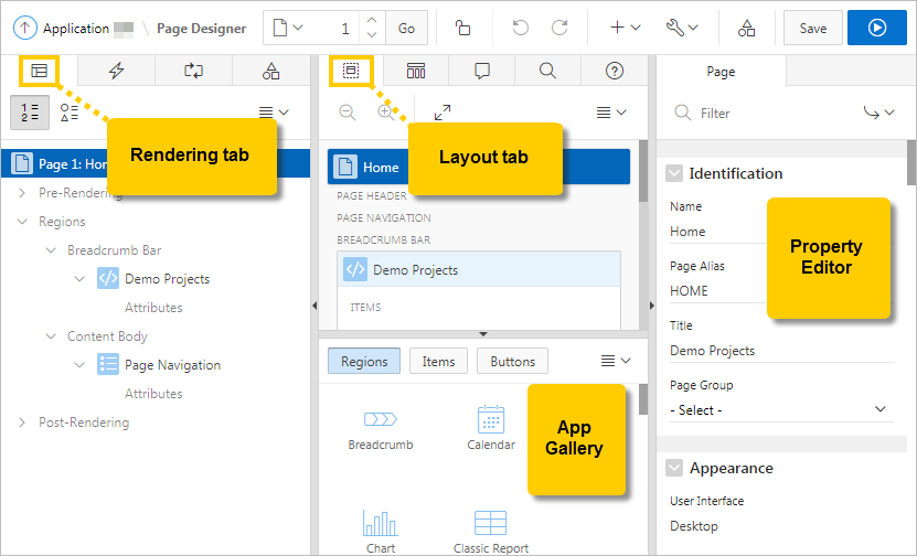

このレッスンでは、ページ・デザイナとアプリケーション・ランタイム(略して「ランタイム」)という2つの主要な開発手段を紹介します。
ページ・デザイナで、「レンダリング」タブおよび「レイアウト」タブを使用して、新しいリージョンを「Projects」ページに追加します。続いてプロパティ・エディタを使用して、SQL文や外観オプションなど、リージョンとページ・コンポーネントの様々な属性を編集します。

    ページ・デザイナにページ1が表示されます。
ヒント:
ページ・デザイナは、Application Expressの開発者の主要アセットです。アプリケーションの構築、管理および拡張に使用する強力なツール群を備えた強力なIDE (統合開発環境)です。ここまでは、アプリケーションの作成ウィザードおよびSQLワークショップを主に使用してきました。
このチュートリアルの残りの部分では、ページ・デザイナを主に使用します。
ページ・デザイナの詳細は、Oracle Application Expressアプリケーション・ビルダー・ユーザーズ・ガイドを参照してください。

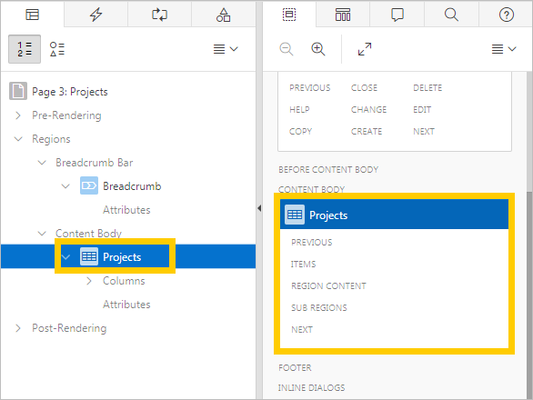

  1. 次のいずれかを実行して「Projects」リージョンを選択します。
    • 「レンダリング」タブ(左ペイン)の「リージョン」-「コンテンツ本体」で、「Projects」を選択します。
    • 「レイアウト」タブ(中央ペイン)で下にスクロールし、「Projects」リージョンをクリックします。

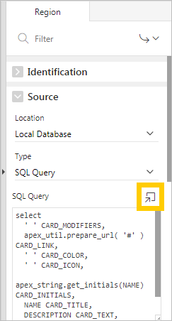

  2. プロパティ・エディタ(右ペイン)の「ソース」グループで、「SQL問合せ」属性を見つけます。
  3. コード・エディタ: 「SQL問合せ」アイコンSQL問合せをクリックすると、コードをより簡単に読み込むことができます。

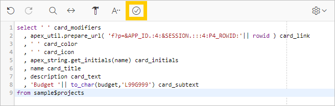

    SQL問合せを確認すると、CARD_MODIFIERSやCARD_LINKなどの別名がSQLで使用されていることがわかります。正しい出力を生成するためには、これらの特定の別名がカード・リージョンに必要です。別名CARD_LINKを更新して、先ほど作成した新しいページにリンクできます。
  4. 「SQL問合せ」フィールドの内容を次のコードで置き換えます。
    select ' ' card_modifiers
      , apex_util.prepare_url( 'f?p=&APP_ID.:4:&SESSION.:::4:P4_ROWID:'|| rowid ) card_link
      , ' ' card_color
      , ' ' card_icon
      , apex_string.get_initials(name) card_initials
      , name card_title
      , description card_text
      , 'Budget '|| to_char(budget,'L99G999') card_subtext
    from sample$projects
    コード・エディタ
    図code_editor_projects_sql.pngの説明
  5. 「検証」アイコン「検証」アイコンをクリックして確認します。
    ウィンドウの上部に「検証成功」というメッセージが表示されます。

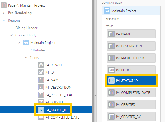

リージョン内のアイテムを移動するには、次のステップを実行します。
  1. 「レイアウト」タブで、次のようにします。
    1. 「P4_STATUS_ID」アイテムを右クリックします。
    2. 「移動先」、「Maintain Project」、「アイテム」、「P4_BUDGET」および「後」を選択します。
      ヒント:
      マウスを使用して、「レンダリング」タブおよび「レイアウト」タブの要素をドラッグ・アンド・ドロップすることもできます。
  2. 「保存」保存をクリックします。

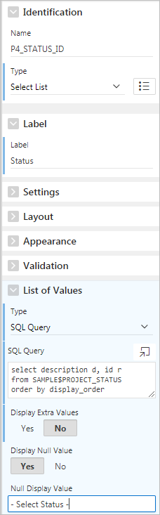

アイテムを選択リストに変換するには、次のステップを実行します。
  1. 「P4_STATUS_ID」が選択されたままであることを確認します。
  2. Property Editorで、次のように操作します。
    1. 指定: タイプ - 「選択リスト」を選択します。
    2. ラベル: ラベル - 「Status」と入力します
    3. List of Values: タイプ - 「SQL問合せ」を選択します。
    4. LOV: SQL問合せ - 次のように入力します。
      select description d, id r
      from SAMPLE$PROJECT_STATUS
      order by display_order
    5. LOV: 追加値の表示 - 「いいえ」を選択します。
    6. LOV: NULL表示値 - 次のように入力します。
      - Select Status -
    注意:
    前述のSQLでは、「display_order」という列を含む実表SAMPLE$PROJECT_STATUSを使用して、レコードが正しい順序で表示されるようにしています。
  3. 「保存」をクリックします。

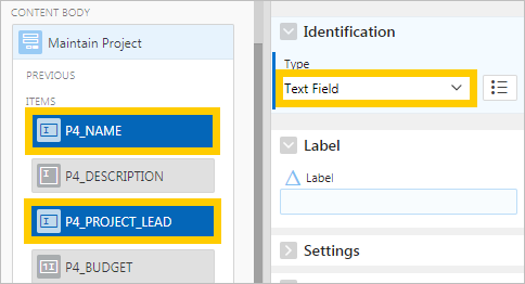

複数のアイテムを同時に変更するには、次のステップを実行します。
  1. [Ctrl]キーを押したまま次のアイテムをクリックして、両方とも選択します。
    1. P4_NAME
    2. P4_PROJECT_LEAD
    1. 指定: タイプ - 「テキスト・フィールド」を選択します。
    注意:
    複数の要素を選択すると、プロパティ・エディタには、選択した要素すべてに共通の属性のみが表示されます。

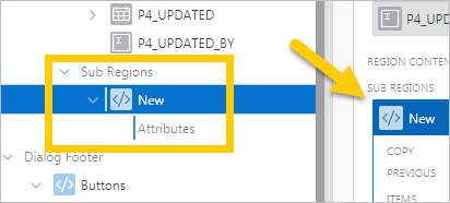

折りたためるサブ・リージョンを作成するには、次のステップを実行します。
  1. 「レンダリング」タブで、「Maintain Project」リージョンを右クリックして「サブ・リージョンの作成」を選択します。
    「新規」サブ・リージョンが、「サブ・リージョン」フォルダに表示されます。

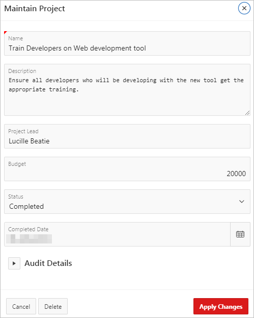

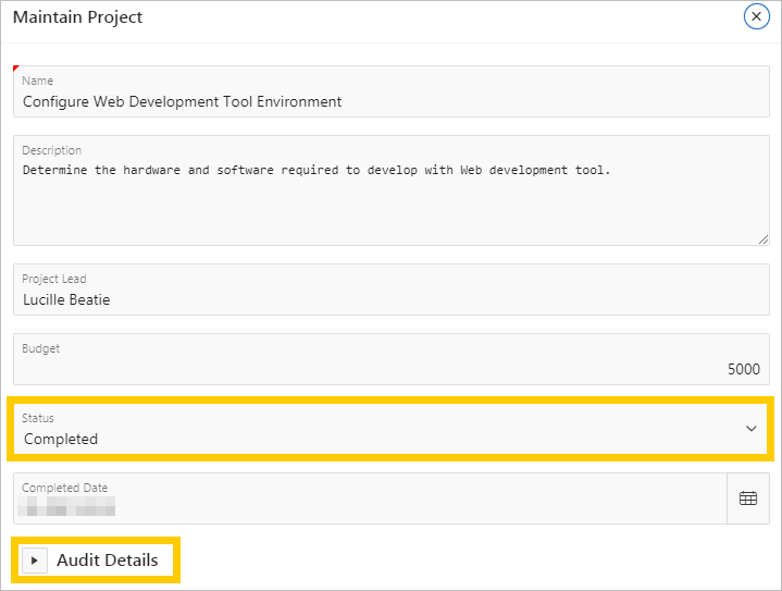

「Maintain Project」フォームはモーダル・ページです。モーダル・ページは、他のページのようにページ・デザイナから直接実行できません。関連付けられている非モーダル・ページ(この場合はページ3「Projects」)にランタイムにナビゲートし、そこからモーダル・ページを開く必要があります。
モーダル・ページ「Maintain Project」を実行するには、次のステップを実行します。
  1. ランタイムに、「Projects」ページを再ロードします。(ブラウザのリフレッシュまたは再ロード・ボタンをクリックします。)
  2. プロジェクト・カードをクリックします。
    変更された「Status」フィールドと展開可能な「Audit Details」リージョンに注目してください。それぞれをクリックしてみて、ページがどのように反応するかを確認してください。

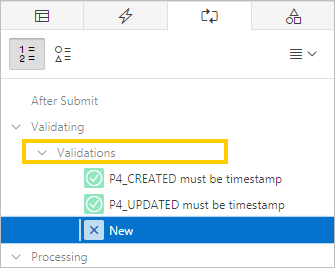

新しい検証を作成するには、次のステップを実行します。

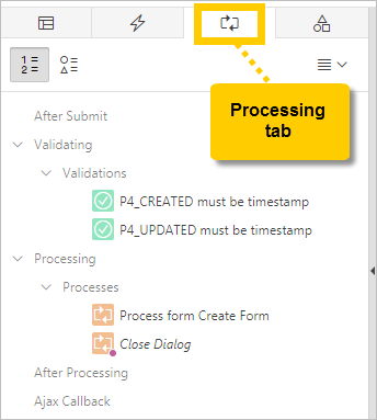

  1. ページ・デザイナの「Maintain Project」ページで、「レンダリング」タブの上部にある「プロセス」タブ(回転矢印)をクリックします。
  2. 「検証」要素を右クリックして「検証の作成」を選択します。
    新しい検証が表示されます。
  3. Property Editorで、次のように操作します。
    1. 指定: 名前 - 「Completed Date is Not Null」と入力します
    2. 検証: タイプ - 「アイテムはNULLではない」を選択します
    3. 検証: アイテム - 「P4_COMPLETED_DATE」と入力します
    4. エラー: エラー・メッセージ - 「#LABEL# must have some value」と入力します。
    5. エラー: 関連付けられたアイテム - P4_COMPLETED_DATEを選択します
    6. サーバー側の条件: タイプ - 「アイテム = 値」を選択します
    7. サーバー側の条件: アイテム - 「P4_STATUS_ID」と入力します。
    8. サーバー側の条件: 値 - 「3」と入力します
      この条件は、「ステータス」アイテムが「完了」のときのみ検証が起動することを保証します。
      注意:
      関連付けられたアイテムのラベルによって、エラー・メッセージの#LABEL#のテキストが置換されます。アイテム・ラベルを更新すると、エラー・メッセージも自動的に更新されます。これにより整合性が改善されて、現在のラベル参照がメッセージが確実に反映されます。
      ヒント:
      プロパティ・エディタで属性内をクリックするときに、「レイアウト」タブの上部にある「ヘルプ」タブをクリックすれば、その属性のコンテンツ(エラー・メッセージなど)の例を表示できます。
    9. 「保存」をクリックします。
