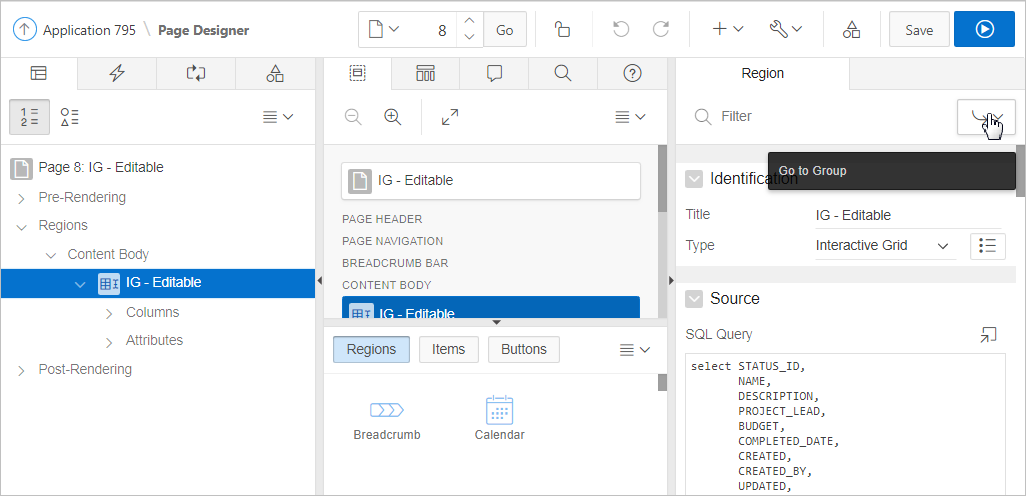

  3. グループまたは属性を検索するには、次のステップを実行します。
    • グループまたは属性の検索: 「フィルタ・プロパティ」フィールドにキーワードを入力します。プロパティ・エディタにグループまたは属性が表示されます。デフォルトの表示に戻すには、キーワードを削除します。
    • 「グループに移動」の使用: 「グループに移動」をクリックして、グループを選択します。デフォルトの表示に戻すには、「グループに移動」を再度クリックして、「すべて開く」を選択します。

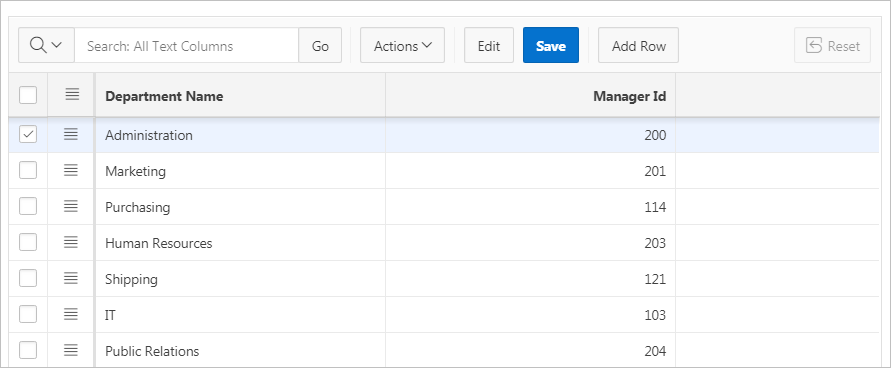

  4. 「ページの保存と実行」をクリックして、レンダリングされたバージョンの親対話グリッドを表示します。
    次の図は、OEHR_DEPARTMENTS表に対して作成された編集可能対話グリッドを示しています。
    master_detail_parent.pngの説明が続きます
    図master_detail_parent.pngの説明

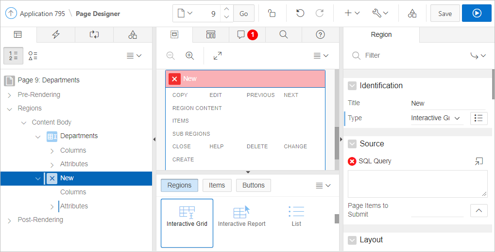

  6. OEHR_EMPLOYEES表に対して子対話グリッドを作成します。
    1. ギャラリで、「リージョン」タブを見つけます。
    2. 「リージョン」で、「対話グリッド」を検索して右クリックします。
    3. 「追加先」、コンテンツ本体、リージョン、「部門」、「後」の順に選択します。
    「レンダリング」タブと「レイアウト」タブの両方に、新規リージョンが赤で表示されます。
    master_detail_new_child_region.pngの説明が続きます
    図master_detail_new_child_region.pngの説明
  7. 新しい子リージョンを編集します。
    1. 「レンダリング」タブで、新しいリージョンを選択します(まだ選択していない場合)。
    2. プロパティ・エディタで、リージョン属性を編集します。
      注意:
      グループまたは属性を検索するには、「フィルタ・プロパティ」フィールドにキーワードを入力します。プロパティ・エディタにグループまたは属性が表示されます。デフォルトの表示に戻すには、キーワードを削除します。

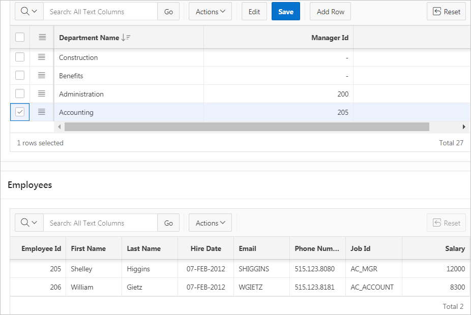

  9. 「保存」をクリックします。ページを実行するには、「ページの保存と実行」をクリックします。
    master_detail_run.pngの説明が続きます
    図master_detail_run.pngの説明
    親Departmentにより、子Employeesの結果がフィルタ処理されます。

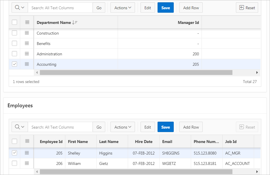

  12. 「保存」をクリックします。ページを実行するには、「ページの保存と実行」をクリックします。
    子対話グリッドEmployeesが編集可能になりました
