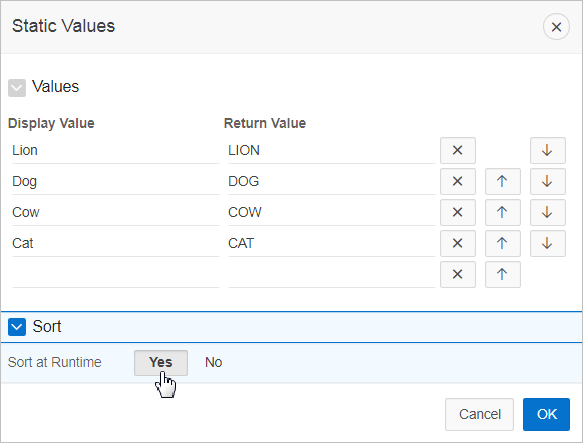

例14-1 例1: アルファベット順で表示される4つの値
この例は、Lion、Dog、CowおよびCatという4つの値が定義されている「静的値」ダイアログを示しています。各エントリの戻り値は大文字になります。「実行時にソート」は、リストがアルファベット順で表示されるように「はい」に設定されます。
static_four_values.pngの説明が続きます
図static_four_values.pngの説明

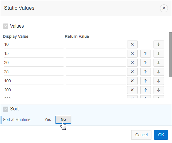

例14-2 例2: リストされた順序で表示される10個の値
この例は、リストされた順序で表示される10、15、20、25、50、100、200、500、1000および10000という10個の値が定義されている、「静的値」ダイアログを示しています。各エントリの戻り値は表示値と同じです。
static_10_values.pngの説明が続きます
図static_10_values.pngの説明

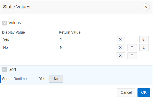

例14-3 例3: 戻り値と表示値の両方がある値リスト
この例は、2つの値が定義されている「静的値」ダイアログを示しています。最初の値の「表示値」は「はい」で、「戻り値」はYです。2番目の値の「表示値」は「いいえ」、「戻り値」はNで、「実行時にソート」は、常に「はい」が先頭に表示されるように「いいえ」に設定されます。
static_display_return.pngの説明が続きます
図static_display_return.pngの説明

    4. 値 - 各クイック選択に関連付ける値を入力します。ユーザーがクイック選択をクリックすると、この値で既存のアイテム値が置換されます。
  4. 「保存」をクリックします。
