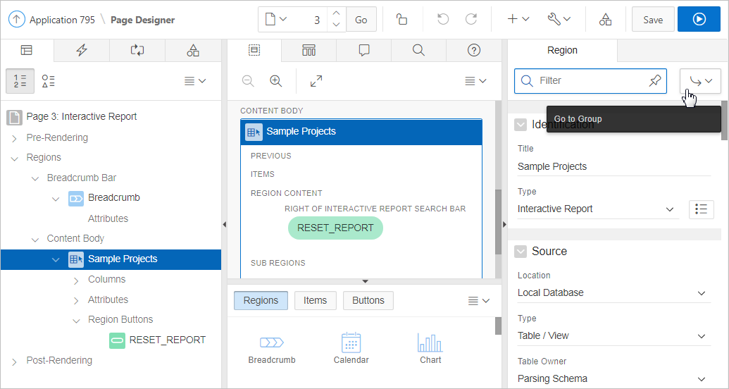

  3. グループまたは属性を検索するには、次のステップを実行します。
    • グループまたは属性の検索: 「フィルタ・プロパティ」フィールドにキーワードを入力します。プロパティ・エディタにグループまたは属性が表示されます。デフォルトの表示に戻すには、キーワードを削除します。
    • 「グループに移動」の使用: 「グループに移動」をクリックして、グループを選択します。デフォルトの表示に戻すには、「グループに移動」を再度クリックして、「すべて開く」を選択します。

リージョンを作成するとき、プロパティ・エディタで「レイアウト」の「位置」属性を編集することにより、その位置を指定できます。ページのユーザー・インタフェースの現在のテーマ内で定義されているテンプレート位置によって、使用可能な選択肢が決まります。
