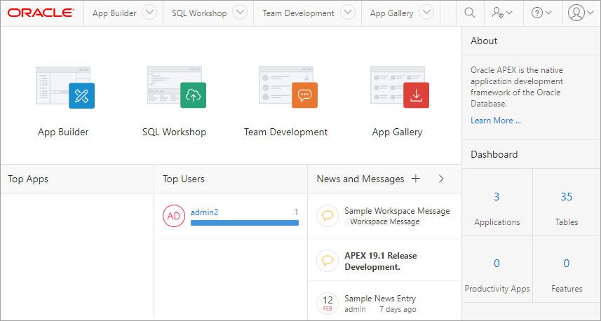

1.3.1 ワークスペースのホームページ
ワークスペースのホームページの中央には、次の大きいアイコンがあります。
アプリケーション・ビルダー - アプリケーション・ビルダーを使用して、一連のHTMLページから構成されるデータベース・オブジェクトに基づいたアプリケーションを作成します。
SQLワークショップ - SQLワークショップを使用して、データベース・オブジェクトを表示および管理するためのツールにアクセスします。
チーム開発 - チーム開発を使用して、新機能、機能に関連しないタスク(To Doタスク)、バグおよびマイルストンを追跡します。また、ユーザーはリアルタイム・フィードバックを提供できます。このフィードバックは、機能、一般タスクまたはバグに分類できます。
アプリケーション・ギャラリ: 「アプリケーション・ギャラリ」ページへのリンク。生産性またはサンプル・アプリケーションをインストールして実行することで、作成可能なアプリケーションのタイプについてや特定のタイプのページを構成する方法について詳しく理解できます。

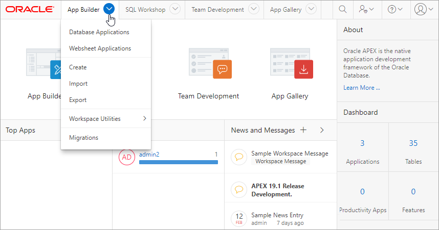

メニュー・バーは、ページの上部にも表示されます。メニューをクリックして、アプリケーション・ビルダー、SQLワークショップ、チーム開発およびアプリケーション・ギャラリ内の様々なコンポーネントへの別のナビゲーション・パスにアクセスします。次の図は「アプリケーション・ビルダー」メニューを示しています。

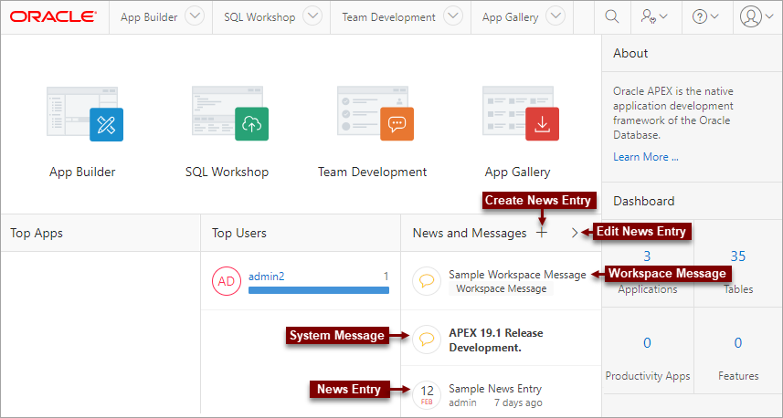

1.3.3 「ニュースとメッセージ」リージョン
「ニュースとメッセージ」リージョンは「トップ・アプリケーション」と「トップ・ユーザー」の右に表示されます。
「ニュースとメッセージ」リージョンには、3つのタイプのメッセージが表示されます。
ニュース・エントリ
システム・メッセージ
ワークスペースのお知らせ
「ニュース・エントリ」には、メッセージ・テキストの左に日付が表示されます。開発者はニュース・エントリを作成して、他のワークスペース・ユーザーとやり取りできます。ニュース・エントリを追加するには、プラス記号(+)の形をした「ニュース・エントリの作成」アイコンをクリックします。既存のニュース・エントリを編集するには、大なり記号(>)の形をした「ニュース・エントリの編集」をクリックします。
ワークスペースのお知らせとシステム・メッセージには、メッセージ・テキストの左に金色のアイコンが表示されます。メッセージのタイプに応じて、テキスト識別子(System MessageまたはWorkspace Announcement)も、メッセージ・テキストの下に表示されます。

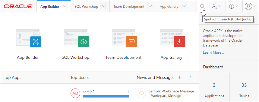

1.3.4.1 グローバル検索
グローバル検索フィールドは、Application Expressヘッダー・ページの右上隅にあるヘッダー・リージョンに表示され、アプリケーション・ビルダーのナビゲートに有効な方法を提供します。
グローバル検索の主な機能は次のとおりです。
ワークスペース、アプリケーション、ページ、共有コンポーネント、Application Expressメニューなどを簡単に検索できる、ワークスペース内の容易なナビゲーションを提供します。
コンポーネント名を検索し、すぐにページ・デザイナ内のアイテムにフォーカスを設定します。
Application Express全体で統一された検索を提供します。
グローバル検索の使用について
グローバル検索は、次の2通りの方法でアクティブ化できます。
右上隅にある「スポットライト検索」アイコンをクリックします
キーボード・ショートカット(
[Ctrl]と引用符) (') (米国キーボードのみ)を使用します
グローバル検索を使用して、現在のワークスペース内の場所にかかわらず、ワークスペースですべてのアプリケーションを検索します。たとえば、ワークスペースにサンプル・データベース・アプリケーションが含まれている場合は、サンプルを入力すると見つかります。同様に、ウィンドウ上部に表示されるOracleロゴの横のグローバル・ナビゲーション・メニューにアクセスできます。たとえば、グローバル検索フィールドにSQLコマンドと入力すると、すぐにSQLコマンドにアクセスできます。
「グローバル検索」ダイアログを閉じるには、[Esc]キーを押すか、結果の外側の任意の場所をクリックします。

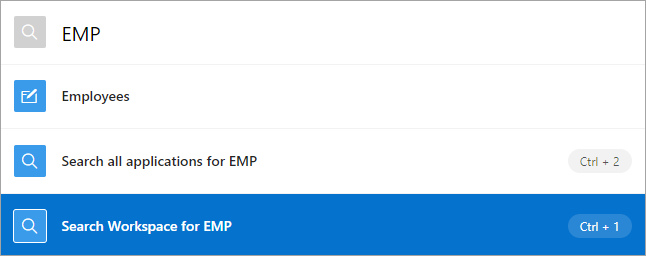

例1-1 検索例
EMP表に作成された対話グリッドを含むEmployeesというアプリケーションを見つける必要があるとします。
アプリケーションを検索します。
ワークスペースのホームページで、「グローバル検索」フィールドをクリックして「EMP」と入力します。
グローバル検索で結果が返されます。
Employees
- EMPのすべてのアプリケーションの検索
ワークスペースでEMPを検索
「Employees」を選択して、そのアプリケーションを表示します。
Employeesアプリケーションが表示されます。

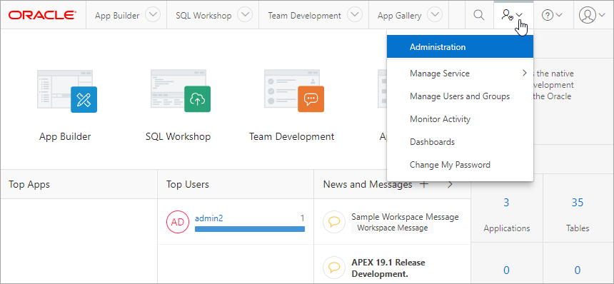

1.3.4.2 「管理」メニュー
「管理」メニューはグローバル検索フィールドの右側に表示され、人の輪郭とレンチが示されています。
「管理」メニューをクリックすると、次のオプションが表示されます。
ワークスペース管理ページへの「管理」リンク。Oracle Application Express開発環境にアクセスするには、ユーザーはワークスペースという作業用の共有領域にサインインします。ワークスペース管理者は、ワークスペースの監視と管理を行います。一般的なワークスペース管理タスクには、サービス・リクエストの管理、ワークスペース・プリファレンスの構成、ワークスペースのお知らせの作成、セッション・ステートの管理、ユーザー・アカウントの作成、グループの管理などがあります。
サービスの管理: サービスの管理ページのオプションのサブメニューが表示されます。管理者は「サービスの管理」ページを使用して、サービス・リクエストの管理、ワークスペース・プリファレンスの構成、ワークスペースのお知らせの編集、ワークスペース使用率レポートの表示を行うことができます。
ユーザーとグループの管理: ユーザーとグループの管理ページにリンクします。ワークスペース管理者は、新しいユーザー・アカウントの作成、既存のユーザー・アカウントの管理およびユーザー・パスワードの変更を行うことができます。
アクティビティの監視: アクティビティの監視ページにリンクします。このページを使用して、ページ・ビュー、開発者アクティビティ、ページ・ビューの分析およびアクティブ・セッションへの変更を監視します。これにはログイン試行回数や外部アクセス・カウントなどの情報のレポートも表示されます。
ダッシュボード: ダッシュボード・ページにリンクします。このページを使用して、現在のワークスペースの詳細の表示やユーザー、アクティビティ、開発者アクティビティ、パフォーマンス、Webシート・アプリケーション開発、アプリケーション開発の監視、およびデータベースの詳細の表示を行います。
パスワードの変更: 「プロファイルの編集」ダイアログ・ボックスの「パスワードの変更」セクションにリンクします。

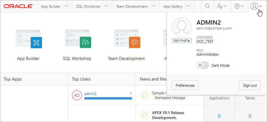

1.3.4.4 アカウント・メニュー
アカウント・メニューがページの右上隅に表示されます。ヘッダーの「ユーザー」アイコンをクリックすると、アカウント・メニューを開くことができます。
アカウント・メニューをクリックすると、ユーザー名、現在のワークスペースおよびユーザー・ロールが表示されます。シングル・サインオン(SSO)が有効な場合は、リンク「ワークスペースの変更」も表示されます。このメニューの主要なコントロールは次のとおりです。
プロファイルの編集。名および姓、写真イメージのアップロードまたは選択、電子メール・アドレスの変更(SSOが有効でない場合)およびパスワードの再設定を行うには、「プロファイルの編集」をクリックします。
ヒント:
シングル・サインオン認証を使用している場合は、「ワークスペースの変更」も表示されます。アクセス権があるワークスペースのリストを表示するには、「ワークスペースの変更」をクリックします。
ダーク・モード。「ダーク・モード」をクリックして、ダーク・モードをオンまたはオフに切り替えます。ダーク・モードをオンにすると、反転色スキームを使用してユーザー・インタフェースがレンダリングされて、暗い背景に淡色のテキスト、アイコン、およびグラフィカル・ユーザー・インタフェースの要素が適用されます。
プリファレンス。デフォルト・スキーマ、デフォルトの日付書式およびアプリケーション・ビルダーでアプリケーションを実行する方法の制御を変更するには、「プリファレンス」をクリックします。
サインアウト - 現在のワークスペースからログアウトするには、「サインアウト」をクリックします。
