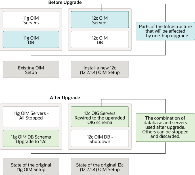

ワンホップ・アップグレードを使用すると、アップグレード・プロセスの一環として、同じ中間層マシンでのアップグレードの実行または新しいマシンへの移行を行うことができます。選択したアップグレード・オプションに応じて、12c (12.2.1.4)を同じミドルウェア・マシンまたは新しいマシンにインストールして構成する必要があります。
11g (11.1.2.3.0)および12c (12.2.1.4)を設定するには、別々のマシンを使用することをお薦めします。
また、ワンホップ・アップグレードで使用または作成される11gおよび12c (12.2.1.4)設定では、localhostを使用するかわりに、実際のホスト名またはIPアドレスを使用してマシン名/IPアドレスを参照する必要があります。

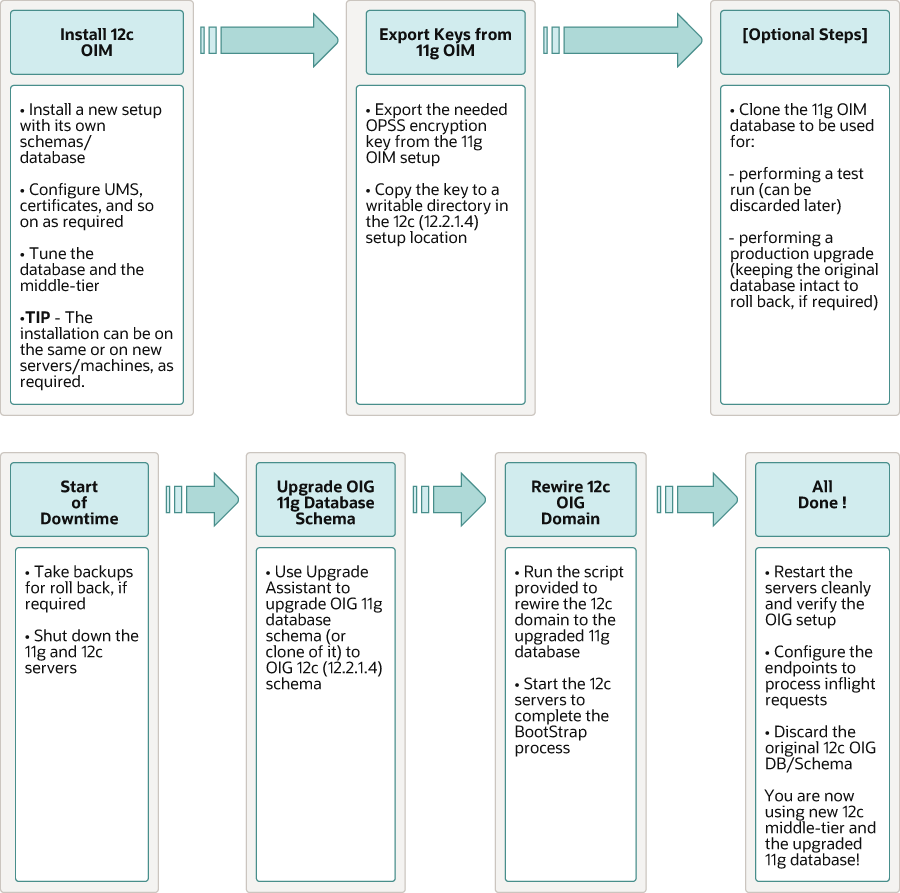

図7-1 Oracle Identity Managerワンホップ・アップグレード・プロセス・フロー
図7-1の説明が続きます
「図7-1 Oracle Identity Managerワンホップ・アップグレード・プロセス・フロー」の説明
図7-2 アップグレード前後のOIM設定の図
図7-2の説明が続きます
「図7-2 アップグレード前後のOIM設定の図」の説明

表7-1 Oracle Identity Manager単一ノード環境のアップグレードのためのタスク
タスク 説明
必須
Oracle Identity Manager 12c (12.2.1.4)をインストールして構成します。
最新のスタック・パッチ・バンドル(SPB)を適用します。ドキュメントID 2657920.1を参照してください。
「Oracle Identity Manager 12c (12.2.1.4)および必要なパッチのインストール」を参照してください。
必須
新しくインストールした12c (12.2.1.4.0) Oracleホームおよびドメイン・ホーム・フォルダのバックアップを作成します。
ノート:
ORACLE_HOME/idm/server/apps/oim.ear/metadata.marファイルがバックアップに含まれていることを確認します。
12c (12.2.1.4.0)のフォルダのオフライン・バックアップを作成します。「環境のバックアップ」を参照してください。
必須
OPSS暗号化キーをエクスポートしてコピーします。
「OPSS暗号化キーのエクスポートおよびコピー」を参照してください。
省略可能
アップグレード前の準備状況チェックを実行します。
「アップグレード前の準備状況チェックの実行」を参照してください。
必須
11gサーバーを停止します。これには管理サーバー、管理対象サーバー、ノード・マネージャ、およびOracle HTTP Serverなどのシステム・コンポーネントが含まれます。
12c (12.2.1.4.0)管理対象サーバーを停止します。
アップグレード中には、11gデータベース、12cデータベースおよび12c管理サーバーが稼働しているようにします。
警告: アップグレード中にサーバーを停止しないと、データが破壊される可能性があります。
「サーバーとプロセスの停止」を参照
必須
既存の11g (11.1.2.3.0)データベースのバックアップを作成します。
「Oracle Identity Manager 11.1.2.x.x環境のバックアップ」を参照してください。
必須
11gスキーマを12c (12.2.1.4)にアップグレードします。
「製品スキーマのアップグレード」を参照してください。
必須
一時フォルダをクリーニングします。
「一時フォルダのクリーニング」を参照してください。
必須
ドメインを再ワイヤリングします。
「ドメインの再ワイヤリング」を参照してください。
必須
サーバーを再起動してアップグレードを完了します。
ノート: OIM 11g (11.1.2.3.0)設定のJMS永続ストアがデータベース・ベースの場合は、「OIM 11g (11.1.2.3.0)設定のJMS永続ストアがファイル・ベースではなくデータベース・ベースの場合に発生するエラー」を参照してください。
「アップグレードを完了するためのサーバーの再起動」を参照してください。
必須
oracle.iam.ui.custom-dev-starter-pack.warを11g Middlewareホームからコピーします。
「11g Middlewareホームからのoracle.iam.ui.custom-dev-starter-pack.warのコピー」を参照してください。
必須
SOAコンポジットのエンドポイント・アドレスを更新します。
「SOAコンポジットのエンドポイント・アドレスの更新」を参照してください。
省略可能
12c (12.2.1.4)へのワンホップ・アップグレード後、組込みのOracle BI Publisherは使用できなくなります。したがって、Oracle BI Publisherを使用するには、アップグレード後に、スタンドアロンのOracle BI PublisherをインストールしてOIMと統合する必要があります。
「スタンドアロンOracle BI Publisherのインストールおよび統合」を参照してください。
省略可能
12c (12.2.1.4)にアップグレードした後、ADF DI Excelプラグインを再インストールします
「ADF DI Excelプラグインの再インストール」を参照してください。
省略可能
アップグレード後に、レガシー・コネクタのシステム・プロパティを定義します。
「レガシー・コネクタのシステム・プロパティの定義」を参照してください。
省略可能
アップグレード後、最大メッセージ・サイズをデフォルト値の10MBから100MBに変更します。
「WebLogic Serverセッション・レプリケーションの最大メッセージ・サイズの増加」を参照してください。
必須
アップグレード後、setDomainEnv.shファイルのmaxdepth値を増やすことができます。
「setDomainEnv.shのmaxdepth値を増やす」を参照してください。

oneHopUpgrade.shスクリプトを実行すると、OIM 11g (11.1.2.3.0)設定のアップグレード済スキーマと、OIM 12c (12.2.1.4)設定の新たにインストールされたドメインおよびOracleホームがワイヤリングされます。
ワイヤリングを有効にするには、両方の設定[11g (11.1.2.3.0)および12c (12.2.1.4)]で必要な値をoneHop.propertiesファイルに指定する必要があります。実行時に、スクリプトによって必要なパスワードが要求されます。
アップグレード済スキーマを再ワイヤリングするには:
  1. 12c (12.2.1.4)ドメインのOIM、SOA管理対象サーバーおよびノード・マネージャ(構成されている場合)を停止します。データベースおよび管理サーバーのみが起動し、稼働中であることを確認します。この段階で、参照先は11g (11.1.2.3)データベースです(ここで12c (12.2.1.4)にアップグレードします)。
  2. <12c (12.2.1.4)_ORACLE_HOME>/idm/server/upgrade/oneHopUpgradeの場所に移動します。
  3. oneHop.propertiesファイルの様々なプロパティの値を入力します。
