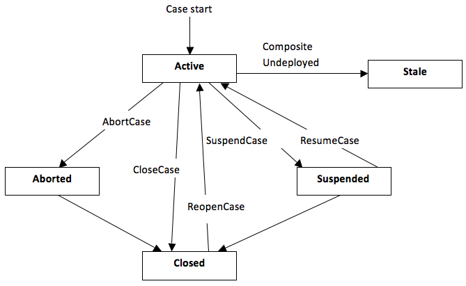

33.1.4 ケース状態モデル
次の図は、作成からクローズまでの様々な状態を経過するケースのライフサイクルを示しています。
図33-1 ケース状態モデル
図33-1の説明が続きます

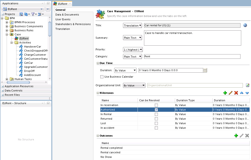

33.3 ケースの構成
ケースを構成するには、ケース管理エディタを使用します。
図33-2は、ケース管理エディタを示しています。
図33-2 ケース管理エディタ
図33-2の説明が続きます
「図33-2 ケース管理エディタ」の説明
33.3.1 ケースの編集方法
ケースを編集するには、ケース管理エディタを使用します。新しく作成したケースは、自動的にケース管理エディタに表示されます。既存のケースを編集するには、次の説明に従ってケース・ファイルを開きます。
ケースを編集するには:
  1. 「アプリケーション・ナビゲータ」を選択します。
  2. BPMNプロセスが含まれているプロジェクトを開きます。
  3. BPMNコンテンツ・フォルダを開きます。
  4. ケース・ファイルをダブルクリックします。
    ケース・ファイルには、.case拡張子が付いています。BPMプロジェクトごとに1つのケース・ファイルのみがあります。
  5. ケースを編集します。参照:
33.4 ケースの一般プロパティの構成
ケースの一般プロパティを構成するには、「一般」タブを使用します。
「一般」タブには次のセクションが含まれています。
  • 一般プロパティ - このセクションを使用して、「タイトル」、「サマリー」(ケースの内容のテキスト・サマリー)、「優先度」(1(高)から5(低)までの値)、「カテゴリ」(「プレーン・テキスト」または「変換」に設定)を含むケースのプロパティを構成します。「ケースの一般プロパティの構成方法」を参照してください
  • 期限時刻 - 「期間」の値を使用してケース期日を指定します。
    「期間」は、静的な値(「値別」を選択)またはXPath式(「式別」を選択)として表すことができます。ケース期日は、ケースの開始日時から計算されます。
    「ビジネス・カレンダの使用」を選択し、組織単位を指定した場合(次を参照)、ケース期日は組織単位に関連付けられたビジネス・カレンダを使用して計算されます。それ以外の場合、通常のカレンダが使用されます。「ケース期限」を参照してください。
  • 組織単位 - ケースに関連付ける組織単位を選択します。これは静的な値(「値別」を選択)またはXPath式(「式別」を選択)として表すことができます。指定した組織単位のメンバーのみが、このメンバーが同時にステークホルダーとして指定されていても、ケースにアクセスできます。
  • マイルストン - ケースのマイルストンおよびそのプロパティを指定します。
    マイルストンは、成果物の完成または一連の関連成果物を表します。ケースの進行状況を示すチェックポイントです。ステークホルダーはマイルストンを使用してケースのステータスの概要を把握できます。
    マイルストンにアクティビティまたは作業が直接関連付けられることはありません。
    マイルストンが失効可能であることを示すには、「失効可能」チェック・ボックスを使用します。失効できるのは、すでに実行が完了しているマイルストンのみです。これは、ケースの他の実行済マイルストンに影響しません。
    マイルストンの「期間」は、値またはXPath式を使用して設定できます。これは、マイルストンの開始日時に基づいてマイルストン期限を計算するために使用されます。「ケース期限」を参照してください。
    マイルストンの追加、編集、削除および並替えは、パネル内のコントロールを使用して行います。このパネルを使用して、マイルストンの「名前」、「Can be Revoked」の値、「期間タイプ」および「期間」を構成します。「ケース・マイルストンの追加方法」を参照してください。
  • 結果 - このセクションで、ケース結果を作成、編集および削除します。
    結果は、ケースの完了時にそのケースに割り当てられるユーザー定義の値です。たとえば、医療ケースの結果として考えられるのは、入院、退院、要再検などです。
    それぞれの結果に名前および表示名が含まれます。「ケース結果の定義方法」を参照してください。

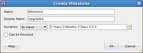

33.4.3 ケース・マイルストンの追加方法
ケースの進行状況を追跡するためのマイルストンを作成します。マイルストン名の間には空白を含めないでください。
マイルストンを追加するには:
  1. ケースを編集します。
  2. 「一般」タブを選択します。
  3. 「マイルストン」セクションを開きます。
  4. 「追加」をクリックします。
  5. マイルストンの名前を入力します。
  6. 「OK」をクリックします。

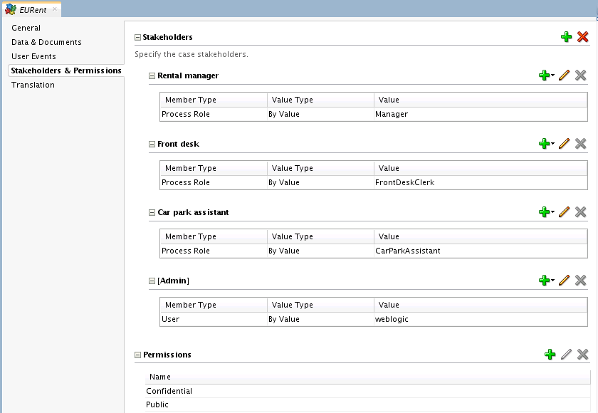

33.7.1 ケース・ステークホルダーの追加方法
ステークホルダーは、ケースの処理に関与する様々な人です。これらの人は、ケースを表示して、ケースに取り組むことができるケース・ワーカーです。
図33-3は、ケース管理エディタの「ステークホルダーと権限」タブを示しています。
ステークホルダーを追加するには:
  1. ケースを編集します。
  2. 「ステークホルダーと権限」タブを選択します。
  3. 「追加」をクリックします。
    「ステークホルダーの作成」ダイアログ・ボックスが表示されます。
  4. ステークホルダーを識別する名前および表示名を入力し、「OK」をクリックします。
  5. ステークホルダーを新しく作成する場合は、「追加」をクリックしてメンバーを追加し、「ユーザーの追加」、「グループの追加」、「アプリケーション・ロールの追加」または「プロセス・ロールの追加」のいずれかを選択します。
  6. 「メンバー・タイプ」リストから、メンバー・タイプを選択します。
  7. 「値タイプ」リストから、値フィールドの定義方法(「値別」または「式別」)を選択します。
  8. 「値タイプ」の選択内容に適した値(静的文字列またはXPath式)を指定します。
    「値」には、ステークホルダーとなる実際のユーザーを指定します。ケースを処理する実際のユーザー、グループまたはロールを指定します。
ノート:
ケース・ステークホルダー定義を削除しても、その基礎となる組織内のユーザー、ロール、グループまたはロールは削除されません。
図33-3 Case Management Editorの「ステークホルダー」タブ

図33-4は、表示名の構成が可能なマイルストンの作成ダイアログ・ボックスを示しています。
図33-4 マイルストン作成時の表示名の構成
図33-4の説明が続きます
「図33-4 マイルストン作成時の表示名の構成」の説明

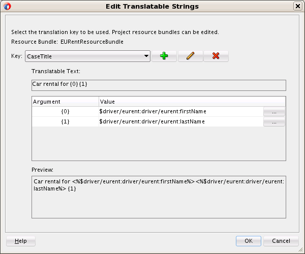

ケース・タイトル
「プレーン・テキスト」オプションまたは「変換」オプションを使用してケース・タイトルを指定できます。「変換」オプションを選択した場合は、次のものを定義する必要があります。
  • リソース・バンドルのキー
  • 変換対象のテキスト
  • タイトルを動的にするためのパラメータ(該当する場合)
図33-5は、「変換」オプションを使用して指定したタイトルを示しています。この例では、リソース・バンドルのキーはCaseTitleです。変換対象のテキスト(Car rental for %0 %1)には、2つのパラメータが含まれています。これらのパラメータ値は、「引数」表で指定されています。
図33-5 ケース・タイトルのローカライズ
図33-5の説明が続きます
「図33-5 ケース・タイトルのローカライズ」の説明

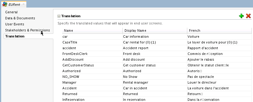

  2. 「変換」タブを選択します。
  3. 「変換」セクションを開きます。
    「変換」エディタが表示されます。
    図33-6に、「変換」エディタを示します。
  4. 「追加」をクリックします。
  5. キーを識別する名前を入力します。
  6. デフォルト言語の値を入力します。
  7. 指定した言語の翻訳を入力します。
33.9.2 ケース・オブジェクトのローカライズ

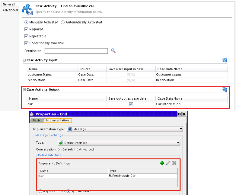

ケース・アクティビティを作成すると、Oracle BPM Studioによって、BPMNプロセスの複数のエンド・ポイントのすべての引数に対して出力引数が生成されます。ただし、複数のスタート・ポイントが含まれるプロセスの入力引数に対応する場合は、スタート・ポイントごとにケース・アクティビティを作成する必要があります。

    デフォルトでは、Oracle BPM Studioによって、BPMNプロセスの入力引数と出力引数に基づいて入力パラメータと出力パラメータが作成されます。BPMNプロセスに複数のエンド・ポイントが含まれている場合は、複数のエンド・ポイントの出力引数ごとに1つの出力パラメータが作成されます。
ノート:
ケース・アクティビティは基礎となるBPMNプロセスに入力パラメータを渡すことができます。BPMNプロセスの出力引数を読み取ってその値を格納するようにケース・アクティビティを構成することもできます。
詳細は、「ケース・アクティビティの入力パラメータの定義」および「ケース・アクティビティの出力パラメータの定義」を参照してください。

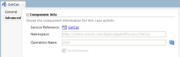

33.10.5 BPMNプロセスの表示方法
「拡張」タブには、ケース・アクティビティを作成するために使用されるサービス参照と操作が表示されます。
ヒューマン・タスク操作を表示するには:
  1. ケースを開きます。
  2. 「詳細設定」タブを選択します。
    図33-7は、BPMNプロセスに基づいたケース・アクティビティの「拡張」タブを示しています。
  3. BPMNプロセスを開くには、サービス参照をクリックします。
  4. 操作を変更するには、「リフレッシュ」ボタンをクリックします。
図33-7 BPMNプロセスに基づいたケース・アクティビティの「拡張」タブ
図33-7の説明が続きます
「図33-7 BPMNプロセスに基づいたケース・アクティビティの「拡張」タブ」の説明

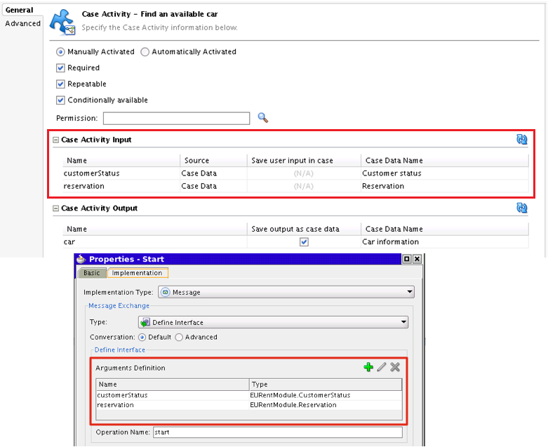

BPMNプロセスまたはヒューマン・タスクの入力引数と同じ順序でケース・アクティビティの入力パラメータを定義する必要があります。
入力パラメータがユーザー入力タイプである場合、この値をケース・データとして保存できます。
図33-8は、BPMNプロセスに基づいたケース・アクティビティの入力パラメータの入力引数と、BPMNプロセスの開始イベントの引数を示しています。ケース・アクティビティの入力パラメータの名前は、BPMNプロセスの引数の名前と一致する必要があります。
図33-8 BPMNプロセスに基づいたケース・アクティビティの入力パラメータ
図33-8の説明が続きます
「図33-8 BPMNプロセスに基づいたケース・アクティビティの入力パラメータ」の説明

33.12 ケース・アクティビティの出力パラメータの定義
デフォルトでは、Oracle BPM Studioによって、BPMNプロセスまたはヒューマン・タスクの引数に基づいて出力引数が作成されます。編集可能なヒューマン・ワークフロー引数のみが出力引数としてケース・アクティビティに表示されます。
出力パラメータの値をケース・データとして保存できます。これを行うには、ケース・アクティビティの出力パラメータの名前がBPMNプロセスまたはヒューマン・タスクの引数のルート要素名と一致している必要があります。ケースを作成した後、出力パラメータの名前を変更できます。
図33-9は、BPMNプロセスに基づいたケース・アクティビティの出力パラメータの出力引数と、BPMNプロセスの終了イベントの引数を示しています。ケース・アクティビティの出力パラメータの名前は、BPMNプロセスの引数の名前と一致する必要があります。
出力をケース・データとして保存できます。デフォルトでは、同じタイプのケース・データが使用可能でない場合に、ケース・アクティビティ・エディタによってケース・データ・フィールドが移入されます。それ以外の場合は、ケース・アクティビティ・エディタによって同じタイプの新しいケース・データが.caseファイル内に作成されます。
図33-9 BPMNプロセスに基づいたケース・アクティビティの出力パラメータ
図33-9の説明が続きます
「図33-9 BPMNプロセスに基づいたケース・アクティビティの出力パラメータ」の説明

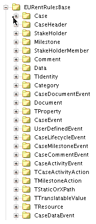

図33-10は、ケース管理システム関連のデータに基づいたビジネス・ルールの条件の定義に使用できるファクトを示しています。
図33-10 ビジネス・ルール・ファクト
図33-10の説明が続きます
「図33-10 ビジネス・ルール・ファクト」の説明

33.16 ケースのクローズ
どのステークホルダーも、ケース内の必須アクティビティがすべて完了していれば、ケースをクローズできます。追加の権限を持つユーザーは、保留中の必須アクティビティがあっても、ケースを強制的にクローズできます。
ケースのクローズは、ケースのステータスをクローズ済としてマークする論理操作です。CaseInstanceServiceクラスのcloseCaseメソッドを呼び出して、ケースをクローズできます。ケースをクローズするときに、オプションの結果パラメータとコメントを指定できます。
ケースの現在の状態およびケース・アクティビティの状態に関係なく、ケースをクローズできます。
ケースをクローズすると、そのケースの状態はCLOSEDに設定されます。queryCase APIを使用して取得するユーザーのケースのリストには、クローズ済ケースが含められます。
ノート:
ケースをクローズまたは一時停止した後でも、マイルストンを実行または取り消すことができます。
