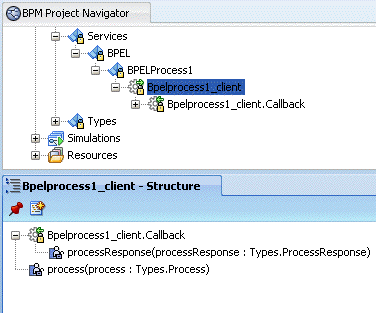

サービスが非同期サービスでコールバック・インタフェースが含まれている場合、ビジネス・カタログのコンポーネントにはコールバック内部コンポーネントが含まれています。コールバック内部コンポーネントは、サービス内のすべてのコールバック操作をグループ化したものです。
ビジネス・カタログでサービス・コンポーネントを選択した後、「構造」ウィンドウにコールバック・コンポーネントの操作のリストを表示できます。
サービスのみからのコールバックを待機するように構成されたメッセージ・イベントおよび受信タスクを実装すると、対応するサービスのコールバック内部コンポーネントからの操作を選択できるようになります。
図12-1に、ビジネス・カタログでコールバック・インタフェースを使用するサービスを示します。
図12-1 コールバック・インタフェースを使用したサービス
図12-1の説明については以下を参照
「図12-1 コールバック・インタフェースを使用したサービス」の説明

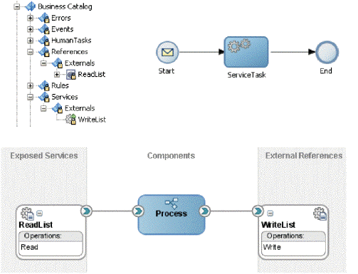

サービス・アダプタの性質により、SOAコンポジットではコンポーネントを様々なスイムレーンに追加することが可能です。たとえば、読取り操作を含むファイル・アダプタは、「公開されたサービス」スイムレーニンに追加する必要がありますが、ファイル・アダプタに書込み操作が含まれる場合、「外部参照」スイムレーンに追加する必要があります。
図12-2に、読取り操作のファイル・アダプタおよび書込み操作のファイル・アダプタが含まれるSOAコンポジットを示します。書込み操作が含まれるファイル・アダプタはビジネス・カタログの「サービス」事前定義済モジュールの下に表示され、書込み操作が含まれるファイル・アダプタは「参照」事前定義済モジュールの下に表示されます。
図12-2 Oracle BPMのアダプタ・サービス
図12-2の説明が続きます
「図12-2 Oracle BPMのアダプタ・サービス」の説明

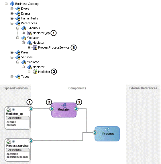

図12-3 ビジネス・カタログ内のメディエータ・コンポーネント
図12-3の説明が続きます
「図12-3 ビジネス・カタログ内のメディエータ・コンポーネント」の説明

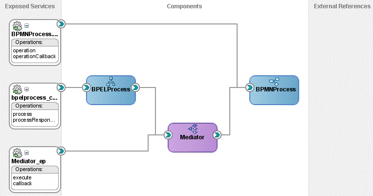

図12-4に、メディエータを介してBPMNプロセスを起動するBPELプロセスを示します。メディエータのサービス・ハンドルがBPELプロセスに接続し、参照ハンドルがBPMNプロセスに接続します。
図12-4 メディエータを使用してBPMNプロセスを起動するBPELプロセス
図12-4の説明が続きます
「図12-4 メディエータを使用してBPMNプロセスを起動するBPELプロセス」の説明
メディエータ・サービス
メディエータをSOAコンポジットに追加すると、ビジネス・カタログにより、メディエータ・サービスが生成されます。
このコンポーネントは、メディエータ・サービスを表します。メディエータと通信するために起動する操作が含まれます。このサービスで定義されている操作は、操作のタイプにより、サービス・タスク、メッセージ・イベント、または送信および受信タスクを使用して起動できます。
ビジネス・カタログは、メディエータ・サービスを、 「サービス」 事前定義済モジュール内にあるメディエータ・モジュールに格納します。各メディエータ・サービス・コンポーネントに対し、個別のモジュールが作成されます。このモジュールの名前は、コンポーネントの名前です。
図12-3のアイテム1は、SOAコンポジットに示されたメディエータ・コンポーネントの公開されたサービスMediator_epを示しています。
メディエータ・インタフェース
メディエータの作成時にSOAバインディング・オプションを選択すると、Oracle JDeveloperはサービス・インタフェースを作成します。このインタフェースは、SOAコンポジットの外側からメディエータにアクセスする際に使用できる操作の署名を定義します。BPMNプロセスがこのインタフェースを使用し、BPMNおよびメディエータが同じインタフェースを持つよう、構成できます。
ビジネス・カタログは、 「参照」 事前定義済モジュールにある 「外部」 モジュール内にサービス・インタフェースを格納します。
図12-3のアイテム1は、SOAコンポジットに示されたメディエータ・コンポーネントの公開されたサービス・インタフェース・コンポーネントMediator_epを示しています。

参照インタフェース
SOAコンポジットは、メディエータが採用する各コンポーネントについて、インタフェースを示します。
ビジネス・カタログは、サービス・インタフェースを、 「参照」 事前定義済モジュール内にあるメディエータ・モジュールに格納します。各メディエータ・サービス・コンポーネントに対し、個別のモジュールが作成されます。このモジュールの名前は、コンポーネントの名前です。
図12-3のアイテム3は、SOAコンポジットに示されたメディエータ・コンポーネントの参照インタフェース・コンポーネントProcessServiceを示しています。

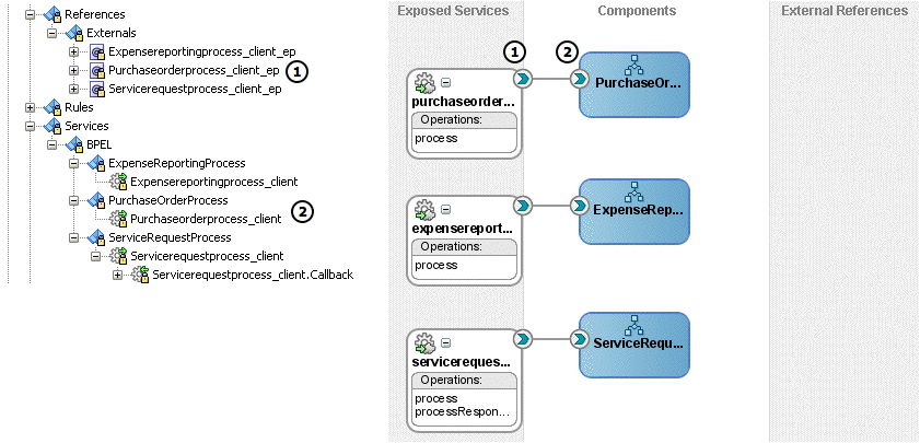

図12-5に、複数のBPELプロセスが含まれているSOAコンポジットと、それがどのようにビジネス・カタログに表示されるかを示します。
図12-5 ビジネス・カタログ内のBPELプロセス・コンポーネント
図12-5の説明が続きます
「図12-5 ビジネス・カタログ内のBPELプロセス・コンポーネント」の説明
BPELサービス・コンポーネント
BPELプロセスをSOAコンポジットに追加すると、BPELサービス・コンポーネントがビジネス・カタログに表示されます。
このコンポーネントは、BPELプロセス・サービスを表します。このコンポーネントを使用して、BPELプロセスが同期または非同期プロセスであるかにより、サービス・タスク、メッセージ・イベント、または送信および受信タスクを実装できます。
図12-5に、BPELプロセスおよび対応する公開されたサービス・インタフェースがビジネス・カタログにどのように表示されるかを示します。
ビジネス・カタログは、BPELプロセス・サービスを、 サービス 事前定義済モジュール内にある BPEL モジュールに表示しています。各BPELプロセス・サービス・コンポーネントに対し、個別のモジュールが作成されます。このモジュールの名前は、BPELプロセスの名前です。
