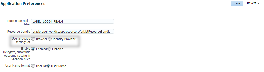

9.1.4 プロセス・ワークスペースでの言語ロケール情報の指定方法
「アプリケーション・プリファレンス」ページで、プロセス・ワークスペースの表示言語を決定する方法を指定できます。言語ロケールに関する情報は、ユーザーのブラウザか、プロセス・ワークスペースのユーザー情報を格納するアイデンティティ・プロバイダから取得できます。
「アプリケーション・プリファレンス」ページにアクセスするには、プロセス・ワークスペースの最上部にあるグローバル・ツールバーの「管理」をクリックしてから、「管理領域」の下で「アプリケーション・プリファレンス」を選択します。「アプリケーション・プリファレンス」パネルが右のペインに表示されます。表示言語を指定するには、「次の言語設定を使用」フィールドで、「ブラウザ」と「アイデンティティ・プロバイダ」のどちらかを選択します。
図9-2 言語のロケール情報の指定
図9-2の説明が続きます
「図9-2 言語ローカル情報の指定」の説明

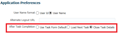

9.1.5 「タスクの詳細」ポップ・アップ・ウィンドウのタスク完了後動作の指定方法
タスクを開くと、タスクの詳細がポップアップ・ウィンドウで開かれます。タスク完了後の「タスクの詳細」ポップ・アップ・ウィンドウの動作は「アプリケーション・プリファレンス」ページで指定できます。
「アプリケーション・プリファレンス」ページにアクセスするには、プロセス・ワークスペースの最上部にあるグローバル・ツールバーの「管理」をクリックしてから、「管理領域」の下で「アプリケーション・プリファレンス」を選択します。「アプリケーション・プリファレンス」パネルが右のペインに表示されます。「タスク完了後」オプションに対して、次を選択します。
  • タスク・フォームのデフォルトを使用: タスクの完了後、タスクの詳細ページが閉じられるか、各タスク・フォームの設定に基づいて次のタスクがロードされます。
  • 次のタスクをロード: タスクの完了後、タスクの詳細ページに次の使用可能なタスクが表示されます。
  • タスクの詳細を閉じる: タスクの完了後、タスクの詳細ページが閉じられ、画面がタスク・リストに戻されます。タスク・リストがリフレッシュされ、残っているタスクのみが表示されます。詳細ページを表示するには、タスクを選択します。
図9-3 「タスクの詳細」ポップ・アップ・ウィンドウのタスク完了後動作の指定
図9-3の説明が続きます
「図9-3 「タスクの詳細」ポップ・アップ・ウィンドウのタスク完了後動作の指定」の説明

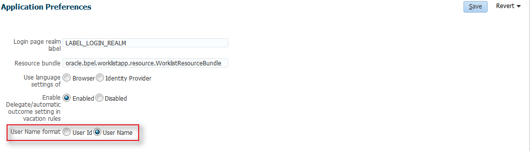

9.1.6 ユーザー名の形式の指定方法
「アプリケーション・プリファレンス」ページから、プロセス・ワークスペース全体で「作成者」や「割当て先」などの名前列に表示されるユーザー名の形式を指定できます。ユーザーID (例: jstein)を表示するか、完全なユーザー名(例: John Stein)を表示するかを選択できます。
「アプリケーション・プリファレンス」ページにアクセスするには、プロセス・ワークスペースの最上部にあるグローバル・ツールバーの「管理」をクリックしてから、「管理領域」の下で「アプリケーション・プリファレンス」を選択します。「アプリケーション・プリファレンス」パネルが右のペインに表示されます。表示言語を指定するには、図9-4に示すように、「ユーザー名の形式」フィールドで、「ユーザーID」または「ユーザー名」を選択します。

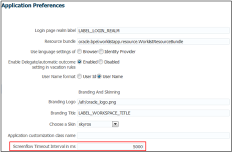

9.1.11 画面フローにタイムアウト・パラメータを設定する方法
画面フローを使用すると、進行中のすべてのタスクを順番に処理できます。たとえば、ユーザーが進行中のタスクを終了し、次のタスクが同一のユーザーに割り当てられている場合、タスク・リストに戻らずに次のタスが自動的に同一のフローに表示されます。
タイムアウトは、画面フロー・タスクが終了してから、次のタスクが有効になり処理を継続するまでの時間の長さを定義します。デフォルトの待機時間は、5000ミリ秒です。
画面フローの最後のタスクにScreenFlowModeパラメータを設定しないかわりとして、タイムアウト・パラメータを使用しないでください。これは、画面フローの最後のタスクを除く、すべてのタスクの待機時間を長くする、または短くする場合にのみ使用します。
タイムアウト・パラメータを設定するには、図9-5で示すように、「ミリ秒単位の画面フロー・タイムアウト間隔」フィールドで、ミリ秒を指定します。
図9-5 画面フロー・タイムアウト間隔
図9-5の説明が続きます
「図9-5 画面フロー・タイムアウト間隔」の説明

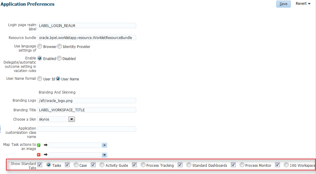

9.1.14 プロセス・ワークスペースでのデフォルトのタブ・ページの表示または非表示の指定方法
管理者は、プロセス・ワークスペースの標準のタブ(「タスク」、「ケース」、「プロセス・トラッキング」、「ダッシュボード」など)を表示するか、非表示にするかを指定できます。また、表示するように指定したタブの中から、ユーザーがログインしたときに表示するデフォルトのタブを選択できます。
プロセス・ワークスペースの標準のタブを表示または非表示にするには:
  1. 「管理」、「アプリケーション・プリファレンス」の順に選択します。
  2. 「標準タブの表示」行から、表示するタブのチェック・ボックスを選択し、非表示にするタブのチェック・ボックスをクリアします。
  3. 表示するように指定したタブに対して、ユーザーがログインしたときに表示するデフォルトのタブを指定します。
    指定するには、デフォルトにするタブの隣にあるラジオ・ボタンを選択します。デフォルトのタブを選択していない場合、標準タブは指定したとおりに表示または非表示になりません。
  4. 「保存」をクリックします。
図9-6は、「アプリケーション・プリファレンス」ページを示しており、「標準タブの表示」行が強調表示されています。
図9-6 「標準タブの表示」の選択
図9-6の説明が続きます
「図9-6 「標準タブの表示」の選択」の説明

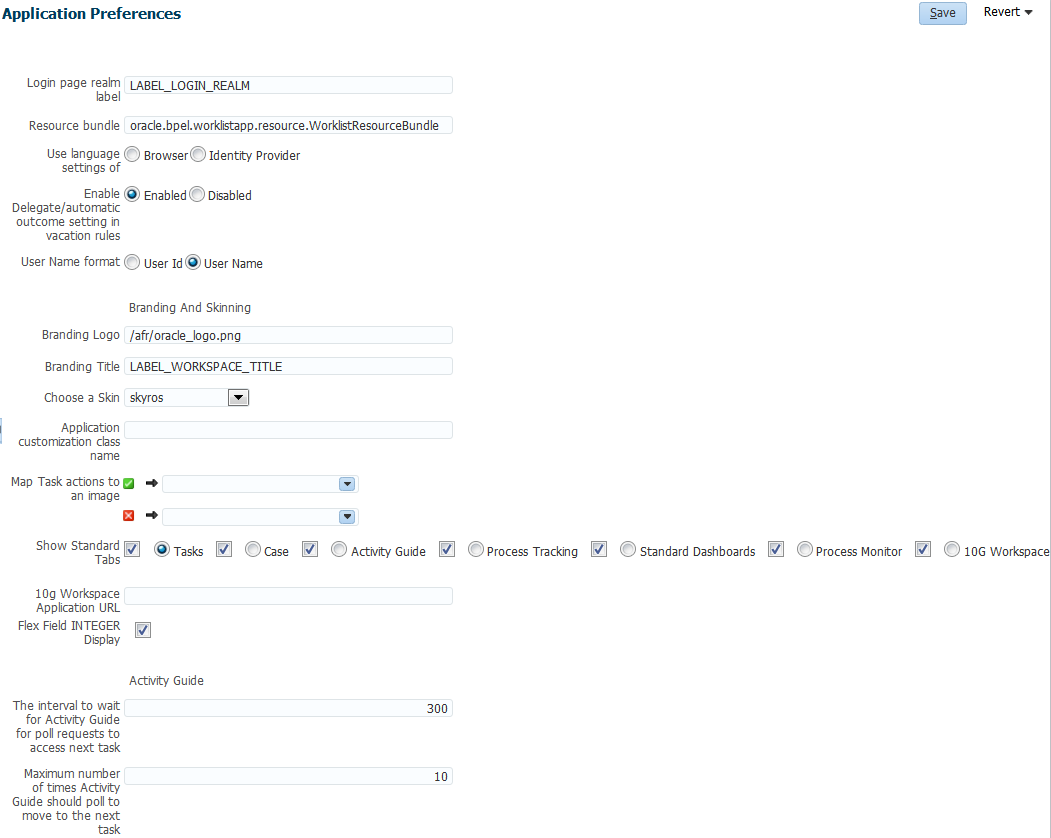

9.1.16 プロセス・ワークスペースのその他の設定の指定
「アプリケーション・プリファレンス」ページでは、その他の構成アイテムを指定できます。これには次のものがあります。
  • 10gワークスペース・アプリケーションのURL - プロセス・ワークスペース内から表示するALBPM 10gワークスペースのURLを指定します。
  • フレックス・フィールドINTEGERの表示。
  • アクティビティ・ガイドのポーリング・リクエストの間隔 - 次のアクティビティ・ガイド・タスクのポーリングを待機する間隔(秒単位)。
  • アクティビティ・ガイドのポーリングの再試行 - アクティビティ・ガイドが次のタスクに移るための最大ポーリング回数。
  • アップロードするファイル・タイプ - ユーザーがアップロードできるファイル・タイプの拡張機能を指定します。必要なすべてのファイル・タイプ拡張子を指定するか、任意のファイル・タイプを許可するためにフィールドを空のままにできます。フィールドに入力するファイル・タイプ拡張子はカンマで区切る必要があります。たとえば、txt,pdf,zipなどです。
  • タスクの詳細を別のウィンドウで表示 - タスクの詳細を別のウィンドウで開く場合、 「有効化」オプションを選択します。

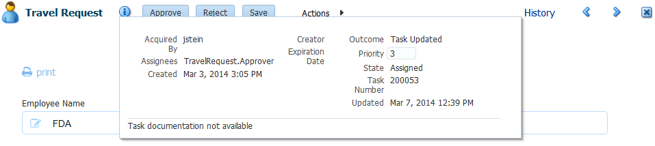

9.2.1.1 ヘッダー・ビュー
図9-8に示されているヘッダー・ビューは、Oracle JDeveloperで設計時にヘッダー・ドロップ・ハンドラを使用して作成されます。
図9-8 プロセス・ワークスペースのヘッダー・ビュー
図9-8の説明が続きます
「図9-8 プロセス・ワークスペースのヘッダー・ビュー」の説明
デフォルトで、JDeveloperのドロップ・ハンドラには、表9-1に示されているヘッダー・フィールドが含まれています。ただし、JDeveloperを使用すると、開発者はユースケースに基づいて任意のフィールドを含めたりまたは削除したりできます。

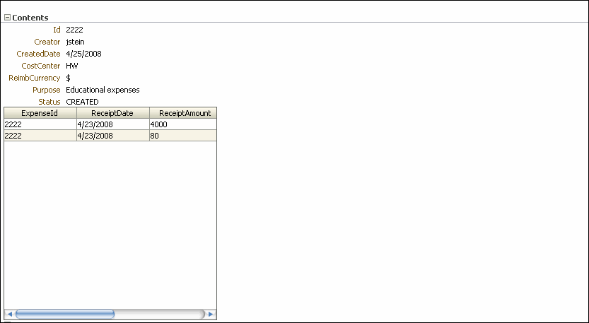

9.2.1.2 タスク・ペイロード・ビュー
図9-9に示すタスク・ペイロード・ビューは、タスク・パラメータの詳細を表示し、それを更新できます。SDOに基づいて設計されたパラメータも、ここで表示できます。汎用パラメータの値が、タスクに渡されたり任意のユーザーによって更新されたものに基づいている場合、SDOベースのパラメータの値は、基礎となるアプリケーションで更新されたとおりに、現在のビジネス・オブジェクトの値を反映します。
図9-9 タスク・ペイロード
図9-9の説明が続きます
「図9-9 タスク・ペイロード」の説明

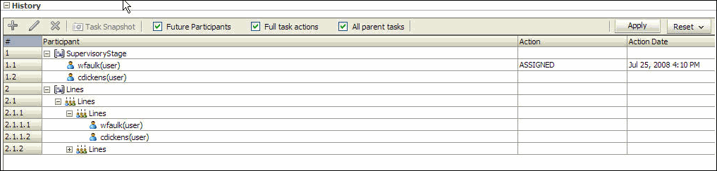

9.2.1.3 タスク履歴ビュー
図9-10に示すタスク履歴ビューは、タスクのライフ・サイクルでのイベントを、グラフまたは表形式で表示します。さらに、デザイナで承認者構成の編集オプションが選択されている場合、将来、承認者の編集に使用できる特殊な制御が表形式ビューで使用できます。追加されたすべての承認者を手動で削除でき、新規承認者を追加できます。表形式表示に加えられた承認者の変更は、グラフ形式表示に即時に反映されます。タスクが保存された場合、または承認や却下などのカスタム・アクションがタスクで実行された場合、承認者に関するすべての変更も保存されます。
図9-10 プロセス・ワークスペースのタスク履歴
図9-10の説明が続きます
「図9-10 プロセス・ワークスペースのタスク履歴」の説明
承認タスクの構成時に、「参加者による将来の参加者の編集を許可」オプションを選択した場合、履歴リージョンには、参加者が将来の参加者のリストを編集できる追加アクションが表示されます。
図9-11は、「適用」ボタンおよび「リセット」ボタンの追加を示しています。
図9-11 タスク履歴 - 追加アクション
図9-11の説明が続きます
「図9-11 タスク履歴 - 追加アクション」の説明

表9-4には、管理者がタスク履歴ビューから実行できるアクションおよびその説明がリストされています。
表9-4 タスク履歴アクション
アクション 説明
タスク・スナップショット
選択したバージョンのタスク詳細を表示します。
フル・タスク・アクション
選択すると、フル・タスク・アクション履歴が表示されます。選択解除すると、アクション履歴のみが表示されます。デフォルトでは、チェック・ボックスは選択解除されています。
すべての親タスク
選択すると、サブタスク・ビューの親タスクが表示されます。選択解除すると、サブタスク履歴のみが表示されます。デフォルトでは、チェック・ボックスは選択されています。
予定承認者の表示
選択すると、予定承認者が履歴とともに表示されます。デフォルトでは、チェック・ボックスは選択解除されています。

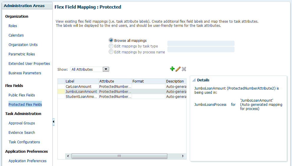

  2. 「管理」ペインで「保護フレックス・フィールド」リンクをクリックします。「フレックス・フィールド・マッピング」ページが図9-13のように表示されます。
    図9-13 フレックス・フィールド・マッピング: 保護
    図9-13の説明が続きます
    「図9-13 フレックス・フィールド・マッピング: 保護」の説明
    ページでは、既存の属性ラベルのリストが表示されます。リストをフィルタリングするには、「表示」リストから属性タイプを選択します。特定のラベルをクリックすると、属性が使用するマッピングのリストが「詳細」パネルに表示されます。

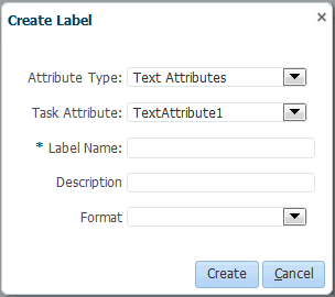

9.2.2.2 属性ラベルを作成する手順
  1. ラベルの作成「+」ボタンをクリックします。
    「ラベルの作成」ダイアログが表示されます。
  2. ドロップダウン・リストから、属性タイプおよびタスク属性を選択します。
  3. 一意のラベル名および説明を入力します。
  4. 「作成」をクリックします。
    ラベルが作成され、タスク・コンポーネントでのマッピングに使用できるようになります。

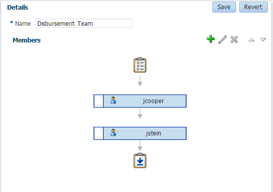

9.2.3 承認グループの表示方法
承認グループを表示するには:
  1. プロセス・ワークスペース・ツールバーで、「管理」をクリックします。
    左のペインに「管理領域」パネルが表示されます。
  2. 「タスク管理」の下の「承認グループ」をクリックします。
    右のペインに「グループ」ページが表示されます。
  3. 「承認グループ」ページのナビゲーション・ペインで、承認グループを選択します。
    選択した承認グループについて、図9-14に示すような詳細ページが右のペインに表示されます。
図9-14 プロセス・ワークスペース: 承認グループ詳細
図9-14の説明が続きます
「図9-14 プロセス・ワークスペース: 承認グループ詳細」の説明
この図は、Disbursement Team承認グループにjcooperおよびjsteinという2人のユーザーがいることを示しています。これらのユーザーは特定のシーケンス構成でタスクを実行します。

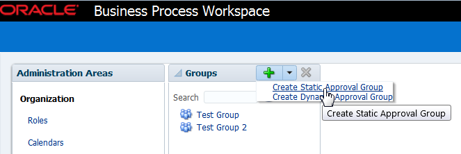

9.2.5 静的承認グループの追加方法
次のようにして、静的承認グループを追加します。
    中央のペインに「グループ」ページが表示されます。
  3. 図9-16に示すように、「追加」(+)ボタンをクリックして、リストから「静的承認グループの作成」を選択します。
    図9-16 承認グループの作成: 静的グループの選択
    図9-16の説明が続きます
    「図9-16 承認グループの作成: 静的グループの選択」の説明
  4. グループの新しい名前を入力します。
  5. 「適用」をクリックします。
    これで、新しい承認グループにメンバーを追加できます。

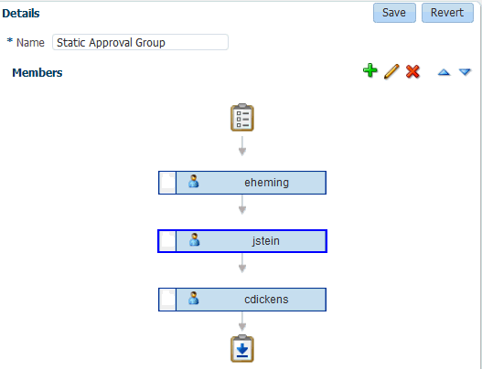

9.2.6 静的承認グループに新しいメンバーを追加する方法
静的承認グループのメンバーは、ユーザーまたは他の承認グループのいずれかになります。
新しいユーザー・メンバーを承認グループに追加するには:
  3. 「グループ」ペインで、承認グループを選択します。
  4. 図9-17に示す「詳細」ページから、「追加」(+)アイコンをクリックします。
    その他のアイコンは、承認シーケンスでのメンバーの編集、削除、並替えに使用します。
    「グループに追加」ダイアログ・ボックスが表示されます。
  5. 「ユーザー」を選択します。
  6. 次のいずれかを行います:
    • 完全なユーザー名を入力して「OK」をクリックします。
      ダイアログ・ボックスが閉じ、「詳細」ペインの「メンバー」セクションに新しいメンバーが表示されます。
    • 虫眼鏡アイコンをクリックしてユーザーを検索します。
      虫眼鏡アイコンをクリックすると、「アイデンティティ・ブラウザ」ポップアップ・ダイアログが表示されます。
  7. リストから「ユーザー」を選択します。
  8. テキスト入力フィールドに完全名を入力して「検索」をクリックします(ユーザー名の一部とアスタリスク(*)を入力してワイルドカード検索を実行することもできます)。
    「アイデンティティ・ブラウザ」ダイアログがリフレッシュされ、検索結果が表示されます。
  9. リストからユーザーを選択します。
    選択したユーザーの詳細が、ダイアログの「詳細」セクションに表示されます。
  10. 「OK」をクリックします。
  11. 「OK」を再度クリックして、「グループに追加」ダイアログを閉じます。
    「詳細」ペインの「メンバー」セクションで、選択したユーザーを表すノードが承認グループ構造に表示されます。
このステップを繰り返せば、承認グループにさらにメンバーを追加できます。メンバー追加後の承認グループ構造は、図9-17のようになります。
図9-17 承認グループ構造: 複数のメンバー
図9-17の説明が続きます
「図9-17 承認グループ構造: 複数のメンバー」の説明

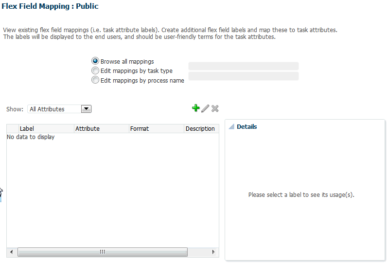

マップ済属性マッピングを作成するには、まず管理者がマップ済属性を示すわかりやすい表示名となるセマンティック・ラベルを定義します。図9-19に示すように、「追加」をクリックして「ラベルの作成」ダイアログ・ボックスを使用します。
図のように、labelNameはタスク属性TextAttribute1にマップされています。ペイロード属性もラベルにマップされます。この例では、「テキスト」属性タイプがlabelNameに関連付けられています。その結果、「テキスト」属性の値が「TextAttribute3」列に格納され、labelNameがユーザーのタスク・リストに表示される列ラベルになります。ラベルは、様々なタスク・タイプに再利用できます。ラベルを削除できるのは、そのラベルがどのマッピングにも使用されていない場合のみです。
マップ済のペイロード属性をカスタム・ビューに列として表示したり、カスタム・ビューとワークフロー・ルールの両方でフィルタ条件として使用することもできます。ペイロード属性の表示名は、マッピングの実行時に選択した属性ラベルです。

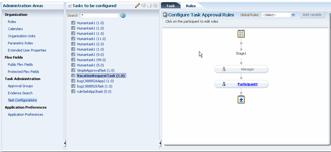

9.4.1 タスク構成ページへのアクセス方法
「タスク構成」タブを使用して、集計、アクセス、有効期限および通知設定を設定します。
「タスク構成」ページにアクセスするには:
    左のペインに「管理」パネルが表示されます。
  2. 「管理」パネルの「タスク管理」から、「タスク構成」をクリックします。
    右のペインに「タスク構成」ページが表示されます。

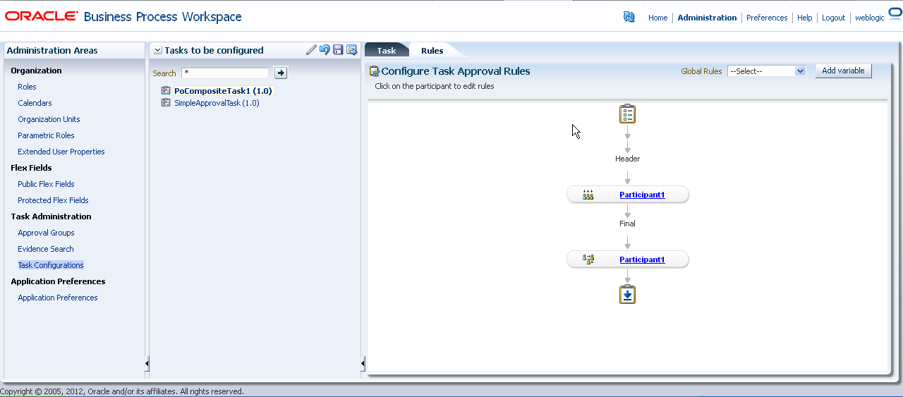

  3. タスクを編集するには、「タスクの編集」をクリックします。図9-20に示すように、タスクが編集可能になります。
図9-20 タスク構成: 編集可能なタスク・ページ
図9-20の説明が続きます
「図9-20 タスク構成: 編集可能なタスク・ページ」の説明

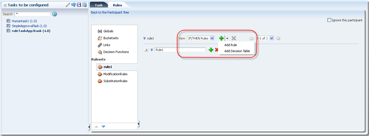

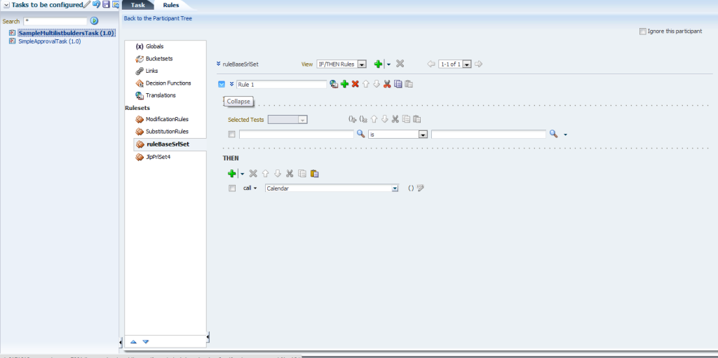

中央のペインの「設定するタスク」セクションには、承認フロー・ルールを使用するように構成されているすべてのワークフロー・タスクがリストされています。検索機能もあります。いずれかのタスクをクリックすると、対応するデータが右側ペインで2つのタブ・ページに表示されます。図9-20に示す「タスク」にはタスクのデフォルト構成が表示され、図9-21に示す「ルール」では、承認フローのリスト・ビルダー構成をオーバーライドできます。ルール構成は、承認フローで定義されているステージに則してグラフィカルに表示されます。
図9-21 タスク構成: 「ルール」タブ・ページ
図9-21の説明が続きます
「図9-21 タスク構成: 「ルール」タブ・ページ」の説明

  5. 右ペインで、「ルール」タブを選択します。
    「ルール」タブ・ページに、「タスク承認ルールの構成」ページが表示されます(図9-22の例のような内容が表示されます)。
    図9-22 タスク・ルールの編集
    図9-22の説明が続きます
    「図9-22 タスク・ルールの編集」の説明
    「タスク承認ルールの構成」ページに、タスクの承認フローがグラフィカルに表示されます。各参加者ノードのアイコンは参加者のタイプを示します(単一、パラレル、シリアルまたはFYI)。
    ツールチップを表示して、このタスクの参加者に対するルールセットの名前を表示するには、その参加者のリンクの上にマウス・ポインタを重ねます。
    値ベースの参加者は表示されますが、無効であることに注意してください。

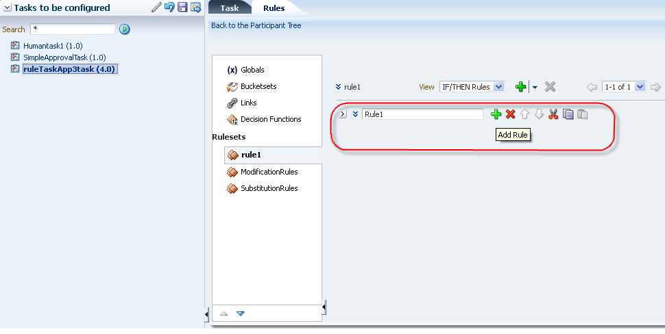

  6. ルールを編集するには、その参加者のリンクをクリックします。
    選択した参加者ノード(ルールセット)のルール・エディタ・ページが表示されます。ここで、ルールセットに定義するルールを追加または編集できます。(また、デシジョン表の追加方法およびカスタマイズ方法で説明している手順で、デシジョン表を追加したり編集することもできます。)
  7. 「ルールの追加」をクリックします(図9-23を参照)。
  8. ルールを指定するには、「ルール」フィールドの左にある「展開」アイコンをクリックします。
    これにより、ルール条件の定義方法で説明している手順で、ルールの条件を指定できるようになります。説明を入力したり、有効日および優先度を指定するには、「ルール」フィールドの左にある「詳細設定の表示」アイコンをクリックします。
  9. 変更が完了したら、「設定するタスク」ペインの「保存」をクリックします。
    変更は、ルール・ディクショナリのルール定義に保存されます。MDSへの変更をコミットするには、「コミット」をクリックします。タスクがリフレッシュされ、編集できなくなります。

  6. アクションを追加するには、参加者のリンクをクリックします。

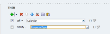

  7. 「ビュー」ドロップダウン・フィールドで、「IF/THENルール」を選択します。
  8. 定義されたルールが存在しない場合は、プロセス・ワークスペースでルールセットにルールを追加する方法の説明に従って、ルールを追加します
    ルールセットに対して定義されたルールが存在する場合は、ステップ9に進みます。
  9. 図9-24に示すように、ルールを開きます。
    図9-24 ルールへのアクションの追加
    図9-24の説明が続きます
    「図9-24 ルールへのアクションの追加」の説明

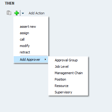

  10. 「THEN」ペインで、追加アイコンをクリックしてアクションを追加します。
    表示されたリストから追加するアクションを選択します(図9-25を参照)。
    図9-25 ルールで使用可能なアクション
    図9-25の説明が続きます
    「図9-25 ルールで使用可能なアクション」の説明
    ステップ10を繰り返すと、任意のルールに複数のアクションを追加できます。
  11. ルールを追加した後は、次のコマンドを実行できます。
    • 削除
    • コピー
    • 切取り
    • 貼付け
    • 上および下(リストされているアクションの順序を変更)

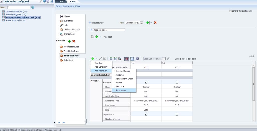

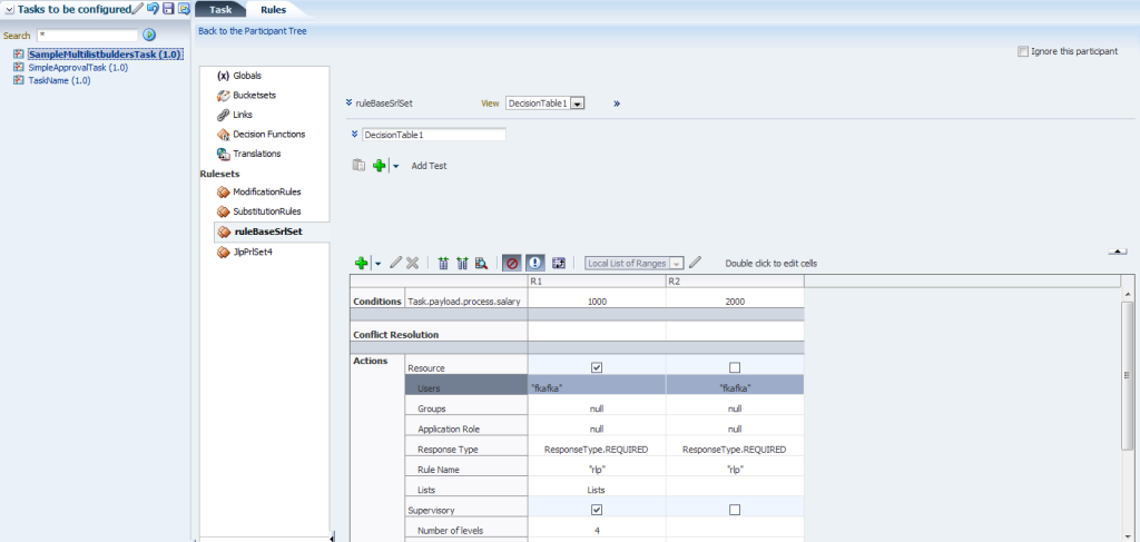

  7. 「ビュー」リストから、カスタマイズするデシジョン表を選択します。
    選択したデシジョン表がページの下半分に表示されます。
  8. デシジョン表の任意の既存の行を編集します。
  9. アクションを追加するには、デシジョン表の「追加」リストから、追加するアクションを選択します(図9-27の例を参照)。
    図9-27 デシジョン表へのアクションの追加
    図9-27の説明が続きます
    「図9-27 デシジョン表へのアクションの追加」の説明
    対応するアクションが指定の表に表示されます。

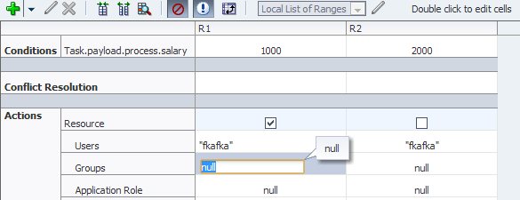

9.4.12.3 アクションを編集する方法(単独セル編集)
デシジョン表のアクションのパラメータのひとつを編集するためのオプションがあります。
任意のアクションの単独のセルを編集するには:
  1. 「ビュー」リストから、編集するアクションが含まれるデシジョン表を選択します。
    図9-28に示すように、選択したデシジョン表がページの下半分に表示されます。
  2. デシジョン表で、変更するセルをクリックします。
    これにより、図9-30に示すように、セルが編集可能になります。
  3. パラメータを固有の値/オプションで更新します。
    これにより、その参加者に関連付けられているルールセットが表示されます。
  7. ルールセットで、「ビュー」リストから「デシジョン表の追加」を選択します(図9-31を参照)。
    図9-31 デシジョン表の追加
    図9-31の説明が続きます
    「図9-31 デシジョン表の追加」の説明
    新しいデシジョン表がページの下半分に表示されます。
  8. アクションを追加するには、デシジョン表の「追加」リストから、追加するアクションを選択します(図9-27の例を参照)。

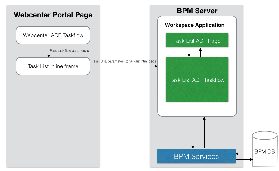

BPMとWebCenter Portalの統合は、BPEL接続およびWebCenter Portalリソース・カタログを使用して行います。BPEL接続が確立されている場合、リソース・カタログはWebCenter Portalページに埋込み可能なタスク・フローを提供します。
WebCenter Portalのポータルまたはページでは、ADFタスクフローにインライン・フレームが含まれています。フレームのURLは、BPM機能(タスク・リストなど)を提供するページを指し示しています。このページは、BPMサーバーに常駐するBPM Workspaceアプリケーションからホストされます。
図9-33 WebCenter PortalとBPMの統合アーキテクチャ
図9-33の説明が続きます
「図9-33 WebCenter PortalとBPMの統合アーキテクチャ」の説明
WebCenter Portalの統合アーキテクチャ — BPM
BPMタスク・リストの機能をWebCenter Portalに統合するために必要なコンポーネントは、BPMサーバー・アプリケーションに組み込まれています。追加のBPMサーバー構成は不要です。
