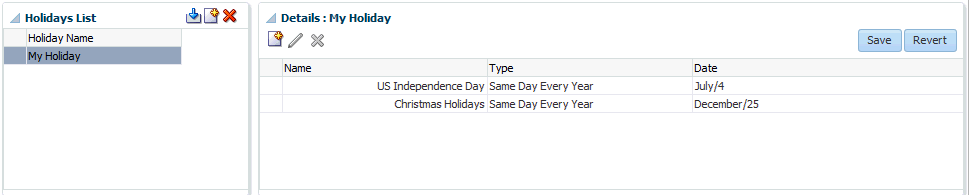

10.2.1 休日ルールを作成する手順
次のステップを実行して、休日ルールを作成します。
休日ルールを作成するには:
  1. プロセス・ワークスペース・ツールバーから、「管理」を選択します。
    「管理領域」パネルが表示されます。
  2. 「組織」パネルで、「カレンダ」をクリックします。
    「カレンダ」ページが表示されます。
  3. 「休日リスト」セクションで、「休日リストの追加」をクリックします。
    「休日リストの追加」ダイアログが表示され、新しい休日リスト名を入力するように求められます。休日リストをインポートするには、「iCalendarのインポート」オプションを使用します。「iCalendarのインポート」機能を使用すると、既存のiCalendar (ics)ファイルをアップロードして休日に変換できます。カレンダー・ファイルのインポートの詳細は、「カレンダー・ファイルをインポートする手順」を参照してください。
  4. 新しい休日リスト名を入力し、「OK」をクリックします。
    休日リストに新しい休日リストが表示されます。
  5. 新しい休日リストを選択します。
    新しいリストの詳細が右のペインに表示されます。
  6. 休日の詳細セクションで、「休日の追加」をクリックします。
    新しい休日の属性を指定するための行が表示されます。
  7. 休日の名前と、1年のうちで休日となる日を指定します。
    表10-1は、休日の繰返しを指定するオプションを示しています。
  8. 「保存」をクリックします。
    新しい休日ルールが指定した内容に応じて構成されます。

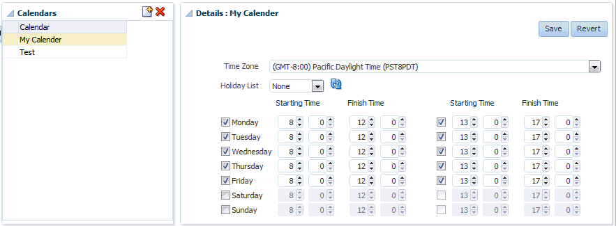

10.3 プロセス・ワークスペースでのカレンダの管理
ビジネス・カレンダは、毎日の勤務パターンと各週の勤務構造を定義するだけでなく、営業休日のルールを使用して非営業日も定義します。つまり、ビジネス・カレンダと休日ルールを組み合せて勤務期間を定義します。
ビジネス・カレンダを作成する際には、次の要素を定義します。
  • カレンダ名
  • タイムゾーン
  • 週の営業日
  • 毎日の始業時刻と終業時刻
  • オプションの休日ルール
図10-2 カレンダ・ルール
図10-2の説明が続きます
「図10-2 カレンダ・ルール」の説明
カレンダは必要な数だけ作成できます。
ビジネス・カレンダは、ロールに関連付けることも(「新しいアプリケーション・ロールの追加方法」を参照)、組織単位に関連付けることも(「プロセス・ワークスペースでの組織単位の管理」を参照)できます。たとえば、「US-California」という組織単位の「InsuranceAgents」ロールが「US-California」のビジネス・カレンダに従うように指定できます。
ノート:
プロジェクトのデプロイ後にカレンダ・ルールを変更することはできません。
10.3.1 カレンダ・ルールを作成する手順
次のステップを実行します。
    「管理領域」パネルが表示されます。
    右のペインに、「カレンダ」ページが表示されます。
  3. 「カレンダ」セクションで、「カレンダの追加」をクリックします。
    「カレンダの追加」ダイアログが表示され、新しいカレンダ名を入力するように求められます。
  4. 新しいカレンダ名を入力し、「OK」をクリックします。
    「カレンダ」リストに新しいカレンダが表示されます。
  5. 新しいカレンダを選択します。
    新しいルールの詳細が右のペインに表示されます。
  6. 次の項目を指定します。
    • タイムゾーン
    • 適用する休日リスト(存在する場合)
    • 適切な開始および終了時
  7. 「保存」をクリックします
    新しいカレンダが指定した内容に応じて構成されます。

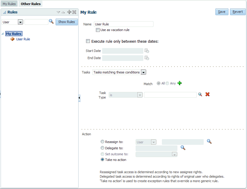

10.4 プロセス・ワークスペースでの他のユーザーまたはグループのルールの管理
管理者はルールを変更できます。この機能は、ルールに関する問題解決に役立ちます。たとえば、退職したユーザーに割り当てられていたタスクを自動的に別のユーザーまたはグループに割り当てるルールを設定できます。
別のユーザーまたはグループのルールを作成するには:
  1. プロセス・ワークスペース・ツールバーで、「プリファレンス」をクリックします。
    「プリファレンス」ペインが左側に表示されます。
  2. 「ユーザー・プリファレンス」ペインで、「ルール」をクリックします。
  3. 「他のルール」タブをクリックします。
  4. ルールを作成するユーザーまたはグループを検索します(図10-3を参照)。
    図10-3 別のユーザーまたはグループのルールの作成
    図10-3の説明が続きます
    「図10-3 別のユーザーまたはグループのルールの作成」の説明
  5. 「ユーザー・ルール」ノードまたはグループ名(グループ・ルールの場合)をクリックします。
  6. 「追加」アイコンをクリックして、ルールを作成します。
  7. ルールの情報を指定して、「保存」をクリックします(図10-4を参照)。
    図10-4 別のユーザーまたはグループのルールの定義
    図10-4の説明が続きます
    「図10-4 別のユーザーまたはグループのルールの定義」の説明

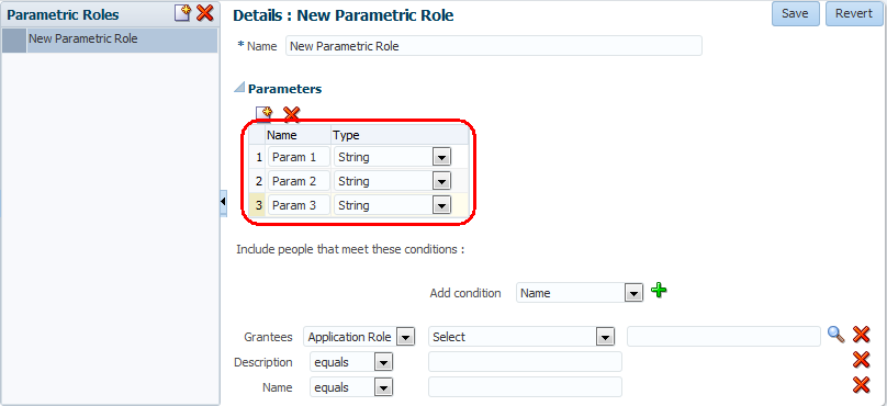

10.6.3 パラメータ・ロールの作成方法
次のステップを実行します。
パラメータ・ロールを作成するには:
  1. プロセス・ワークスペース・ツールバーで、「管理」をクリックします。
    左のペインに「管理領域」パネルが表示されます。
  2. 「パラメータ・ロール」を選択します。
    「パラメータ・ロール」パネルが右のペインに表示されます。
  3. 「パラメータ・ロール」パネルで「パラメータ・ロールの作成」をクリックします。
    これにより、編集可能な 「詳細」パネルが開きます。
  4. このパラメータ・ロールの名前を入力します。
  5. このパラメータ・ロールをタスク割当て先に添付しない場合は、ステップ6.cをスキップします。
    このパラメータ・ロールをタスク割当て先に添付する場合は、その割当て先を指定するようにパラメータを定義する必要があります。
    タスクの割当てで使用するパラメータ・ロールに対してパラメータを定義するには:
    1. 「パラメータ」を展開し、「パラメータの追加」をクリックします。
      編集可能な表を使用すると、図10-5の例のように、パラメータの名前とタイプを指定することができます。
    2. 名前とタイプを指定してパラメータを定義します。
    3. さらに別のパラメータを追加するには、「パラメータの追加」を再度クリックし、同じ手順を繰り返します。
      図10-5 パラメータの定義
      図10-5の説明が続きます
      「図10-5 パラメータの定義」の説明

    4. 「条件行の追加」をクリックして、各条件の値を指定します。
      これらの値には、次のいずれかを使用できます: (1)ユーザーの所属するアプリケーション・ロールまたはグループ、(2)ユーザーが一致する必要のある拡張ユーザー・プロパティ。拡張ユーザー・プロパティは、プロセス・ワークスペースでの拡張ユーザー・プロパティの管理で指定したものです。または、(3)タスクの割当て時にパラメータ・ロールで定義した任意のパラメータを使用できます。値の入力を開始する際は、先頭にドル記号($)を付加します。定義済パラメータのリストは、図10-6の例のように、フィールドの隣に表示されます。
      図10-6 パラメータ・ロールで使用するユーザーの条件としての定義済パラメータの選択
      図10-6の説明が続きます
      「図10-6 パラメータ・ロールで使用するユーザーの条件としての定義済パラメータの選択」の説明
    5. 1つ以上の条件を選択すると、指定した条件が、含めるユーザーのリストに表示されます。

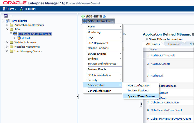

    1. Oracle Enterprise Manager Fusion Middleware Control (http://<server name>:<port number>/em/)にログインします。
    2. Farm_soainfra、SOA、soa-infra (AdminServer)を展開します
    3. 図10-7に示すように、「SOAインフラストラクチャ」、「管理」、「システムMBeanブラウザ」に移動します。
      図10-7 Enterprise ManagerでのLDAP属性のカスタマイズ
      図10-7の説明が続きます
      「図10-7 Enterprise ManagerでのLDAP属性のカスタマイズ」の説明

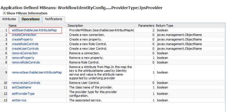

    6. 図10-9のように、「操作」タブに移動します。
      図10-9 JpsProviderの「操作」タブの表示
      図10-9の説明が続きます
      「図10-9 JpsProviderの「操作」タブの表示」の説明

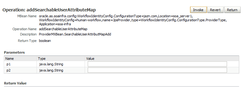

    7. 「addSearchableUserAttributeMap」操作をクリックし、必要な値を移入します(図10-10を参照)。
      • 最初のパラメータは、ユーザー属性です。
      • 2番目のパラメータは、LDAP内にマップされたプロバイダ固有の属性です。
      図10-10 addSearchableUserAttributeMapのパラメータ
      図10-10の説明が続きます
      「図10-10 addSearchableUserAttributeMapのパラメータ」の説明
    8. 「呼出し」をクリックして、変更内容を保存します。
      「属性」タブに値が表示されます。

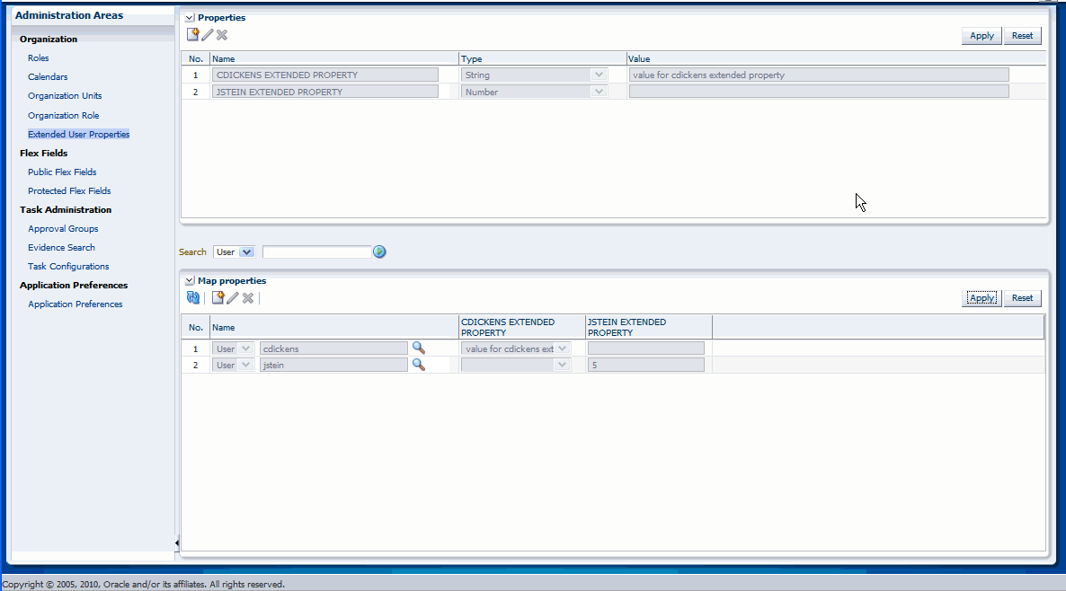

10.7 プロセス・ワークスペースでの拡張ユーザー・プロパティの管理
拡張ユーザー・プロパティはパラメータ・ロールの定義で使用されます。
拡張ユーザー・プロパティを「プロセス・ワークスペースでのパラメータ・ロールの管理」に示します。
通常、ユーザーのプロパティはOracle Internet Directoryや他のLDAPディレクトリで指定されますが、ユーザーの組織やロールに固有のプロパティがさらに必要になることも少なくありません。新しいビジネス・プロセスを作成する際、このようなプロパティがオンデマンドで追加されることがあります。そのときに、企業のグローバルなLDAPディレクトリを拡張できない場合があります。このような場合に、拡張ユーザー・プロパティが便利です。たとえば、営業担当者のロールを持つ特定のユーザーをカリフォルニアに配置するよう指定するとします。機能面から言えばロールは1つしかありませんが、このユーザーにはプロパティが関連付けられており、そのプロパティはこのユーザーに割り当てられた値を持っています。
図10-11に、「拡張ユーザー・プロパティ」ページの例を示します。
図10-11 「拡張ユーザー・プロパティ」ページの例
図10-11の説明が続きます
「図10-11 「拡張ユーザー・プロパティ」ページの例」の説明
拡張ユーザー・プロパティは、ユーザー、グループまたはロールに割り当てることができます。
拡張ユーザー・プロパティを作成する際には、次の要素を定義します。
  • プロパティ名。
  • プロパティ・タイプ。データ型は文字列、数値、日付、自由形式テキストのいずれかです。文字列データ型は列挙値です。自由形式の文字列には任意の値を使用できます。
  • 列挙(文字列データ型の場合)。
    定義時には文字列タイプのプロパティのみに値を割り当てることができ、プロパティをユーザーに関連付けるときにはそれらの値のみをユーザーに割り当てることができます。
プロパティを定義した後に、任意のユーザーに関連付けることができます。関連付けるとき、値はそのユーザーのプロパティに割り当てる必要があります。
新しいプロパティを定義できるのは管理者権限を持つユーザーのみです。
10.7.1 拡張ユーザー・プロパティを追加する手順
次のステップを実行します。
    「管理領域」パネルが表示されます。
  2. 「組織」パネルで、「拡張ユーザー・プロパティ」をクリックします。
    右のペインに、「拡張ユーザー・プロパティ」ページが表示されます。
  3. 「プロパティ」ペインで、「プロパティの追加」をクリックします。
    表にプロパティのフィールドが表示されます。1つの拡張ユーザー・プロパティには次のフィールドがあります。
    • 名前: 名前には、ユーザーまたは企業にとって意味を有するユーザー定義の任意の文字列を使用できます。大文字と小文字は区別されず、すべての名前がシステムで大文字に変換されます。
    • タイプ: 「タイプ」フィールドはドロップダウン・リストです。プロパティが組織の様々なユーザーに関連付けられるときにその値が持つことのできるデータ型を、リストから選択しておきます。
    • 値: 「値」フィールドは、プロパティに文字列データ型が割り当てられた場合にのみ意味を持ちます。この値にはカンマ区切りのリストを指定することもできます。
      その他のデータ型(数値、日付、自由形式のテキスト)の場合、プロパティに値を割り当てることはできません。
    数値、日付、自由形式テキスト・タイプのプロパティの場合、プロパティに値が割り当てられるのは、そのプロパティがユーザーに関連付けられており、割り当てる値がユーザーごとに異なる場合のみです。
  4. プロパティの指定後、「保存」をクリックします。
    このプロパティの列が「プロパティのマップ」ペインに表示されます。
10.7.2 拡張ユーザー・プロパティを変更する手順
次のステップを実行します。
拡張ユーザー・プロパティを変更するには:
    「管理領域」パネルが表示されます。
  3. 「プロパティ」ペインで、編集するプロパティを選択して「プロパティの編集」をクリックします。
    そのプロパティの行が編集可能になります。
  4. 変更を入力し、「保存」をクリックします。
10.7.3 拡張ユーザー・プロパティを削除する手順
次のステップを実行します。
拡張ユーザー・プロパティを削除するには:
ノート:
パラメータ・ロールによってすでに使用されている拡張ユーザー・プロパティを削除すると、そのロールを管理する際にエラーが発生します。
    「管理領域」パネルが表示されます。
  3. 「プロパティ」ペインで、削除するプロパティを選択して「プロパティの削除」をクリックします。
    「削除の確認」ダイアログ・ボックスに、プロパティを削除すると、関連ユーザー(存在する場合)からこのプロパティの関連付けが解除されるという警告が表示されます。続行する場合は、「はい」をクリックします。
  4. 「プロパティ」ペインで、「保存」をクリックします。
10.7.4 拡張ユーザー・プロパティをユーザーに関連付ける手順
次のステップを実行します。
拡張ユーザー・プロパティをユーザーに関連付けるには:
  1. このプロパティを関連付けるユーザーを指定するには、「プロパティのマップ」ペインで「ユーザーの追加」をクリックします。
    「ユーザー」フィールドが開きます。
  2. ユーザーを指定します。
    それには、ユーザーIDをフィールドに入力するか、または、「ユーザーの選択」をクリックし、表示される「アイデンティティ・ブラウザ」ウィンドウでユーザーの検索を実行して「OK」をクリックします。
  3. プロパティが文字列型の場合は、「プロパティのマップ」ペインのプロパティの列から、このユーザーに割り当てるプロパティを選択します。
    プロパティが数値の場合は、テキスト・フィールドに適切な値を入力します。
    ノート:
    「すべて」チェック・ボックスを選択すると、文字列プロパティに定義されているすべての値を特定のユーザーに割り当てるという意味になります。これは、システムで定義されているすべてのプロパティをユーザーに割り当てるという意味ではありません。「すべて」チェック・ボックスの目的は、文字列タイプのプロパティと自由形式テキスト・タイプのプロパティの場合にユーザーに複数の値を割り当てることができるという事実を踏まえて理解する必要があります。文字列タイプのプロパティの場合、ユーザーに割り当てることのできる値はプロパティ自体の定義時に列挙されており、「すべて」チェック・ボックスを使用すると、すべての値を1人のユーザーに一度に割り当てることができます。自由形式テキスト・タイプのプロパティには、値が定義されていません。自由形式テキスト・タイプのプロパティをユーザーに関連付ける際、そのプロパティに複数の値を割り当てるには、複数の値をカンマで区切って入力してください。
  4. ユーザーへのプロパティのマップ後、「プロパティのマップ」ペインで「保存」をクリックします。

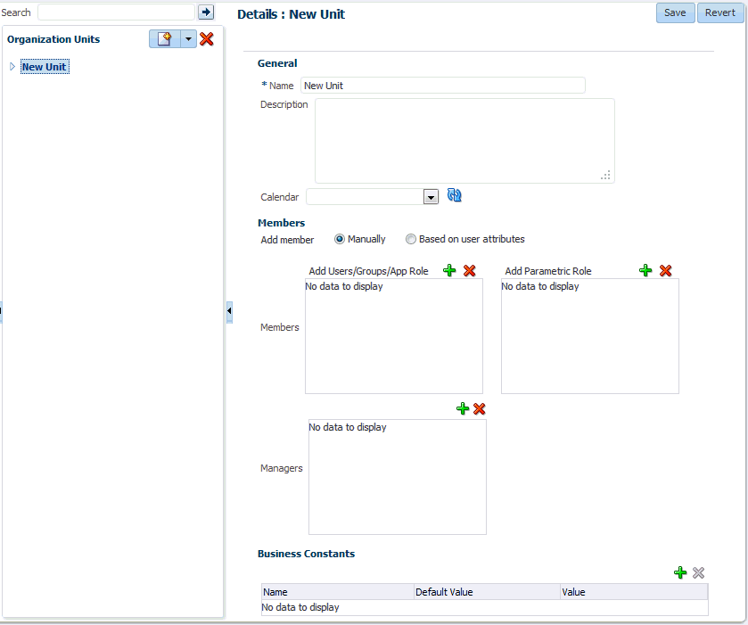

10.8 プロセス・ワークスペースでの組織単位の管理
組織単位は、組織内の部や課を表します。組織単位に子の組織単位を含め、自社組織に対応した階層を作成できます。
組織単位を作成する際には、次の要素を定義します。
  • 「一般」のパラメータ - 組織単位名、コメント、カレンダーなど
  • メンバー - 組織単位のメンバー(ユーザー、グループ、アプリケーション・ロールまたはパラメータ・ロールを含めることができます)。これらは「アイデンティティ・ブラウザ」で指定して追加するか、ユーザー属性に基づいて追加できます。
  • ビジネス定数 - 事前定義されたビジネス・パラメータへのリンク。
組織単位にプロセスを関連付けた場合、そのプロセスとそこから開始されるタスクは、その組織単位および子のメンバーのみが表示できます。
ノート:
デフォルトでは、マネージャは組織単位のメンバーではありません。プロセスとプロセス内のタスクを確認するには、マネージャを組織単位に追加する必要があります。
組織単位にプロセスが関連付けられている場合、そのプロセスから開始されるタスクは、組織単位に関連付けられたビジネス・カレンダを使用できます。詳細は、「プロセス・ワークスペースでのカレンダの管理」を参照してください。
10.8.1 組織単位を作成する手順
次のステップを実行します。
組織単位を作成するには:
    「管理領域」パネルが表示されます。
  2. 「組織」の下で、「組織単位」をクリックします。
    「組織単位」パネルが表示されます。
  3. 「組織単位の追加」リストから、「ルート組織単位」または「子組織単位」を選択します。
    「組織単位の作成」ダイアログ・ボックスが表示され、組織単位名を入力するように求められます。
  4. 組織単位名を入力し、「OK」をクリックします。
    図10-12に示すように、「組織単位」リストに新しい組織単位が表示されます。
    「メンバー」セクションに表示されるコントロールは、「メンバーの追加」コントロールが「手動」に設定されているか、「ユーザー属性に基づく」に設定されているかに応じて変わります。
    図10-12 組織単位の追加
    図10-12の説明が続きます
    「図10-12 組織単位の追加」の説明
  5. 右のペインにある、新しい組織単位の「詳細」セクションで、次のことを行います。
    1. 「一般」セクションで、新しく作成する組織単位の説明を「説明」に入力します(省略可能)。
    2. 「カレンダ」リストから、この組織単位に関連付けるカレンダ・ルールを選択します。
      カレンダ・ルールの追加の詳細は、「プロセス・ワークスペースでのカレンダの管理」を参照してください。
  6. メンバーを手動で追加する場合は、「メンバーの追加」の値として「手動」を選択します。「メンバー」セクションが変更され、「メンバー」および「マネージャ」コントロールが表示されます。
    1. 「メンバー」セクションで、メンバーを追加します。
      「メンバーの選択」ダイアログ・ボックスが表示され、この組織単位に追加するユーザーまたはグループを検索するように求められます。
    2. 追加するユーザーまたはグループの名前を入力し、「検索」をクリックします。
      「使用可能」列から追加する1つ以上のメンバーを選択し、矢印ボタンを使用して、「選択済」列にそれらを移動します。「OK」をクリックします。追加したメンバーが「メンバー」ウィンドウに表示されます。
    3. 「パラメータ・ロールの追加」で、「新規メンバーの追加」をクリックします。
      「メンバーの選択」ダイアログが表示され、パラメータ・ロールを選択するように求められます。「OK」をクリックします。追加したパラメータ・ロールが、「パラメータ・ロール」ウィンドウに表示されます。
    4. 同様に、「マネージャ」ウィンドウで、「新規マネージャの追加」をクリックします。
      「マネージャの選択」ダイアログ・ボックスが表示され、この組織単位に追加するユーザーまたはグループを検索するように求められます。
    5. 追加するマネージャの名前を入力し、「検索」をクリックします。
      「使用可能」列から追加する1つ以上のマネージャを選択し、矢印ボタンを使用して、「選択済」列にそれらを移動します。「OK」をクリックします。追加したマネージャが「マネージャ」ウィンドウに表示されます。
  7. 論理的な検索を使用してメンバーを追加する場合は、「メンバーの追加」の値として「ユーザー属性に基づく」を選択します。「メンバー」セクションが変更され、「名前」および「次と等しい」コントロールが表示されます。
    1. 「名前」ドロップダウンからユーザー属性を指定します。
    2. 「次と等しい」テキスト入力ボックスで、検索条件を指定します。選択したユーザー属性が検索条件に一致するメンバーが、組織単位に追加されます。
  8. 「ビジネス定数」領域で、組織単位と関連付け、ビジネス定数として機能させる、任意のビジネス・パラメータを追加します。「ビジネス定数の追加」をクリックし、「ビジネス・パラメータの選択」ダイアログ・ボックスから目的のアイテムを選択します。
  9. 「保存」をクリックします。
