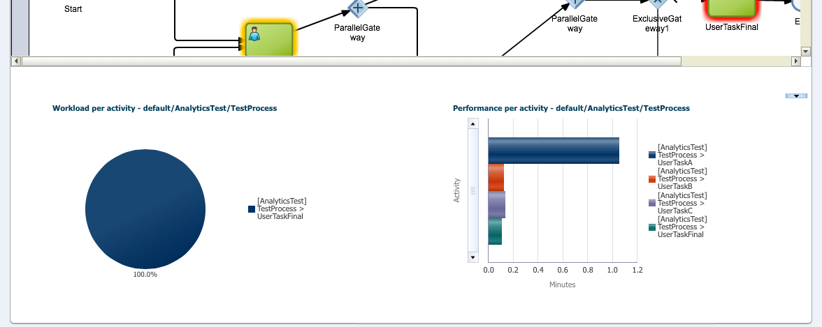

パフォーマンス・グラフを表示するには、「プロセス・モニター」ダッシュボードの右下隅にあるペインのサイズを元に戻すをクリックします。これにより、図6-2のようなパフォーマンス・グラフ・ペインが表示されます。
図6-2 「プロセス・モニター」ダッシュボードのパフォーマンス・グラフ
図6-2の説明が続きます
「図6-2 「プロセス・モニター」ダッシュボードのパフォーマンス・グラフ」の説明
提供されるグラフは、「アクティビティごとのワークロード」と「アクティビティごとのパフォーマンス」の2つです。グラフ要素をクリックすると、それらの詳細を表示できます。これらは、「標準ダッシュボードの使用」で説明するグラフに似ています。

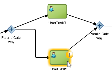

問題が発生しているアクティビティの詳細を表示するには、そのアクティビティの上にマウスを置き、表示された情報アイコンをクリックします(図6-3を参照)。

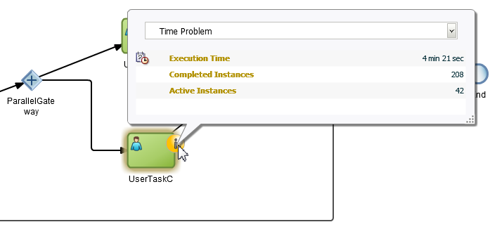

アクティビティの詳細は、アクティビティ詳細ダイアログに表示されます。異なるタイプの詳細を選択するには、ドロップダウン・リストからタイプを選択します。

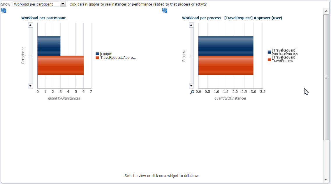

6.3.1.1 参加者ワークロード・ダッシュボード
図6-5は、参加者ワークロード・ダッシュボードの例を示しています。
図6-5 参加者ワークロード・ダッシュボード
図6-5の説明が続きます
「図6-5 参加者ワークロード・ダッシュボード」の説明
参加者ワークロード・ダッシュボードの左パネルには、すべてのプロセスにわたって各参加者で完了待ちのアクティブ・インスタンスの合計数が表示されます。特定の参加者のチャートに移動すると、右パネルに、選択した参加者または選択したロールで完了待ちのアクティブ・インスタンスの合計数がプロセス別に表示されます。最後のドリルダウンには、選択した参加者または選択したロールおよびプロセスで完了待ちのアクティブ・インスタンスが表示されます。

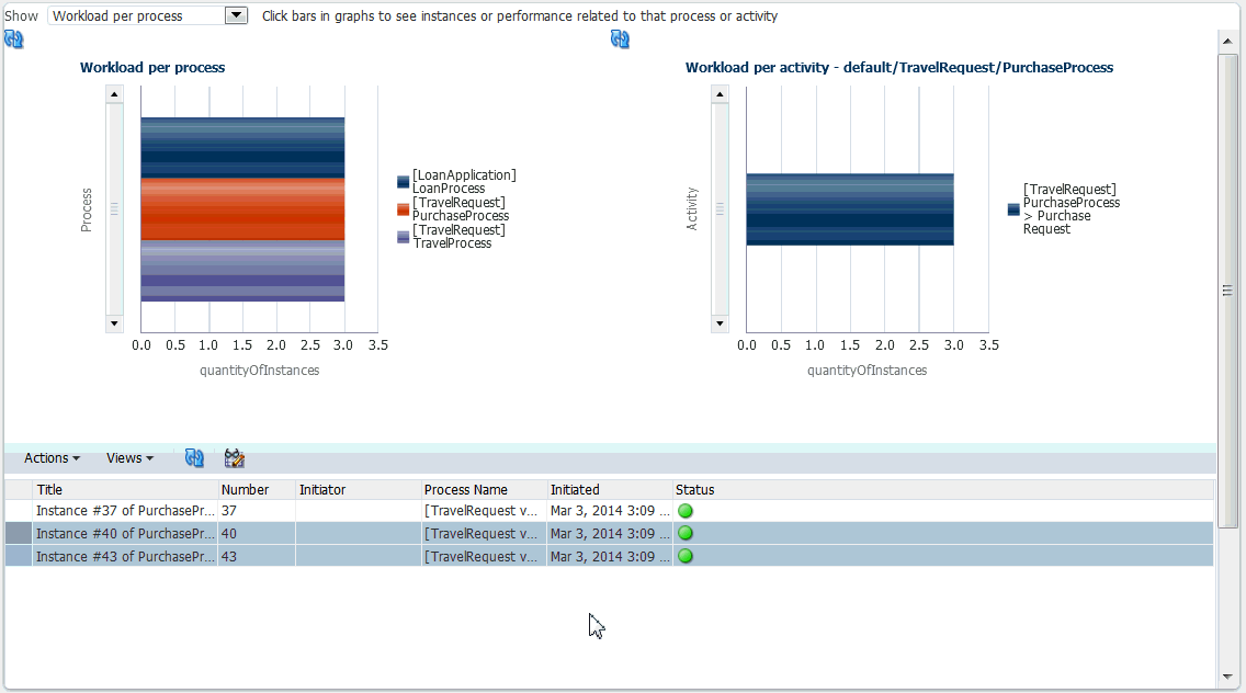

6.3.2.1 プロセス・ワークロード・ダッシュボード
図6-6は、プロセス・ワークロード・ダッシュボードを示しています。
図6-6 プロセス・ワークロード・ダッシュボード
図6-6の説明が続きます
「図6-6 プロセス・ワークロード・ダッシュボード」の説明
プロセス・ワークロード・ダッシュボードの左パネルには、プロセスごとに完了待ちのアクティブ・インスタンスの合計数が表示されます。特定のプロセスに移動すると、右パネルに、選択したプロセスのアクティビティで完了待ちのアクティブ・インスタンスの合計数が表示されます。最後のドリルダウンには、選択したアクティビティおよびプロセスで完了待ちのアクティブ・インスタンスが表示されます。
