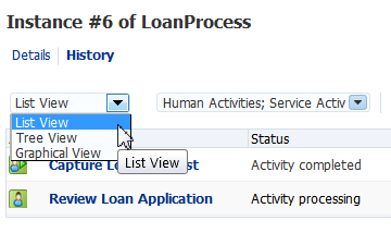

作業アイテムの「詳細」パネルの「履歴」セクションには監査詳細が含まれており、リスト・ビュー、ツリー・ビュー、またはグラフィカル・ビューという3つの異なる方法で表示できます。このビューは、「履歴」の左上隅にあるドロップダウン・リストから選択します(図3-2参照)。
図3-2 「履歴」ビューの選択
図3-2の説明が続きます
「図3-2 「履歴」ビューの選択」の説明

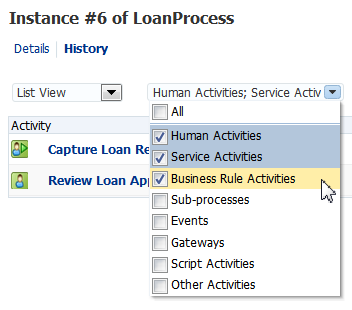

表示するアクティビティ、サブプロセス、ゲートウェイまたはイベントのタイプを選択できます。これを行うには、図3-3に示すように、「履歴」セクションの上部のリストから選択します。
図3-3 履歴の詳細のアクティビティの選択
図3-3の説明が続きます
「図3-3 履歴の詳細のアクティビティの選択」の説明

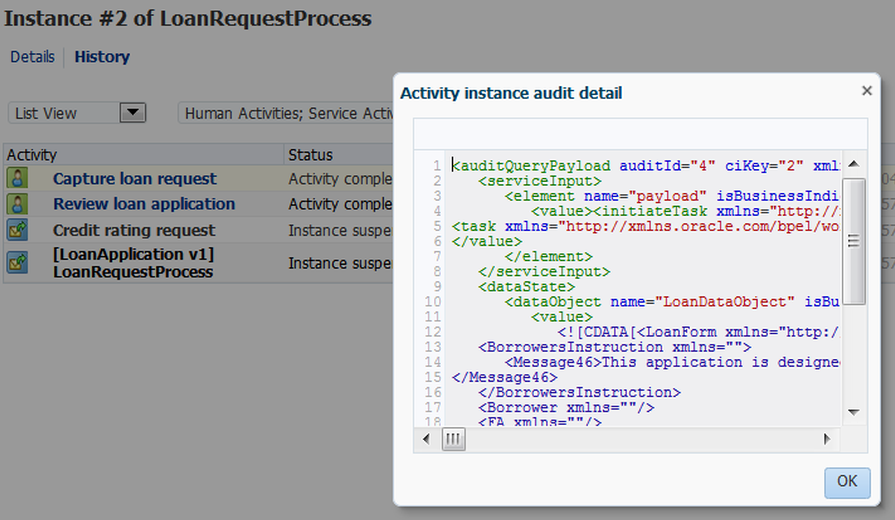

管理者またはプロセス所有者で、選択したアクティビティに入力または出力ペイロードが含まれる場合、そのアクティビティの入力または出力メッセージを表示できます。これを行うには、アクティビティを選択して、「入力メッセージ」または「出力メッセージ」をクリックします。図3-4に示すように、メッセージがポップアップで表示されます。
図3-4 アクティビティの入力および出力メッセージの表示
図3-4の説明が続きます
「図3-4 アクティビティの入力および出力メッセージの表示」の説明
