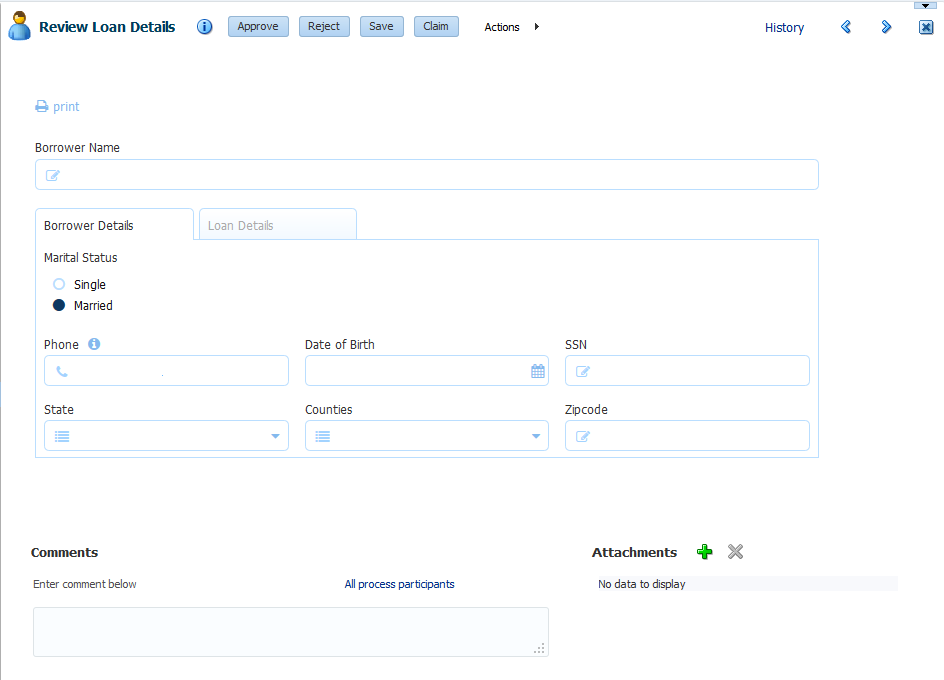

タスクを申告するには、タスクの「詳細」ページを開き、「申告」ボタンをクリックします。図2-1は、上部中央に「申告」ボタンが表示された「タスクの詳細」ページを示しています。
タスクをリリースするには、そのタスクを「タスクの詳細」ページで開き、「アクション」リストから「リリース」を選択します。

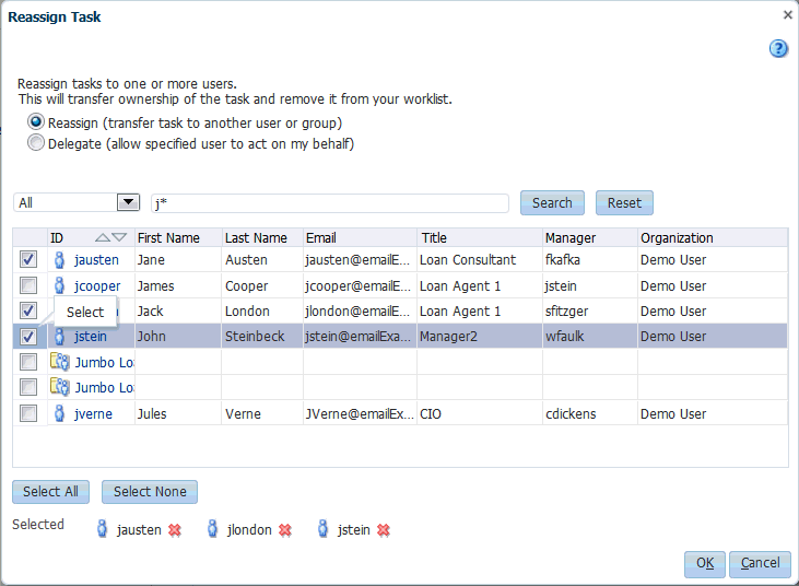

2.3 プロセス・ワークスペースでのタスクの再割当てと委任
休暇を取るときにタスクを他の従業員に再割当てしたり、タスクを管理アシスタントに委任することが必要になる場合があります。
タスクを再割当てまたは委任するには:
  1. プロセス・ワークスペースのタスク・リストで、タスクを選択します。
    タスクが「タスクの詳細」ペインに表示されます。
  2. 「タスクの詳細」ペインで、「アクション」リストから「再割当て」を選択します。
    「タスクの再割当」ダイアログ・ボックスが表示されます。
  3. 「再割当て」または「委任」のいずれかを選択します。
    「委任」は「再割当て」とは異なり、委任先の権限は委任元の権限に基づいています。この機能は、たとえば、マネージャのアシスタントが使用できます。
  4. 図2-3に示すように、ユーザーまたはグループ名を入力するか、参照して選択します。ワイルドカードとしてアスタリスク(*)を使用できます。
    図2-3 タスクの再割当て
    図2-3の説明が続きます
    「図2-3 タスクの再割当て」の説明
    スーパーバイザはいつでも直属の部下にタスクを再割当てできます。
  5. 再割当て先のユーザーまたはグループを選択し、「OK」をクリックします。
    タスクは、複数のユーザーまたはグループに再度割り当てることができます。いずれかの割当て先がタスクを申告する必要があります。

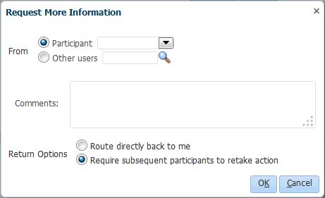

  2. 「タスクの詳細」ペインで、「アクション」リストから「情報のリクエスト」を選択します。
  3. 図2-4に示すように、タスクの参加者または別のユーザーに情報をリクエストします。
    図2-4 過去の承認者または別のユーザーに対する詳細情報のリクエスト、またはタスクのプッシュバック
    図2-4の説明が続きます
    「図2-4 過去の承認者または別のユーザーに対する詳細情報のリクエスト、またはタスクのプッシュバック」の説明

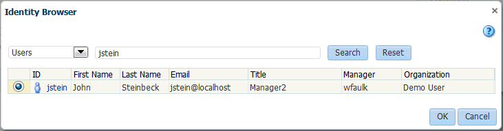

    「検索」アイコンを使用してユーザー名を検索すると、図2-5に示すように、「認証ブラウザ」が表示されます。
    図2-5で、「ID」列の識別子jsteinはリンクになっています。このリンクをクリックすると「詳細」ウィンドウが開き、このユーザーの情報が表示されます。
    ノート:
    マルチテナント環境の場合、ユーザーの検索はユーザー識別子のみで行い、テナント識別子では行わないでください。たとえば、ユーザー識別子がjsteinで、テナント識別子がcompany_name.jsteinの場合、jsteinを使用して検索します。
  4. コメントを追加します。
  5. 次のいずれかを選択します:
    • 直接自分にルーティング
    • 後の参加者によるアクションの再実行が必要(ユーザーが情報を送信した後、以前の承認者は再度タスクを承認する必要があります)
  6. 「OK」をクリックします。

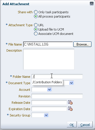

2.5.2 タスクに添付を追加する方法
タスクに添付を追加することができます。ただし、タスクをケースに関連付けた後は、タスク・ユーザー・インタフェースを使用してドキュメントをヒューマン・タスクに追加できません。
タスクに添付を追加するには:
  2. 「タスクの詳細」ページの「添付」セクションで、「追加」をクリックします。
    「添付の追加」ダイアログ・ボックスが表示されます。
  3. 「添付の追加」ダイアログ・ボックスで、添付を共有するユーザーについて次のいずれかを選択します。
    • タスク参加者のみ。この特定のタスクの以前または将来の割当て先と添付を共有するオプションです。
    • すべてのプロセス参加者。このオプションは、タスクの割当て先であるかどうかに関係なく、プロセスのすべての参加者と添付を共有します。
  4. 添付タイプを選択し、ファイルの場所を指定します。
    Oracle WebCenter Contentを使用しないタスクの場合は、次のオプションが表示されます。
    • URL。このオプションを選択すると、ファイルの名前とURLを指定するフィールドが開きます。
    • デスクトップ・ファイル。このオプションを選択すると検索フィールドが開き、ここからコンピュータ上のファイルを参照できます。

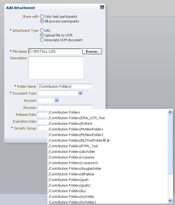

    Oracle WebCenter Contentを使用するタスクの場合は、次のオプションが表示されます。
    • UCMへのファイルのアップロード。このオプションを選択すると、デスクトップ・ファイルがOracle WebCenter Contentにアップロードされます。このオプションを選択すると、別のダイアログ・ボックスで、タスクのモデル化方法に応じて次の一部またはすべてを入力するように求められます。
      • 説明(オプション)
      • フォルダ名: 添付がアップロードされるWebCenter Contentサーバーのフォルダ。WebCenter Contentサーバーの完全なフォルダ・パスを入力する必要があります。WebCenter Contentでコントリビューション・フォルダ・レベルを表示するには、図2-6に示されているように、スラッシュ(/)を使用します。コントリビューション・フォルダ・レベル内の宛先フォルダのリストを表示するには、図2-7に示すように、スラッシュ(/)を入力します。
        図2-6 Oracle WebCenter Contentへの添付のアップロード
        図2-6の説明が続きます
        「図2-6 Oracle WebCenter Contentへの添付のアップロード」の説明
        図2-7 有効な宛先フォルダ
        図2-7の説明が続きます
        「図2-7 有効な宛先フォルダ」の説明
      • ドキュメント・タイプ: このリストから、WebCenter Contentドキュメント・タイプを選択します。
      • アカウント(オプション): このリストから、アカウント名を選択します。
      • リビジョン(オプション): リビジョンの整数の番号を入力します。
        ノート:
        リビジョン番号には整数のみを入力してください。UCMでは、それ以外のタイプのリビジョン番号は許可されません。
      • リリース日(オプション): ドキュメントがリリースされる日付を選択します。このWebCenter Contentドキュメントは、この日付より前にWebCenter Contentユーザーに表示されません。
      • 有効期限(オプション): ドキュメントが期限切れになる日付。このWebCenter Contentドキュメントは、この日付をすぎるとWebCenter Contentユーザーに表示されなくなります。
      • セキュリティ設定:
    • UCMドキュメントの関連付け。このオプションを選択すると、ドキュメントIDの入力を求める別のダイアログ・ボックスが開きます。望遠鏡のアイコンをクリックして検索し、検出した後に、「OK」をクリックします。
  5. 「OK」をクリックします。

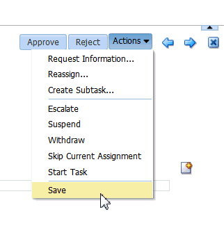

  6. 図2-8に示すように、「タスクの詳細」ペインの「アクション」リストから「保存」を選択します。
    図2-8 タスクへの添付の保存
    図2-8の説明が続きます
    「図2-8 タスクへの添付の保存」の説明

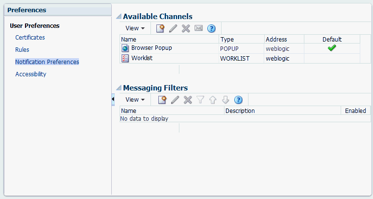

2.6 プロセス・ワークスペースでのルール、休暇期間および通知プリファレンスの設定
ルールは、特定のタスク・タイプか、ユーザーまたはグループに割り当てられたすべてのタスクに対して実行されます。
ルールを設定するには、プロセス・ワークスペースのグローバル・ツールバーから、「プリファレンス」を選択します。図2-9のように、「プリファレンス」ウィンドウが表示されます。

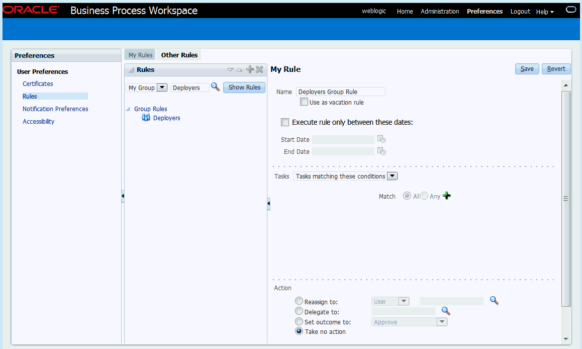

2.6.2 プロセス・ワークスペースでグループ・ルールを作成する方法
ノート:
タスク・タイプ・ブラウザでは、NLS文字列を使用したタスク名およびカテゴリの検索はサポートされていません。
グループ・ルールの作成はユーザー・ルールの作成に類似していますが、ログイン・ユーザーが管理するグループのリストが追加されています。次に、グループ・ルールの例を示します。
  • 特定の顧客からのタスクをグループのメンバーに割り当てます。
  • ラウンド・ロビン割当てを使用して、タスク割当てをグループの各メンバーに確実に均等配分します。
  • グループ内で最もビジーでないメンバーに、高優先度のタスクを確実にルーティングします。
グループ・ルールを使用して、次のアクションを実行します。
  • メンバーへの割当ての経由先: 割当てを取得するグループ・メンバーを決定するための基準を指定できます。この動的割当て基準には、ラウンド・ロビン割当て、最もビジーでないグループ・メンバーへの割当て、または最も生産性の高いグループ・メンバーへの割当てを含めることができます。また、タスクをグループ内のユーザーに割り当てるためのカスタム関数も追加できます。
  • 割当て先: ユーザー・ルールと同様に、直属の部下またはグループにタスクを割り当てられます。BPMWorkflowReassignロールを付与されているユーザーは、自分の管理階層外の任意のユーザーまたはグループにタスクを再割当てできます。
  • アクションを実行しない: ユーザー・ルールと同様に、より一般的なルールの実行を防止する条件を指定してルールを作成できます。
グループ・ルールを作成するには:
  1. プロセス・ワークスペースのグローバル・ツールバーから、「プリファレンス」を選択します。
    「プリファレンス」ペインが表示されます。
  2. 「ユーザー・プリファレンス」領域で、「ルール」をクリックします。
    右のペインに、「ルール」ページおよび「他のルール」ページが表示されます。「ルール」ページが選択されています。
  3. 「他のルール」タブをクリックします。
  4. リストから「グループ」を選択します。

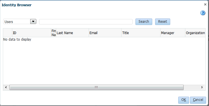

  5. グループ名を入力して「ルールの表示」をクリックするか、「検索」アイコンをクリックしてグループ名を検索した後、「ルールの表示」をクリックします。
    グループ名を検索した場合、グループを検索し、選択するための「アイデンティティ・ブラウザ」ダイアログ・ボックスが開きます。
  6. 図2-10のように、「グループ・ルール」ノードの下のグループ名を選択し、「新規ルールの追加」をクリックします。
    図2-10 グループ・ルールの作成
    図2-10の説明が続きます
    「図2-10 グループ・ルールの作成」の説明
  7. 「次の期間のみルールを実行」を選択し、ルールの実行期間を指定します。
  8. 「タスク」リストから「すべてのタスク」または「これらの条件に一致するタスク」を選択します。
    「すべてのタスク」を選択した場合、条件を選択する必要はありません。「これらの条件に一致するタスク」を選択した場合、「条件の追加」をクリックして条件を指定します。これらの条件について表1-9で説明します。
    これらの条件により、ルールで優先度1のタスクのみを処理するように指定したり、特定のユーザーによって作成されたタスクを処理するように指定するなど、ルールの詳細を定義できます。標準タスク属性や特定のタスクにマップされた任意のマップ済属性に基づいて条件を作成できます。詳細は、マップ済属性の指定方法を参照してください。
  9. 「アクション」領域で、実行するアクションを選択します。ユーザー・ルールでは、次のアクションが実行されます。
    • 再割当て先: 直属の部下またはグループにタスクを再割当てできます。BPMWorkflowReassignロールを付与されているユーザーは、タスクを任意のユーザーまたはグループに再割当てできます。
    • 委任先: 任意のユーザーまたはグループに委任できます。タスクを完了するためのアクセス権または権限は、タスクの委任元ユーザーに従って決定されます(その後の委任または再割当てがあっても、引き続き委任元ユーザーに従って決定されます)。
    • 結果の設定先: ワークフロー・タスクが自動結果(タスクの承認または却下など)用に設計されている場合は、その結果を指定できます。ルールは特定のタスク・タイプを対象とする必要があります。ルールの対象がすべてのタスク・タイプの場合、このオプションは表示されません。
    • アクションを実行しない: このアクションを使用すると、より一般的な他のルールの適用を防止できます。たとえば、アクションが不要な融資申請を除いて、休暇中のすべてのタスクを別のユーザーに再度割り当てるには、2つのルールを作成します。第1のルールでは、融資申請に対してアクションを実行しないように指定し、第2のルールでは、すべてのタスクを別のユーザーに再度割り当てるように指定します。第1のルールによって、融資申請に対する再割当てが防止されます。
  10. 「保存」をクリックします。

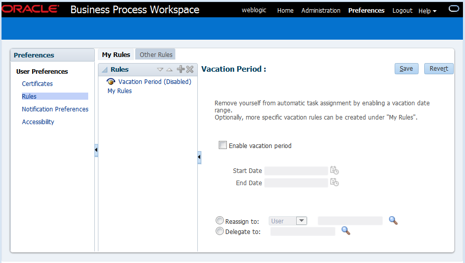

2.6.3 プロセス・ワークスペースで休暇期間を有効にする方法
休暇期間を設定し、指定した期間の自動タスク割当てを休止できます。
休暇ルールはTo Doタスクには適用されません。
休暇期間と同期する休暇ルールを設定する手順は、プロセス・ワークスペースでのユーザー・ルールの作成方法を参照してください。
休暇期間を有効にするには:
    中央のペインに、「ルール」ペインが表示され、「ルール」ページが選択されています。「ルール」ペインの右側に、「休暇期間」ペインが表示されます(図2-11を参照)。
    図2-11 ルール - 休暇期間
    図2-11の説明が続きます
    「図2-11 ルール - 休暇期間」の説明
  3. 「休暇期間の有効化」をクリックします。
  4. 開始日と終了日を指定します。
  5. 「再割当て先:」または「委任先:」のいずれかを選択します。検索アイコンを使用してユーザーを検索すると、「アイデンティティ・ブラウザ」ダイアログ・ボックス(図2-12を参照)が表示されます。

    ユーザーを検索して選択し、「OK」をクリックします。
  6. 「保存」をクリックします。
    休暇期間が有効になります。

  1. jsteinとしてワークリストにログインし、「プリファレンス」ページに移動します。
  2. 次に示すように、「休暇期間」が無効になっていることを確認します。
    休暇期間無効
  3. 「ルール」をクリックし、「新規ルールの追加 +」をクリックします。
  2. 「ユーザー・プリファレンス」領域で、「通知プリファレンス」をクリックします。
  3. 「使用可能なチャネル」を展開します。
    「使用可能なチャネル」リストが表示され(図2-13)、次の情報が表示されます。
    • 名前: メッセージング・チャネルの名前。
    • タイプ: メッセージング・チャネルのタイプ(電子メール、SMSなど)。
    • アドレス: チャネルのアドレス(電話番号、電子メール・アドレスなど)。
    • デフォルト: このチャネルがデフォルトのメッセージング・チャネルかどうかを指定します。
    図2-13 使用可能なチャネルとメッセージング・フィルタ
    図2-13の説明が続きます
    「図2-13 使用可能なチャネルとメッセージング・フィルタ」の説明
  4. 「表示」→「列」をクリックして、表示または非表示の列を選択します。
    また、「表示」→「列の並替え」の順にクリックしてダイアログを表示し、表示されている列を並べ替えることもできます。
    メッセージング・チャネルの名前とアドレスは、基礎となるアイデンティティ・ストア(Oracle Internet Directoryなど)から取得されます。

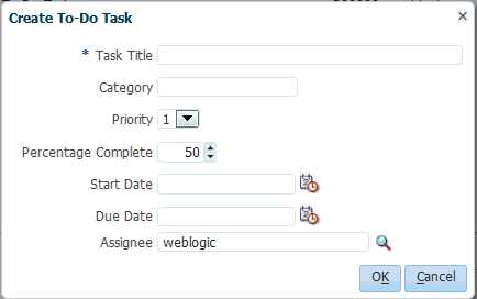

2.7 プロセス・ワークスペースでのTo Doタスクの作成
自分または他のユーザーにTo-Doタスクを作成できます。To-Doタスクはビジネス・タスクに関連付けられていません。
自分または他のユーザーの最上位レベルのTo-Doタスクを作成するには、図2-15に示す「To-Doタスクの作成」ダイアログを使用します。
図2-15 「To-Doタスクの作成」ダイアログ・ボックス
図2-15の説明が続きます
「図2-15 「To-Doタスクの作成」ダイアログ・ボックス」の説明
To Doタスクは、割当て先の「受信ボックス」に表示されます。
To Doタスクは、再割当てやエスカレートなどの操作、および削除(論理削除)とパージ(物理削除)が可能です。タスクに対して再割当てやエスカレートなどの操作を実行しても、子To-Doタスクの割当てには影響しません。To-Doタスクが完了した後は、その完了率を100%未満にリセットできます。
割当てルール(休暇ルールなど)はTo Doタスクには適用されません。To-Doタスクに対してビジネス・ルールを指定することはできません。
To Doタスクを作成するには:
  1. 「アクション」リストから「To-Doタスクの作成」を選択します。
  2. 「To-Doタスクの作成」ダイアログ・ボックス(図2-15を参照)で、次の詳細を入力します。
    • タスクのタイトル: わかりやすい内容を入力します。
    • カテゴリ: わかりやすい内容を入力します。
    • 優先度: 1(最高)から5(最低)の間で選択します。
    • 完了したパーセンテージ: この属性は、タスクの完了状況を示します。完了すると、この属性に100%が設定されます。
    • 開始日: タスクの開始日。
    • 期日: この期日は期限切れではありません。
      期日を過ぎたタスクも参照できます。開始日は現在の日付である必要はありません。
    • 割当て先: 自分または他のユーザーを割り当てることができます。
  3. 「OK」をクリックします。

2.8.2 「アクション」リストからサブタスクを作成
  1. タスク・リストからタスクを選択します。
  2. 「アクション」リストから「サブタスクの作成」を選択します。
    図2-16に示すように、「サブタスクの作成」ダイアログ・ボックスが表示されます。
    図2-16 「サブタスクの作成」ダイアログ・ボックス - タスク・リスト
    図2-16の説明が続きます

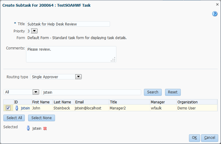

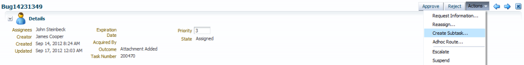

2.8.3 既存のタスクからサブタスクを作成
  2. 図2-17に示すように、「タスクの詳細」ペインの「アクション」リストから「サブタスクの作成」を選択します。
    図2-17 「タスクの詳細」ページからのサブタスクの作成
    図2-17の説明が続きます
    「図2-17 「タスクの詳細」ページからのサブタスクの作成」の説明
    図2-18に示すように、「サブタスクの作成」ダイアログ・ボックスが表示されます。
    図2-18 「サブタスクの作成」ダイアログ・ボックス - 「タスクの詳細」ページ
    図2-18の説明が続きます
    「図2-18 「サブタスクの作成」ダイアログ・ボックス - 「タスクの詳細」ページ」の説明
  3. 「サブタスクの作成」ダイアログ・ボックスで、サブタスクを定義し、必要な場合は次の詳細を入力します。
    • タイトル: わかりやすい内容を入力します(必須フィールド)。
    • 優先度: 1(最高)から5(最低)の範囲から選択します。
    • コメント: わかりやすい内容を入力します。
    • ルーティング・タイプ: 「単一の承認者」、「グループ投票」または「単一承認者のチェーン」を選択します。
      これらのオプションの詳細は、プロセス・ワークスペースでのタスクのルーティングを参照してください。
    • ユーザー名またはグループ名を入力するか検索し、ユーザー名またはグループ名の隣にあるチェック・ボックスを選択して承認者を選択します。
  4. サブタスクの指定が完了したら、「サブタスクの作成」ダイアログ・ボックスで「OK」をクリックします。
    これによってタスク・リストがリフレッシュされます。タスクを選択すると、「タスクの詳細」ページに「サブタスク」セクションが表示されるようになり、そのタスクについて作成したサブタスクの詳細が示されます。

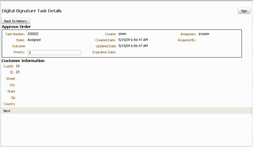

署名ポリシーがあるタスクを操作すると、図2-19に示すように、「署名」ボタンが表示されます。
図2-19 デジタル署名タスク詳細
図2-19の説明が続きます
「図2-19 デジタル署名タスク詳細」の説明
デジタル署名タスクに証明書を使用するには、まずプロセス・ワークスペースでのデジタル証明書の指定の説明に従って証明書をアップロードする必要があります。

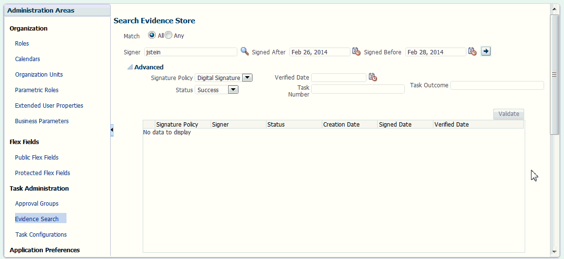

エビデンス・ストアは、図2-22に示すように検索できます。
図2-22 エビデンス・ストア
図2-22の説明が続きます
「図2-22 エビデンス・ストア」の説明

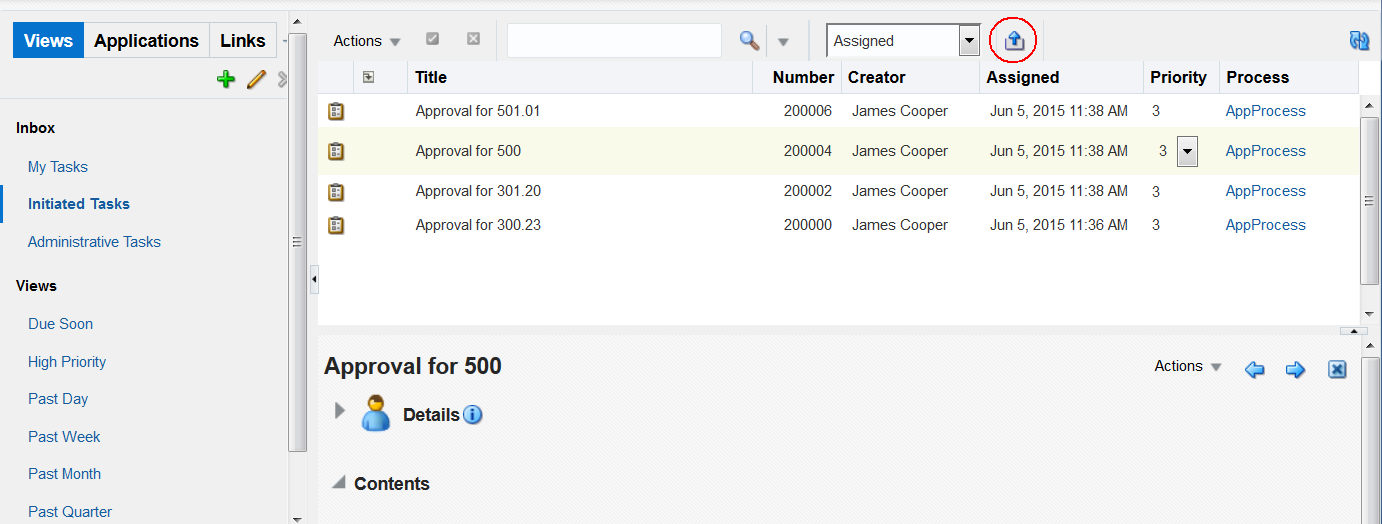

2.13 Microsoft Excelへのタスクのエクスポート
選択したビューに基づいて、タスクをExcelにエクスポートできます。
エクスポートによって、選択したビューに表示されているすべての行と列がダウンロードされます。たとえば、「ユーザー・タスク」ビューを選択した場合、16個のタスクがダウンロードされます。「管理タスク」ビューを選択した場合は、図2-23に示すように、49,694個のタスクがダウンロードされます。
図2-23 タスク・ビュー
図2-23の説明が続きます
「図2-23 タスク・ビュー」の説明
2.13.1 Excelへのタスクのエクスポート方法
ログインしているすべてのユーザーがタスクをエクスポートできます。
タスクをエクスポートするには:
  1. リストから適切なビューを選択します。
  2. 「エクスポート」ボタン「エクスポート」ボタン。をクリックします
  3. フォルダの場所を選択し、ダウンロード用のファイル名を入力して「保存」をクリックします。
  4. ファイルをExcelで開いてダウンロードされたタスクを表示します。

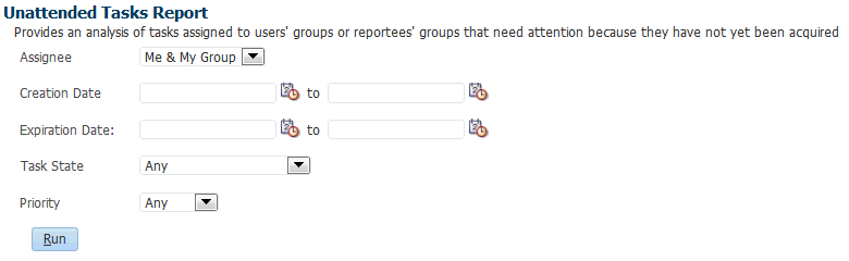

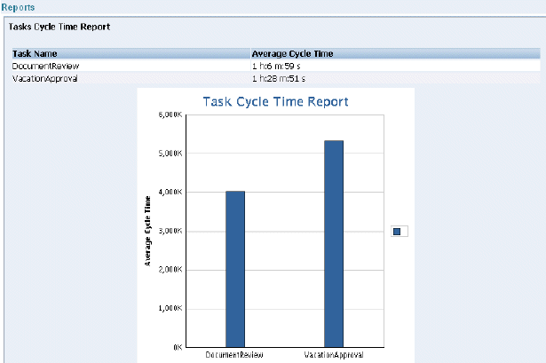

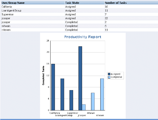

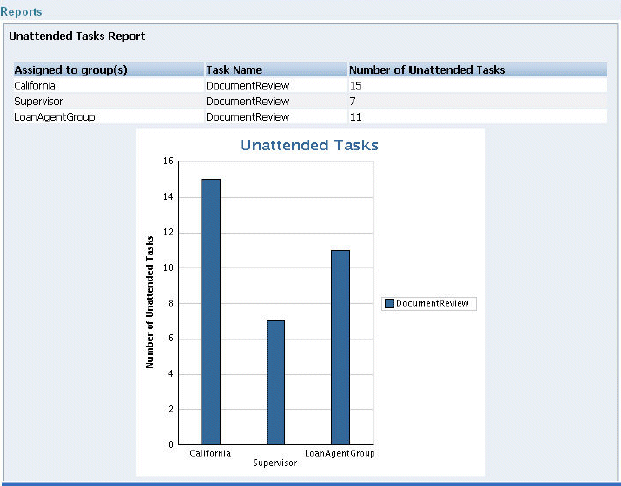

2.14 ワークリスト・レポートの作成
ワークリスト・レポートには、「不参加タスク・レポート」、「タスクの優先度レポート」、「タスクのサイクル・タイム・レポート」、「タスクの生産性レポート」および「タスク時間分布レポート」が含まれます。
表2-3に、タスク分析に使用できるワークリスト・レポートを示します。
表2-3 ワークリスト・レポートのタイプ
レポート名 説明 入力パラメータ
不参加タスク
このレポートでは、ユーザーのグループまたは報告先のグループに割り当てられたタスクの中で、まだ獲得されていないタスク(不参加タスク)が分析されます。
  • 割当て先: (必須)このオプションでは、ユーザーのグループに割り当てられたタスク(グループ)、報告先のグループに割り当てられたタスク(「報告先」)、ユーザーが作成者であるタスク(「作成者」)、またはユーザーが所有者であるタスク(「所有者」)を選択します。
  • 作成日: (オプション)日付範囲。

  3. レポートの検索パラメータを定義します。
    図2-25に、不参加タスク・レポートの入力ページの例を示します。他のレポートも同様です。すべてのレポート・タイプの入力パラメータについては、表2-3を参照してください。

2.14.2.1 不参加タスク・レポート
図2-27に、不参加タスク・レポートの例を示します。
図2-27 不参加タスク・レポート
図2-27の説明が続きます
「図2-27 不参加タスク・レポート」の説明
このレポートは、Californiaグループに15件、Supervisorグループに7件、LoanAgentGroupに11件の不参加タスクがあることを示しています。このレポートでは、不参加(未申告)タスクはすべてDocumentReviewタスクです。レポートの実行時に複数のタイプの不参加タスクが存在する場合は、すべてのタスク・タイプがレポートに含まれ、それぞれのタスク・タイプが異なる色で表示されます。

2.14.2.3 タスクのサイクル・タイム・レポート
図2-29に、タスクのサイクル・タイム・レポートの例を示します。
図2-29 タスクのサイクル・タイム・レポート
図2-29の説明が続きます
「図2-29 タスクのサイクル・タイム・レポート」の説明
このレポートは、DocumentReviewタスクが完了するまでの平均所要時間が1時間6分、VacationApprovalタスクが完了するまでの平均所要時間が1時間28分であることを示しています。棒グラフには、平均サイクル・タイムがミリ秒単位で表示されます。
2.14.2.4 タスクの生産性レポート
図2-30に、タスクの生産性レポートの例を示します。
図2-30 タスクの生産性レポート
図2-30の説明が続きます
「図2-30 タスクの生産性レポート」の説明
このレポートは、California、LoanAgentGroupおよびSupervisorの各グループに割当て済のタスク数を示しています。ユーザー別では、jcooperに22件のタスクが割り当てられています。jcooperには、割当て済タスクに加えて、完了したタスクも2件あります。また、mtwainとrstevenには完了したタスクがそれぞれ6件と11件あることを示しています。棒グラフでは、2つのタスクの状態(「割当て済」と「完了」)が異なる色で区別されます。
