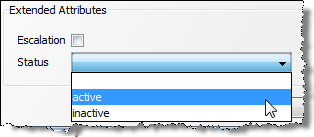

たとえば、次のXMLフラグメントは、'active'および'inactive'の値のみが可能な、カスタムの'Status'拡張属性を定義します。
<f:flag index="6" label="Status" type="string" readonly="false">
<f:restrictions>
<f:predefined>
<f:value>active</f:value>
<f:value>inactive</f:value>
</f:predefined>
</f:restrictions>
</f:flag>
拡張属性は、「ケース管理」の「ケースの編集」(または「アラートの編集」)ダイアログに有効な値のリストとともに表示されます。
ヒント:
この場合、ユーザーはStatusフィールドにNull値を指定できます('notnull'条件は設定できなかったため)。

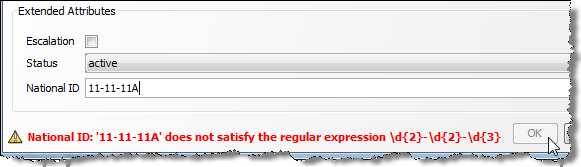

たとえば、次のXMLフラグメントは、NN-NN-NNN (2桁、ハイフン、2桁、ハイフン、3桁)形式の値のみが可能な、カスタムの'National ID'拡張属性を定義します。
<f:flag index="7" label="National ID" type="string" readonly="false" notnull="true">
<f:restrictions>
<f:regex ignorecase="false" matchby="w">
<f:value>\d{2}-\d{2}-\d{3}</f:value>
</f:regex>
</f:restrictions>
</f:flag>
次に、ユーザーが正規表現と一致しない値を追加しようとしたときに表示されるエラー・メッセージを示します。
errormessage属性を使用してこのエラー・メッセージをカスタマイズすることもできます。エラー・メッセージとして表示する単純なテキスト文字列を入力することも、パーセント(%)記号で文字列を開始して、アプリケーションによりflags.propertiesファイルでローカライズされた値を探すこともできます。
たとえば、次のXMLフラグメントは、エラーが発生したときに、e1.messageエラー・メッセージをflags.propertiesファイルから取得します。
<f:restrictions><f:regex ignorecase="false" matchby="w" errormessage="%e1.message"><f:value>\d{3}-\d{2}-\d{4}</f:value></f:regex></f:restrictions>
