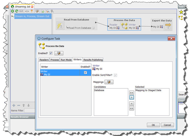

エクスポートするデータのステージングを有効にする場合、次のようにします。
  • ステージング済データのセットを指し示すデータ・インタフェース・マッピングを作成します。
  • ジョブ内のプロセスを右クリックして、「タスクの構成」または「コネクタの構成」を選択します
  • 「タスクの構成」ダイアログで、「ライター」タブに移動します。
  • ライターの横にある「有効」チェック・ボックスを選択します(デフォルトで選択されています)。
  • ステージング済データのセットを指し示すデータ・インタフェース・マッピングを選択します。
stage_data_enabled.pngの説明が続きます
図stage_data_enabled.pngの説明

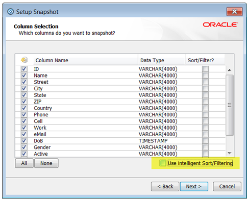

スナップショットのソート/フィルタ・オプション
スナップショット作成時のデフォルト設定では、「インテリジェント・ソート/フィルタリングの使用」オプションが選択されており、システムでは、スナップショットのサイズに基づいてソートとフィルタを有効にするかどうかを決定します。
ただし、ユーザーが結果ブラウザでスナップショットに基づく結果をソートまたはフィルタする必要がない場合、またはユーザーが必要となった時点でのみソートまたはフィルタを有効にする場合、スナップショットを追加または編集するときにそのソートとフィルタを無効にできます。
これを行うには、スナップショットを編集し、3番目の画面(「列選択」)で「インテリジェント・ソート/フィルタリングの使用」オプションの選択を解除して、「ソート/フィルタ」列のすべての列を選択解除したままにします。
setup_snapshot.pngの説明が続きます
図setup_snapshot.pngの説明
または、ソートとフィルタが、使用可能な列の部分選択のみで必要であることがわかっている場合、チェック・ボックスを使用して適切な列を選択します。パフォーマンスを向上するには、ルックアップと戻りプロセッサによりルックアップ列として使用されるすべての列に索引を作成する必要があることに注意してください。ソートとフィルタを無効にすると、ソートとフィルタを有効にする追加タスクがスキップされるため、スナップショットの合計処理時間が短縮されます。ユーザーが、有効になっていない列に基づいて結果をソートまたはフィルタしようとすると、その時点でそれを有効にするためのオプションが提示されます。

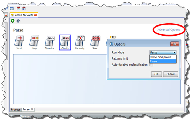

解析パフォーマンス・オプション
デフォルトでは、解析プロセッサは「解析とプロファイル」モードで動作します。この場合、パーサーによって「トークン・チェック」および「未分類のトークン」結果ビューが出力されるため、構成の際に便利です。これらは、解析ルールを定義する場合に役立ちます。ただし、本番環境では、解析プロセッサによって最大限のパフォーマンスが要求される場合、「解析とプロファイル」モードではなく「解析」モードで実行する必要があります。パーサーの実行モードを変更するには、その「拡張オプション」リンクをクリックし、「オプション」ダイアログ・ボックスで実行モードを設定します。
parse_options.pngの説明が続きます
図parse_options.pngの説明
解析プロセッサからメトリックとデータの出力のみが要求される場合にさらにパフォーマンスを向上するには、パーサーを含むプロセスをドリルダウンなしで実行できます(前述の「結果の書込みの最小化」を参照)。
