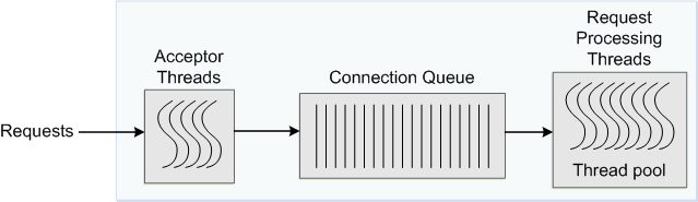

クライアントがOracle Traffic DirectorインスタンスのHTTPリスナーにリクエストを送信すると、接続はHTTPリスナーに関連付けられているアクセプタ・スレッドによってまず受け入れられます。アクセプタ・スレッドは、接続を接続キューに入れ、次のクライアント・リクエストを待機します。スレッド・プールのリクエスト処理スレッドは、接続キューから接続を取得し、リクエストを処理します。接続プールが無効化されている場合、アクセプタ・スレッド自体によって各リクエストが処理されることに注意してください。接続キューおよびリクエスト処理スレッドは存在しません。
「Oracle Traffic Directorの接続処理」に接続処理プロセスを示します。
図17-1 Oracle Traffic Directorの接続処理
図17-1の説明が続きます
「図17-1 Oracle Traffic Directorの接続処理」の説明
Oracle Traffic Directorインスタンスは、起動時に、各リスナー、および指定された最小リクエスト処理スレッド数を含むスレッド・プールについて、指定された数のアクセプタ・スレッドを作成します。
  • リスナーのアクセプタ・スレッド数が指定されていない場合、Oracle Traffic Directorではホスト上のCPUごとに1つのアクセプタ・スレッドが作成されます。
  • スレッド・プールの最小サイズが指定されていない場合、Oracle Traffic Directorでは、インスタンスが実行されているホスト上のプロセッサごとに1つのリクエスト処理スレッドが作成されます。
リクエスト・ロードが増加すると、Oracle Traffic Directorは、接続キューのリクエスト数をリクエスト処理スレッド数と比較します。キュー内のリクエスト数が、リクエスト処理スレッド数よりも多い場合、Oracle Traffic Directorはスレッド・プールの指定最大サイズまで、スレッドを追加作成します。

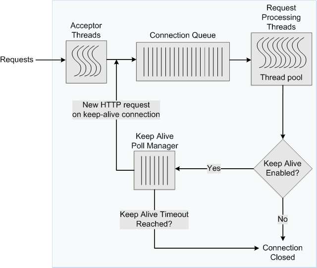

図17-2は、キープ・アライブが有効化されている場合の接続処理を示しています。
図17-2 キープ・アライブが有効なOracle Traffic Directorの接続処理
図17-2の説明が続きます
「図17-2 キープ・アライブが有効なOracle Traffic Directorの接続処理」の説明
この問題を回避するために、待機中のキープ・アライブ接続の最大数を指定できます。キープ・アライブ・リクエストが受信されたとき、リクエスト待機中のオープン接続が、指定した最大数を超えて存在する場合、最も古い接続はクローズされます。また、一定期間非アクティブであるキープ・アライブ接続をクローズする場合のその期間を指定できます。
