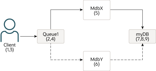

Joeによる本の注文
XYZオンライン書店は、JMSを使用して顧客の注文を処理する単純な処理設計を実装しています。JMS処理システムは、以下から構成されます。
キュー(Queue1)に送信するメッセージ・プロデューサ
Queue1からのメッセージを処理する複数のメッセージドリブンBean (MdbX、MdbYなど)
注文および注文のステータス情報を格納するデータベース(myDB)
Joeは、XYZオンライン書店の自分のアカウントにログインして、購入したい本を検索します。本を選び、会計に進んで、販売トランザクションを完了します。ここでJoeは、以前に同じ本を買っていたことに気付き、注文を取り消します。ところが1週間後、その本がJoeのもとに届いてしまいます。
Joeの注文の処理
Joeの注文シナリオでは、注文の取消しメッセージが、注文メッセージよりも前に処理されました。その結果、買いたくなかった本が届けられてしまいました。ここでは、Joeの注文が処理されたステップについて説明します。
図10-1とそれに対応する各アクションは、Joeの注文がどのように処理されたかを示します。
Joeが、ショッピング・カートから注文ボタンをクリックします。
注文メッセージ(メッセージA)がQueue1に配置されます。
Joeが注文を取り消します。
注文取消しメッセージ(メッセージB)がQueue1に配置されます。
MdbXがQueue1からメッセージAを取得します。
MdbYがQueue1からメッセージBを取得します。
MdbYが取消しメッセージをデータベースに書き込みます。対応する注文メッセージがないため、どの注文メッセージもデータベースから削除されません。
MdbXが注文メッセージをデータベースに書き込みます。
本の発送を処理するアプリケーションがデータベースを読み取り、注文メッセージを見てJoeの家への発送を開始します。

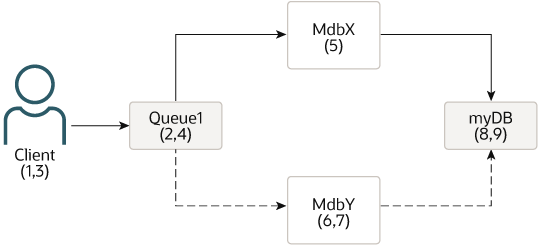

メッセージ順序単位による問題解決
Joeの注文に関わるすべてのメッセージが常に正しく処理されるようにするには、XYZ書店のシステム管理者がユーザー・セッションに基づいてメッセージ順序単位を構成して、ユーザー・セッションからのすべてのメッセージに順序単位名属性を持たせ、値としてセッションIDを設定します。「順序単位の作成方法」を参照してくださいWebLogic Serverでは順序単位内のメッセージが並行処理されることはないため、Joeのユーザー・セッションの間に作成されたすべてのメッセージは作成された順番どおりに処理されます。
図10-2とそれに対応する各アクションは、メッセージ順序単位を使用した場合にJoeの注文がどのように処理されるかを示します。
Joeが注文を取り消します。
MdbYのメッセージBは、MdbXが注文メッセージを応答確認するまではブロックされます。「処理中にメッセージが遅延した場合の処理」を参照してください。
メッセージAがコミットされ、データベースに書き込まれます。
メッセージBがコミットされ、データベースに書き込まれます。
対応する注文メッセージが存在するため、Joeの注文はデータベースから削除され、本が届けられることはありません。
