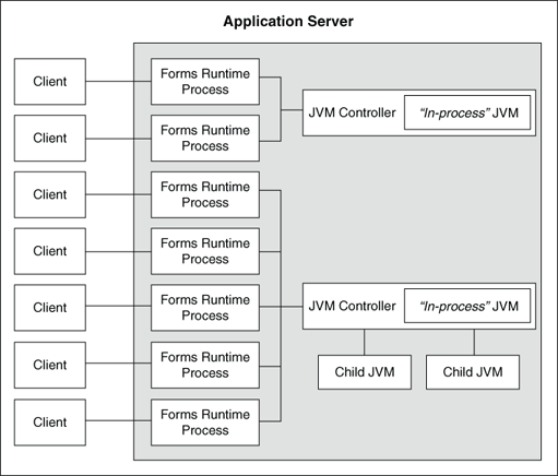

次の図は、JVMプーリングを使用した場合の環境の例を示しています。2つのJVMコントローラがあり、1つはインプロセスJVMのみを使用し、もう1つは3つのJVMを使用しています。
図-37 子プロセスを持つ複数のJVMコントローラ
図-37の説明が続きます
「図-37 子プロセスを持つ複数のJVMコントローラ」の説明
図-37には示されていませんが、各JVMコントローラには、起動、停止、またはForms構成ファイル内で参照に使用される一意な名前があります。
図-37は、複数のFormsアプリケーションで異なるJVMコントローラを使用していることを概念的に示しているだけです。ただし、Formsランタイム・プロセスは、JVMコントローラと通信せず、使用可能なJVMのいずれかと直接通信します。したがって、図の最初の2つのクライアントはインプロセスJVMを使用できるだけですが、残りのクライアントには処理に使用できるJVMが3つあります。

起動の例
この例では、複数のアプリケーションで複数のJVMを使用する環境を示します。
次の表に示すように、formsweb.cfgは4つの構成セクションで構成されます。
図-36 複数のアプリケーションで使用する複数のJVM
名前付き構成セクション JVM構成
default
jvmcontroller=commonJVM
ordersApp
なし
hrApp
jvmcontroller=hrJVM
salesApp
jvmcontroller=
ユーザーがordersAppアプリケーションを起動し、アプリケーションがJavaコードを実行すると、Formsランタイム・プロセスはそのリクエストをcommonJVMという名前のJVMコントローラにルーティングします。[ordersApp]アプリケーション・セクションでは使用するJVMコントローラが指定されていないので、Formsランタイム・プロセスはグローバルなJVMコントローラを使用します。JVMコントローラが起動していない場合は、動的に起動します。別のユーザーが同じアプリケーションを起動すると、同様にcommonJVMに接続します。
ユーザーがhrAppアプリケーションを起動し、アプリケーションがJavaコードを実行すると、Formsランタイム・プロセスはそのリクエストをhrJVMという名前のJVMコントローラに送ります。これは、[hrApp]アプリケーション・セクションがグローバル設定をオーバーライドするためです。JVMコントローラが起動していない場合は、動的に起動します。別のユーザーが同じアプリケーションを起動すると、同様にhrJVMに接続します。
ユーザーがsalesAppアプリケーションを起動し、アプリケーションがJavaコードを実行すると、Java ImporterがJVMプーリングなしで機能するのと同様に、Formsランタイム・プロセスはインプロセスJVMを起動します。2人目のユーザーが同じアプリケーションを起動すると、そのアプリケーションは自身のインプロセスJVMを取得するため、次の図に示すようにメモリーの消費量が多くなります。
図-42 複数のアプリケーションで使用する複数のJVM
図-42の説明が続きます
「図-42 複数のアプリケーションで使用する複数のJVM」の説明
