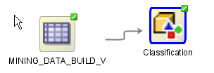

  1. コピーするノードを選択します。複数のノードを選択するには、[Ctrl]キーを押しながらノードをクリックします。
    選択したノードが強調表示されます。この例では、「分類」が選択されています。他のノードは選択されていません。

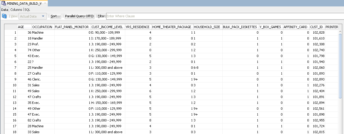

データ
「データ」タブには、データのサンプルが表示されます。
データ・ビューアは、サンプリングからのデータまたはソース表に遡るノード系統から取得されたデータの行のグリッド表示を提供します。
次に、MINING_DATA_BUILD_Vの「データ」タブを示します。
