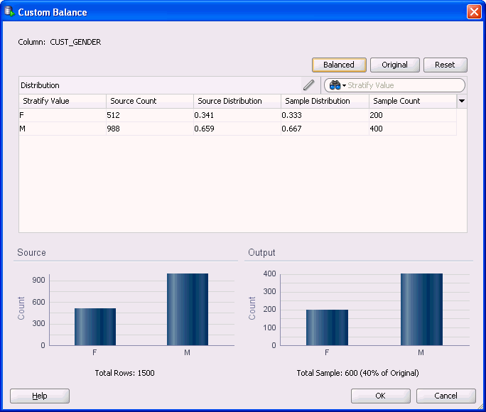

カスタム平均化
「カスタム平均化」ダイアログ・ボックスでは、選択された列がどのように分散されるかを正確に指定できます。
カスタム分布を作成する前に、ノードを実行して統計を収集する必要があります。ノードの実行後に、カスタム分布を選択して「表示」を選択し、それを編集します。「カスタム平均化」ダイアログが開きます。
層別属性の各値に対してカスタム・エントリを作成することも、「オリジナル」または「平均化」をクリックして開始点を準備することも可能です。「リセット」をクリックして、元の値にリセットできます。
カスタム値を作成するには、変更する属性を選択して をクリックします。
をクリックします。
「サンプル・カウント」列内の値をカスタム値に変更します。[Enter]を押します。新しいサンプルが、出力として画面下部に表示されます。必要に応じて何度でも値を変更できます。作業を終了後、「OK」をクリックします。
親トピック: サンプル・ノードの編集
