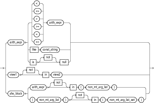

6.2 比較条件
比較条件はある式を別の式と比較します。このような比較の結果は TRUE
、FALSE
またはNULL
になります。
数値式の比較の場合、GGSAでは数値の優先順位を使用して、その条件でINTEGER
、FLOAT
またはBIGINT
のうちどの値が比較されるかを判断します。
非スカラ型の2つのオブジェクトは、それらが同じ名前付きの型を持ち、各要素が1対1で対応している場合に比較可能です。
比較条件は、式またはビューの結果との比較を指定します。
表6-2に、比較条件を示します。

condition::=
