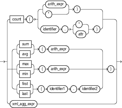

5.3 aggr_expr
集計の組込み関数を使用する場合は、aggr_distinct_expr
集計式を使用します。distinct
を使用した集計の組込み関数を使用する場合は、「aggr_distinct_expr」を参照してください。
aggr_expr::=
表5-1 COUNT集計関数の戻り値
入力引数 | 戻り値 |
パターンのすべての相関変数と一致する、重複とnullを含むタプルの数。 |
相関変数 |
first
およびlast
集計組込み関数は、次のピリオド区切りの値から成る単一の引数を使用します。
identifier1
:DEFINE
句で指定されたパターンの名前。 -
identifier2
:CREATE STREAM
文で指定されたストリーム要素の名前。
aggr_expr
は次のOracle CQL文で使用できます。
詳細については、以下を参照:
