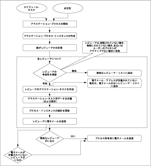

15.1.5.1 第1段階: アテステーション・タスクの作成
この段階は、アテステーション・プロセスの実行時に開始されます。図15-1に、この段階に含まれるワークフローを示します。
図15-1    アテステーション・タスクの作成: ワークフロー
画像の説明
アテステーション・プロセスが実行されると、対応するアテステーション・プロセス・インスタンスが最初に作成されます。今回のプロセス実行に対するレビューアが識別されます。多くの場合、レビューアは1人のみです。複数のレビューアがいることもあります。
無効なレビューアが検出された場合は、常に新しいレビューアがプロセス所有者グループから取得されます。アテステーション・リクエストでまだ使用されていないユーザーが、グループ内で最も優先度の高いユーザーです。また、すべてのユーザーが使用されている場合には、プロセス所有者グループ内で次に優先度の高いユーザーが取得されます。このプロセスでユーザーを検出できない場合、タスクはXELSYSADMに割り当てられます。
プロセスは、有効な各レビューアに対して、プロセスで定義されたアテステーション・スコープによって決定されたとおりに、レビューアがアテストする必要があるすべてのユーザー権限を計算します。プロセスは、タスクのアテステーション・データに、それらのユーザー権限に関する参照およびその他の関連情報を追加します。また、そのタスクが扱う権限の数を、プロセス・インスタンスのアテステーションで識別されている権限の総数に対応する統計フィールドに追加します。続いて、プロセスにより、レビューアに電子メール・メッセージが送信されます。また、電子メール・アドレスが定義されていないレビューアに関する電子メールも、プロセス所有者に送信します。
この段階の終了時、アテステーション・タスクはすべて、レビューアのアテステーション受信ボックスにあります。

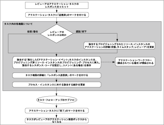

15.1.5.3 第3段階: 送信されたアテステーション・タスクの処理
アテステーション・タスクは「送信済」とマークされています。この時点でアテステーション・タスクは凍結され、それ以上作業できません。アテステーション・タスクの各権限について、レスポンスがシステムによって調査されます。レスポンスが認証または却下の場合、その権限に対応するプロビジョニング済のリソース・インスタンスが、それに応じて更新されます。プロビジョニング済のリソース・インスタンスのレベルで、最後のアテステーション結果、最後のアテステーションの発生時刻、および誰がレビューアであったかが記録されます。レスポンスが拒否または委任だった場合、プロビジョニング済リソース・レベルでのアテステーション詳細は変更されません。
「ユーザー・アテステーション・イベントが発生しました」タスクが、リソース・インスタンスのプロビジョニング・プロセスに挿入されます。これにより、定義されている場合にはアテステーション・ドリブンのワークフローが開始されます。コメントはすべてタスクのメモ・フィールドに保存されます。
タスクのアテステーション権限の詳細には「レスポンス送信済」のマークが付けられます。
図15-3に、アテステーション・タスクのレスポンス送信後のイベント・フローを示します。
図15-3    アテステーション・タスクのレスポンス送信後のイベント・フロー
画像の説明
次の統計情報が、プロセス・インスタンスに基づいて更新されます。

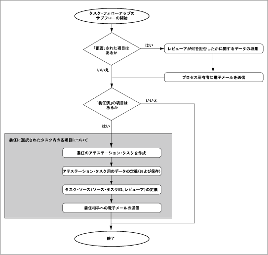

すべての権限を処理した後で、フォローアップ・アクションのサブフローが開始されます。このフローでは、プロセスによって、タスクの権限のいずれかに対するレスポンスが拒否されたかどうかが調べられます。そのような権限があった場合、プロセスは拒否アクションの詳細を概説した電子メールをプロセス所有者に送信します。
次に、タスクの権限のいずれかに対するレスポンスが委任されたかどうかが調べられます。そのような権限があった場合、レビューアが委任先として選択したすべてのユーザーが識別され、それぞれのアテステーション・タスクが作成されます。各アテステーション・タスクは、レビューアがそのユーザーに委任した権限のみに関するものです。委任されたユーザーは、電子メールで委任を通知されます。
委任されたアテステーション・タスクがすべて作成されると、サブフローは終了し、メイン・フローに合流します。図15-3に、フォローアップ・アクション・サブフローのイベント・フローを示します。
図15-4    フォローアップ・アクション・サブフロー
画像の説明
フォローアップ・サブフローが完了すると、アテステーション・タスクには「完了」のマークが付けられます。
