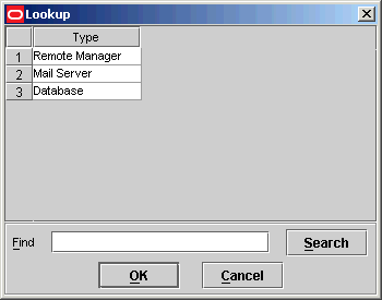

参照フィールドを使用すると、値を検索できます。次の手順では、フィールドを参照する方法について説明します。
参照フィールドを使用するには、次の手順を実行します。
  1. 「Lookup」ダイアログ・ボックスに表示されるフィールドが少ない場合は、フィールドをクリックし、「OK」をクリックします。
    または、フィールドを選択して[F4]を押します。
    選択を破棄してLookupウィンドウを閉じるには、「Cancel」をクリックします。
    図3-1に、「Lookup」ダイアログ・ボックスを示します。
    図3-1    「Lookup」ダイアログ・ボックス
    画像の説明
  2. 「Lookup」ダイアログ・ボックスに多くの値のリストが表示される場合は、「Find」ボックスに値の最初の数文字を入力し、末尾にアスタリスク(*)を付けて、「Search」をクリックします。
    「Lookup」ダイアログ・ボックスに検索条件に一致する結果が表示されます。

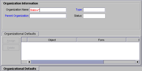

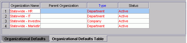

検索でワイルドカード文字を使用できます。ワイルドカード文字のアスタリスク(*)は、検索条件の不明な部分を表します。ワイルドカード文字は、フィールドに入力する値の先頭、中間または末尾に使用できます。たとえば、Design Consoleフォームの「Location」フィールドに「B*」と入力して検索を実行すると、文字Bから始まる地名のレコード(Burbank、Boston、Bristolなど)がすべて返されます。「B*on」のように、アスタリスクが検索する値の中間にある場合は、Bで始まりonで終わるレコード(Brighton、Bostonなど)がすべて返されます。「*A」のように、アスタリスクを検索する値の先頭に置いた場合は、Aで終わるレコード(Philadelphia、Tampaなど)がすべて返されます。
図3-3では、「Organizational Defaults」フォームで問合せが実行され、「Organization Name」フィールドを使用して検索条件がフィルタされます。フィルタStatew*を使用すると、Statewで始まる名前の組織のみが返されます。
図3-3    検索問合せの結果表示

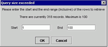

Design Consoleの「System Configuration」フォームで読取りと書込みの両方のアクセス権を持っている場合(つまり、システム管理者である場合)、検索の結果セットに表示されるレコードの最大数を設定できます。この値を超える数のレコードが返された場合、Design Consoleに「Query size exceeded」ダイアログ・ボックスが表示されます。図3-5を参照してください。
図3-5    「Query size exceeded」ダイアログ・ボックス
画像の説明
表示する結果セットについて特定の範囲またはサブセットを入力するように求められます。
図3-5では、結果セットの最大値である100を超えています。1〜100のレコードのみが表示されます。
