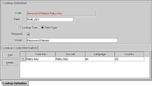

図7-2に示す「Lookup Definition」フォームは、Design Consoleの「Administration」フォルダにあります。このフォームは、参照定義を作成および管理するために使用します。
図7-2    「Lookup Definition」フォーム
画像の説明
表7-2に、「Lookup Definition」フォームのデータ・フィールドの説明を示します。
表7-2    「Lookup Definition」フォームのフィールド
フィールド名  説明
Code
参照定義の名前。
Field
テキスト・フィールド、参照フィールドまたはボックス・フィールドにアクセスできるフォームまたはタブの表の列名。
Lookup Type/Field Type
これらのオプションは、参照定義がテキスト・フィールド、参照フィールドまたはボックスのどれを表すかを指定します。
「Field Type」オプションを選択した場合、参照定義はテキスト・フィールドを表します。
「Lookup Type」オプションを選択した場合、参照定義は参照フィールドまたはボックスのいずれかを表し、さらにその参照フィールドまたはボックスからアクセス可能な値を表します。
注意:Oracle Identity Managerとともにパッケージ化されているフォームまたはタブの場合、参照定義は参照フィールドまたはボックスのいずれかとしてすでに設定されています。これを変更することはできません。ただし、参照フィールドまたはボックスからアクセスできる値を追加または変更することはできます。
ユーザーが定義したフォームまたはタブの場合、ユーザーが「Form Designer」フォームの「Additional Columns」タブを使用して、参照定義が参照フィールドまたはボックスのいずれを表すかを指定します。
参照定義のデータ型指定の詳細は、「「Additional Columns」タブ」を参照してください。

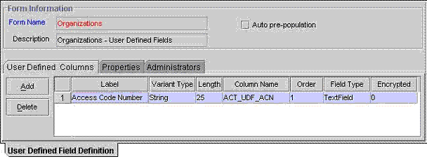

7.4.2.1 「User Defined Columns」タブ
このタブは、次のことを行うために使用します。
図7-4に、「User Defined Field Definition」フォームの「User Defined Columns」タブを示します。
図7-4    「User Defined Field Definition」フォームの「User Defined Columns」タブ
画像の説明
次の項では、Oracle Identity Managerフォームにユーザー定義フィールドを追加する方法と、Oracle Identity Managerフォームからユーザー定義フィールドを削除する方法について説明します。

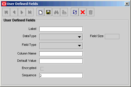

Oracle Identity Managerフォームへのユーザー定義フィールドの追加
ユーザー定義フィールドを追加するには、次の手順を実行します。
  1. 「Add」をクリックします。
    図7-5に示すように、「User Defined Fields」ダイアログ・ボックスが表示されます。
    図7-5    「User Defined Fields」ダイアログ・ボックス
    画像の説明
    表7-4に、「User Defined Fields」ダイアログ・ボックスのフィールドの説明を示します。
    表7-4    「User Defined Fields」ダイアログ・ボックスのフィールド
    フィールド名  説明
    Label
    ユーザー定義フィールドのラベル。このラベルは、ターゲット・フォームの「User Defined Fields」タブのユーザー定義フィールドの隣に表示されます。
    ラベルの最大長は30文字です。
    Data Type
    このボックスで、ユーザー定義フィールドのデータ型を次のうちから1つ選択します。
    • String。ユーザーはこのフィールドに英数字の文字列を入力できます。
    • Date。ユーザーがこのフィールドをダブルクリックすると、「Date and Time」ダイアログ・ボックスが表示されます。
    • Integer。ユーザーは、このユーザー定義フィールドに小数点なしの数字(たとえば、3など)を入力できます。
    • Boolean。ユーザーは、このフィールドに「True (1)」または「False (0)」の2つの値を入力できます。
    • Double。ユーザーは、このフィールドに倍精度浮動小数点数(double数値)を入力できます。
    Field Size
    「Field Size」テキスト・フィールドは、Stringデータ型の場合のみ有効です。
    このフィールドには、ユーザーがフィールドに入力できる数字または文字の最大数を入力します。
    Field Type
    このボックスで、ユーザー定義フィールドのフィールド・タイプを次のうちから1つ選択します。
    • Text Field。フィールドは、テキスト・フィールドとしてターゲット・フォームの「User Defined Fields」タブに表示されます。
    • Lookup Field。フィールドは、参照フィールドとしてターゲット・フォームの「User Defined Fields」タブに表示されます。
    • Combo Box。フィールドは、ボックスとしてターゲット・フォームの「User Defined Fields」タブに表示されます。
    • Text Area。フィールドは、テキスト領域としてターゲット・フォームの「User Defined Fields」タブに表示されます。
    • Password Field。フィールドは、テキスト・フィールドとしてターゲット・フォームの「User Defined Fields」タブに表示されます。このテキスト・フィールドから、ユーザーは(一連のアスタリスク[*]として表示される)暗号化されたパスワードを問い合せるか、フィールドに暗号化されたパスワードを移入するかして、そのパスワードをデータベースに保存できます。
    • Check Box。フィールドは、チェック・ボックスとしてターゲット・フォームの「User Defined Fields」タブに表示されます。
    • Date Field with Dialog。このフィールドは、参照フィールドとしてターゲット・フォームの「User Defined Fields」タブに表示されます。ユーザーがこの参照フィールドをダブルクリックすると、Date & Timeウィンドウが表示されます。すると、ユーザーがこのウィンドウから選択した日付と時刻が、Oracle Identity Managerによってデータ・フィールドに移入されます。
    注意:このボックスに表示されるフィールド・タイプは、「Data Type」ボックスに表示されているデータ型を反映しています。
    Column Name
    データベースによって認識されるユーザー定義フィールドの名前。
    注意:この名前は、接頭辞TABLE NAME_UDF_と、ユーザー定義フィールドに関連付けられたラベルで構成されます。
    たとえば、「Organizations」フォームの「Table Name」フィールドがACTであり、データ・フィールドの名前がACNの場合、データベースによって認識されるユーザー定義フィールドの名前はACT_UDF_ACNになります。
    注意:「Column Name」フィールド内の名前に空白を含めることはできません。
    Default Value
    この値は、ターゲット・フォームのユーザー定義フィールドに表示されます。パスワードおよび暗号化されたフィールドにはデフォルト値を指定しないことをお薦めします。
    Encrypted
    このチェック・ボックスは、関連付けられたユーザー定義フィールドに表示される情報をクライアントとサーバーの間で交換するときに暗号化するかどうかを決定します。
    ユーザー定義フィールドに表示される情報を暗号化する場合は、このチェック・ボックスを選択します。
    ユーザー定義フィールドに表示される情報を暗号化しない場合は、このチェック・ボックスを選択解除します。
    Sequence
    このフィールドは、フォームにユーザー定義フィールドが表示される順序を表します。たとえば、「Sequence」フィールドに2が表示されている場合、このフィールドは1の順序番号が付いたユーザー定義フィールドの下に表示されます。

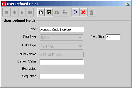

  2. 図7-6に示すように、フォームに追加するユーザー定義フィールドのパラメータを設定します。
    図7-6    値が入力された「User Defined Fields」ダイアログ・ボックス
    画像の説明
    図7-6では、Access Code Numberユーザー定義フィールドが、Organizationsフォームの「User Defined Fields」タブの最初に表示されています。このフィールドのデータ型はStringであり、ユーザーはこのフィールドに最大25桁を入力できます。
  3. このウィンドウから「Save」をクリックします。
  4. 「Close」をクリックします。
    ユーザー定義フィールドが、「User Defined Columns」タブに表示されます。ターゲット・フォームが起動されると、通常、このユーザー定義フィールドがそのフォームの「User Defined Fields」タブに表示されます。ユーザーのユーザー定義フィールドはユーザーのプロファイル情報に関連しているため、「Users」フォームの「User Profile」タブに表示されます。

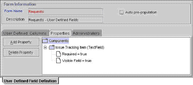

7.4.2.2 「Properties」タブ
このタブは、様々なOracle Identity Managerフォームの「User Defined Fields」タブに表示されるデータ・フィールドにプロパティおよびプロパティ値を割り当てるために使用します。
この例では、「Requests form」の「User Defined Fields」タブに、「Issue Tracking Item」という1つのデータ・フィールドが表示されます。このデータ・フィールドには次のプロパティが含まれます。
このデータ・フィールドでは「Required」プロパティと「Visible Field」プロパティの値はtrueであるため、「Requests」フォームが起動されると、「User Defined Fields」タブに「Issue Tracking Item」データ・フィールドが表示されます。また、このフィールドに値を移入しないと、フォームは保存されません。
図7-7に、「User Defined Field Definition」フォームの「Properties」タブを示します。
図7-7    「User Defined Field Definition」フォームの「Properties」タブ
画像の説明
次の項では、データ・フィールドにプロパティおよびプロパティ値を追加する方法と、データ・フィールドからこれらを削除する方法について説明します。

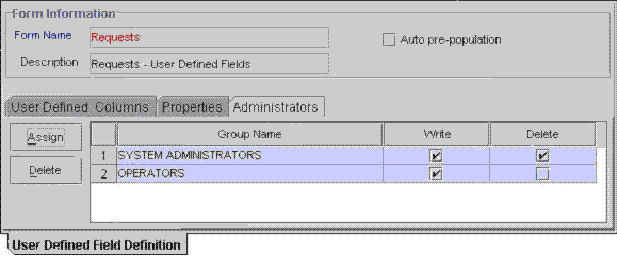

7.4.2.3 「Administrators」タブ
図7-8に、「User Defined Field Definition」フォームの「Administrators」タブを示します。
図7-8    「User Defined Field Definition」フォームの「Administrators」タブ
画像の説明
このタブは、「User Defined Field Definition」フォームの現在のレコードに対する管理権限を持つユーザー・グループを指定するために使用します。このフォームの「Write」および「Delete」チェック・ボックスは、これらの管理グループが、現在のユーザー定義フィールド(UDF)定義に関する情報の変更または削除、あるいはその両方を行えるかどうかを指定します。
次の項では、UDF定義のユーザー・グループに管理権限を割り当てる方法と、UDF定義のユーザー・グループから管理権限を削除する方法について説明します。
UDF定義のユーザー・グループへの管理権限の割当て
UDF定義のユーザー・グループに管理権限を割り当てるには、次の手順を実行します。
  1. 「Assign」をクリックします。
    「Assignment」ダイアログ・ボックスが表示されます。
  2. ユーザー・グループを選択して、UDF定義に割り当てます。
  3. 「OK」をクリックします。
    ユーザー・グループが「Administrators」タブに表示されます。
  4. このユーザー・グループが現在の定義に関する情報を表示および変更できるようにする場合、対応する「Write」チェック・ボックスをダブルクリックします。それ以外の場合は手順5に進みます。
  5. このユーザー・グループが現在の定義の情報を削除できるようにする場合、関連付けられている「Delete」チェック・ボックスをダブルクリックします。それ以外の場合は手順6に進みます。
  6. 「Save」をクリックします。
    ユーザー・グループがUDF定義に割り当てられます。
UFD定義のユーザー・グループからの管理権限の削除
管理権限を削除するには、次の手順を実行します。
  1. 削除するユーザー・グループを選択します。
  2. 「Delete」をクリックします。
    ユーザー・グループがUDF定義から削除されます。グループのメンバーは、定義に対する管理権限を持たなくなります。

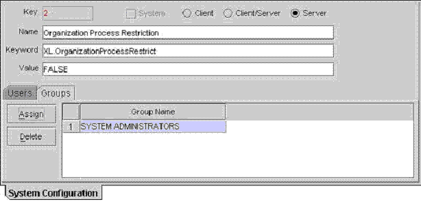

次の項では、プロパティ定義のインスタンスを定義する方法、これらのインスタンスにユーザーまたはグループを割り当てる方法、およびこのインスタンスからユーザーまたはグループを削除する方法について説明します。
7.5.1 プロパティ定義のインスタンスの作成と編集
プロパティ定義の新しいインスタンスを作成する、または既存のインスタンスを編集するには、次の手順を実行します。
  1. 「System Configuration」フォームに移動します。
  2. プロパティ定義の新しいインスタンスを作成する場合は、ツールバーの「New」をクリックします。
    「Name」および「Keyword」フィールドの値が、このプロパティ定義のすべてのインスタンスについて同じであることを確認します(たとえば、「Record Read Limit」、「XL.READ_LIMIT」)。
    注意:
    エラーを回避するため、これらの値は、このプロパティ定義の他のインスタンスからコピーすることをお薦めします。
    プロパティ定義の既存のインスタンスを編集する場合は、プロパティ定義を問い合せます。
  3. 「Client」、「Client/Server」または「Server」オプションを選択します。
  4. このプロパティ定義のインスタンスをすべてのユーザーに適用するか、それとも選択したユーザーとユーザー・グループのみに適用するかを、「System」チェック・ボックスを選択または選択解除することによって指定します。
    注意:
    手順3で「Server」オプションを選択した場合、「System」チェック・ボックスはグレー表示されます。その場合は手順5に進みます。
  5. 「Value」フィールドに目的の値を入力します。
    これが、定義のこのインスタンスのプロパティ値になります。
  6. 「Save」をクリックします。
    プロパティ定義のインスタンスが作成または変更されます。
7.5.2 プロパティ定義のインスタンスへのユーザーまたはグループの割当て
プロパティ定義のインスタンスにユーザーまたはグループを割り当てるには、次の手順を実行します。
注意:
これがシステム全体に関わるインスタンスである場合(つまり、「System」チェック・ボックスが選択されている場合)、すべてのユーザーおよびグループに適用されます。このため、インスタンスを特定のユーザーまたはグループに割り当てる必要はありません。
  2. ユーザーまたはグループに割り当てるプロパティ定義のインスタンスを問い合せます。
    関連項目
    データ・フィールドへのプロパティおよびプロパティ値の追加、およびデータ・フィールドからこれらを削除する方法の詳細は、『Oracle Identity Managerリファレンス』のルール要素、変数、データ型およびシステム・プロパティに関する項を参照してください。
  3. このプロパティ定義のインスタンスの適用先をクライアントのみ、クライアントとサーバーの両方、サーバーのみのいずれにするかに応じて、「Client」、「Client/Server」または「Server」オプションを選択します。
  4. プロパティ・インスタンスを1人以上のユーザーに割り当てるには、「Users」タブをクリックします。あるいは、プロパティ・インスタンスを1つ以上のユーザー・グループに割り当てるには、「Groups」タブをクリックします。
  5. 「Assign」をクリックします。
  6. 目的のユーザーまたはグループを選択して割り当て、「OK」をクリックします。
  7. 「Save」をクリックします。
    プロパティ定義のインスタンスが、手順6で選択したユーザーまたはグループに割り当てられます。
7.5.3 プロパティ定義のインスタンスからのユーザーまたはグループの削除
プロパティ定義のインスタンスからユーザーまたはグループを削除した場合、そのプロパティとユーザーまたはグループとの関連はなくなります。
プロパティ定義のインスタンスからユーザーまたはグループを削除するには、次の手順を実行します。
  2. ユーザーまたはグループを削除するプロパティ定義のインスタンスを問い合せます。
  3. 目的のユーザーまたはグループを(「Users」タブまたは「Groups」タブから)選択します。
  4. 「Delete」をクリックします。
    ユーザーまたはグループがプロセス定義のインスタンスから削除されます。

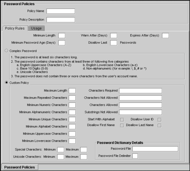

7.7 「Password Policies」フォーム
「Password Policies」フォームは、Design Consoleの「Administration」/「Policies」フォルダにあります。このフォームを使用して、次の操作を実行できます。
図7-11に、「Password Policies」フォームを示します。
図7-11    「Password Policies」フォーム
画像の説明
パスワード・ポリシーを作成するには、先に「Password Policies」フォームの次のフィールドに必須の値を入力する必要があります。

7.7.2.1 「Policy Rules」タブ
「Policy Rules」タブは、パスワード・ポリシーの基準(たとえば、パスワードの最小長と最大長)を指定するために使用します。
パスワードの制限を設定するには、次のいずれか(または両方)の方法を使用できます。
図7-11に、「Password Policies」フォームの「Policy Rules」タブを示します。
表7-6に、「Policy Rules」タブのデータ・フィールドの説明を示します。これらのフィールドにパスワード・ポリシーの基準を指定します。

「Password Policies」フォームの「Policy Rules」タブでは、複雑なパスワードまたはカスタム・パスワード・ポリシーのいずれかを構成できます。「Complex Password」オプションを選択すると、「Custom Policy」オプション設定は使用できず、パスワードは「Policy Rules」タブで入力した複雑なパスワードの基準に対して評価されます。

「Custom Policy」オプションを選択すると、表7-7に示すフィールドを使用してカスタム・パスワード・ポリシーを設定できます。

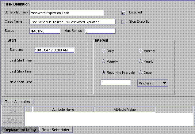

7.8 「Task Scheduler」フォーム
図7-13に示す「Task Scheduler」フォームは、「Administration」/「Job Scheduling Tools」フォルダにあります。このタブは、次のことを定義するために使用します。
表7-8に、「Task Scheduler」フォームのフィールドの説明を示します。

Scheduled Task
実行が予定されているタスクの名前。
Class Name
スケジュール済タスクを実行するJavaクラスの名前。
注意:スケジューラ・デーモンによってスケジュール済タスクの実行がトリガーされます。実際にタスクを実行するのはJavaクラスです。
Status
タスクのステータス。現在、スケジュール済タスクには次の4つのステータス・レベルがあります。
  • INACTIVE: スケジュール済タスクは正常に実行され、「Next Start」フィールドに指定された日時に再実行されるように設定されます。
  • RUNNING: スケジュール済タスクは実行中です。
  • COMPLETED: スケジュール済タスクは正常に実行されましたが、再実行されません(頻度が「Once」に設定されています)。
  • ERROR: エラーが発生したため、タスクを開始できませんでした。
  • FAILED: スケジュール済タスクの実行中に障害が発生しました。
Max Retries
タスクが完了していない場合、Oracle Identity Managerがタスクの完了を試行する回数。この回数を超えると、タスクに「ERROR」ステータスが割り当てられます。
Disabled
このチェック・ボックスを使用して、スケジューラ・デーモンがスケジュール済タスクをトリガーするかどうかを指定します。
このチェック・ボックスを選択した場合、「Start Time」または「Next Start Time」フィールドに表示された日時が現在の日時と一致していても、スケジューラ・デーモンはタスクをトリガーしません。
このチェック・ボックスの選択が解除されている場合、「Start Time」または「Next Start Time」フィールドに示された日時が現在の日時と一致すると、スケジューラ・デーモンはタスクをトリガーします。
Stop Execution
このチェック・ボックスを使用して、スケジューラ・デーモンが「RUNNING」ステータスのスケジュール済タスクを停止できるかどうかを指定します。
このチェック・ボックスを選択した場合、タスクのステータスが「RUNNING」であると、スケジューラ・デーモンはタスクの実行を停止します。また、タスクのステータスは「INACTIVE」に変わります。
このチェック・ボックスの選択を解除した場合、スケジューラ・デーモンは、ステータスが「RUNNING」のタスクの実行を停止しません。
Start Time
タスクが最初に実行される予定の日時。
注意:タスクを2回以上実行するように設定した場合、スケジューラ・デーモンは、「Next Start Time」フィールドに表示された日時を参照します。
Last Start Time
タスクの実行が開始された最後の日時。
Last Stop Time
タスクの実行が停止された最後の日時。
Next Start Time
タスクが次に実行される予定の日時。
注意:タスクを1回のみ実行するように設定した場合、スケジューラ・デーモンは、「Start Time」フィールドに示された日時を参照します。
Daily、Weekly、Monthly、Yearly
これらのオプションを使用して、タスクを毎日、毎週、毎月または毎年実行するように指定します。
これらのラジオ・ボタンのいずれかを選択した場合、スケジューラ・デーモンは、「Start Time」フィールドに指定された日時に、関連付けられたタスクを毎日、毎週、毎月または年に1回トリガーします。
これらのラジオ・ボタンをすべて選択解除した場合、スケジューラ・デーモンが、関連付けられたタスクを毎日、毎週、毎月または毎年トリガーすることはありません。
Recurring Intervals
このオプションは、固定の繰返しベースでタスクを実行するように指定します。
このオプションを選択した場合、スケジューラ・デーモンは関連付けられたタスクを繰返しベースでトリガーします。
このオプションを選択解除した場合、スケジューラ・デーモンが関連付けられたタスクを繰返しベースでトリガーすることはありません。
注意:「Recurring Intervals」オプションを選択した場合、オプションの下のテキスト・フィールドに値を入力し、隣のボックスから測定単位を選択して、間隔を設定する必要があります。
Once
このオプションは、タスクを1回のみ実行するように指定します。
このオプションを選択した場合、スケジューラ・デーモンは、「Start Time」フィールドに指定された日時に、関連付けられたタスクを1回トリガーします。
このオプションを選択解除した場合、スケジューラ・デーモンは関連付けられたタスクを2回以上トリガーします。
次の各項では、スケジュール済タスクについて詳しく説明します。
7.8.1 事前定義済のスケジュール済タスク
表7-9に、このリリースのOracle Identity Managerで使用可能な事前定義済のスケジュール済タスクを示します。
表7-9    事前定義済のスケジュール済タスク
スケジュール済タスク  説明  ユーザー構成可能な属性
Password Expiration Task
このスケジュール済タスクは、タスクの実行時にパスワードの有効期限を経過しているユーザーに電子メールを送信し、ユーザー・プロファイルのUSR_PWD_EXPIREDフラグを更新します。
なし
Password Warning Task
このスケジュール済タスクは、タスクの実行時にパスワードの警告日を経過しているユーザーに電子メールを送信し、ユーザー・プロファイルのUSR_PWD_WARNEDフラグを更新します。
なし
User Operations
このスケジュール済タスクは、UserLogin属性によって指定されたユーザー・アカウントに対して、UserOperation属性によって指定された操作を実行します。
  • UserLogin: ユーザー・アカウントのユーザーID。
  • UserOperation: ユーザー・アカウントに対して実行する操作。この属性の値は、ENABLE、DISABLE、DELETEのいずれかです。
Attestation Grace Period Expiry Checker
このスケジュール済タスクは、猶予期間の満了後にアテステーション・プロセスを委任します。
なし
Task Escalation
このスケジュール済タスクは、スケジュール済タスクの実行時にエスカレーション時間が経過した保留タスクをエスカレーションします。
なし
Task Timed Retry
このスケジュール済タスクは、再試行時間が経過し、再試行回数が1以上の却下されたタスクに対して再試行タスクを作成します。
なし
Set User Deprovisioned Date
デプロビジョニング日は、ユーザー・アカウントの作成時に定義されます。このスケジュール・タスクの実行時点でデプロビジョニング日がすでに経過しているユーザーについて、現在の日付をデプロビジョニングされた日付として設定します。
なし
Disable User After End Date
終了日は、ユーザー・アカウントの作成時に定義されます。このスケジュール済タスクは、タスクの実行時点で、ユーザー・アカウントの終了日が現在の日付よりも過去の日付である場合、ユーザー・アカウントを無効にします。
  • Day Max: タスクによって
    1日に無効にできるユーザー・アカウントの最大数。その日のタスクの実行回数は関係ありません。
  • Task Max: タスクの1回の実行で無効にできるユーザー・アカウントの最大数。
Set User Provisioned Date
このスケジュール済タスクは、次の条件にすべて該当するユーザーについて、プロビジョンされた日を現在の日付に設定します。
  • プロビジョニング日が過去の日付である。
  • デプロビジョンされた日が設定されていない。
  • デプロビジョニング日に達していないか、NULLである。
プロビジョンされた日を現在の日付に設定すると、アクセス・ポリシーの更新による影響を受けたユーザーについてポリシーが評価されます。ユーザーの評価が完了すると、usr_policy_updateフラグはNULLに設定されます。
なし
Enable User After Start Date
開始日は、ユーザー・アカウントの作成時に設定されます。このスケジュール済タスクは、開始日をすぎており、ユーザー・ステータスがDisabled Until Start Dateであるユーザー・アカウントを有効にします。
なし
Trigger User Provisioning
このスケジュール済タスクは、タスクの実行時にプロビジョニング日をすぎているすべてのユーザーについて、ステータスがApproved, Waiting To Provisionのリソースを承認します。
なし
Scheduled Provisioning Task
このスケジュール済タスクを実行すると、スケジュール済リクエスト・プロビジョニング・プロセスがトリガーされます。
なし
Remove Open Tasks
このスケジュール済タスクは、(指定された日数が経過した)オープン・タスクおよび保留中の承認に関する情報を、管理およびユーザー・コンソールに表示されるリストのソースとして機能する表から削除します。
Day Limit
オープン・タスクまたは保留中の承認に関する情報を削除するまで表に保持しておく必要がある日数。
デフォルト値は60日です。
Remove Group Priority Gaps Task
優先順位は、Oracle Identity Managerで作成されるすべてのグループに割り当てられます。グループを削除しても、優先順位のリストで次のグループに割り当てられた優先順位は自動的に繰り上がりません。このスケジュール済タスクを実行すると、指定された優先順位の番号までグループの優先順位を再配置します。このスケジュール済タスクは、優先順位の最も高いグループにタスクが常に割り当てられるようにする場合にのみ必要です。
Max Priority Gap
スケジュール済タスクでグループの優先順位レベルを順序変更する必要がある最大優先順位レベル。
たとえば、この属性の値として10を指定したとします。優先順位3および7のグループを削除した後に、タスクを実行します。タスクを実行すると、優先順位レベル4〜10のグループの優先順位レベルが順序変更され、新しい優先順位レベルの範囲は
3〜8となります。
デフォルト値は10です。
ReSubmit Request Tasks
このスケジュール済タスクは、REQUEST INITIALIZED状態のリクエストを再送信し、指定された電子メール・テンプレートを使用して電子メール通知を送信します。
  • Resubmit requests older than (hours)
    リクエストの再送信まで経過する必要がある時間。
  • Email Notification User (userid)
    電子メールの送信者として表示されるユーザー・アカウント。
  • Email Template (Template Name)
    送信される電子メールのテンプレート。
Resubmit Reconciliation Event
このスケジュール済タスクは、window属性を使用して指定した期間に、ステータスがEvent Receivedのままのリコンシリエーション・イベントを再送信します。
window
タスクのステータスがEvent Receivedのままの状態にある時間。
Issue Audit Messages Task
このスケジュール済タスクは、監査メッセージの詳細をaud_jms表からフェッチし、aud_jms表の特定の識別子および監査者のエントリについてJMSメッセージを1つ送信します。MDBで対応する監査メッセージが処理されます。
Max records: この属性を使用し、指定されたスケジュール済タスクの実行について処理される監査メッセージの最大数を指定します。この属性のデフォルト値は、400です。
Initiate Attestation Processes
このスケジュール済タスクは、アテステーション・エンジンに対するコールを起動し、経過した時間に実行をスケジュールされているアテステーション・プロセスを実行します。
なし
7.8.2 スケジュール済タスクの作成
スケジュール済タスクの作成に加えて、タスクに属性が必要な場合は、属性を設定する必要があります。そうしない場合、スケジュール済タスクは機能しません。
既存のタスク属性が不要になった場合は、スケジュール済タスクからその属性を削除する必要があります。
次の手順は、スケジュール済タスクを作成する方法について説明しています。後述の手順では、スケジュール済タスクに属性を追加する方法と、スケジュール済タスクからタスク属性を削除する方法を示しています。
スケジュール済タスクを作成するには、次の手順を実行します。
  1. 「Task Scheduler」フォームに移動します。
  2. 「Scheduled Task」フィールドに、スケジュール済タスクの名前を入力します。
  3. 「Class Name」フィールドに、スケジュール済タスクを実行するJavaクラスの名前を入力します。
  4. 「Max Retries」フィールドに数字を入力します。この数字は、Oracle Identity ManagerがERRORステータスをタスクに割り当てるまでにタスクの完了を試行する回数を表します。
  5. 「Disabled」および「Stop Execution」チェック・ボックスが選択解除されていることを確認します。
  6. 「Start Time」フィールドをダブルクリックします。
    Date & Timeウィンドウが表示されたら、タスクを実行する日時を設定します。(「Recurring Intervals」オプションを選択して)繰返しベースでタスクを実行するように指定した場合、関連付けられたタスクの次回の実行日時を決定する際に、このフィールドに表示された日時が参照されます。
  7. (「Interval」リージョンで)スケジューリング・パラメータを設定します。
    • 繰返しベースでタスクを実行するように設定するには、「Daily」、「Weekly」、「Monthly」または「Yearly」オプションを選択します。
    • タスクを1回のみ実行するように設定するには、「Once」オプションを選択します。
    • 固定の繰返しベースでタスクを実行するように設定するには、「Recurring Intervals」を選択し、このオプションの下のテキスト・フィールドに値を入力して間隔を設定し、隣のボックスから測定単位を選択します。
  8. 「Save」をクリックします。
    スケジュール済タスクが作成されます。さらに、タスクは現在実行中ではないため、「Status」フィールドに「INACTIVE」が表示されます。ただし、手順6で設定した日時が現在の日時に一致した時点で、スケジューラ・デーモンはスケジュール済タスクをトリガーします。
7.8.2.1 タスク属性の追加
タスク属性を追加するには、次の手順を実行します。
  1. 「Add」をクリックします。
  2. 「Attribute Name」フィールドにタスク属性の名前を入力します。
  3. 「Attribute Value」フィールドに属性の値を入力します。
  4. ツールバーから「Save」をクリックします。
    タスク属性がスケジュール済タスクに追加されます。
7.8.2.2 タスク属性の削除
タスク属性を削除するには、次の手順を実行します。
  1. 削除するタスク属性を選択します。
    属性がスケジュール済タスクから削除されます。
7.8.3 カスタム・スケジュール済タスクの削除
スケジュール済タスクを削除するには、次の手順を実行します。
注意:
パスワード期限切れタスクなど、Oracle Identity Managerとともにインストールされている内部のスケジュール済タスクは削除できません。
  2. 「Scheduled Task」フィールドにスケジュール済タスクの名前を入力し、双眼鏡ボタンをクリックするか、[Ctrl]キーを押しながら[Q]キーを押します。「Task Definition」フォーム内にスケジュール済タスクが開きます。
  3. 「Task Definition」フォームで、「タスク属性の削除」の手順に従って既存のタスク属性を削除します。
  4. ツールバーの「Delete」をクリックするか、[Ctrl]キーを押しながら[D]キーを押します。現在のレコードが削除されることを通知する警告メッセージが表示されます。
  5. 「OK」をクリックして、スケジュール済タスクを削除します。
