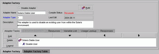

8.2 「Adapter Factory」フォーム
アダプタは、Oracle Identity Managerの内部ロジックおよび機能を拡張します。また、ITリソースのAPIに接続して、そのリソースと通信します。
Adapter Factoryは、Oracle Identity Managerに含まれるコード生成ツールです。これを使用することで、ユーザーはアダプタと呼ばれるJavaクラスを作成できます。図8-1に、「Adapter Factory」フォームを示します。

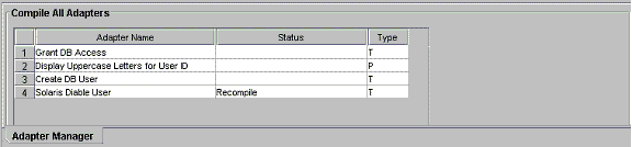

8.3 「Adapter Manager」フォーム
「Adapter Manager」フォームは、「Development Tools」フォルダにあります。このフォームは、図8-2に示すように、複数のアダプタを同時にコンパイルするために使用します。

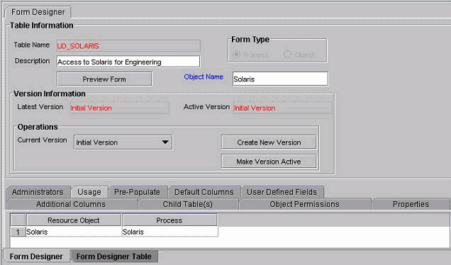

図8-3    「Form Designer」フォーム
画像の説明
たとえば、Solarisフォーム(「Table Name」フィールドではUD_SOLARISという名前で示されている)は、すでに作成済で、Solarisのリソース・オブジェクトおよびプロビジョニング・プロセスの両方に割り当てられています。

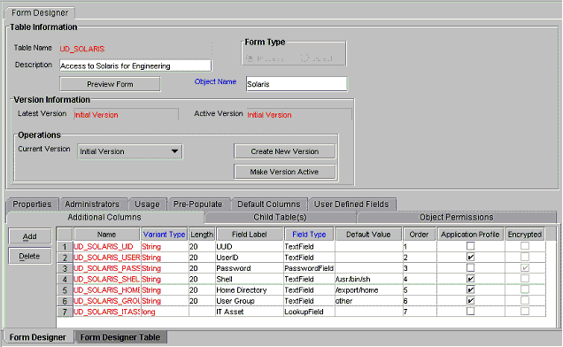

8.4.2.1 「Additional Columns」タブ
「Additional Columns」タブは、データ・フィールドの作成および管理に使用します。これらのデータ・フィールドは、「Form Designer」フォームを使用して作成された、関連付けられているフォームに表示されます。

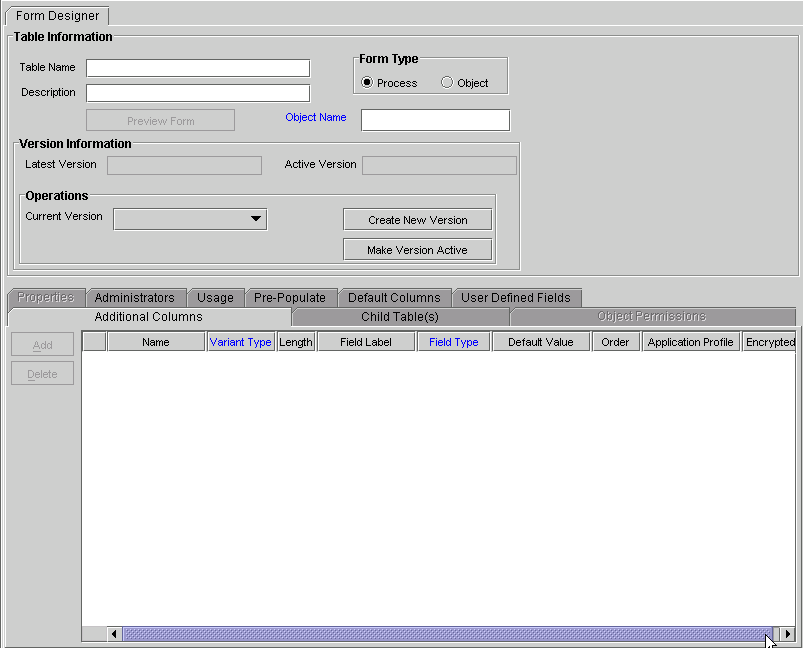

図8-4に、「Form Designer」フォームの「Additional Columns」タブを示します。
図8-4    「Form Designer」フォームの「Additional Columns」タブ
画像の説明
表8-2に、「Additional Columns」タブのデータ・フィールドの説明を示します。

  1. 「Additional Columns」タブで、「Add」をクリックします。
    「Additional Columns」タブに空行が表示されます。
  2. データベースに表示され、Oracle Identity Managerによって認識されるデータ・フィールドの名前を「Name」フィールドに入力します。
    注意:
    この名前は、データ・フィールド名の前に接頭辞<TABLENAME_>を付けて表します。
    たとえば、「Table Name」フィールドに表示される名前がUD_PASSWORDで、データ・フィールドの名前がUSERNAMEの場合、データベースに表示されOracle Identity Managerで認識されるデータ・フィールド名は、UD_PASSWORD_USERNAMEになります。
  3. 「Variant Type」参照フィールドをダブルクリックします。
    Lookupウィンドウが表示されたら、データ・フィールドの変数型を選択します。
    現行では、データ・フィールドには9つの変数型(Byte、Double、Date、Byte Array、Boolean、Long、String、Short、Integer)のいずれかを指定できます。
  4. 「Length」フィールドに、データ・フィールドの長さ(文字数)を入力します。
  5. 「Field Label」フィールドに、データ・フィールドに関連付けられるラベルを入力します。
    このラベルは、Oracle Identity Managerによって生成されたフォームのデータ・フィールドの横に表示されます。
  6. 「Field Type」参照フィールドをダブルクリックします。
    「Lookup」ダイアログ・ボックスが表示されたら、データ・フィールドのデータ型を選択します。現時点では、データ・フィールドに、Text Field、Lookup Field、Text Area、IT Resource Lookup Field、Date Field、Check Box、Password Field、Radio ButtonおよびCombo boxの9つのデータ型のいずれかを指定できます。
    関連項目
    データ型の詳細は、表8-2を参照してください。
  7. 「Default Value」フィールドに、関連付けられているデータ・フィールドに表示される値を入力します。この値は、フォームが生成された後、他のデフォルト値が指定されていない場合に表示されます。
    関連項目
    デフォルト値を設定できる使用例の詳細は、表8-2を参照してください。
  8. 「Order」フィールドに順序番号を入力します。この番号は、生成されたフォームでのデータ・フィールドの位置を表します。
    たとえば、順序番号2のデータ・フィールドは、順序番号1のデータ・フィールドの下に表示されます。
  9. 特定の組織またはユーザーの値を「Default Value」フィールドに表示される値より優先させるには、「Application Profile」チェック・ボックスを選択します。それ以外の場合は手順10に進みます。
  10. データ・フィールドに表示される情報が、クライアントとサーバーの間で転送される際に暗号化されるようにするには、「Encrypted」チェック・ボックスを選択します。それ以外の場合は手順11に進みます。
  11. 「Save」をクリックします。

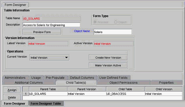

8.4.2.2 「Child Table(s)」タブ
「Form Designer」フォームを使用して作成された複数のフォームに、同じデータ・フィールドを追加することが必要になる場合もあります。これを行う方法は、次の2通りです。
別のフォームに必要なデータ・フィールドが含まれるフォームは、子表と呼ばれます。
子表をフォームに割り当てると、ユーザーの作業効率が向上します。子表を使用しない場合は、データ・フィールドが要求されるすべてのフォームについて、フィールドごとのパラメータを設定する必要があります。たとえば、5つのフォームで同一のデータ・フィールドが要求される場合、このフィールドのパラメータを5回(フォームごとに1回ずつ)設定する必要があります。
1つのフォームの子表を使用している場合は、Design Consoleを介して後で別のフォームにこの子表を適用できます。最初のフォームから子表を削除し、ターゲットのフォームに割り当てます。この方法で、1つのフォームに割り当てた子表を、「Form Designer」フォームで作成されたすべてのフォームに再利用できます。
Oracle Identity Managerを構成して、子表の列で次のいずれかのアクションを実行できます。
図8-5に、「Form Designer」フォームの「Child Table(s)」タブを示します。
図8-5    「Form Designer」フォームの「Child Table(s)」タブ
画像の説明
関連項目
子表の列での値の挿入、編集または削除に関するOracle Identity Managerの設定は、「「Process Definition」フォーム」を参照してください。
たとえば、子表UD_SOUTHがResults of 1Q 2004 Salesフォーム(表名はUD_SALES2)に割り当てられているとします。このフォームが起動されると、子表UD_SOUTHに含まれるデータ・フィールドがフォームに表示されます。
次の各項では、フォームに子表を割り当てる方法、およびフォームから削除する方法について説明します。
注意:
子表で表されるフォームは、アクティブ化されていないと親フォームに割り当てられません。
8.4.2.2.1 フォームへの子表の割当て
フォームに子表を割り当てるには、次のようにします。
注意:
子表で表されるフォームがアクティブな場合、そのフォームはAssignmentウィンドウに表示されず、親フォームへの割当てができません。
  1. 「Assign」をクリックします。
    「Assignment」ウィンドウが表示されます。
  2. このウィンドウから子表を選択し、フォームに割り当てます。
  3. 「OK」をクリックします。
    選択した子表がフォームに割り当てられます。
8.4.2.2.2 フォームからの子表の削除
フォームから子表を削除するには、次のようにします。
  1. 削除する子表を選択します。
  2. 「Delete」をクリックします。
    フォームから子表が削除されます。

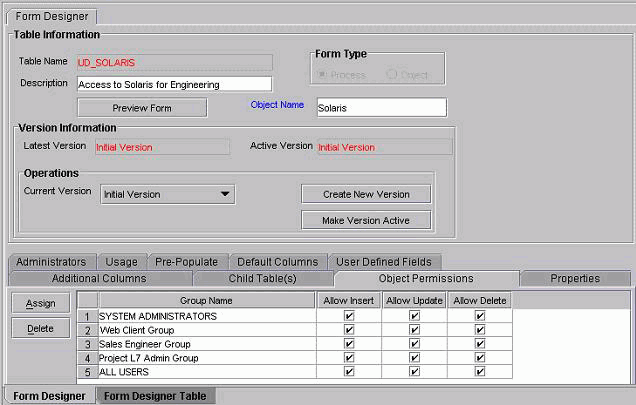

8.4.2.3 「Object Permissions」タブ
このタブを使用して、カスタム・フォームがインスタンス化される際にこのフォームの情報を追加、変更および削除できるユーザー・グループを選択します。
「Allow Insert」チェック・ボックスが選択されている場合、対応するユーザー・グループは、ユーザーが作成したフォームのフィールドに情報を追加できます。このチェック・ボックスが選択されていない場合、ユーザー・グループはこのフォームのフィールドに値を移入できません。
「Allow Update」チェック・ボックスが選択されている場合、関連付けられているユーザー・グループは、ユーザーが作成したフォームのフィールドにある既存の情報を変更できます。このチェック・ボックスが選択されていない場合、ユーザー・グループはこのフォームのフィールドを編集できません。

図8-6に、「Form Designer」フォームの「Object Permissions」タブを示します。
図8-6    「Form Designer」フォームの「Object Permissions」タブ
画像の説明
たとえば、ユーザー・グループSYSTEM ADMINISTRATORSがResults of 1Q 2004 Salesフォーム(「Table Name」フィールドではUD_SALES2という名前)に表示される情報を作成、変更および削除できるとします。ユーザー・グループIT DEPARTMENTは、このフォームのレコードを削除することのみ可能です(「Allow Insert」および「Allow Update」の各チェック・ボックスは選択されていません)。ユーザー・グループHR DEPARTMENTは、Results of 1Q 2004 Salesフォーム内での情報の作成と変更を行えます。ただし、「Allow Delete」チェック・ボックスが選択されていないため、このユーザー・グループは情報を削除できません。
次の項では、ユーザーが作成したフォームにユーザー・グループを割り当てる方法、およびユーザーが作成したフォームからユーザー・グループを削除する方法を説明します。

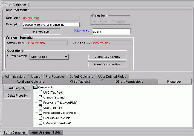

8.4.2.4 「Properties」タブ
図8-7に、「Form Designer」フォームの「Properties」タブを示します。このタブを使用して、「Form Designer」フォームで作成されたフォームに表示されるデータ・フィールドに、プロパティおよびプロパティ値を割り当てます。
図8-7    「Form Designer」フォームの「Properties」タブ
画像の説明
たとえば、Results of 1Q 2004 Salesフォームに「User Name」および「Password」の2つのデータ・フィールドがあるとします。また、各データ・フィールドには次のプロパティが含まれます。
ここでは、両方のデータ・フィールドの「Required」プロパティおよび「Visible Field」プロパティがtrueに設定されているため、Results of 1Q 2004 Salesフォームが生成されると、これらのデータ・フィールドが両方とも表示されます。また、両方のフィールドに値を移入しないと、フォームは保存されません。

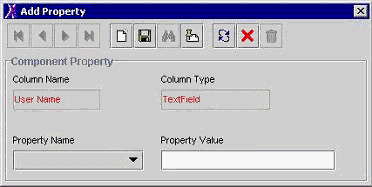

    図8-8のように、「Add Property」ダイアログ・ボックスが表示されます。
    図8-8    「Add Property」ダイアログ・ボックス
    画像の説明
    注意:
    「Column Name」および「Column Type」の各フィールドに表示されるテキストは、選択したデータ・フィールドの名前と型です。
    この例では、「User Name」データ・フィールドが選択されています(「Column Name」フィールドに「User Name」と表示されています)。また、このフィールドのデータ型はテキスト・フィールドです。

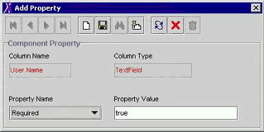

  3. データ・フィールドに追加するプロパティおよびプロパティ値のパラメータを設定します。図8-9に、値が入力された「Add Property」ダイアログ・ボックスを示します。
    図8-9    値が入力された「Add Property」ダイアログ・ボックス
    画像の説明
    この例では、「User Name」データ・フィールドの「Required」プロパティの値がtrueに設定されているため、関連付けられているフォームが生成されたら、このフィールドに値を移入する必要があります。移入しなければフォームを保存できません。

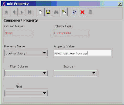

8.4.2.4.2 カスタマイズされた参照問合せのプロパティおよびプロパティ値の追加
カスタマイズされた参照問合せのプロパティおよびプロパティ値を追加するには、次のようにします。
  1. プロパティおよびプロパティ値を追加するデータ・フィールドを選択します。
  2. 「Add Property」をクリックします。
    図8-10のように、「Add Property」ダイアログ・ボックスが表示されます。
    図8-10    「Add Property」ダイアログ・ボックス
    画像の説明
    注意:
    「Column Name」および「Column Type」の各フィールドに表示されているテキストは、(「Form Designer」の「Properties」タブで)選択したデータ・フィールドの名前と型を示しています。
    この例では、「Name」データ・フィールドが選択されています(「Column Name」フィールドに「Name」と表示されています)。また、このフィールドのデータ型は参照フィールドです。

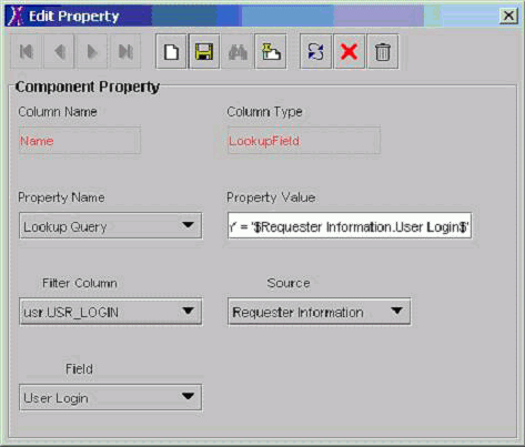

    「Add Property」ダイアログ・ボックスの各ボックスは、カスタム参照問合せのWHERE句の作成に使用できます。(メニューから)各ボックスの値を選択すると、カスタム参照問合せにWHERE句が追加されます。
    表8-4に、「Add Property」ダイアログ・ボックスの領域の説明を示します。最初は、すべてのフィールドがグレー表示されています。Lookup Queryを定義して「Save」をクリックした後、フィールドがアクティブになります。
    表8-4    「Add Property」ダイアログ・ボックスのフィールド
    名前   説明
    Column Name
    データ・フィールドの名前です。
    Column Type
    データ・フィールドのデータ型です。
    Property Name
    このリストから、データ・フィールドのプロパティを選択します。
    Property Value
    このフィールドにプロパティ値を入力します。この値は、「Property Name」ボックスに表示されるプロパティに関連付けられます。
    参照問合せの場合は、問合せで参照され、データベースによって認識されるOracle Identity Managerのフォームとフィールドの両方を指定する必要があります。
    たとえば、Oracle Identity Managerがユーザーのログインを参照する場合は、「Property Value」フィールドにselect usr_key fromusrのように入力します。「Save」をクリックすると、すべての表の列が移入されて「Filter Column」がアクティブになります。
    Filter Column
    これは、参照問合せの際に参照され、データベースによって認識される、Oracle Identity Managerフォームのフィールドです。このフィールドには、「Property Value」フィールドで指定された表のすべての列が移入されます。問合せに複数の表が使用される場合は、すべての表が表示されます。
    たとえば、usr.USR_LOGINは、Oracle Identity Managerが参照問合せで「Users」フォームの「User Login」フィールドを参照することを意味します。
    Source
    「Filter Column」変数が選択されると、その値のソースの可能性があるすべてのソースが「Source」フィールドに移入されます。このフィールドの値のリストは、参照フィールドがどのフォーム・タイプに対して定義されているかによって異なります。たとえば、参照問合せがオブジェクト・フォームやプロセス・フォーム用の場合には、表示されるリストは異なります。「Source」フィールドでは、ユーザーにわかりやすい名前を使用して、「Filter Column」ボックスに表示される値を示します。
    たとえば、「Requester Information」は、「Filter Column」値のusr.USRの部分を指しています。
    Field
    このフィールドは、「Source」フィールドで選択された値に基づいて移入されます。このフィールドを使用して、列名に必要なSELECT文を作成します。
    たとえば、「User Login」は「Filter Column」値の_LOGINの部分に対応します。

    「Add Property」ダイアログ・ボックスの「Source」ボックスおよび「Field」ボックスは、「Lookup Query」が「Property Name」に表示されている場合にのみ適用されます。
  3. データ・フィールドに追加するプロパティおよびプロパティ値のパラメータを設定します。図8-11に、「Edit Property」ダイアログ・ボックスを示します。

8.4.2.6 「Usage」タブ
このタブでは、現在のフォームが割り当てられているリソース・オブジェクトおよびプロセスを確認できます。
図8-13に、「Form Designer」フォームの「Usage」タブを示します。
図8-13    「Form Designer」フォームの「Usage」タブ
画像の説明
注意:
表名は、フォーム名の前に接頭辞UD_を付けて表します。この例では、フォーム名がSolarisのため、表名はUD_SOLARISになります。
「Make Version Active」ボタンをクリックして、フォームをリソース・オブジェクトまたはプロビジョニング・プロセスにアタッチするまでは、このタブに情報が移入されません。
