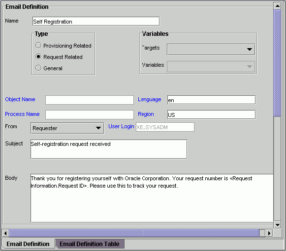

6.2 「Email Definition」フォーム
図6-1に示す「Email Definition」フォームは「Process Management」フォルダにあります。このフォームは、電子メール通知のテンプレートを作成するために使用します。これらの通知は、次の場合にユーザーに送信されるように設定できます。
「Process Definition」フォームの「Assignment」タブを使用して、電子メール定義を適用します。
図6-1に、電子メール定義が作成されています。Request ID電子メール変数に示されたリクエストが承認されると、リクエストを作成したユーザーまたはリクエスタに、ユーザーSOLOから電子メール通知が送信されます。

6.2.3 電子メール定義の作成
電子メール定義を作成するには、次の手順を実行します。
  1. 「Email Definition」フォームを開きます。
  2. 「Name」フィールドに、電子メール定義の名前を入力します。
  3. 電子メール定義をプロビジョニング・プロセスで使用する場合、「Provisioning Related」オプションを選択します。電子メール定義をリクエストに関連付ける場合は、「Request Related」オプションを選択します。
    注意:
    「Request Related」オプションを選択する場合は、電子メール・サーバーの名前が「System Configuration」フォームのEmail Serverプロパティの「Value」フィールドに表示されていることを確認します。
  4. 「Language」参照フィールドをダブルクリックし、この電子メール定義に関連付ける言語を選択します。
  5. 「Region」参照フィールドをダブルクリックし、この電子メール定義の言語に関連付けるリージョンを選択します。
    注意:
    電子メール通知は、最初にOracle Identity Managerをインストールしたときに指定したロケールに基づきます。
  6. 「Save」をクリックします。
    これで、「Email Definition」フォームの、他のデータ・フィールドが有効になります。
  7. この電子メール定義を特定のリソース・オブジェクトに関連付けるには、「Lookup」ダイアログ・ボックスで「Object Name」参照フィールドをダブルクリックします。次に、この電子メール定義が関連するプロビジョニング・プロセスに関連付けられているリソース・オブジェクトを選択します。
    電子メール定義を、すべてのリソース・オブジェクトで使用できるようにするには、この参照フィールドを空のままにしておきます。
  8. 「Process Name」参照フィールドをダブルクリックします。
    「Lookup」ダイアログ・ボックスで、手順7で選択したリソース・オブジェクトに割り当てられているプロビジョニング・プロセスを選択します。これは電子メール定義が関連しているプロビジョニング・プロセスです。
    注意:
    「Provisioning Related」オプションが選択されていない場合、「Object Name」および「Process Name」参照フィールドはグレー表示されます。
  9. 「From」ボックスをクリックします。
    表示されるカスタム・メニューから、電子メール通知の「From」リージョンに表示されるユーザーのタイプ(「Requester」、「User」または「Manager of Provisioned User」)を選択します。
    注意:
    手順3で「Provisioning Related」オプションを選択しなかった場合、「Manager of Provisioned User」項目は「From」ボックスに表示されません。
  10. (オプション)「From」ボックスで「User」オプションを選択した場合、「User Login」参照フィールドをダブルクリックします。
    「Lookup」ダイアログ・ボックスで、電子メール通知の「From」リージョンに表示されるユーザーIDを選択します。
    「From」ボックスで「User」項目を選択しなかった場合、「User Login」フィールドはグレー表示されます。
  11. 「Subject」フィールドに情報を追加します。
    このフィールドには電子メール定義のタイトルが含まれます。
  12. 「Body」テキスト領域に情報を追加します。
    このテキスト領域には電子メール定義の内容が含まれます。
  13. 必要な場合には、「Subject」フィールドと「Body」テキスト領域に電子メール変数を移入します。
    次の表に、電子メール定義でカスタマイズできる電子メール変数の説明を示します。
    名前  説明
    Type
    これらのオプションは、電子メール定義の変数をプロビジョニング・プロセスまたはリクエストに関連付けるかどうかを指定します。
    電子メール変数をプロビジョニング・プロセスに関連付ける場合、「Provisioning Related」オプションを選択します。電子メール変数をリクエストに関連付ける場合、「Request Related」オプションを選択します。
    Targets
    このボックスで、電子メール定義の変数のソースを選択します。たとえば、Request Name変数を使用する場合、選択するソースは「Request Information」になります。
    Variables
    このボックスから、電子メール定義の変数(たとえば、Request Name)を選択します。
    注意:
    「Targets」ボックスのカスタム・メニューで表示される項目は、「Provisioning Related」と「Request Related」のいずれのラジオ・ボタンを選択しているかにより異なります。同様に、「Variables」ボックスのカスタム・メニューで表示される項目は、「Targets」、「Location Types」および「Contact Types」ボックスに表示される項目に対応して変わります。
  14. 「Subject」フィールドまたは「Body」テキスト領域に対応する電子メール変数を作成します。
    画像の説明
    この例では、承認されたリクエストの番号(Request ID)が、「Subject」フィールドと「Body」テキスト領域の両方に表示されます。
  15. 「Save」をクリックします。
    電子メール定義が作成されます。

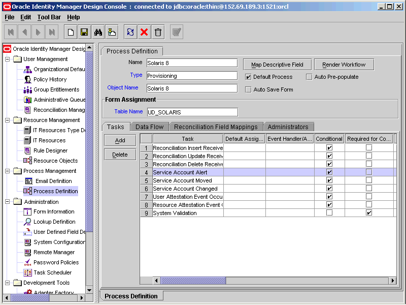

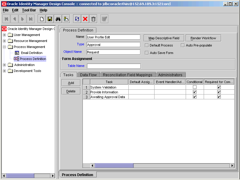

6.3 「Process Definition」フォーム
プロセスは、Oracle Identity Managerで承認またはプロビジョニングの論理ワークフローを表すメカニズムです。プロセス定義は複数のタスクから構成されています。プロセス・タスクは、プロセスの目的を満たすために完了する必要がある手順を表します。たとえば、承認プロセスでは、タスクは、アクションを実行するために必須である個別の承認を表すことがあります。プロビジョニング・プロセスでは、タスクは、ユーザーまたは組織がターゲット・リソースにアクセスできるようにするために使用されます。
図6-2に示す「Process Definition」フォームは「Process Management」フォルダにあります。このフォームは、リソース・オブジェクトに関連付ける承認プロセスやプロビジョニング・プロセスを作成および管理するために使用します。
注意:
このフォームは、「Request」オブジェクトに関連付けられている標準承認プロセスを管理するためにも使用できます。
図6-2    「Process Definition」フォーム
画像の説明
図6-2では、Solaris 8プロビジョニング・プロセスが作成され、Solaris 8リソース・オブジェクトに割り当てられています。
表6-2に、「Process Definition」フォームのフィールドの説明を示します。

6.3.1 プロセス定義の作成
プロセス定義を作成するには、次の手順を実行します。
  1. 「Process Definition」フォームを開きます。
  2. 「Name」フィールドに、プロセス定義の名前を入力します。
  3. 「Type」参照フィールドをダブルクリックします。
    「Lookup」ダイアログ・ボックスが表示されたら、プロセス定義の分類タイプ(承認またはプロビジョニング)を選択します。
  4. 「Object Name」参照フィールドをダブルクリックします。
    「Lookup」ダイアログ・ボックスが表示されたら、プロセス定義に関連付けられるリソース・オブジェクトを選択します。
  5. (オプション)割り当てられるリソース・オブジェクトの、デフォルトの承認プロセスまたはプロビジョニング・プロセスに設定するには、「Default Process」チェック・ボックスを選択します。
    現在のプロセス定義をデフォルトにしない場合は、手順6に進みます。
  6. (オプション)プロビジョニング・プロセスのカスタム・フォームの表示を抑制して、そこにデータを自動保存するには、「Auto Save Form」チェック・ボックスを選択します。
    この設定は、プロビジョニング・プロセスにのみ適用されます。
    プロビジョニング・プロセスのカスタム・フォームを表示して、ユーザーに情報の入力を促すには、このチェック・ボックスの選択を解除します。
    注意:
    「Auto Save Form」チェック・ボックスを選択する場合は、関連するカスタムのプロセス・フォームのすべてのフィールドに、アダプタが関連付けられていることを確認します。ただし、プロセス・フォームには、プロセス・データ・フロー・マッピングまたは組織デフォルトに対するデフォルトのデータまたはオブジェクトがあることがあります。
    アダプタおよびそのカスタム・フォームのフィールドとの関係の詳細は、『Oracle Identity Manager Toolsリファレンス』を参照してください。
  7. カスタム・フォームがプロセス定義に関連付けられ、このフォームに含まれるフィールドに事前移入アダプタがアタッチされていて、Oracle Identity Managerがこれらのフィールドにデータを自動的に移入するようにする場合は、「Auto Pre-Populate」チェック・ボックスを選択します。
    (ツールバーの「Pre-Populate」ボタンをクリックして)このフォームのフィールドに手動でデータを移入する場合、「Auto Pre-Populate」チェック・ボックスの選択を解除します。
    注意:
    プロセス定義に、関連付けられたカスタム・フォームがないか、このフォームのフィールドに事前移入アダプタがアタッチされていない場合は、「Auto Pre-Populate」チェック・ボックスの選択を解除します。事前移入アダプタの詳細は、『Oracle Identity Manager Toolsリファレンス』を参照してください。
  8. 「Table Name」参照フィールドをダブルクリックします。
    Lookupウィンドウが表示されたら、プロセス定義に関連付けられているフォームを表す表を選択します。
  9. 「Save」をクリックします。
    プロセス定義が作成され、「Map Descriptive Field」ボタンが有効になります。このボタンをクリックすると「Map Descriptive Field」ダイアログ・ボックスが表示されます。

6.3.2.1 「Tasks」タブ
このタブを使用して、次の操作を実行できます。
図6-3に、「Process Definition」フォームの「Tasks」タブを示します。
図6-3    「Process Definition」フォームの「Tasks」タブ
画像の説明
たとえば、「Solaris 8」プロセス定義には15のプロセス・タスクを含むことができます。

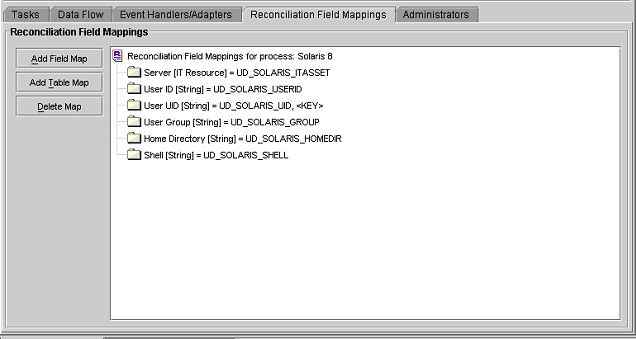

6.3.2.3 「Reconciliation Field Mappings」タブ
図6-5に示す「Reconciliation Field Mappings」タブは、ターゲット・システムまたは信頼できるソースでのデータ要素と、Oracle Identity Managerのフィールドの間のリレーションシップを定義するために使用します。
図6-5    「Process Definition」フォームの「Reconciliation Field Mappings」タブ
画像の説明
マッピングで選択できるのは、関連付けられたリソースの「Reconciliation Fields」タブで定義したフィールドのみです。これらのマッピングは、リコンシリエーション・イベントを使用して、ターゲット・システムからの情報を、Oracle Identity Managerのどのフィールドに移入するかを決定します。ターゲット・リソース(信頼できないソース)では、このタブを使用して、どのフィールドがキー・フィールドかを示すことができます。キー・フィールドは、「Reconciliation Manager」フォームの「Processes Matched Tree」タブで一致を生成するために、プロセス・フォームとリコンシリエーション・イベントで同じである必要がある値を決定します。

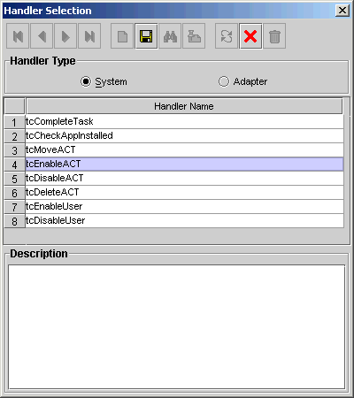

    図6-7に示すような「Handler Selection」ダイアログ・ボックスが表示されます。
  4. プロセス・タスクにイベント・ハンドラを割り当てるには、「System」オプションを選択します。
    プロセス・タスクにアダプタを追加するには、「Adapter」オプションを選択します。プロセス・タスクに割当てできるイベント・ハンドラまたはアダプタのリストが「Handler Name」領域に表示されます。
    図6-7    「Handler Selection」ダイアログ・ボックス
    画像の説明
  5. プロセス・タスクに割り当てるイベント・ハンドラまたはアダプタを選択します。
  6. Handler Selectionウィンドウのツールバーから、「Save」をクリックします。
    確認のダイアログ・ボックスが表示されます。
  7. 「OK」をクリックします。
    イベント・ハンドラまたはアダプタがプロセス・タスクに割り当てられます。
