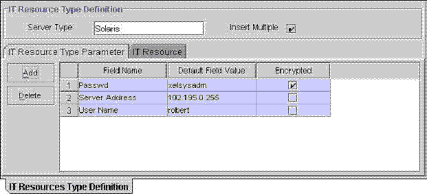

  1. ITリソース・タイプの名前を「Server Type」フィールドに、たとえば、「Solaris」と入力します。
  2. ITリソース・タイプを複数のITリソースで使用できるようにするには、「Insert Multiple」を選択します。
  3. 「Save」をクリックします。
    ITリソース・タイプが定義されました。これは、「IT Resources」フォームでITリソースを定義するときに、「Type」フィールドから選択できます。

図5-1に示すように、「IT Resource Type Parameter」タブは、そのITリソース・タイプのすべての接続パラメータにデフォルト値と暗号化設定を指定するために使用します。パスワードおよび暗号化されたフィールドにはデフォルト値を指定しないことをお薦めします。このタブのパラメータと値は、このITリソース・タイプを参照するすべてのITリソースによって継承されます。
新規パラメータを定義する場合、パラメータとその値、および暗号化設定が、現在のITリソース・タイプ、およびこのITリソース・タイプを参照する新規または既存のITリソース定義に追加されます。新規パラメータは、該当するリソース定義で、「IT Resources」フォームの「Parameters」タブに表示されます。
注意:
これらのパラメータの値と暗号化設定は、各ITリソース内でカスタマイズできます。

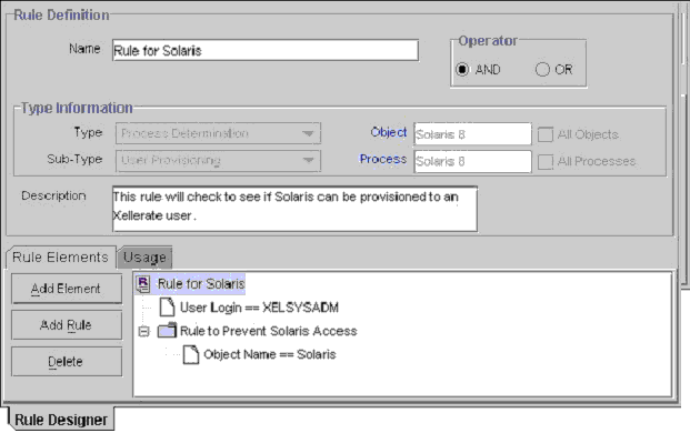

ルール要素: 属性、演算子および値で構成されています。図5-2では、属性はUser Login、演算子は==、値はXELSYSADMです。
ネストされたルール: ロジック上の理由で、1つのルールを別のルールの内部に配置する必要がある場合、内部ルールはネストされたルールと呼ばれます。図5-2では、Rule to Prevent Solaris AccessがRule for Solaris内にネストされています。
演算: ルールに複数のルール要素またはネストされたルールが含まれる場合、演算がコンポーネント間の関係を示します。図5-2では、AND演算を選択した場合、ルールに適合するには、User Login==XELSYSADMルール要素と、ネストされたルールRule to Prevent Solaris Accessの両方がtrueになる必要があります。

このタブからは、ルールの要素やネストされたルールを作成および管理できます。たとえば、図5-3では、Rule for SolarisにUser Login==XELSYSADMルール要素が含まれています。また、Rule to Prevent Solaris Accessがネストされています。図5-3に、「Rule Designer」フォームの「Rule Elements」タブを示します。
図5-3    「Rule Designer」フォームの「Rule Elements」タブ
画像の説明
図5-3のルールは、Solarisリソース・オブジェクトのプロビジョニング・プロセスに適用できます。このリソース・オブジェクトがリクエストに割り当てられると、ルールがトリガーされます。ターゲット・ユーザーのログインがXELSYSADMで、リソース・オブジェクトの名前がSolarisの場合、Solarisリソース・オブジェクトはユーザーに対してプロビジョニングされています。そうでない場合、ユーザーはSolarisにアクセスできません。

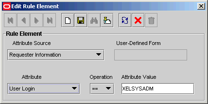

  2. 図5-4に示すように、作成するルールのパラメータを設定します。
    図5-4    Edit Rule Elementウィンドウ
    画像の説明
    この例では、ターゲット・ユーザーのログインIDがXELSYSADMであれば、ルール要素はtrueになります。それ以外の場合はfalseです。

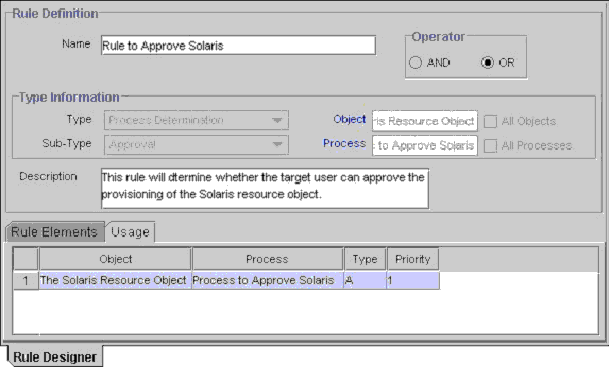

図5-5のRule to Approve Solaris定義は、The Solaris Resource ObjectとProcess to Approve Solarisに割り当てられています。これは承認ルールなので、分類タイプはAです。このルールの優先順位は1で、対応するリソース・オブジェクトがリクエストに割り当てられた後、Oracle Identity Managerによって評価される最初の承認ルールであることを示しています。

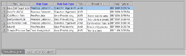

5.4.3 「Rule Designer」表
図5-6に示す「Rule Designer」表には、「Rule Designer」フォームで定義されている使用可能なすべてのルールが表示されます。
図5-6    「Rule Designer」表
画像の説明
表5-5に、「Rule Designer」表に表示される情報を示します。
表5-5    「Rule Designer」表の情報
フィールド名  説明
Rule Name
ルールの名前。
Rule Type
ルールは4つのタイプのいずれかに属することができます。
  • General: Oracle Identity Managerがユーザー・グループにユーザーを自動的に追加できるようにし、リソース・オブジェクトに割り当てられるパスワード・ポリシーを決定します。
  • Process Determination: リクエストに関連付けられている標準承認プロセス、およびリソース・オブジェクトに対して選択されている承認およびプロビジョニング・プロセスを決定します。
  • Task Assignment: どのユーザーまたはユーザー・グループ、あるいはその両方をプロセス・タスクに割り当てるかを決定します。
  • Pre-Populate: どの事前移入アダプタを指定したフォーム・フィールドに対して実行するかを決定します。
Rule Sub-Type
タイプがProcess Determination、Task AssignmentまたはPrepopulateのルールは、4つのサブタイプのいずれかに分類できます。
  • Organization Provisioning: ルールをプロビジョニング・ルールとして分類します。
    このサブタイプにより、プロセスのプロビジョニング、タスクの割当て、または事前移入アダプタの適用の対象となる組織が決定します。
  • User Provisioning: ルールをプロビジョニング・ルールとして分類します。
    このサブタイプにより、プロセスのプロビジョニング、タスクの割当て、または事前移入アダプタの適用の対象となるユーザーが決定します。
  • Approval: ルールを承認ルールとして分類します。
    このサブタイプは、ユーザーまたは組織へのリソースのプロビジョニングを承認するために使用されます。
  • Standard Approval: ルールを標準ルールとして分類します。
    このサブタイプは、リクエストを承認するために使用されます。
Rule Operator
属性と属性値の関係を==または!=で示します。
Description
ルールについての説明。
Last Updated
ルールが最後に更新された日付。

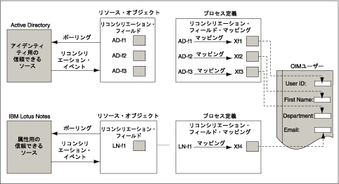

図5-8に、特定のOIMユーザーの属性の信頼できるソースのリコンシリエーションの設計時の実装を示します。
図5-8    特定のOIMユーザーの属性に対する信頼できるソースのリコンシリエーション
画像の説明
