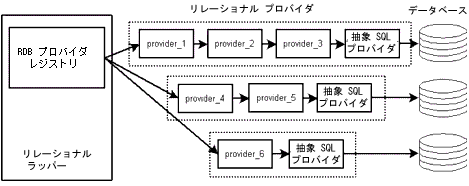

図 10-1 データベース拡張フレームワーク アーキテクチャ

プロバイダ レジストリ内では、リレーショナル プロバイダがチェーンに編成されます。これらのチェーンは互いに委譲され、メソッドの呼び出しをインターセプトして処理することができます。各プロバイダは要求に応答するか、要求をこれらの親プロバイダに委譲します。親プロバイダはプロバイダのデプロイメント記述子の <parent> 要素で指定されます。(「コンフィグレーション可能なリレーショナル プロバイダの形式の説明および参照」を参照)
図 10-1 に示すように、最初のチェーンは、3 つのプロバイダ provider_1、provider_2 および provider_3 で構成されます。リレーショナル ラッパーがこのチェーンを呼び出すと、最初に provider_1 が呼び出しを受信し、応答するか親プロバイダ (provider_2) に委譲するかを選択できます。provider_1 が provider_2 に委譲すると、要求を処理するのは provider_2 の責任となります。provider_2 では、処理を provider_3 に委譲するかを決定することができます。このチェーン アーキテクチャはモジュール プロバイダ定義をサポートし構成を容易にして、システムの柔軟性を高めます。
ヒント : 通常、コンフィグレーション可能なリレーショナル プロバイダを使用してプロバイダを作成する場合、親プロバイダを指定します。親は、デフォルトで子プロバイダを受け入れるか、オーバーライドする機能をいくつか提供します。子プロバイダは親プロバイダの機能を継承します。ただし、親プロバイダに実装されていない機能も子プロバイダに追加できます。通常、抽象プロバイダのいずれかがチェーン内の最初のプロバイダの親として機能します。「抽象 SQL プロバイダ」を参照してください。
