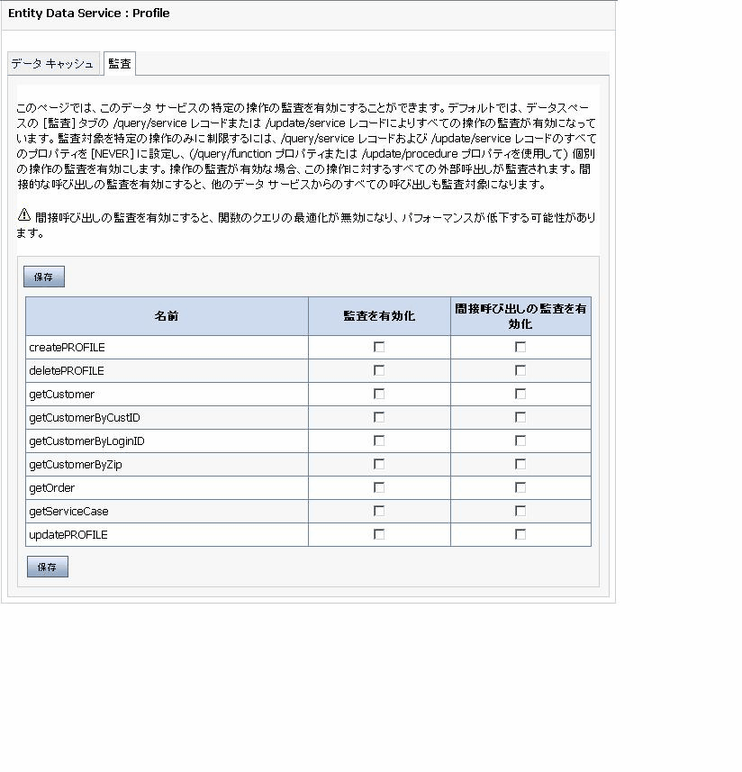

関数レベルの監査
デフォルトでは、すべての直接呼び出された関数に対する監査は、[監査] タブを使用してデータスペースの /query/service レコードから有効化できます。しかし、監査を特定の関数のみに限定するために、/query/service レコードのすべてのプロパティを NEVER に設定し、その後、個々の関数に対する監査を有効化します。そのためには、次の手順に従います。
  1. ロックを取得して、 [システム管理] カテゴリを選択します。
  2. データ サービス レベルに移動します。
  3. 図 9-3 に示すように、[監査] タブを選択します。
  4. 図 9-3 個々の関数に対する監査を有効化する。
    個々の関数に対する監査を有効化する。
ある関数に対する監査が有効になっていると、その関数に対するすべての外部呼出しが監査されます。[間接呼び出しの監査を有効化] チェック ボックスが選択されていると、他のデータ サービスから発生した呼び出しもまた、すべて監査されます。
注意 : 間接呼び出しの監査を有効化すると、その関数に対するクエリの最適化が無効になり、パフォーマンスが低下することがあります。
