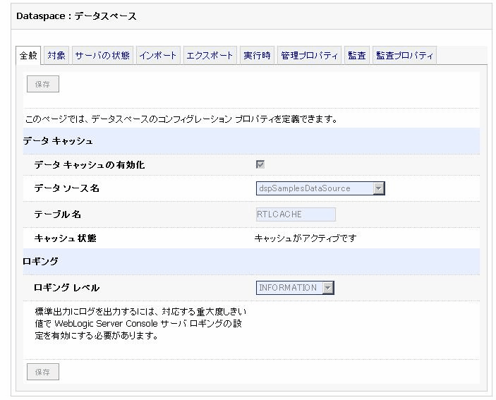

キャッシングおよびロギングなどのデータスペースに対する設定がシステム管理カテゴリにおける [一般] タブを使用して、表示およびコンフィグレーションできます。

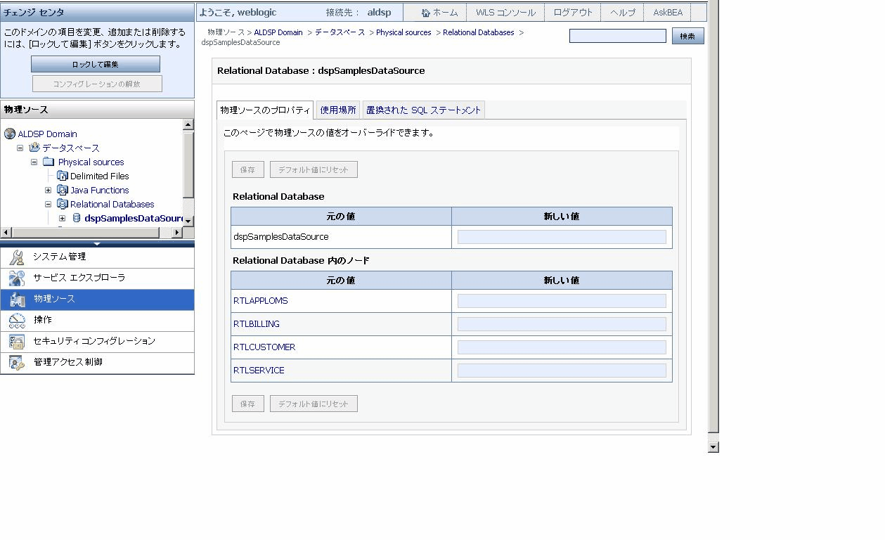

開発サーバからプロダクション サーバにデータスペースを移動するには、データソースの場所または他のアーティファクトの名を変更する必要があります。たとえば、機密情報などの保護された情報を守るために開発時にサンプルのデータ ソースを使用している場合には、ある時点でテスト用のデータ ソースを実際のデータのある新しいデータ ソースに置換する必要があります。図 4-3 に示すように、物理ソース カテゴリを使用してこれらの変更ができます。
データ ソースのエンド ポイントを変更することによって、データ ソースの名と場所、および従属アーティファクトの対象名を変更することもできます。リレーショナル ソースの場合は、カタログ名、スキーマ名、パッケージ名、テーブル名、ストアド プロシージャ名、ビュー名およびリレーショナル関数が含まれています。エンド ポイントの変更は、元の値に戻されるか、さらに変更されるまで有効です。
注意 : | アーティファクトのエンド ポイントを変更する場合、アーティファクトのいくつかのプロパティは古いソースと一致する必要があります。たとえば、リレーショナル データ ソースに対するベンダのタイプ、バージョンなどのプロパティは古いソースと同じでなければなりません。 |

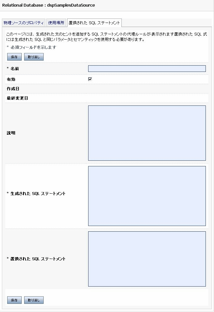

SQL 文の置換によって、生成される SQL クエリにヒントを追加することができます。これを行うには、ALDSP によってデフォルトで生成されるクエリの代わりに実行される、編集された SQL 文を指定します。
警告 : | ALDSP によって生成される SQL 文とは異なり、置換される SQL 文は検証なしで基底のデータベースに渡されます。このため、データベースにヒントを提供する以外の目的でこの機能を使用しないことをお勧めします。さらに、デプロイする前に、置換される SQL 文と生成される SQL 文をテストで比較して、予期されるパフォーマンス上の利点が得られることを確認するようお勧めします。 |
図 4-4 に示すように、物理ソース カテゴリで使用可能な [置換された SQL 文] タブを使用して、ALDSP Administration Console に置換 SQL 文が作成され、登録されます。
ALDSP サーバでは、元の生成された SQL クエリとユーザが指定する任意の置換クエリとの間に置換テーブルが保持されます。ユーザによって指定された SQL クエリのみが置換されます。
ALDSP の管理者は、ALDSP Administration Console を使用して置換クエリを定義および管理します。

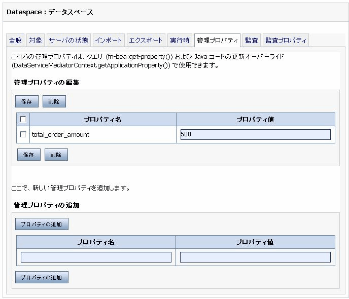

管理プロパティとは、ALDSP Administration Console を使用してコンフィグレーションできるユーザ定義のプロパティです。管理プロパティの値は、XQuery 関数 (データ サービス関数またはセキュリティの XQuery 関数) で使用できます。
注意 : | セキュリティの XQuery 関数の詳細については、「ALDSP リソースの保護」を参照してください。 |
管理プロパティを使用することで、データ サービス関数またはセキュリティの XQuery 関数の本文を変更することなく管理者によって簡単に変更できる関数パラメータを指定できます。
データスペース内の任意のデータ サービスは管理プロパティの値を使用できます。プロパティ値には、BEA 関数 get-property()
を使用する XQuery を介してアクセスできます。この関数はプロパティ名を引数として取り、値を文字列として返します。また、パラメータのデフォルト値として機能する引数も取ります。デフォルト値は、そのプロパティがコンソールでコンフィグレーションされていない場合に使用されます。

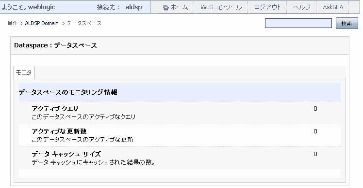

コンソールでのオプレション カテゴリを使用して、長期にわたって実行するアクティブなクエリおよびデータスペースの更新をモニタすることができます。図 4-11 では、RTLApp データスペースについて実行中のアド ホック クエリを示します。
注意 : | アクティブなクエリおよび更新はデータスペースレベルでモニタできます。 |
アクティブな クエリまたは更新がサーバで長時間にわたって実行されている場合、テーブルに情報が表示されます。このテーブルでは、[関数名] フィールドの下に XQuery 関数をリストします。
クエリによってデータを取得するために予想以上の時間がかかると、[クエリの停止] をクリックしてクエリを停止することができます。

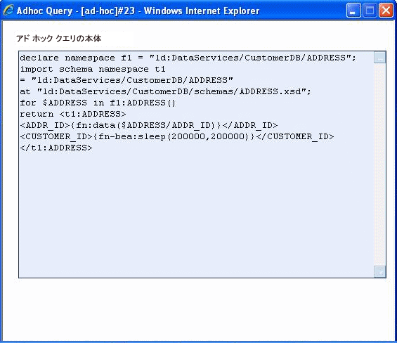

アド ホック クエリの場合、[関数] フィールドの関数名をクリックしてアド ホック クエリを表示できます。これによって、図 4-11 に示すように、サーバで実行中のアド ホック クエリが表示できます。
