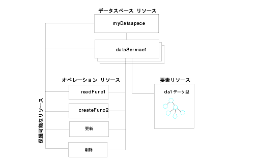

保護可能なリソースの定義
保護可能なリソースとは、ランタイム セキュリティ ポリシーを適用可能なデータ サービス、オペレショーンまたは要素などの ALDSP アーティファクトです。ランタイム セキュリティで保護可能なリソースには、次のものがあります。
個々のリソースの保護が完了すると、データスペースに対するセキュリティを有効化または無効化できます。セキュリティ ポリシーは、継承されます。つまり、データスペース レベルで有効化されたそのセキュリティは、データスペース内のすべてのデータ サービス、オペレーションおよび関数に対して適用されます。しかし、ある特定のリソースに、複数のポリシーが適用されている場合は、より特定的なポリシーが優先されます。たとえば、要素に対するポリシーが、データ サービスに対するポリシーに取って代わります。
ALDSP アーティファクトの階層は以下の通りです。
データスペース
データ サービス
             オペレーション
          要素
図 5-2 では、ALDSP データスペースの保護可能なリソースを示します。
図 5-2 保護可能なリソース
保護可能なリソース

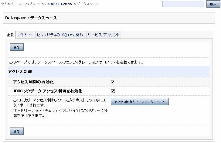

ランタイム ポリシーの作成および適用を開始するまえに、図 5-3 に示すように [一般] タブの [アクセス制御を有効化] チェックボックスが選択されていることを確認します。その結果、セキュリティ ポリシー コンフィグレーションをアクティブ化します。アクセス制御が選択されていない場合は、データスペースに対してセキュリティが有効化されていません。[一般] タブは、データスペースでのみ使用可能です。
図 5-3 [一般] タブ
[一般] タブ
アクセス制御を有効化するには以下の手順に従います。
  1. セキュリティ コンフィグレーション タブおよびデータスペースからナビゲーション ペインを選択します。
  2. [ロックして編集] をクリックしてロックを取得します。
  3. [一般] タブをクリックします。
  4. アクセス制御を有効化にするために、[アクセス制御を有効化] チェックボックスを選択します。
  5. JDBC メタデータ アクセスを有効化にするために、[JDBC メタデータ アクセス制御を有効化] を選択します。
  6. [ 保存| 変更をアクティブ化] をクリックします。

ALDSP Administration Console からアクセス制御リソースをエクスポートすることで、リソース識別子のリストを参照できます。
ファイルをエクスポートするには、次の手順に従います。
  1. ナビゲーション ペインでデータスペースを選択して [セキュリティ コンフィグレーション] カテゴリから [一般] タブを選択する。
  2. [ロックして編集] をクリックして、データスペースの現在のセッション値をエクスポートする場合、[アクセス制御リソースのエクスポート] をクリックする。
  3. コア値をエクスポートする場合、ロックしなで [アクセス制御リソースのエクスポート] をクリックする。
  4. テキスト ファイルを保存する。

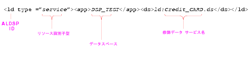

リソース識別子のフォーマットを、図 5-12 に示します。
図 5-12 リソース識別子のフォーマット
リソース識別子のフォーマット
型は管理、サービスまたは関数のいずれかです。リソースは、次のうちのどれかです。
これらは、ALDSP Administration Console の [セキュリティ保護された要素] タブで要素を選択すると、生成されます。

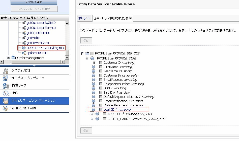

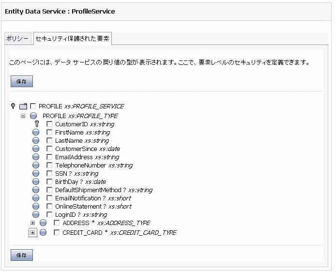

データ サービス レベルで保護するデータ要素を選択できます。[セキュリティ保護された要素] タブを使用して、保護するデータ要素を選択できます。たとえば、セキュリティのための XQuery 関数を作成してデータ要素に関連付ける場合、[セキュリティ保護された要素] タブからデータ要素を選択してデータ要素レベルのセキュリティをコンフィグレーションできます。セキュリティの XQuery 関数については、「セキュリティの XQuery 関数の操作」を参照してください。
保護するデータ要素の選択
  1. ロックを取得してデータ サービスを選択する。
  2. 図 5-13 に示すように、[セキュリティ保護された要素] タブを選択する。
  3. 図 5-13 [セキュリティ保護された要素] タブ
    [セキュリティ保護された要素] タブ
  4. セキュリティのためにコンフィグレーションするデータ要素の選択。
  5. [保存] をクリックして変更をアクティブ化する。図 5-14 に示すように、選択した要素はデータ サービスのナビゲーション ツリーに含まれている。
  6. 図 5-14 ナビゲーション ツリー内のセキュリティ保護されたデータ要素
データ要素にセキュリティを適用するには、ナビゲーション ツリーから要素を選択します。[セキュリティ保護された要素] タブを使用して、保護された要素を選択できます。詳細については、「データ要素レベル セキュリティのコンフィグレーション」を参照してください。
操作に対するセキュリティ ポリシーの作成およびコンフィグレーション
操作に対するランタイム セキュリティ ポリシーの設定
  1. ナビゲーション ツリーから操作を選択して、[関数コンフィグレーション] タブをクリックする。
  2. 図 5-15 に示すように、[常に保護される] チェックボックスを選択して、[保存] をクリックする。
  3. 図 5-15 [関数コンフィグレーション] タブ
    [関数コンフィグレーション] タブ
この設定は、この操作にアクセスするたびにランタイム ポリシーに準拠していることを保証します。次の例を見てみましょう。
このシナリオでは、ユーザ 1 で fn1 にアクセスすると、ランタイム セキュリティ ポリシーのコンフィグレーションはユーザ 1 を fn2 にアクセスが許可されていないので、アクセスは拒否されます。
fn2 のために [常に保護される] チェック ボックスを選択しない場合、ユーザ 1 またはユーザ 2 どちらも使用すると、システムは fn2 の代わりに fn1 のみのセキュリティ ポリシーを確認するので、fn1 にアクセスできます。
要素レベルのセキュリティでは、データ サービス内の戻り値の型のデータ要素と、セキュリティ ポリシーを関連付けます。ポリシー条件が満たされていない場合、対応するデータは、結果に含まれません。
要素レベルのセキュリティ ポリシーはデータ サービスのすべての操作にわたって適用します。つまり、特定のデータ サービスに対して設定されたセキュリティ ポリシーは、継承されません。同じデータが、ソースから、またはポリシーがコンフィグレーションされているデータ サービスに含まれるものとして、別のデータ サービスを構成する場合、そのポリシーはそれらのデータ サービスのユーザに対しては適用されません。
要素レベルのセキュリティをコンフィグレーションする際は、まず要素を保護可能なリソースとして識別し、その後、リソースに対してポリシーを設定します。
注意 : 要素レベルおよびデータ駆動型セキュリティのみを読み込みおよびナビゲート関数に適用します。
「ランタイム セキュリティ ポリシーの作成および適用」で説明された手順に従って、データ操作セキュリティ ポリシーがコンフィグレーションできます。
セキュリティのための XQuery 関数を対応するデータ要素に関連付けるため、[セキュリティ保護された要素] タブを選択して、「セキュリティに対する XQuery 関数の適用」で説明された手順に従ってください。

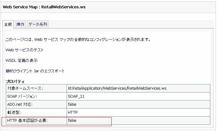

ネイティブな Web サービスの保護
Eclipse IDE の [必要な基本認証] プロパティを使用して、ネイティブな Web サービスのためにセキュリティ ポリシーを設定できます。ネイティブな Web サービスにランタイム セキュリティ ポリシーを設定して、このプロパティを true に設定します。これによって、ネイティブな Web サービスにセキュリティ ポリシーが適用されます。[必要な基本認証] プロパティの詳細については、『データ サービス開発者ガイド』の「データ サービスの設計」における「データ サービスにセキュリティ リソースの追加」を参照してください。
ALDSP Administration Console のサービス エクスプローラでは、[必要な基本認証] プロパティが true または false に設定されているか確認できます。サービス エクスプローラにプロパティ用の情報の表示
  1. [サービス エクスプローラ] カテゴリをクリックする。図 5-16 のように [一般] タブが表示されます。
  2. 図 5-16 サービス エクスプローラの [必要な基本認証] プロパティの情報
  3. ナビゲーション ツリーからネイティブな Web サービスの選択この場合、[必要な基本認証] プロパティを true に設定する。ネイティブな Web サービス SERVICE_CASE.ws にいくつかのセキュリティ ポリシーが適用されている。

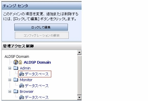

管理ロールでは、ALDSP Administration Console にアクセスする資格が必要です。図 5-19 に示すように、管理アクセス制御カテゴリを使用して、これらの資格が割り当てられます。
図 5-19 [管理アクセス制御] タブ
[管理アクセス制御] タブ
コンソールのスーパーユーザになっているドメイン ユーザは、ユーザに資格を割り当てる。ドメイン資格に加えて、他の事前定義の資格 (管理、モニタおよび参照) は異なるカテゴリおよびリソースの情報へのアクセスが許可されます。資格の階層的な構造は以下のとおりです。
ドメイン
  管理
     モニタ
       参照
この階層は、ドメイン内のすべてのデータスペースや特定のデータスペースのためのドメイン資格によって、ドメイン権利が ALDSP Administration Console ですべてのタスクを実行することを示唆しています。しかし、他の資格ではドメイン資格を持っているユーザが実行できるすべてのタスクが実行できません。たとえば、ドメイン資格を持っている場合のみ、管理アクセス制御ポリシーが設定されます。同様に、管理資格は、参照資格またはモニタ資格よりも多くのタスクをデータスペースで実行できます。
注意 : 資格はデータスペース レベルまたはすべてのデータスペースに対して割り当てられます。たとえば、ユーザ A は、DS1 に対する管理資格、DS2 に対するモニタ資格および DS3 に対する参照資格が割り当てられます。また、ユーザ A にドメイン内のすべてのデータスペースのため管理資格を割り当てることができます。詳細については、「資格の割り当て」を参照してください。
ALDSP ドメインを作成する場合、WebLogic Server でデフォルトのドメイン ユーザが作成されます。コンソールのために 1 つまたは複数のドメイン ユーザがあります。また、1 つのドメイン ユーザは他のドメイン ユーザを作成します。
注意 :
デフォルトでは、図 5-19 に示すように、WebLogic Server Administrator ロールからマップした ALDSP Administration Console のドメインのために管理ロールを作成します。

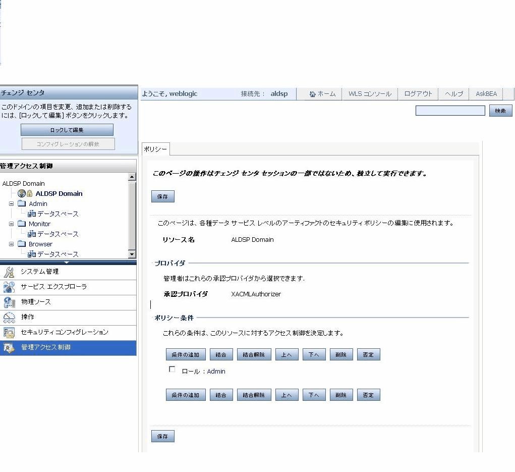

  2. [管理アクセス制御] カテゴリを選択する。
  3. 特定のデータスペースのために資格を割り当てると、ナビゲーション ツリーで資格の下にあるリストからデータスペースを選択する。たとえば、データスペース DS1 のために管理資格を割り当てる場合、図 5-20 に示すように、管理資格の下にあるリストから DS1 を選択する。
  4. 図 5-20 データスペースに対する資格の割り当て
    データスペースに対する資格の割り当て
    ドメインにあるすべてのデータスペースのため、ユーザに資格を割り当てることができます。たとえば、データスペース DS1、DS2 および DS3 の管理資格をユーザに割り当てる場合、[管理資格] オプションを選択します。同様に、ナビゲーション ツリーから [モニタまたは参照] オプションを選択してすべてのデータスペースのユーザにモニタおよび参照資格を割り当てることができます。
注意 : この場合は、データスペース DS1 のため管理資格を選択します。
  1. [ポリシー] タブの [条件の追加] をクリックする。
  2. [ユーザとしての述語] を選択して [次へ] をクリックする。
注意 : 述語のリストから他のオプションが選択できます。詳細については、「ランタイム セキュリティ ポリシーについて」を参照してください。
  1. 管理資格を割り当てるユーザ名を指定して、[完了] をクリックする。これによって、管理資格を持つデータスペース DS1 のユーザが作成されます。
データスペースによって割り当てられた資格に基づくカテゴリ リストが表示されます。たとえば、DS1 のため管理資格を持っているユーザ A は [セキュリティ コンフィグレーション] タブが表示されます。しかし、ユーザ A は DS2 のモニタ資格を持っている場合、ユーザ A のため DS2 の [セキュリティ コンフィグレーション] タブが表示されません。
