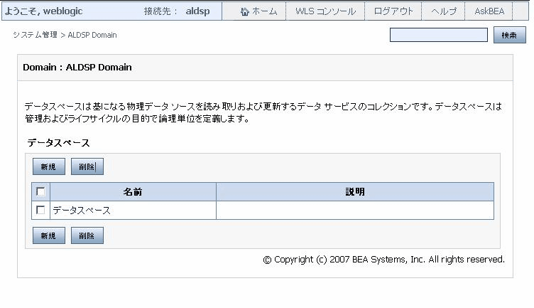

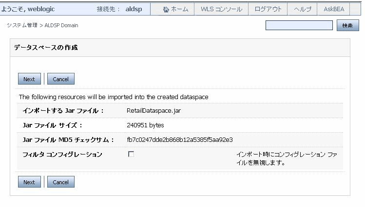

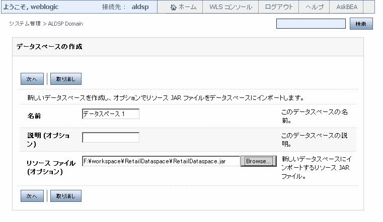

ALDSP Administration Console を使用して新しいデータスペースを作成して、それに JAR ファイルを関連付けることができます。これを使用すると、サーバでデータスペースを直接作成および管理できます。
注意 : | ドメイン ユーザのみが新しいデータスペースを作成できます。ドメイン ユーザ の詳細については、『ALDSP リソースの保護』の「管理アクセス制御ポリシーの操作」を参照してください。 |
ALDSP 対応の WebLogic ドメイン内に新しいデータスペースを作成するには、次の手順に従います。

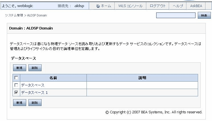

ドメイン ユーザのみがデプロイされているデータスペースを削除することができます。データスペースを削除するには、次の手順に従います。
注意 : | データスペースがデプロイされている管理対象のサーバを削除したら、データスペースの削除が失敗します。 |

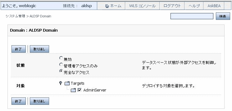

デプロイメントは、ALDSP Administration Console の [システム管理] カテゴリを通して行われます。ALDSP データスペースは、ALDSP 対応の WebLogic ドメイン内にのみ実行できます。WebLogic コンフィグレーション ウィザードで新しい WebLogic ドメインを作成することができます。

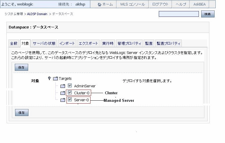

必要に応じて、複数の管理対象サーバおよびクラスタにデータスペースをデプロイすることができます。管理対象サーバまたはクラスタにデータスペース アーティファクトをデプロイするには、最初にコンフィグレーション ウィザードを使用して管理対象サーバまたはクラスタを作成する必要があります。

ALDSP Administration Console を使用してデータスペースを WebLogic Server にデプロイするには、次の手順に従います。

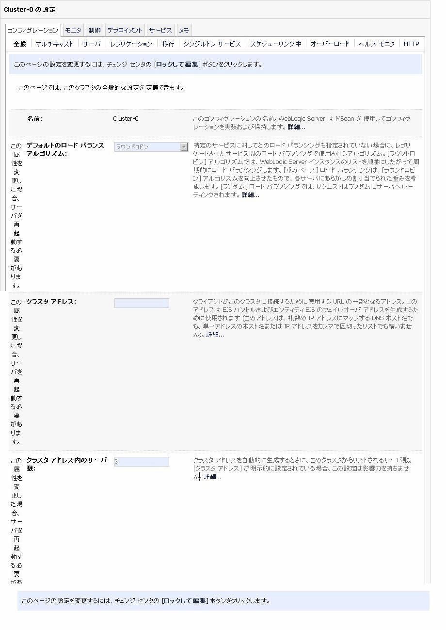

クラスタに Web サービス マップをデプロイする前に、WebLogic Server console を使用してクラスタのアドレスを指定する必要があります。クラスタのアドレスを指定しないと、Web サービス マップ用の WSDL の作成が失敗します。
WebLogic Server でクラスタのアドレスを指定するには、図 3-8 に示すように、[コンフィグレーション|一般タブ] でクラスタのアドレスを指定します。
WebLogic Server でクラスタをコンフィグレーションすることの詳細については、「クラスタを作成およびコンフィグレーションする」を参照してください。

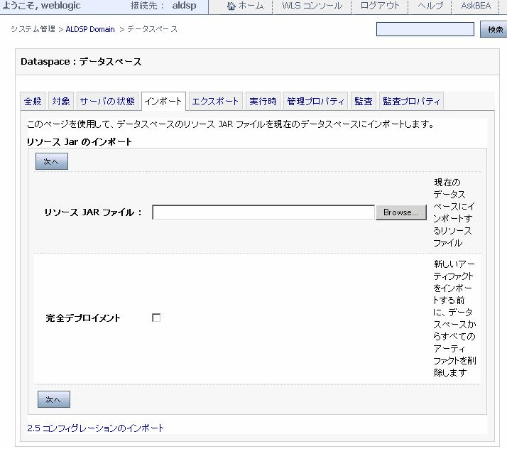

ALDSP Administration Console によって、リソース JAR ファイルの増分および完全デプロイメントができます。この章では、ALDSP Administration Console で増分および完全デプロイメントを行う手順について説明します。
注意 : | データ サービス コンフィグレーション設定を ALDSP 2.5 からもインポートできます。これを使用すると、ALDSP 3.0 で操作を続ける時、ALDSP 2.5 環境で使用された同一のコンフィグレーションを使用することができます。ALDSP 2.5 アプリケーションから 3.0 に移動の詳細については、「ALDSP 2.5 から ALDSP 3.0 へのアップグレード」を参照してください。 |
リソース ファイルの増分または完全デプロイメントを行うには、次の手順に従います。
このオプションは、コンフィグレーションをステージング サーバから実プロダクション サーバへ移動する場合に役立ちます。ステージング サーバでコンフィグレーションを設定し、テストします。テストが正常に完了した場合、コンフィグレーションをステージング サーバからプロダクション サーバへ移動します。ただし、テストがプロダクション サーバ上で直接実行されないため、ステージングとプロダクション時に使用されたエンドポイントは同一ではありません。そのため、マッピングをステージング サーバからインポートする場合、プロダクション データベースにすでにあるマッピングを保持しなければならない場合があります。この場合は、[エンド ポイント マッピングの保持] チェックボックスを選択します。
注意 : | ファイルのサイズとドメインのトポロジによってインポートに時間がかかる場合があるため、インポートが完了するまで待つ必要があります。 |

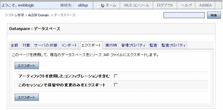

データスペース アーティファクトを、コンフィグレーション設定を保持または保持しないで、エクスポートできます。データスペース アーティファクトをエクスポートするには、次の手順に従います。
注意 : | [このセッション内の保留中の変更のみをエクスポートする] チェックボックスはロックが取得された場合に限って有効化されます。 |
